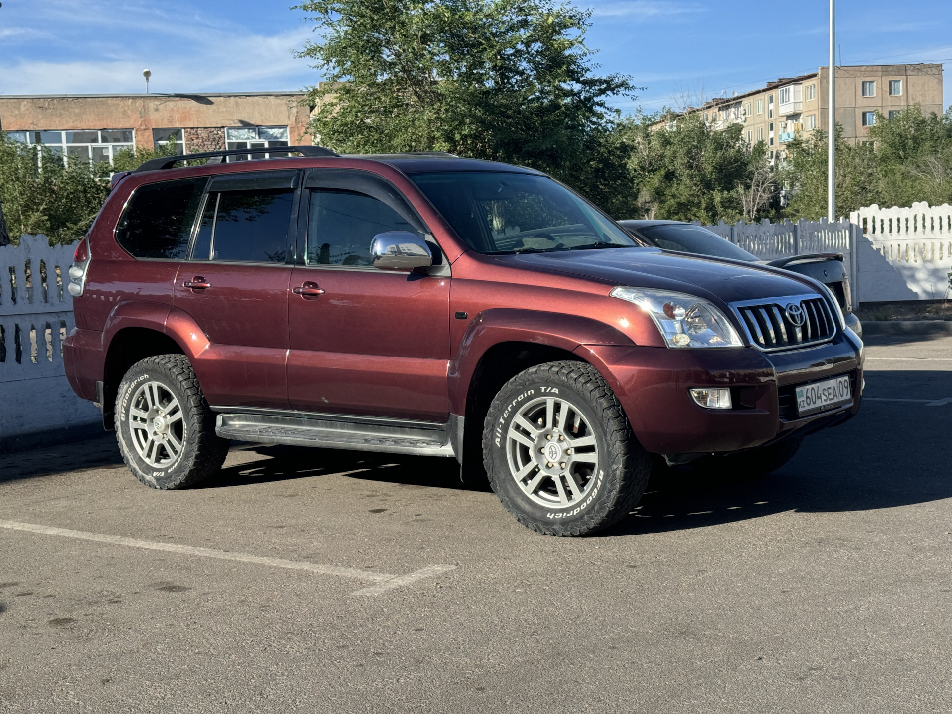

Всем доброго времени суток, не успел вдоволь насладиться новым авто, пришлось уехать на работу 😁, на целых 4 недели.
А на работе зачем время зря проводить без пользы для себя и своего железного коня.
И пока пробег равен 206838 км, готовлю список предстоящих работ для первого в моих руках планового ТО.
TO 210
Скажу честно. Менять собираюсь не по регламенту, а потому, что кто его знает, что залито когда залито, что установлено и когда установлено и по своим внутренним убеждениям: залез, проверил, заменил — спишь спокойно.
