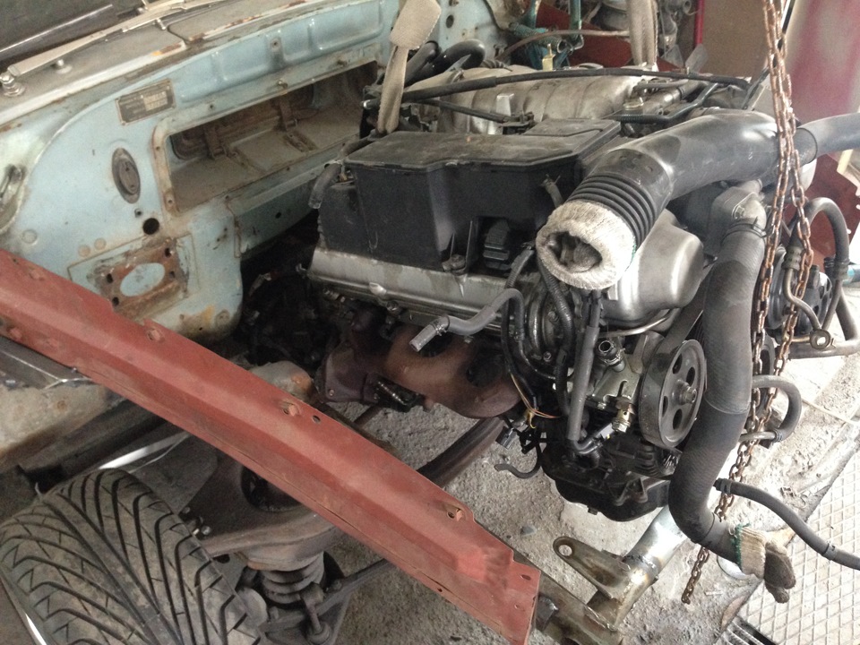

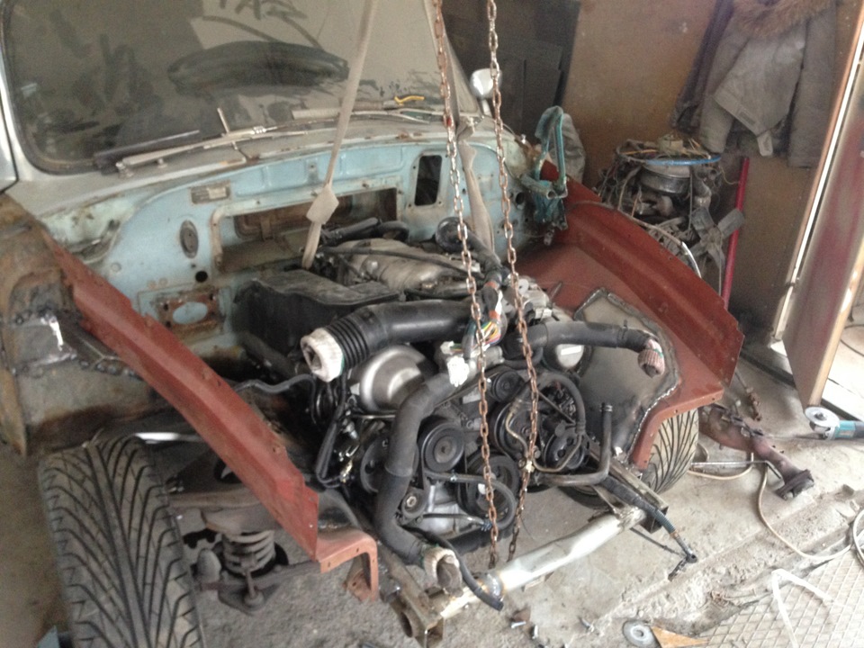

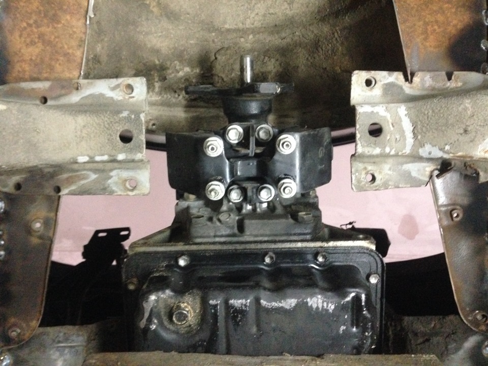

Установка двигателя в сборе с АКПП у нас заняла один день. Ускорению процесса помогли готовые опоры двигателя, которые изготовил vakser за что ему огромное спасибо.
Установить двигатель с родными выпускными коллекторами нам конечно же не удалось. Сняли и примерили без них.
Вроде встал нормально

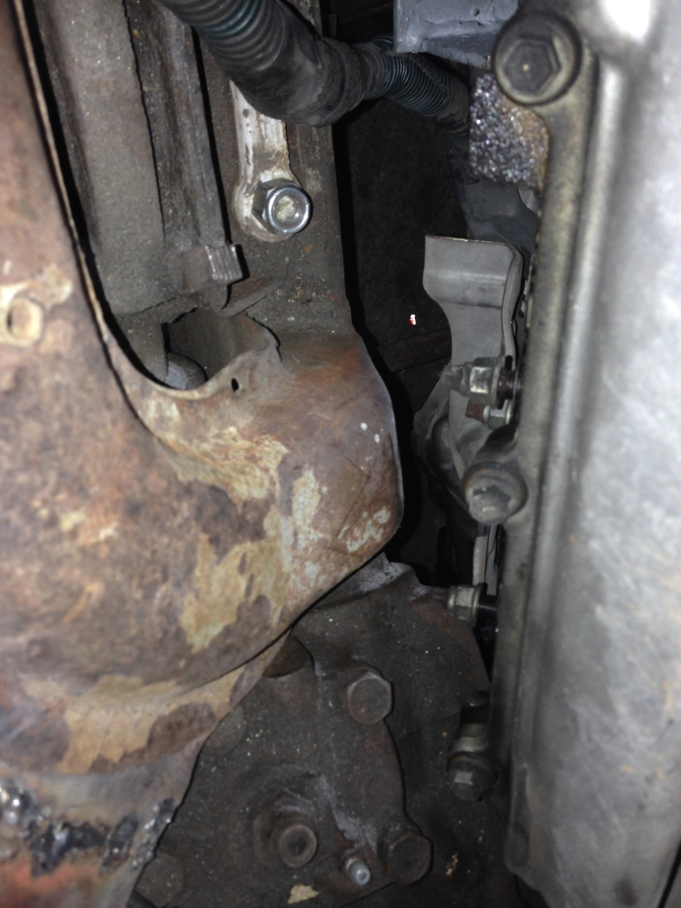

Крепление коробки передач село немного не вровень с родными креплениями на лонжеронах.
То есть двигатель немного выдвинут вперед.

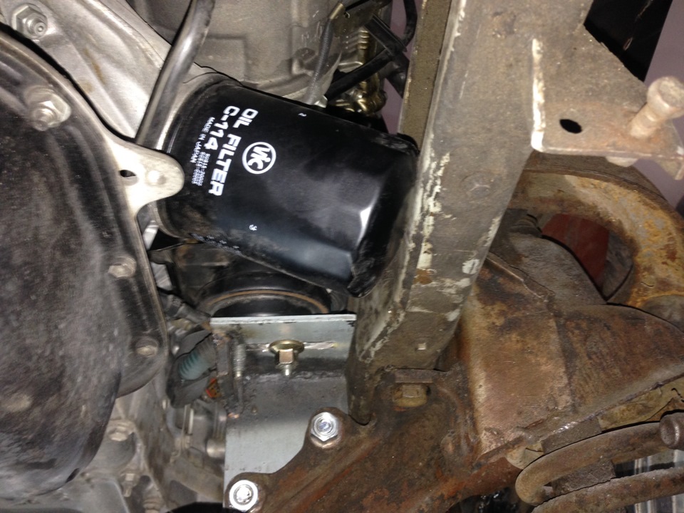

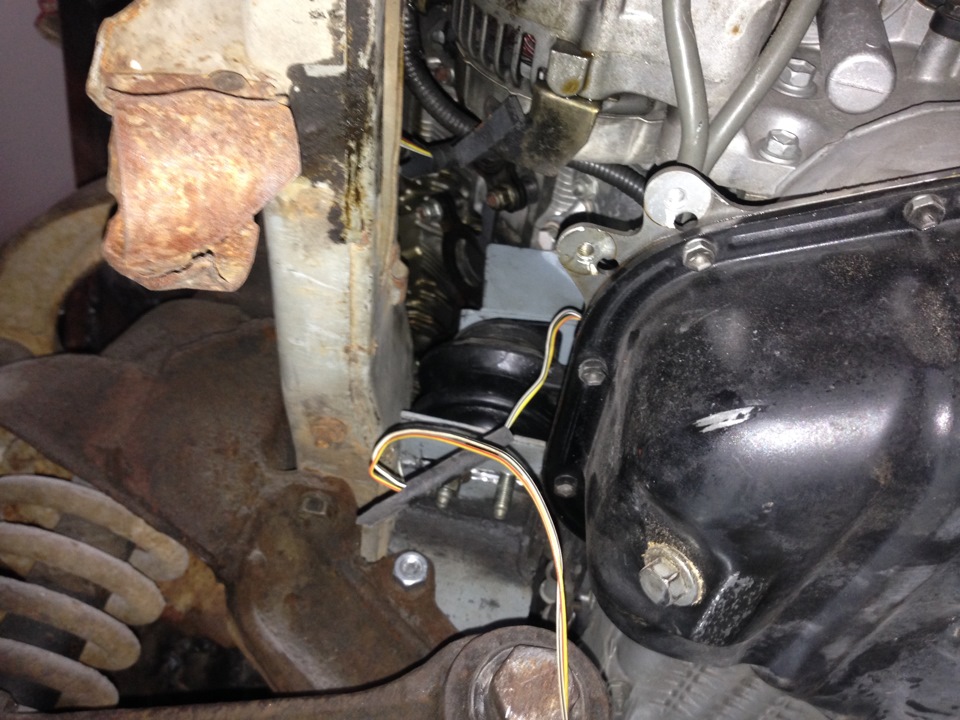

При установке вылез один косяк как и у всех наверно))) Масленый фильтр уперся в лонжерон.

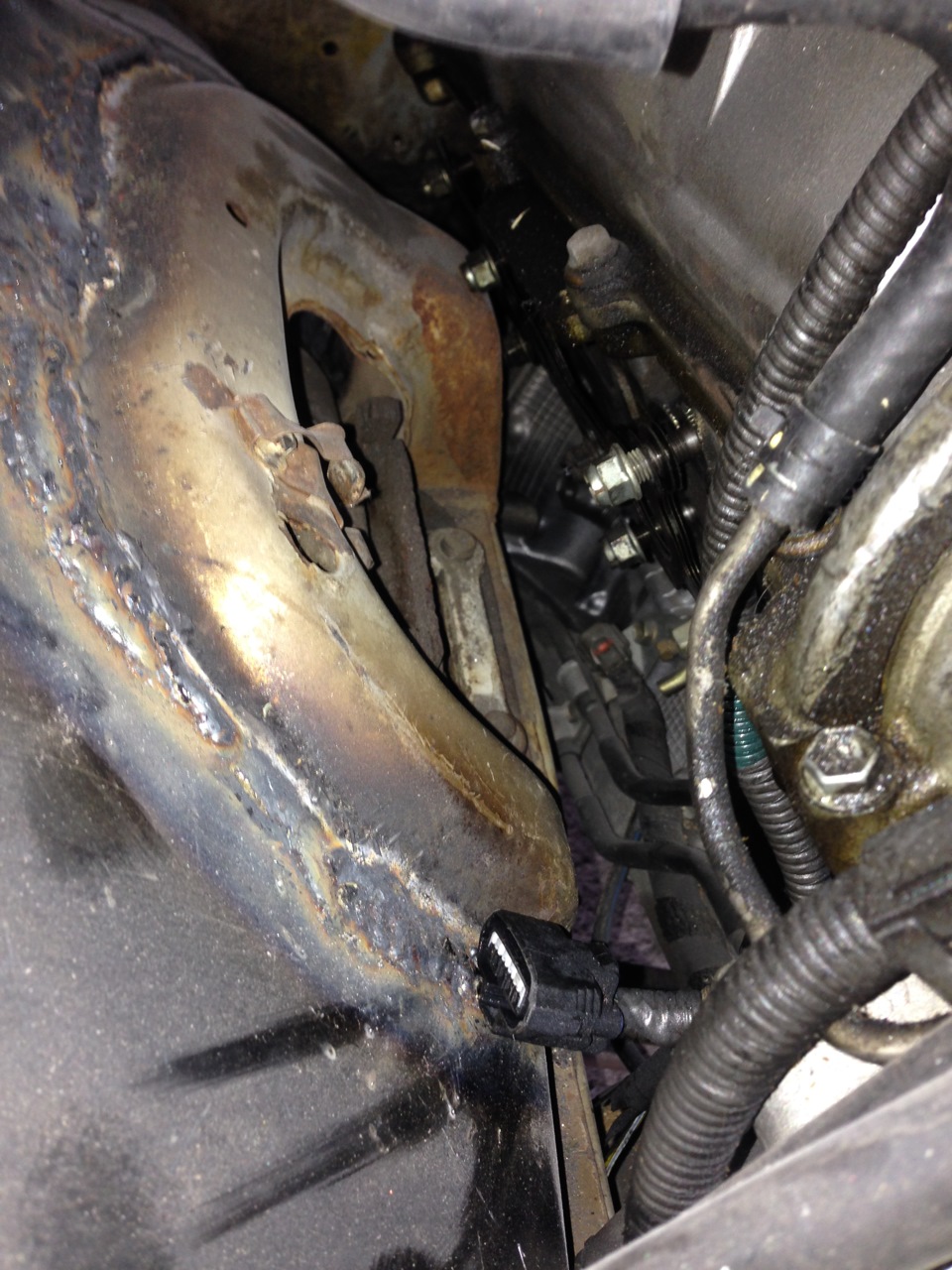

И еще АКПП немного уперлась в тоннель. Подрезали.
Как раз на предыдущем фото можно разгядеть опору движка.
В целом могу сказать что при изготовлении и установке коллекторов может быть придется двигатель двигать., а куда время покажет)

Привет. Увидел у тебя ту же проблему, что возникла у меня. Отверстие шпильки правой подушки совпало с усилителем нижней опоры, следовательно нет места, что бы затянуть гайку. Вот думаю срезать усиление и делать с другой стороны.

у меня с фильтром на спецтехнике был аналогичный косяк, проблему решил подбором фильтра с меньшими размерами.

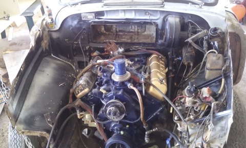

В 21 места куда больше. Хороший отпуск)) Уже год прошел как мы встречались, вроде недавно все было.
Отпуск хороший но маленький))) Не все успел — что огорчает. Года летят жесть — да что там — жизьн пролетает))) А мы все корчи строим))
Места действительно много Сам не нарадуюсь)) даже акумулятор останется под капотом))) Планировал его в багажник, а он влазит)))
Фильтр масляный купи тойотовский покороче! И не надо будет ничего резать
Не уверен что это последнее положение движка. Как только с коллекторами поставим там и будет видно. Замена фильтра с меньшим объемом самый последний вариант. Перед ним еще пара))
Так на этом моторе он и так стоит меньший, чем на фото. У меня на багги, которая в аватарке, стоит этот же мотор. Фильтр как от "крузака", а он там вообще малюсенький,

фильтр покороче не вариант поставить?
Вариант. Но мы же не ищем легких путей))) На первое время так и сделаю

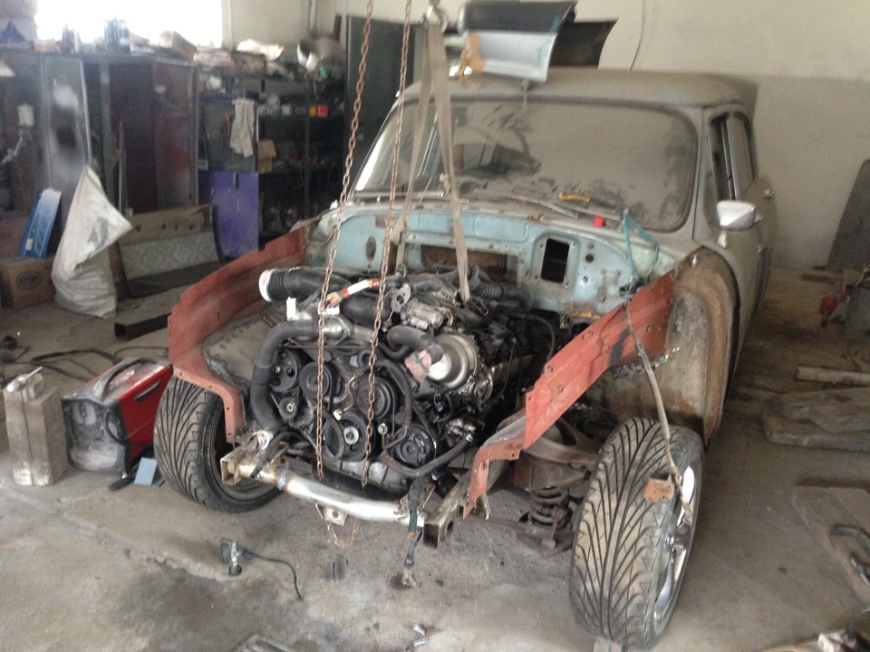

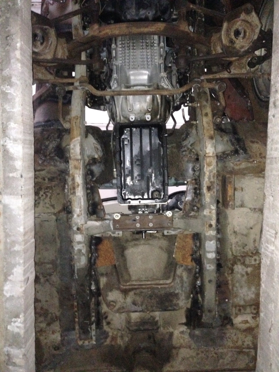

Общий вид снизу — как фото со сутника)
Японская движка — сила!
Спасибо
так а чего ты сразу лонжероны от тоеты не заварил?
База волги намного уже любой нормальной подвески от тоеты (марк чайзер и тп). Не хотел арки резать. И хотел широкие колеса.
лонжероны шире, а по колее примерно так же;)
Вот это "примерно" и все портит)))) тут пять миллиметров может решить многое. Даже у тебя с штамповками база шире стала задняя))) а уменя бы ваще вылезли из арок
ну не знаю) зато сразу тормоза, управление хорошее;)
Тормоза улучшаться за счет смены суппортов. Диски тормозные уже от чайзера. с зади мост вольво с дисковыми тормозами тоже) просто не успели воткнуть. Рулевую чушку можно на рейку поменять
