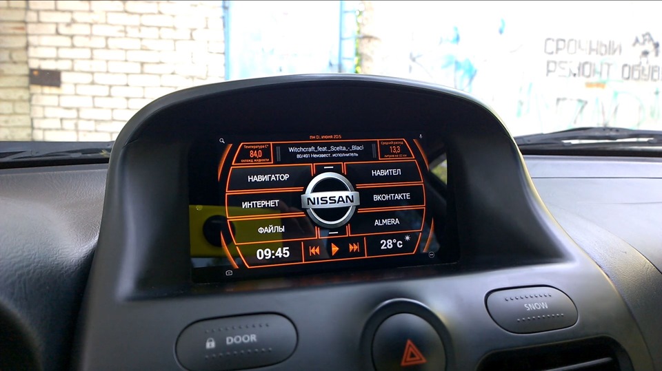

На днях пришла такая вот приблуда, для того чтоб подружить родные НАКовские кнопки на руле и Android (подойдет и для Windows).
Давно мечтал, т.к. тянуться всякий раз к планшету во время вождения неудобно, опасно и утомительно.
Сами кнопки тоже заказывал и установил предварительно — тут ничего сложного, снимаем руль, достаем контактное кольцо на нем подпаиваемся к двум свободным дорожкам и выводим всё это дело наружу — на драйве уже описывалось и не раз. Единственный нюанс — на старых НАКах шло контактное кольцо без дополнительных дорожек, поэтому рекомендую это дело предврительно промониторить, иначе придется докупать еще и конктактное кольцо (~3-4к).
Далее два провода от наших кнопок подключаем к вышеуказанной приблуде (JoyCon), а приблуду в комп с виндой — ставим программу с комплектного диска, обновляем сначала прошивку (это важно, иначе будут глюки) и настраиваем сопоставление кнопок на руле с кнопками обычной HID-клавиатуры. Т.е. JoyCon является по сути конвертором резистивных кнопок NACа в нажатия кнопок на обычной клавиатуре. Например, на центральную кнопку вешаем мультимедийную кнопку "Плэй/пауза" с обычной клавиатуры — эта кнопка отлично распознается Андроидом и позволяет управлять музыкой. А по долгому нажатию на центральную кнопку вешаем, скажем, "Выключить звук" — таким образом можно иметь на одной кнопке до двух функций (может и до трёх, не разбирался).
Теперь наконец-то не нужно никуда тянуться, чтоб переключить трек, поставить на паузу или убавить звук. Ну и бонусом идет видео с демонстрацией работы кнопок, голосового ассистента и в целом CarPC на базе Nexus7. Если будут вопросы — спрашивайте, подключал и настраивал всё сам.

это старый интерфейс, сейчас в качестве ланчера выступает CarLauncher, он не касмтомизируется, но всё основное там есть. А этот построен на основе НоваЛаунчер, насколько помню, но исходников давно нет.

прошивка родная, оболочку настраивал и рисовал сам.
С помощью чего? Оболочка т.е. прошивка Android?
Прошивка — это прошивка, под оболочкой имел ввиду адаптацию под CarPC — это лаунчер + фоновое изображение + дополнительные программы.

А какое приложение на андроид использовано?
оченна много разных приложений. Нова Лаунчер, Десктоп Визуализер, Торк, Зупер Виджет и т.д.
