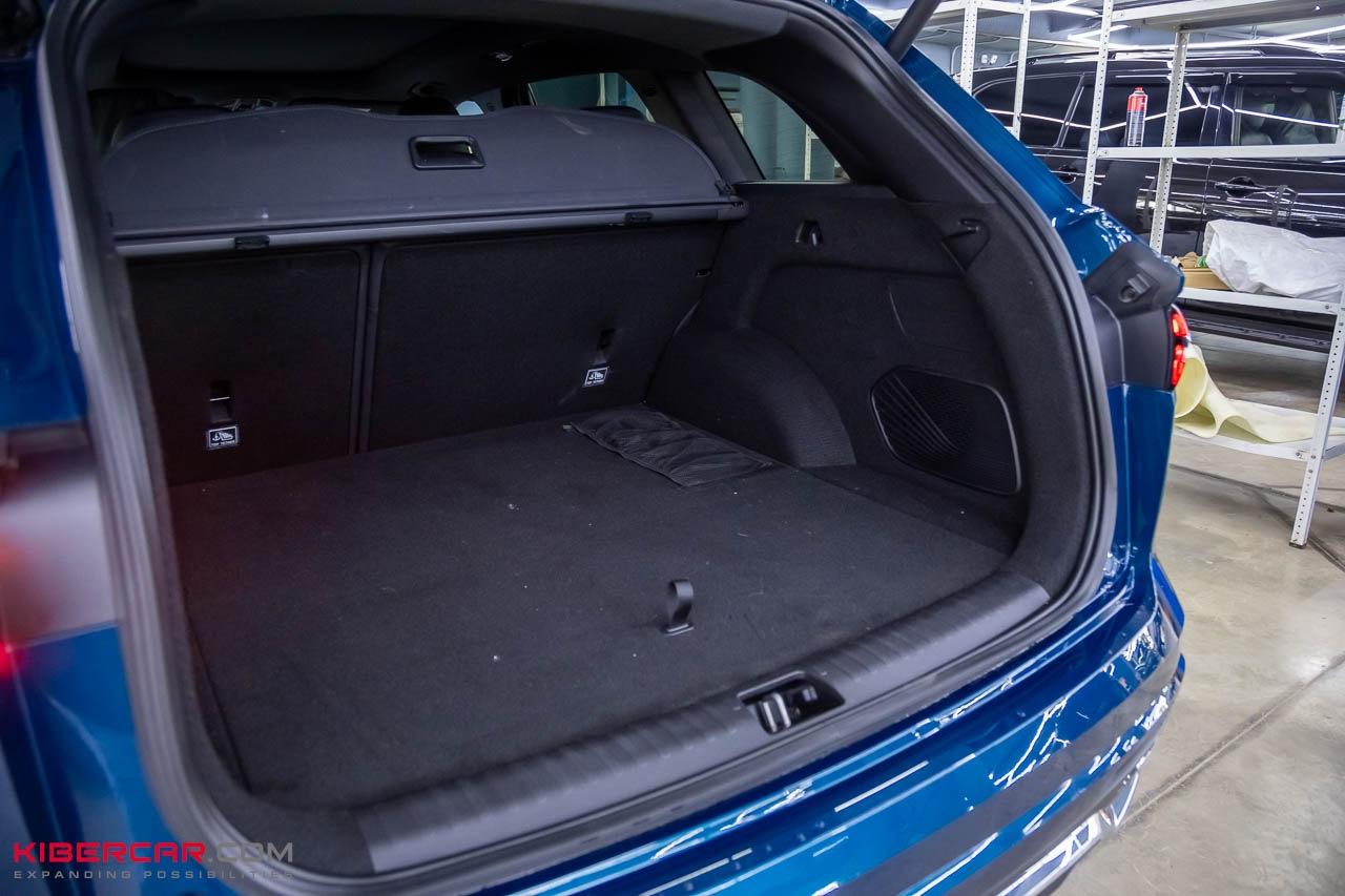

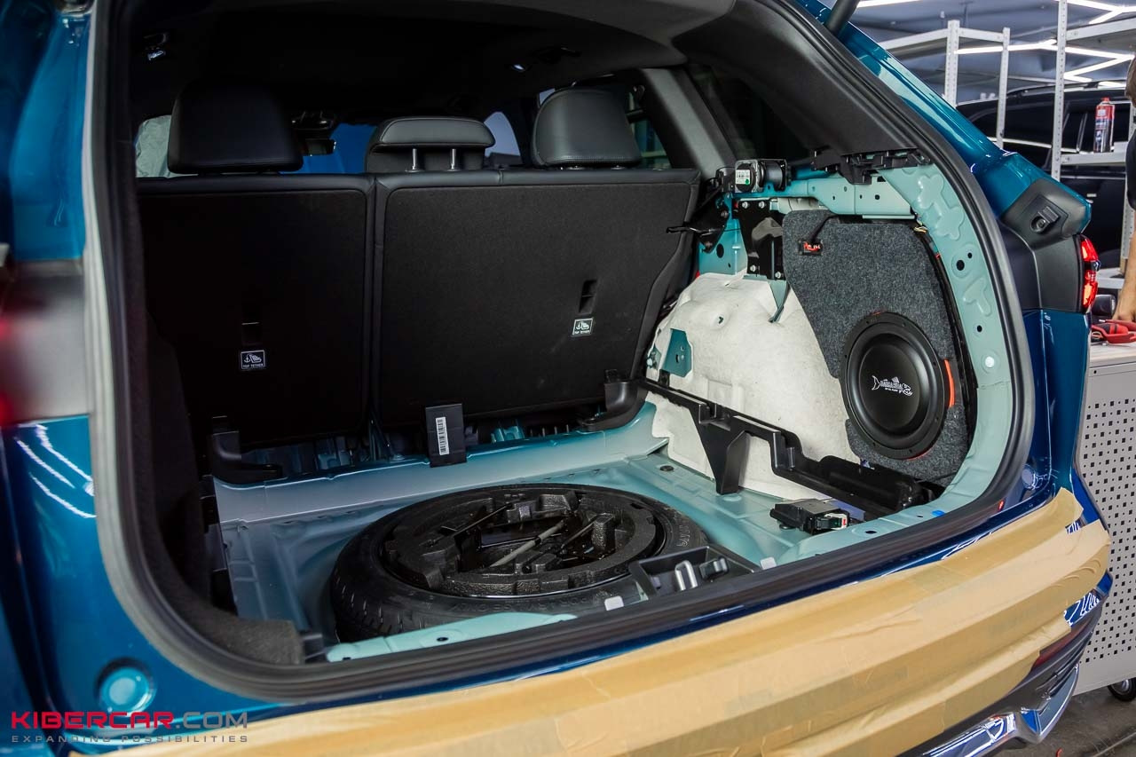

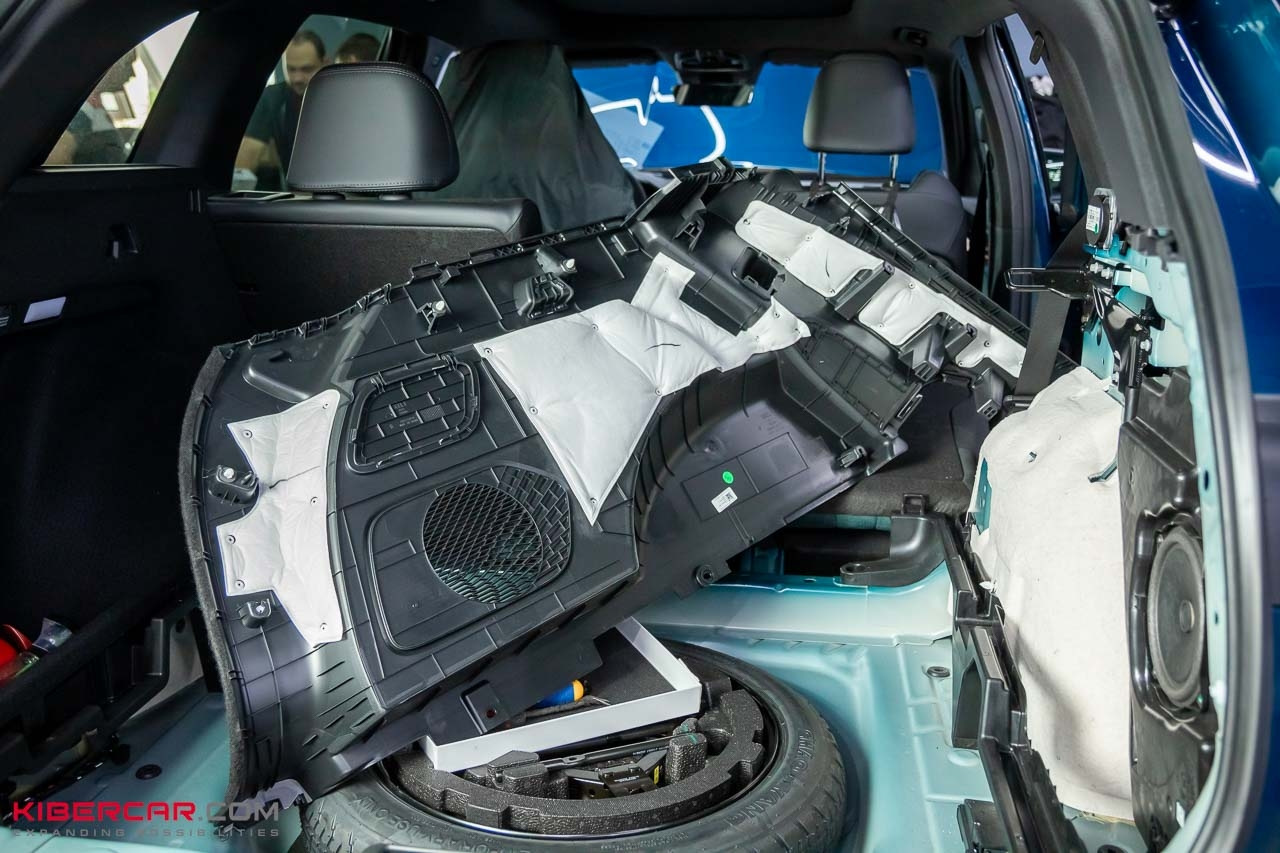

Сегодня речь пойдет о замене штатного сабвуфера Infinity на стелс-короб от компании MAGNERSOUND
Установку производили в центре дооснащения автомобилей KIBERCAR

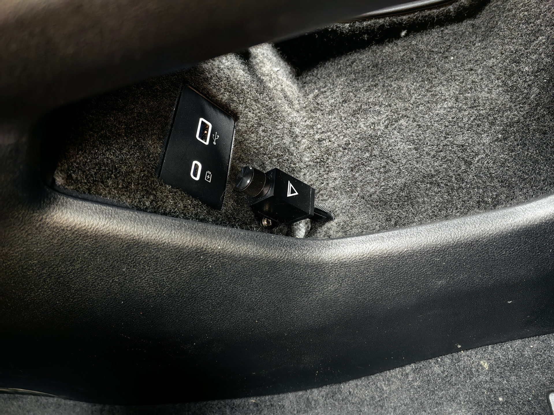

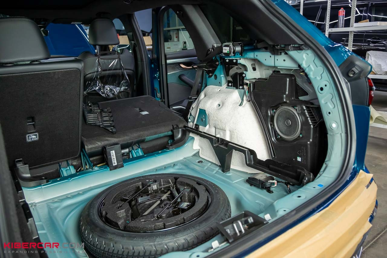

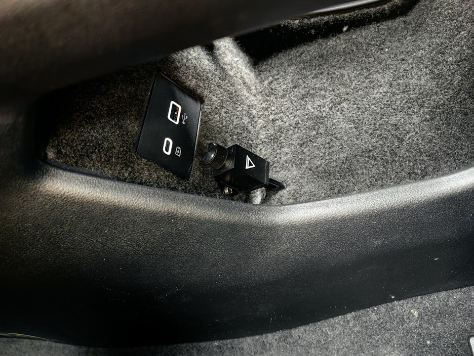

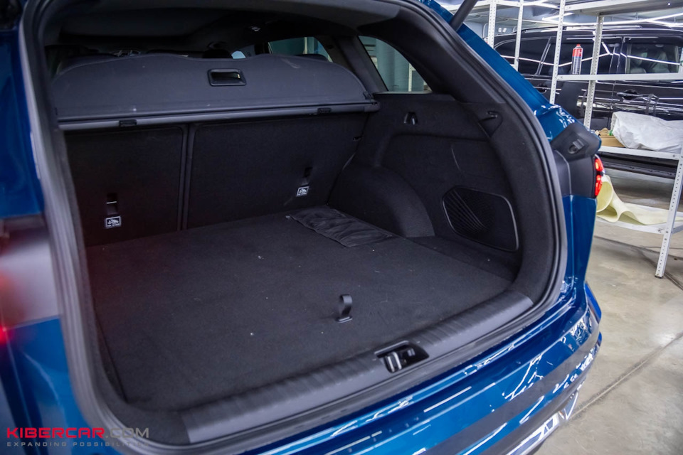

Штатный уровень баса не очень устраивал, плюс хотелось сделать возможным аналоговое управление сабом, периодически на Монже ездит супруга, ей басы не нравятся и она постоянно убирает их в эквалайзере. А мне потом приходится всё возвращать как было.
Связались с представителем компании, обговорили детали и записался на установку.

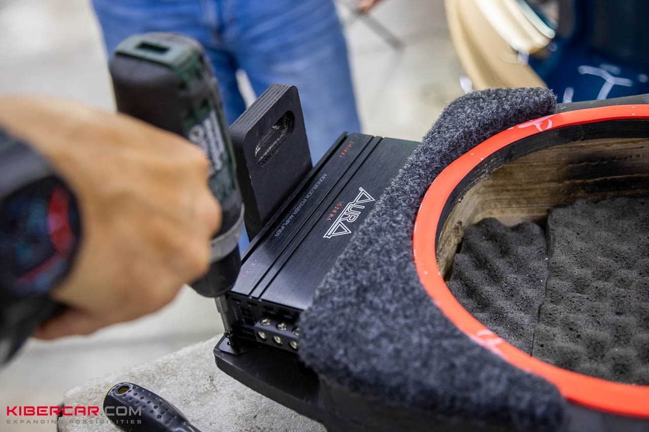

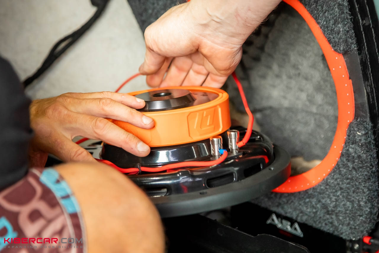

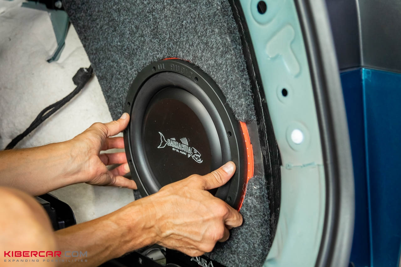

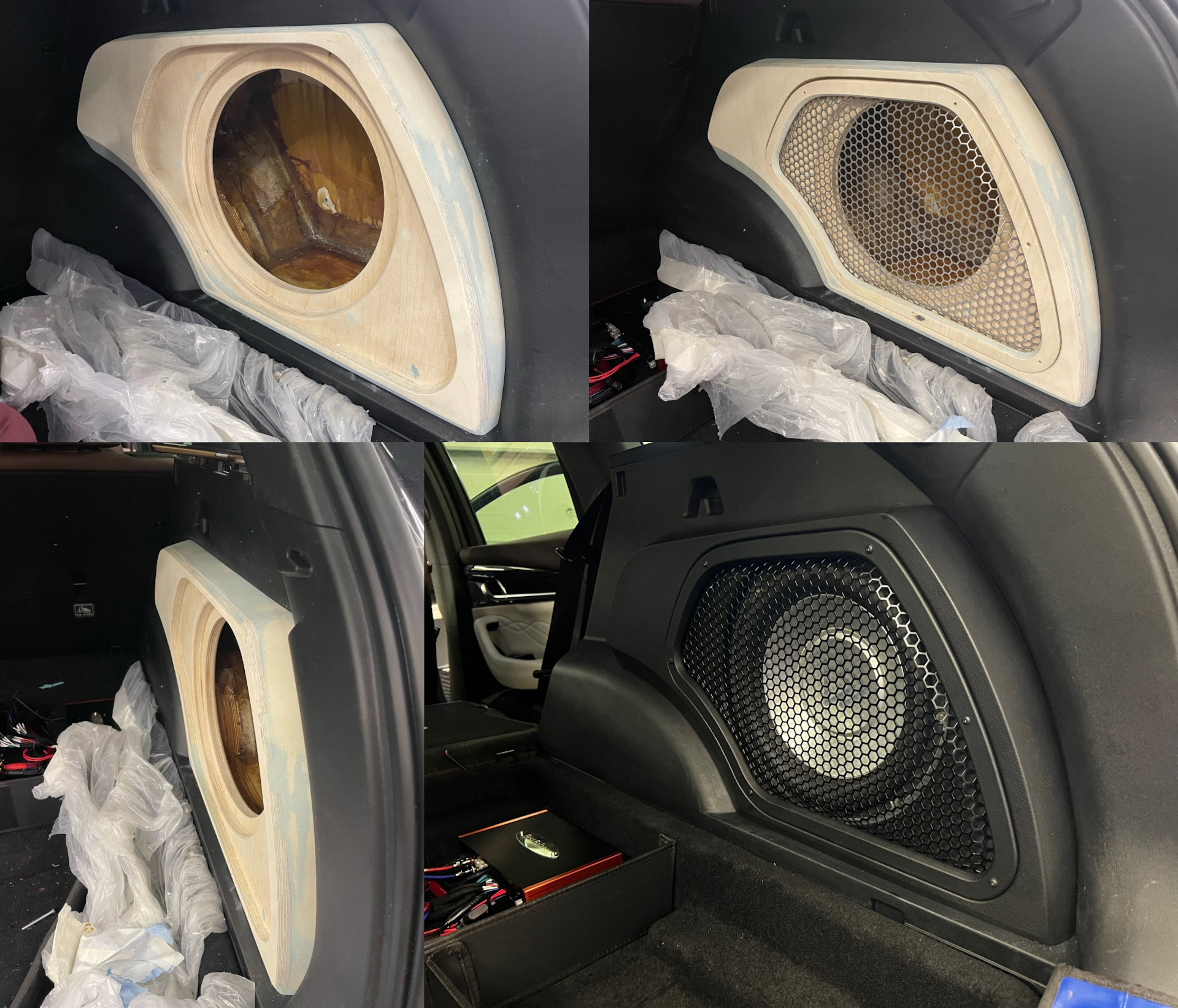

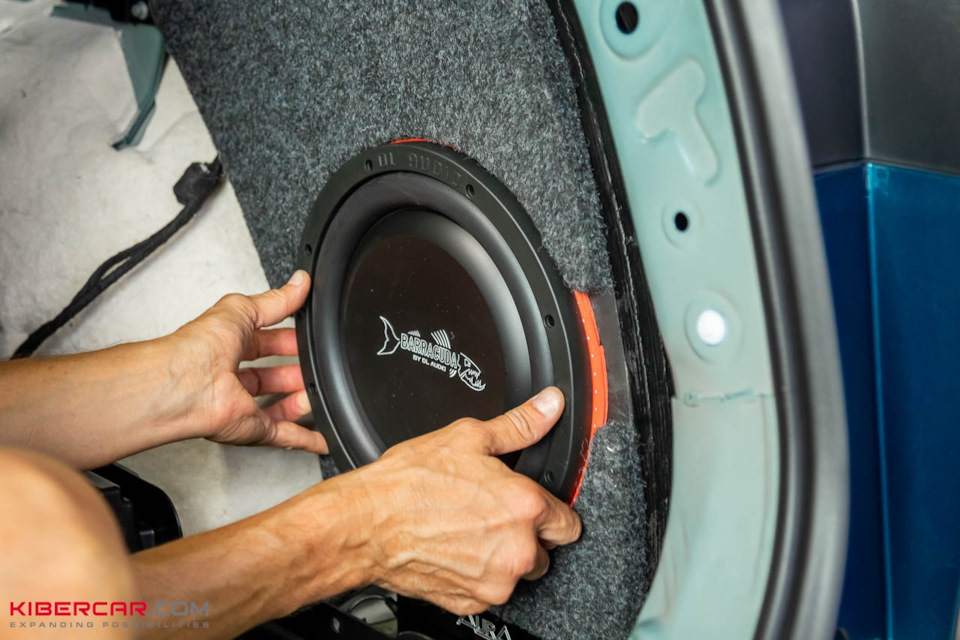

За основу был взят динамик DL Audio Barracuda 10 Flat 10" на 300 Вт, 4 Ома

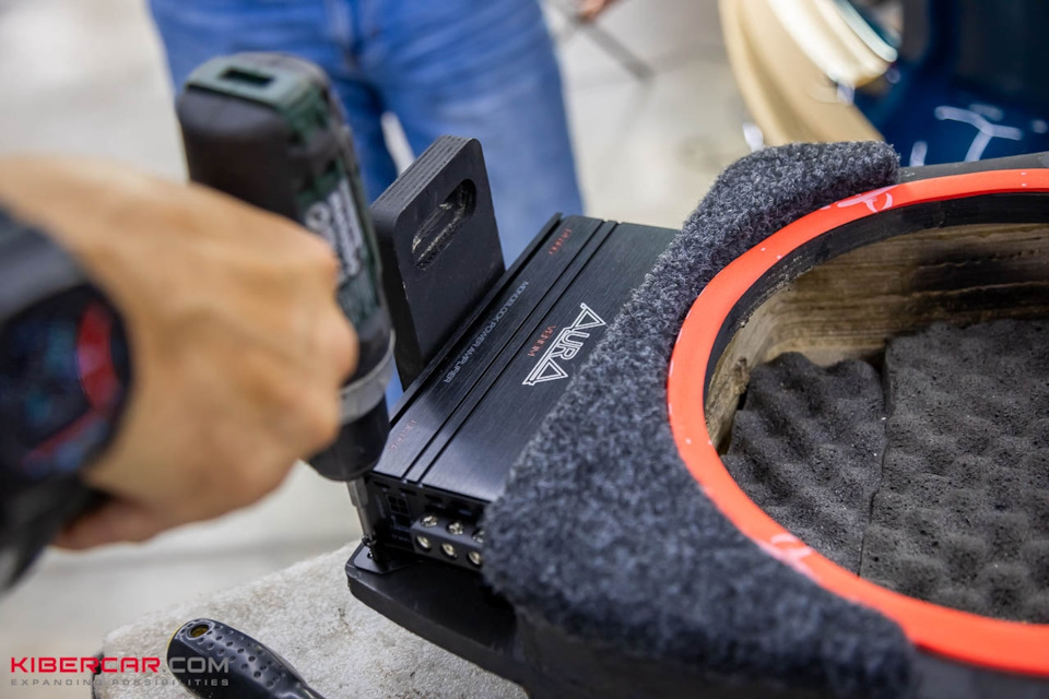

И усилитель Aura Venom-D1.800 Ultra.
Монжа привез утром, вечером забрал готовый)

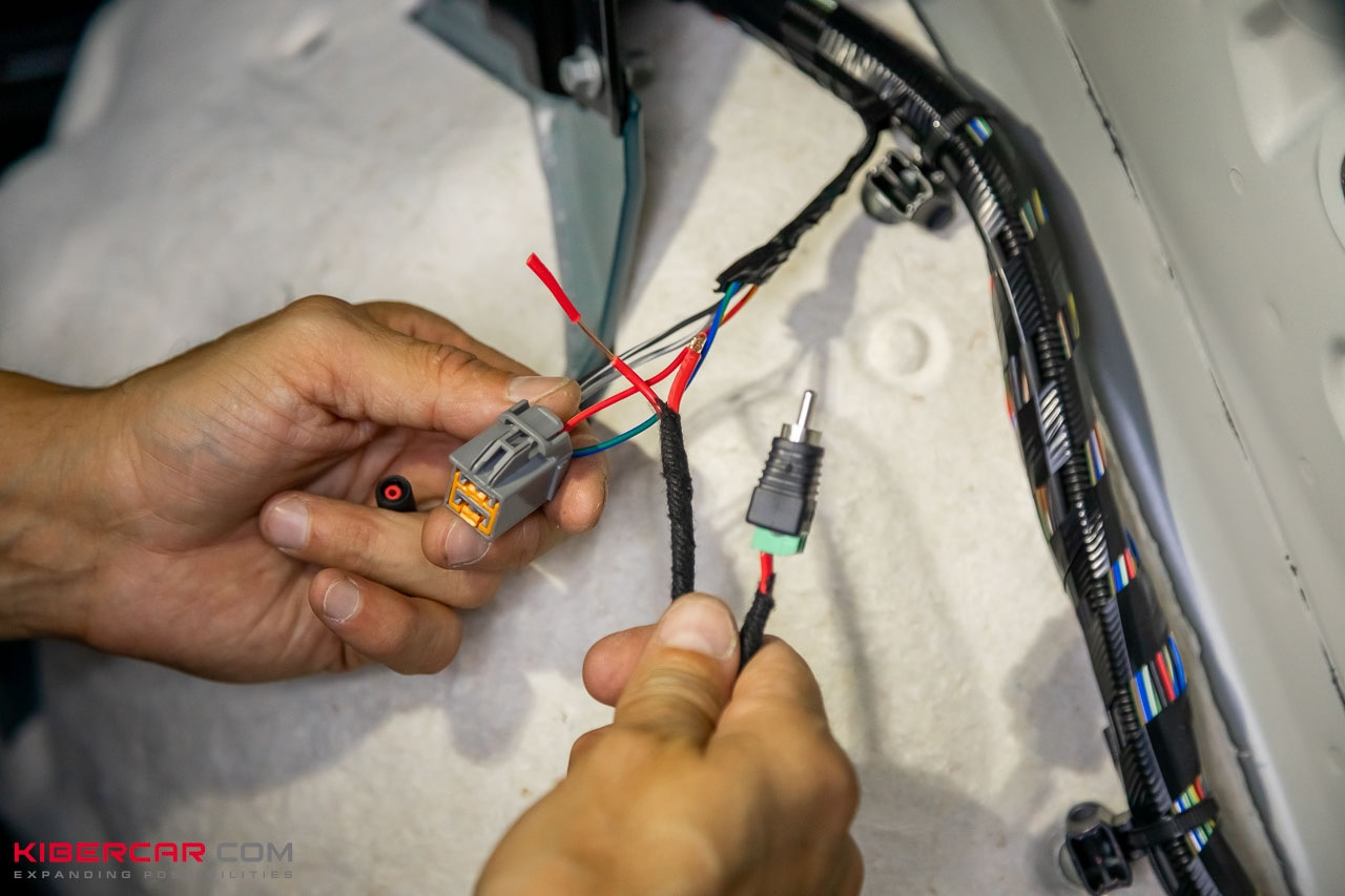

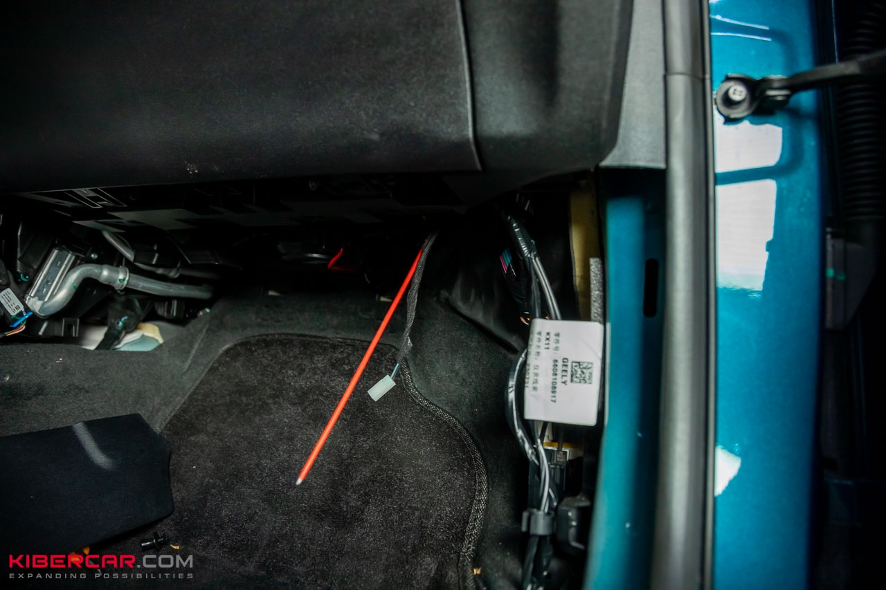

Так же было предложено вывести аналоговое управление, лучшего места, как мне показалось не найти в монже)

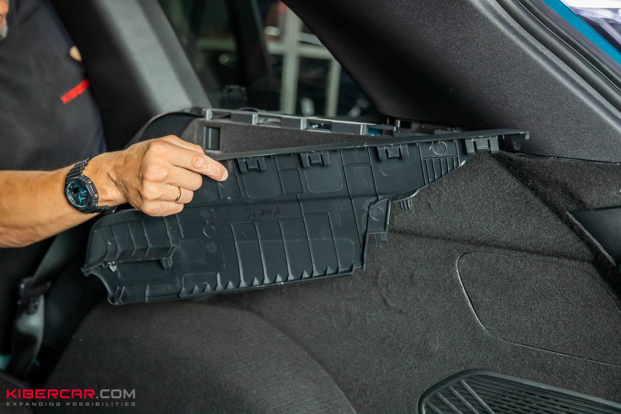

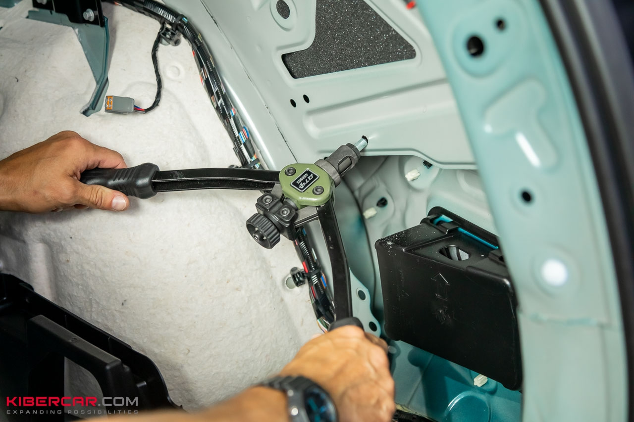

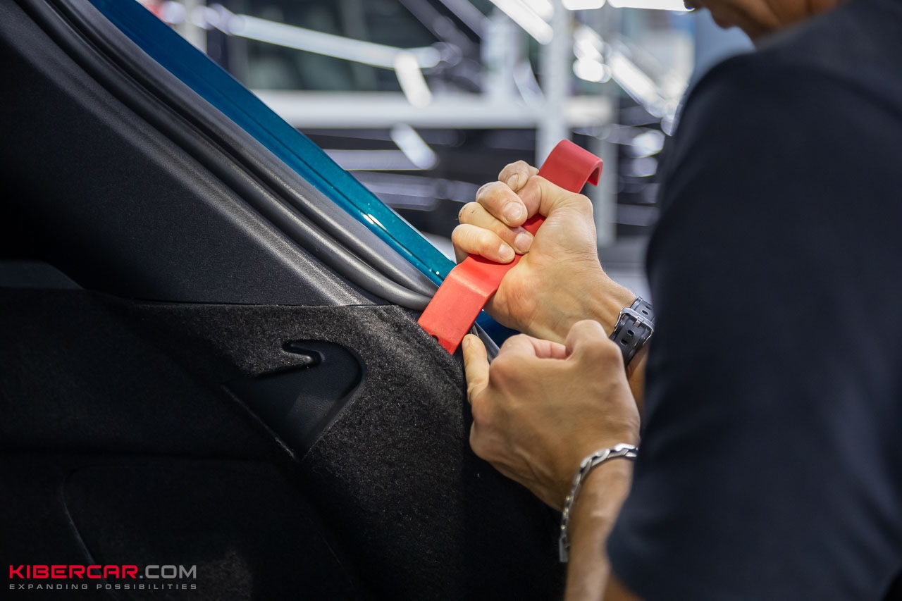

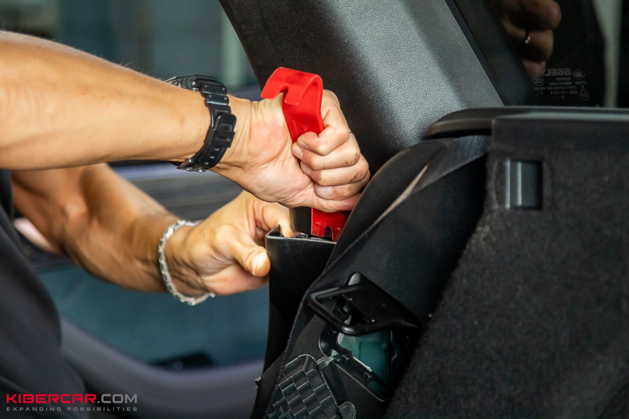

Далее установка, в процессе которой Киберкар делали фотосъемку и любезно поделились со мной фотоматериалом)

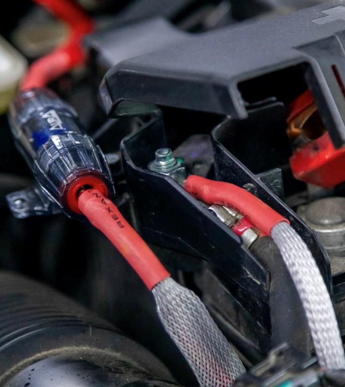

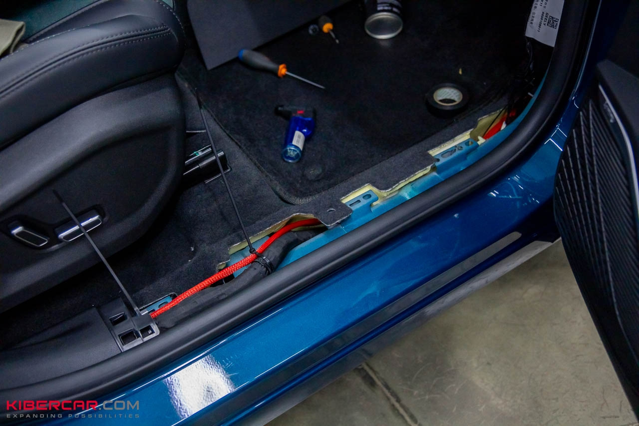

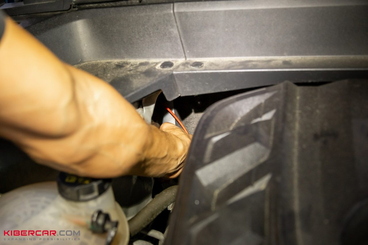

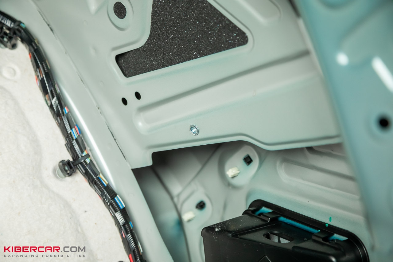

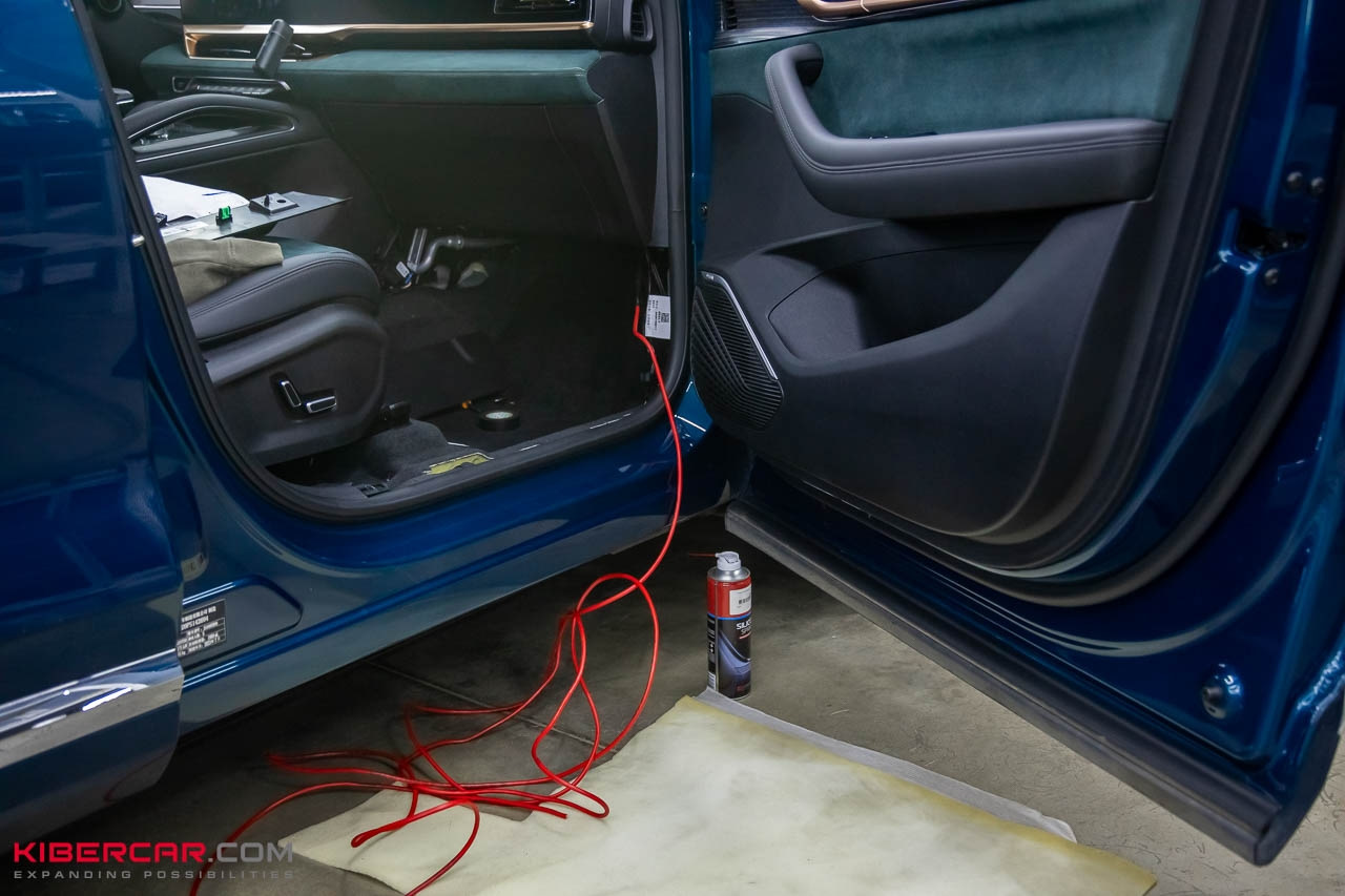

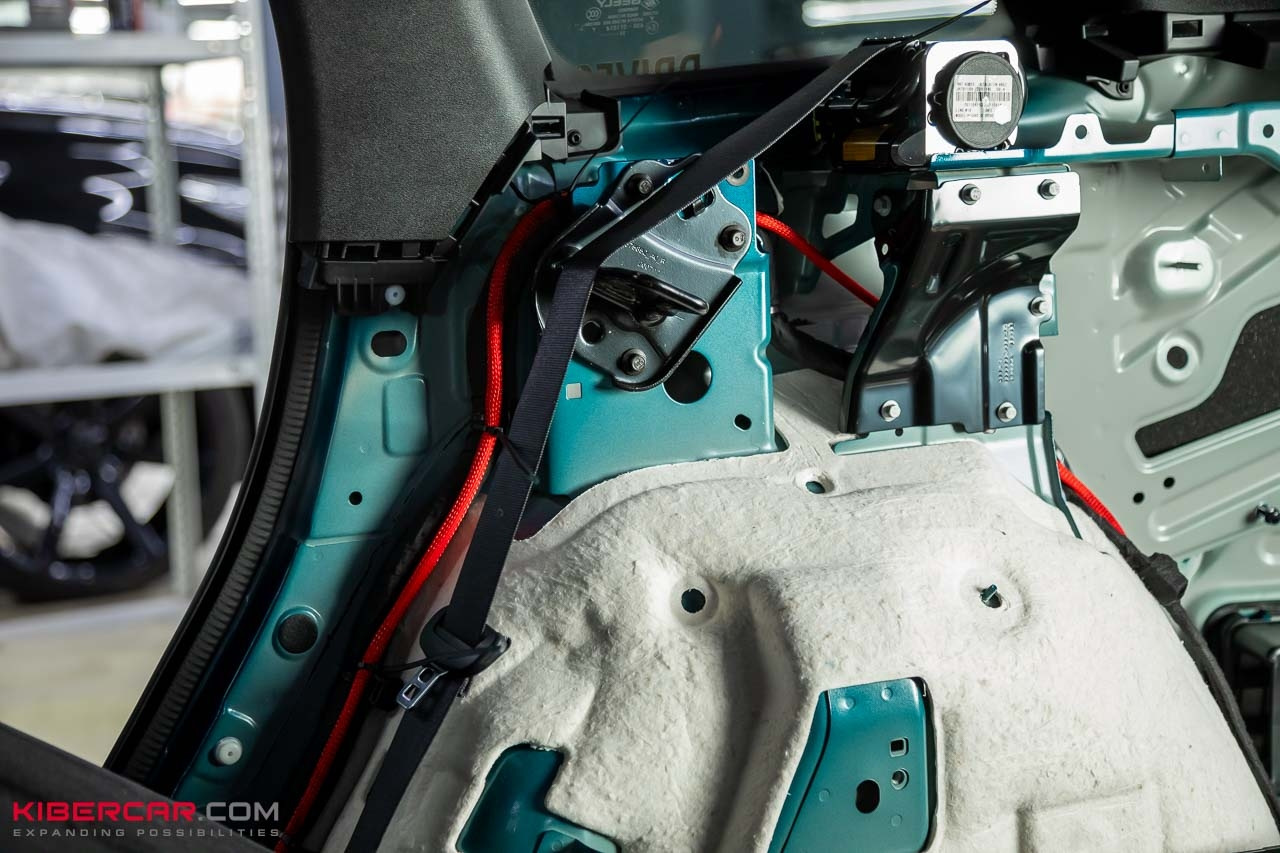

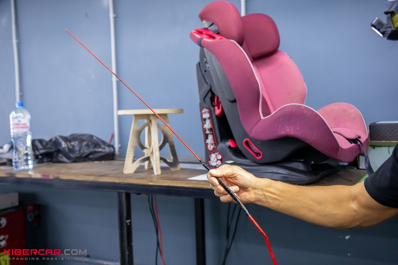

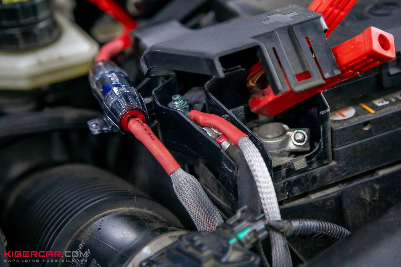

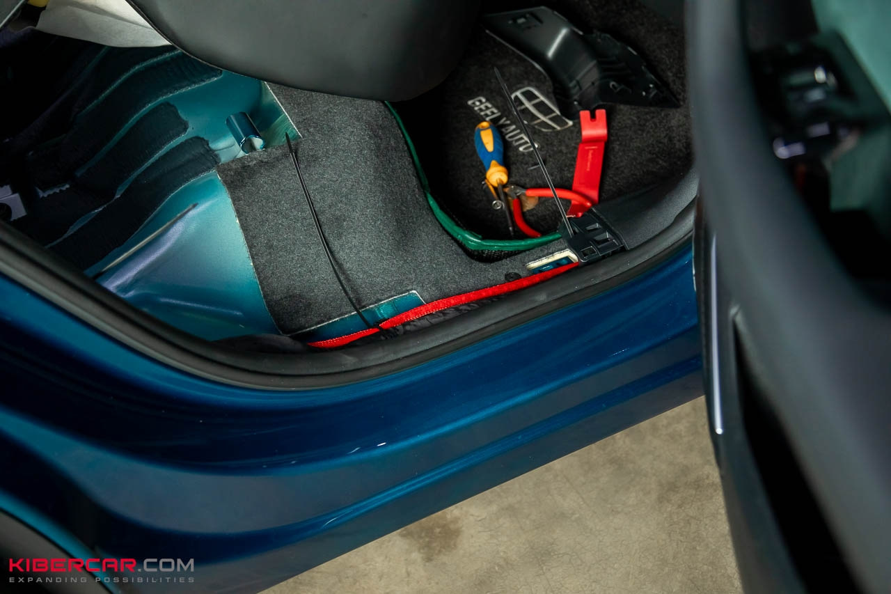

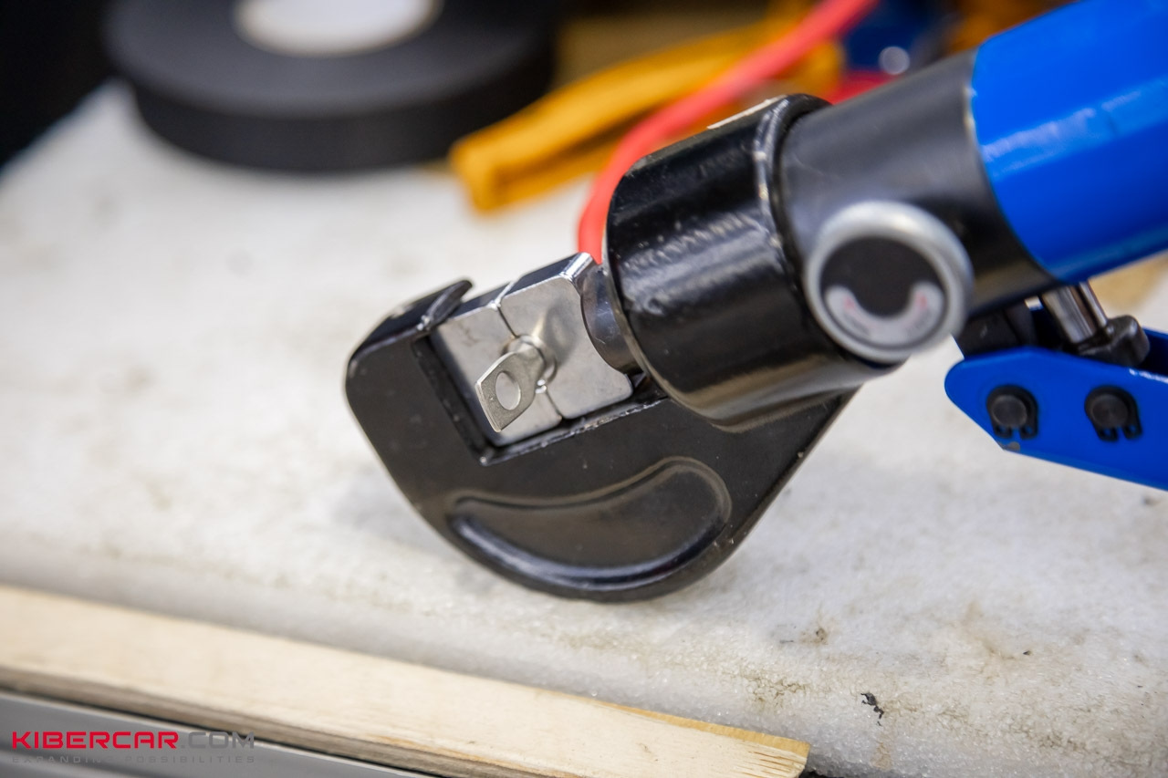

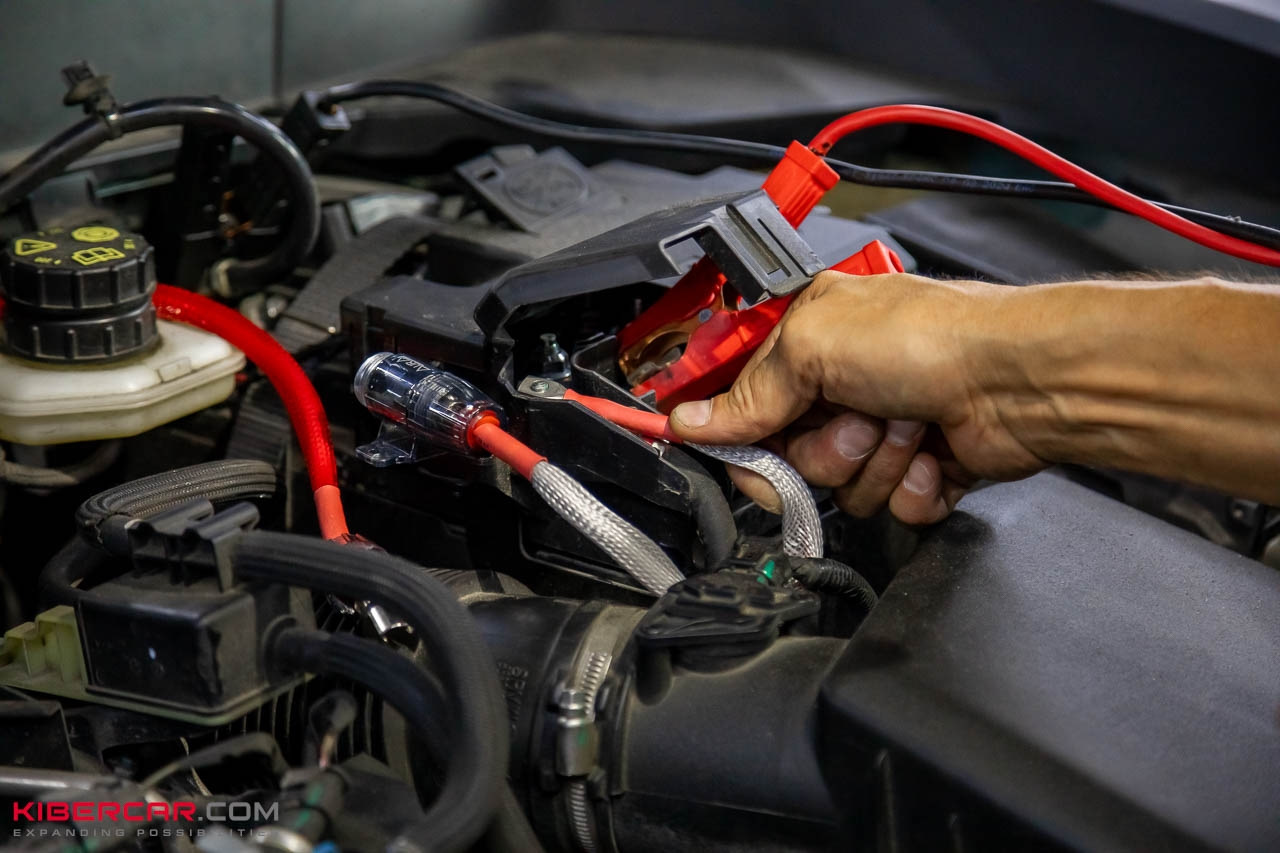

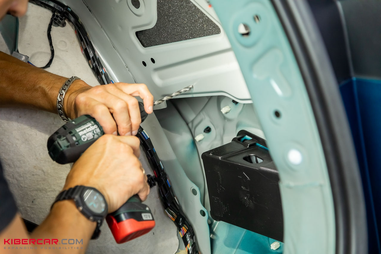

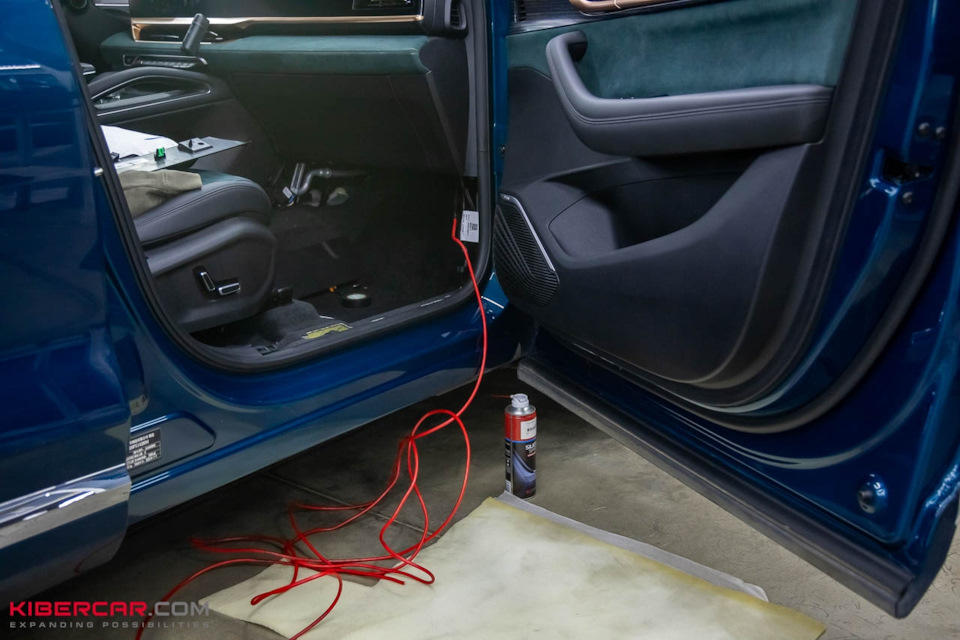

Далее разметка под резьбовую заклепку, сверление и протяжка проводки из подкапотки к сабу:
По итогу: бас стал сочнее) но не хватает теперь шумо/виброизоляции😁

А рем от куда взяли, возможно ли от прикуривателя?

привет, не подскажешь как настроили саб на магнитоле и моноблоке ? тоже такой комплект прикупил, но еще не устанавливал
Настраивали на усилителе Аура, с аудиоблока штатного только сигнал берется

Штатный усилитель убрали ? Или остался ?
Штатный аудиоблок остался, от него и запитана линия саба
Сигнал на новый усилитель взяли со старого усилителя ?
Да
А как подбирался именно этот динамик? Как будто выбиралась железка по массово-габаритным характеристикам. Кроме того. Если акустическая система (усилитель + акустика) делаются производителем по уму, то учитываются и частотные характеристики, и чувствительность акустики. И когда ставится что-то иное по принципу пальцем в небо, вся система начинает играть криво. К примеру, я на предыдущей европейской машине с системой Bose я заменил вышедшие из строя передние динамики. И поставил не родные Bose, а аналогичные по размеру, но с большими магнитами динамики Bose от системы Bose с автомобиля Инфинити. И всё. Баланс и согласованность потерялись.
Динамик подбирался исходя из параметров дешево/сердито к тому же баланс звучания басов можно регулировать аналоговым реле.
Саб не звучит сейчас инородно с остальной системой.
Плюс пропали некоторые хрипы штатного саба.
Насчет ттх оригинального сабвуфера вообще ничего сказать не могу, т.к. даже информации, при беглом поиске не находится.

Выглядит круто, но в моих реалиях, с такой сеткой ему хана настанет очень быстро)
Ну она уж попрочнее штатного пластика ) металлическая все таки
