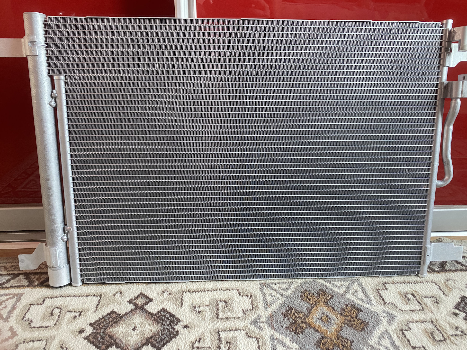

Спустя 10 лет владения машиной, очень рад что она меня не подводит, значит обслуживаю её правильно. Вот очередной год владения и стал замечать, что температура масла стала чуть выше (на трассе тапка в пол доходила до 119, в городе 104-108), чем обычно (сравниваю с летним периодом предыдущего года). Помимо прочего за все время владения ни разу не мыл (снимая бампер и все дела) радиаторы, не менял антифриз (как был залит с завода, так его и доливал оригинал время от времени) ещё зимой запланировал осуществить данную процедуру. Радиатор кондея решил заменить, так как он был уже не в лучшем состоянии (в своей нижней части) за время владения. Смотря журналы других по покупке радиатора, для себя решил заказать оригинал (заказывал в январе у Jussi), недели три ожидания и он у меня .

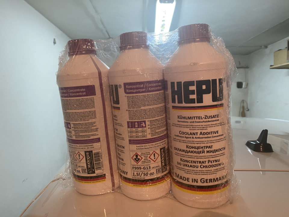

Уже не за долго до замены начал искать антифриз, но к большому сожалению я удивлён, что VAGовский оригинал G13 ушёл в историю, были какие то предложения по остаткам и уже головой смеси, но цена вообще неадекватная от слова совсем была, так что решил взять HEPU P-999 1,5 л. 3 штуки, хватило с головой (одну оставили на доливку).

После того как проехал 50 км сразу после замены антифриза, на следующий день решил проверить и уровень был ниже минимума (пришлось долить мл. 150 — 200)
И так что итогу, в городе температура масла упала в умеренном режиме 100-101 (если стоим в пробке то не более 93 градусов при +40) и быстрее опускается до 97 (температура за бортом +36) на трассе тоже упала со 120 до 110 (быстрее опускается к нормальным показателям). Кондей мне показалось стал лучше охлаждать, а что ещё нужно почти в 40 градусную жару … Работой я доволен, едем дальше ✅

Все правильно! Зачем заниматься ерундой и мыть радиатор. Разобрал. Старый грязный выкинул. Новый чистый установил. Поехал.
Почем радиатор-то обошелся?)
Ну нормально. Я думал, будет больше
Сетку бы поставить, чтоб не портить такой роскошный радиатор.
