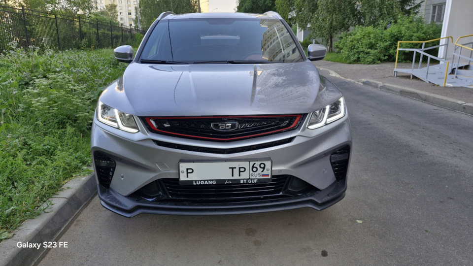

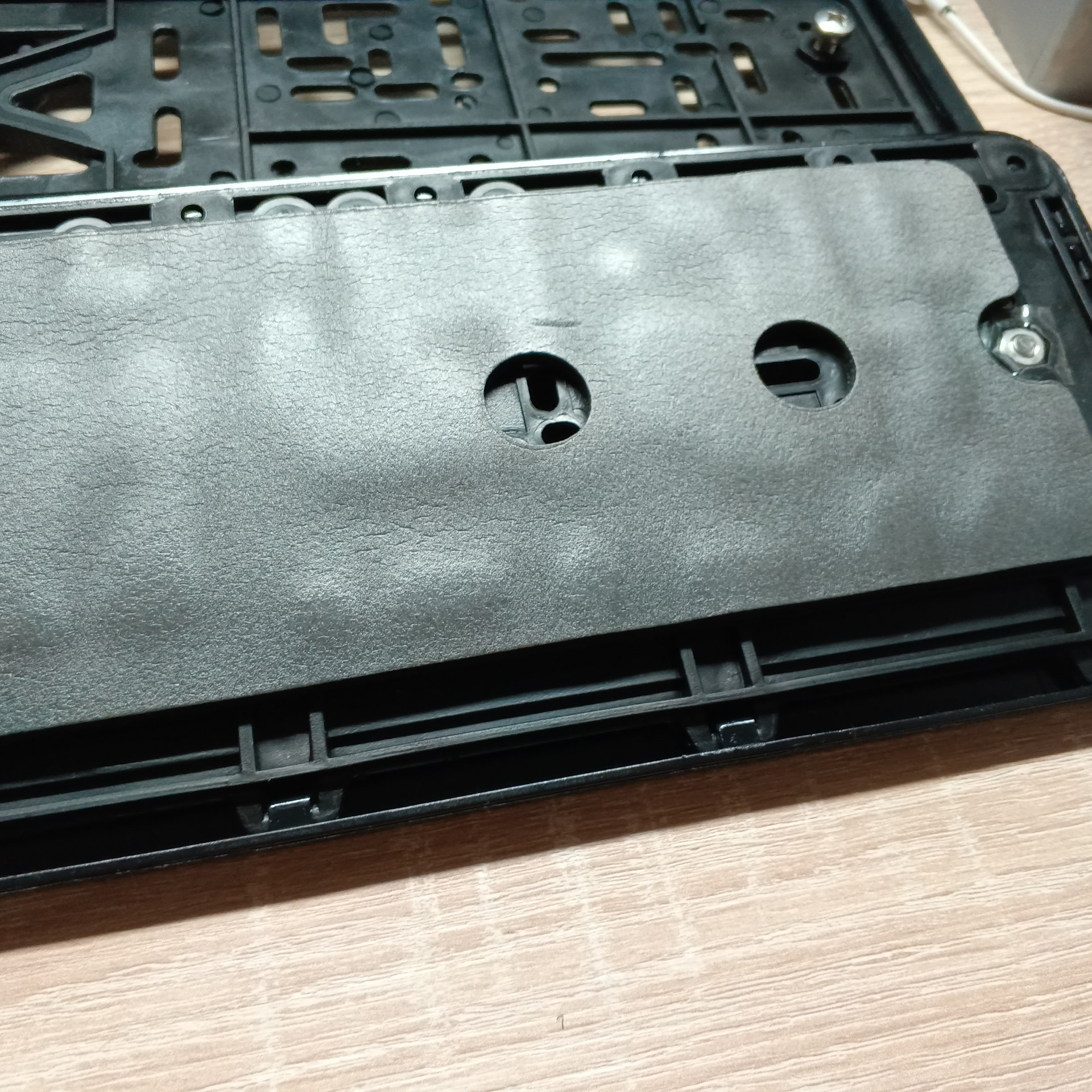

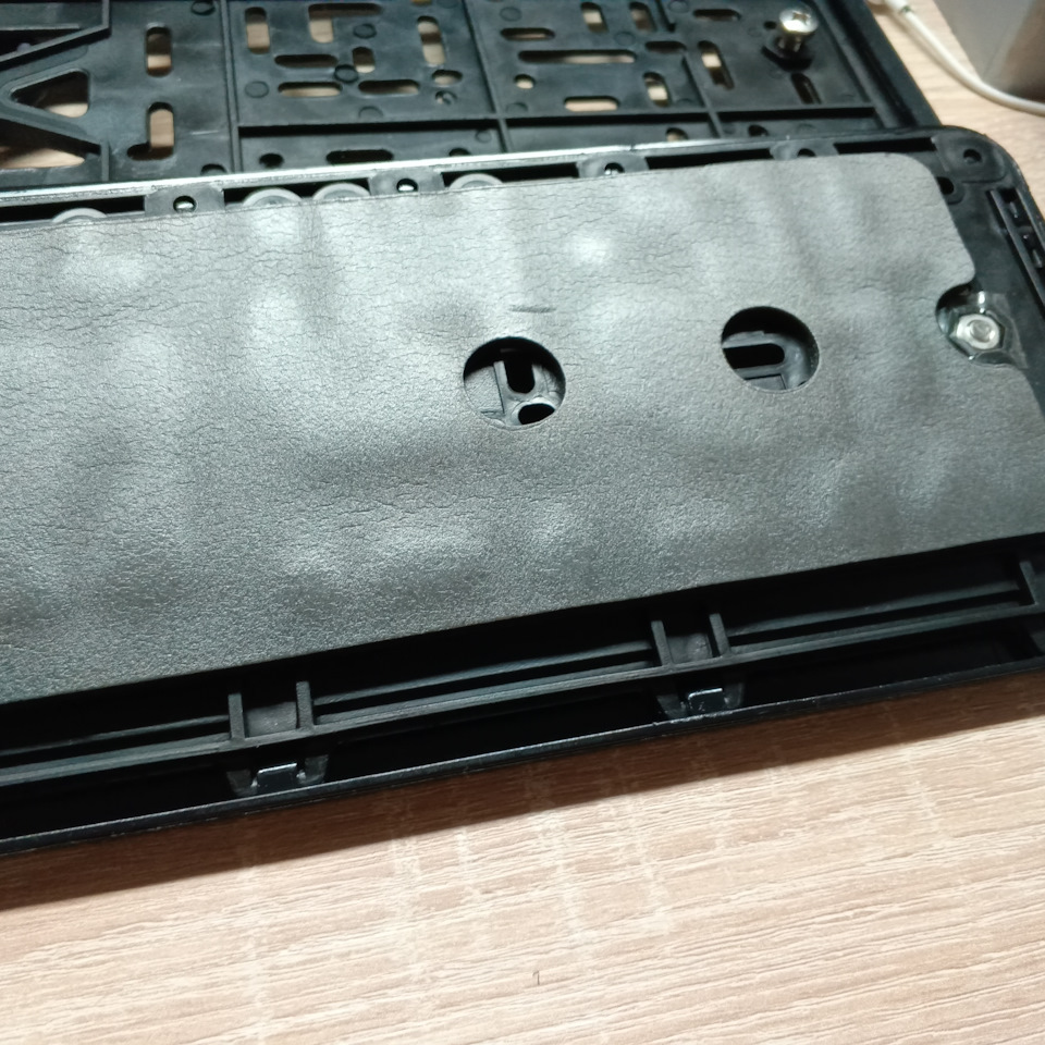

После покупки авто на выходных поехал получать номера, впринципе ничего не изменилось 2500 гос пошлина, час времени и номера на руках . Прикрутил по быстрому и поехал, дома уже поставлю как надо . Когда начал ставить номер в задней части приметил что подиум может натирать лкп
спросил у ребят в группе как быть ? На что мне ответили : снимай его и ставь просто рамку, но проклей её шумкой .снял этот подиум и от нижней его части действительно уже была натертость при пробеге в 300 км . Полез искать шумку и нарвался на как раз необходимый мне кусочек по размеру и толщине .
Наклеил прикрутил ничего сложного короче .
Спустя неделю собрался бронировать капот, кусок крыши и оптику . Выбрал естественно полиуретан, по рекомендации позвонил в зел-тонер за всё объявили 23к, плёнка у них спектрол . Сравнил цены понял что цена не завышена, договорился приехал
Спустя полтора часа позвонили сказали что через 20 минут будет готова . Приезжаю осматриваю . Наклеили вроде хорошо, под капот плёнка зашла под резинку над лобовым тоже. Сказали 5 дней не мыть, все косяки должны убраться, а если нет то приехать на доработку. Как то так .

имхо, нужно проклеивать не рамку/подиум, а саму крышку под ними. смысл клеить рамку, если эта сама рамка (вернее не сама, а шумка) будет натирать голое лкп багажника?
Есть в этом правда . Но так же есть правда в том что проклеенный не будет ходить и тем самым не будет натирать
Что мешало проклеить подиум?
Послушал совет бывалых . Щас тоже думаю об это . Там вроде как и места под это дело есть
Avtobikl
Толщина его выступа . А если клеить по канту то не красиво будет
То есть ты снял этот подиум, а вместо него прикрутил рамку проклееную шумкой, правильно?
Да, всё верно
Подиум на каких то защёлках или шурупы?Как он снимается?
Два болта на 6
