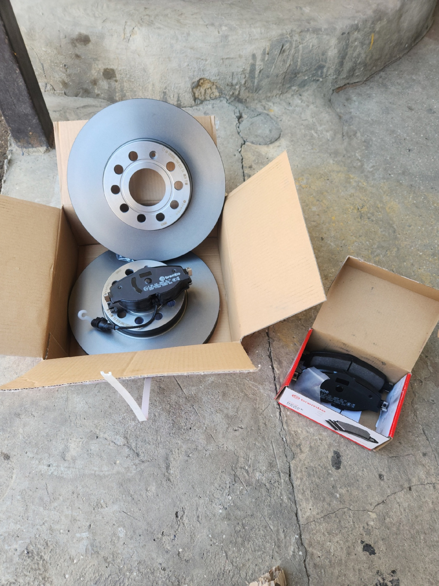

Сегодня не будет красивых фото в красивом СТО у друзей, так как ушел в отпуск и собираюсь с семьей ехать на моря. Но прежде, чем куда то ехать в это АДСКОЕ ПЕКЛО… я решил заменить передник тормоза у своего кума.
Комплект передних тормозов был куплен практически сразу после приобретения автомобиля, родные тормозные диски уже имели хорошую выработку, но чуть чуть не хватало в "ММ" для их замены у дилера, а так как после интенсивных гонок на моторе 1.4 (ржу), тормоза нагревались и вечно скрипели, свистели при легком нажатии на тормоза. + не было уверенности в их эффективности. Потому набрал кумяша, подскочил к нему, и за 30 минут мы заменили передние тормоза, зачистив скобы, ступичный подшипник, все прочистили, где надо все смазали.
Хотели соблюсти момент затяжки болтов направляющих суппортов, везде нашли 35 Нм, но сделали 30…что то как то 35 показалось чересчур много!
Комплект передних тормозов:

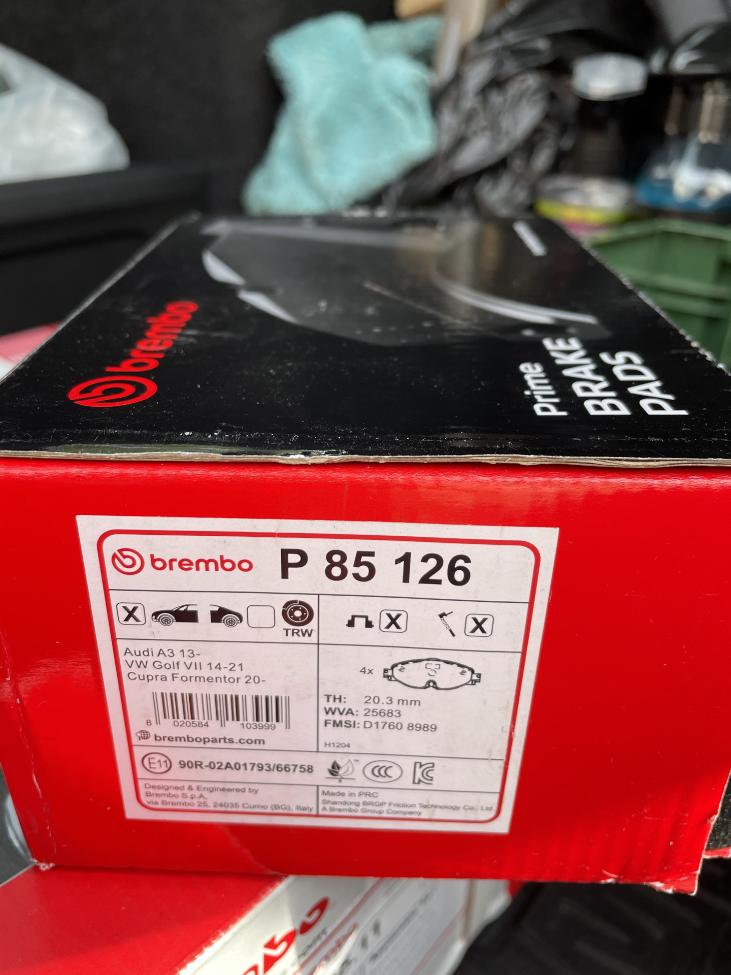

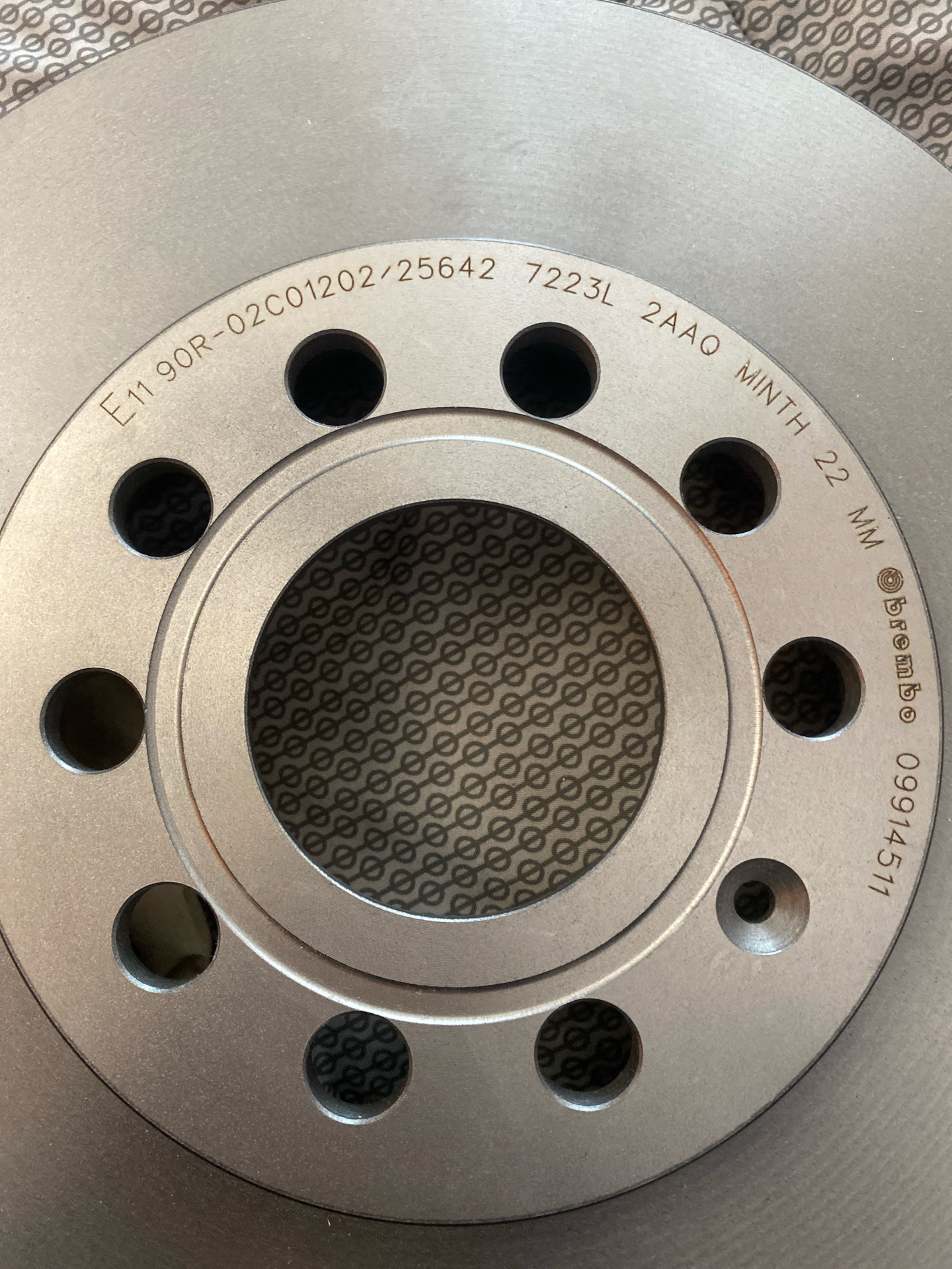

09.9145.11 — Тормозные диски Brembo
P85126 — Тормозные колодки Brembo
Результат после замена: Скрипы, свисты, шкрябанья прекратились.
Теперь пройду спокойно обкатку и надеюсь со временем тормоза будут колом становится. Если у кого то есть опыт эксплуатации и обкатки таких тормозов — буду рад выслушать.

Новые упаковки отличаются., нет фотографии основателя бренда
Всем здрасьте. А кто-нибудь подскажет номерки такого же комплекта, только на заднюю ось 1.4?
Ставлю точно такие колодки второй раз, отлично тормозят авто, при интенсивной езде эффективность торможения не падает, но легкий скрип при притормаживании присутствует.

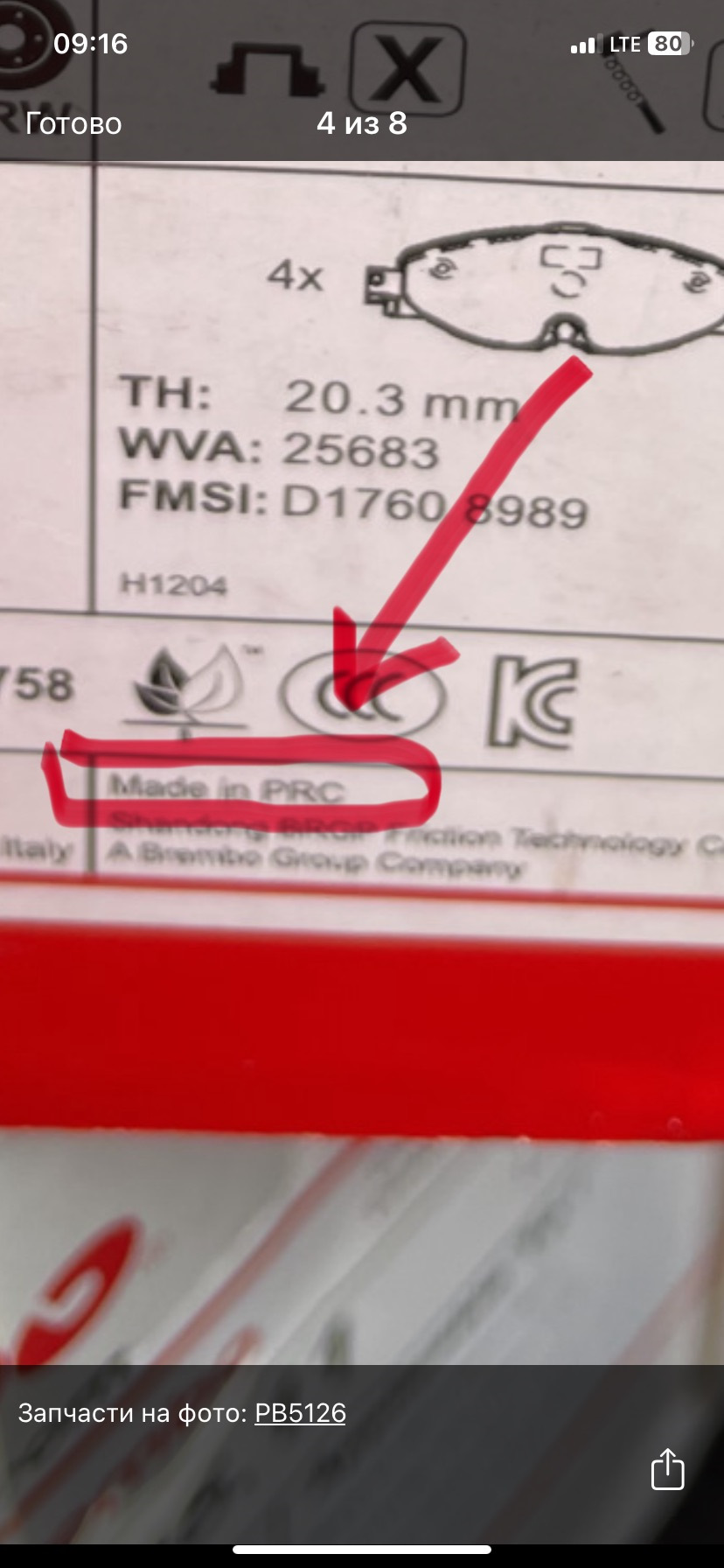

Стало интересно что такое PRC) Китаёсы так маскируются оказывается 😂
У меня производитель Италия.
У автора Китай. Интересно есть ли разница в качестве
Я понял что Китай, качество будет понятно со временем!

Дело в том, что за последнее десятилетие очень многие европейские и американские заводы перенесли физическое производство товаров для Европы и США в Китай. То есть завод полностью принадлежит зарубежной корпорации, все технологии производства принадлежат европейцам или американцам, а трудовую силу предоставляет Китай. Тут то и вспомнили о давно забытом "Made in P.R.C. ".
Сегодня "Made in P.R.C. " означает, что товар был произведен в Китае, под полным контролем европейских специалистов и по технологиям, принадлежащим европейской фирме. И контроль за качеством продукции на таких предприятиях намного жёстче.
выдернул из контекста одной статьи.
"Made in PRC" — это, наоборот, некая гарантия того, что изделие сделано на заводе указанной фирмы в КНР, а не фальшивка: на фальшивках надписей о их китайском происхождении не бывает ;-). Такая фирма добьётся от своих работников-китайцев, чтобы они работали не хуже, чем японцы, и не позволит им позорить свой бренд.
Ок
officer-timofey
PRC, это типа только для Европы. А Чина для всего мира.
Вот как? Не знал. Интересно
