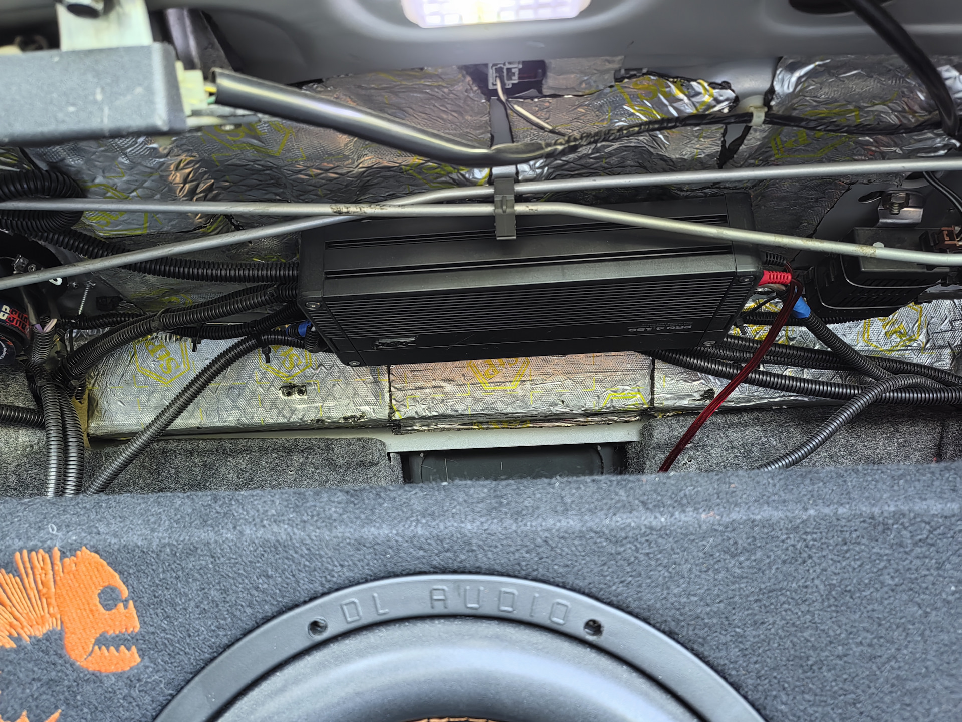

Полку подрезал?
Чуть подгибал края отверстия посадки динамика
Торсион убирал?
Нет. Он немного упирается в магнит
Bulcafon
Полку подрезал?
Позже скину фото как сидят в задней полке
