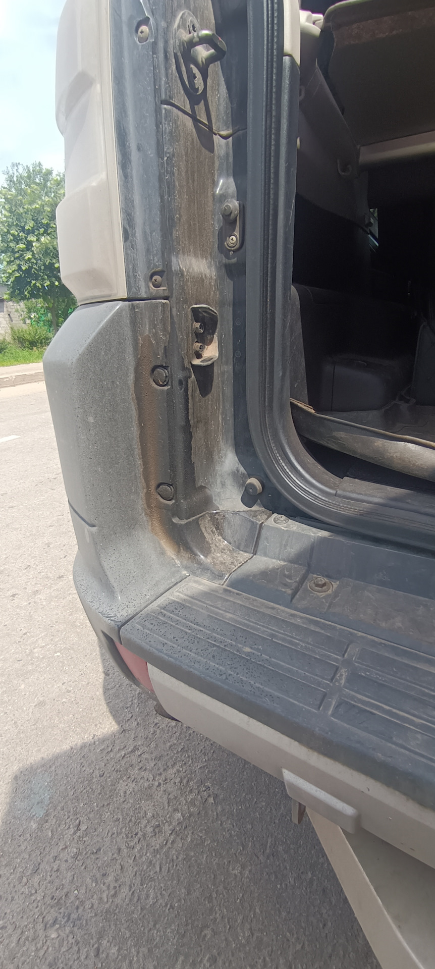

Я делал АМСкой — пока ходит год, я доволен моей машине 28 лет
Если интересно почитай и посмотри фотки что и как и с чем я мешал
www.drive2.ru/l/652462845379743769/
А есть у тебя запись с проверкой результатов спустя год?
Так я на ней езжу проблем нет ничего нигде не ржавеет .
Более того течет стекло — в салоне вода . Под водой все нормально АМС не затвердела и свою функцию выполняет.
В салоне мазал специально там где могла теоретически быть вода

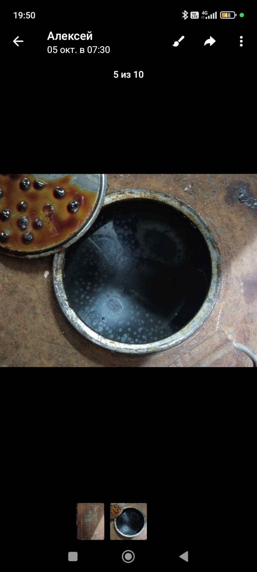

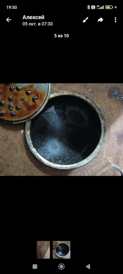

Я конечно могу ошибаться но Советская АМС в КВАДРАТНЫХ банках
То что я отправил это квадратная банка 14.7 кг.
Значит оно самое

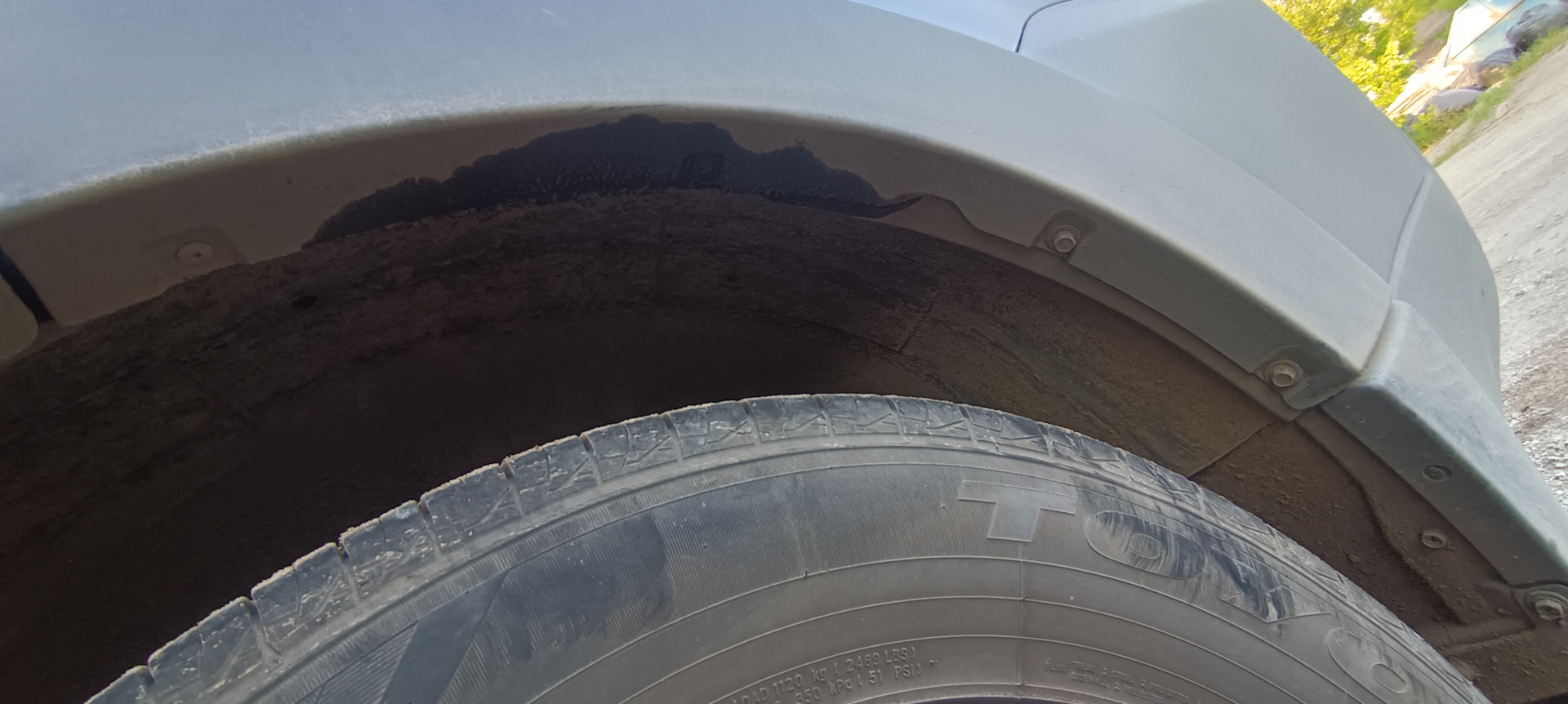

Вот как амс-3 ползёт)
Говорят страшная штука, со временем начнёт лакироваться, хрен отмоешь
Бензин берёт еë)
Говорят лак этот даже бензин с трудом берет
Ну не знаю.
Моему паджу будет два года в сентябре.
Обрабатывал в октябре.
