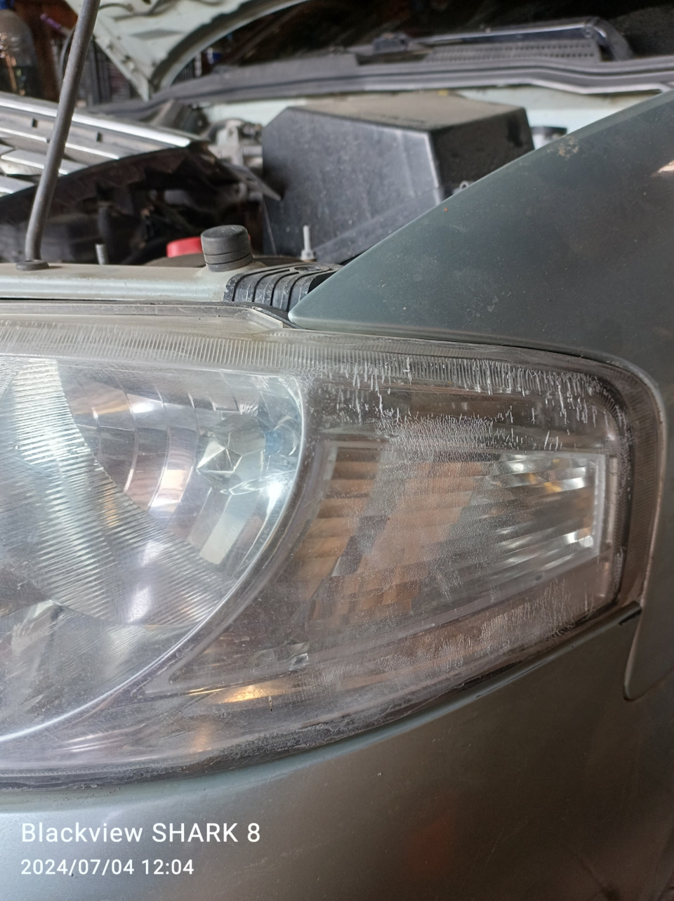

В том году менял стекло правой фары оно было уж очень ужасно, левое было получше но тоже тихий ужас… Ещё по зиме стал мониторить Авито все продавали фары и тут парень согласился снять с фары стекло причем оригинал без трещин и каких то явных дефектов, пришло, немного поработал с ним счистил желтезну и решил внедрить по теплу. Погода жара в тени +36 фару положил на солнце и чуть феном разогрел все снялось без особых усилий, протер внутри и сразу поставил на все ушло не более 30 минут. Результат хороший фара обошлась 500 рублей немного полировки.
