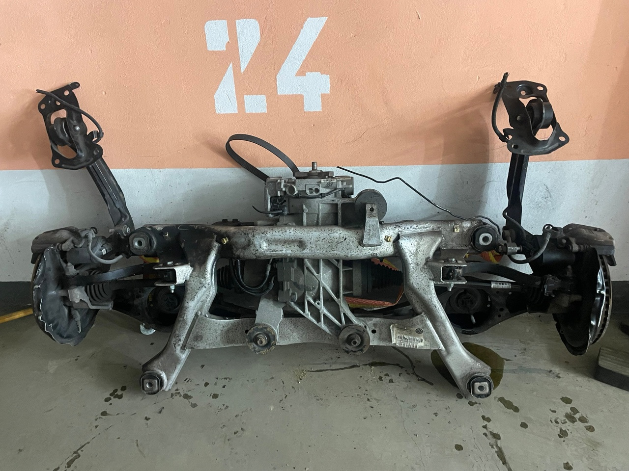

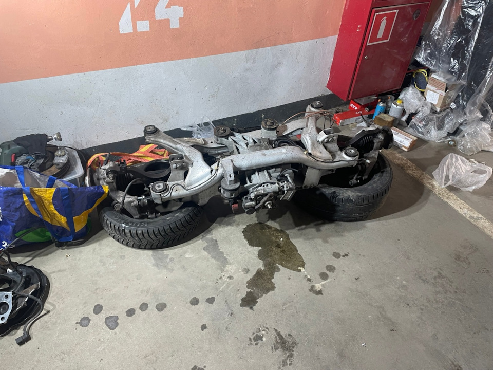

Где-то в середине мая я задумался о передних тормозах, т.к. в один прекрасный момент 312е диски не выдержали, перегрелись и их повело. Нашел мега-крутые тормоза TRW от Audi Q5 3.0 TDI (под 345 размер дисков), с диаметром поршня 60 мм, эти же суппорты идут на Audi S4B8 и S5 gen 1. правда зачастую видел на Авито с 57мм поршнем, и цена просто космос. Нашел на местной разборке, поехал забирать, а там мне сразу предложили задние 310, пошел смотреть, а они на Алюминиевом подрамнике, диски почти без износа, сайлент блоки, рычаги, да и все в целом в состоянии Идеал, цена была на столько смешная, что я не долго думая забрал весь подрамник в сборе, с редуктором, правда Haldex 2 (Автомобиль был 2007 г.в.)
По дороге на работу потихоньку приходил в чувства) т.к. я не думал даже об установке алюминиевого подрамника, да и задних тормозов 310мм, ехал на разборку же за передними суппортами) А тут закупился прям капитально, но отказываться было нельзя, такого предложения больше никогда не будет.

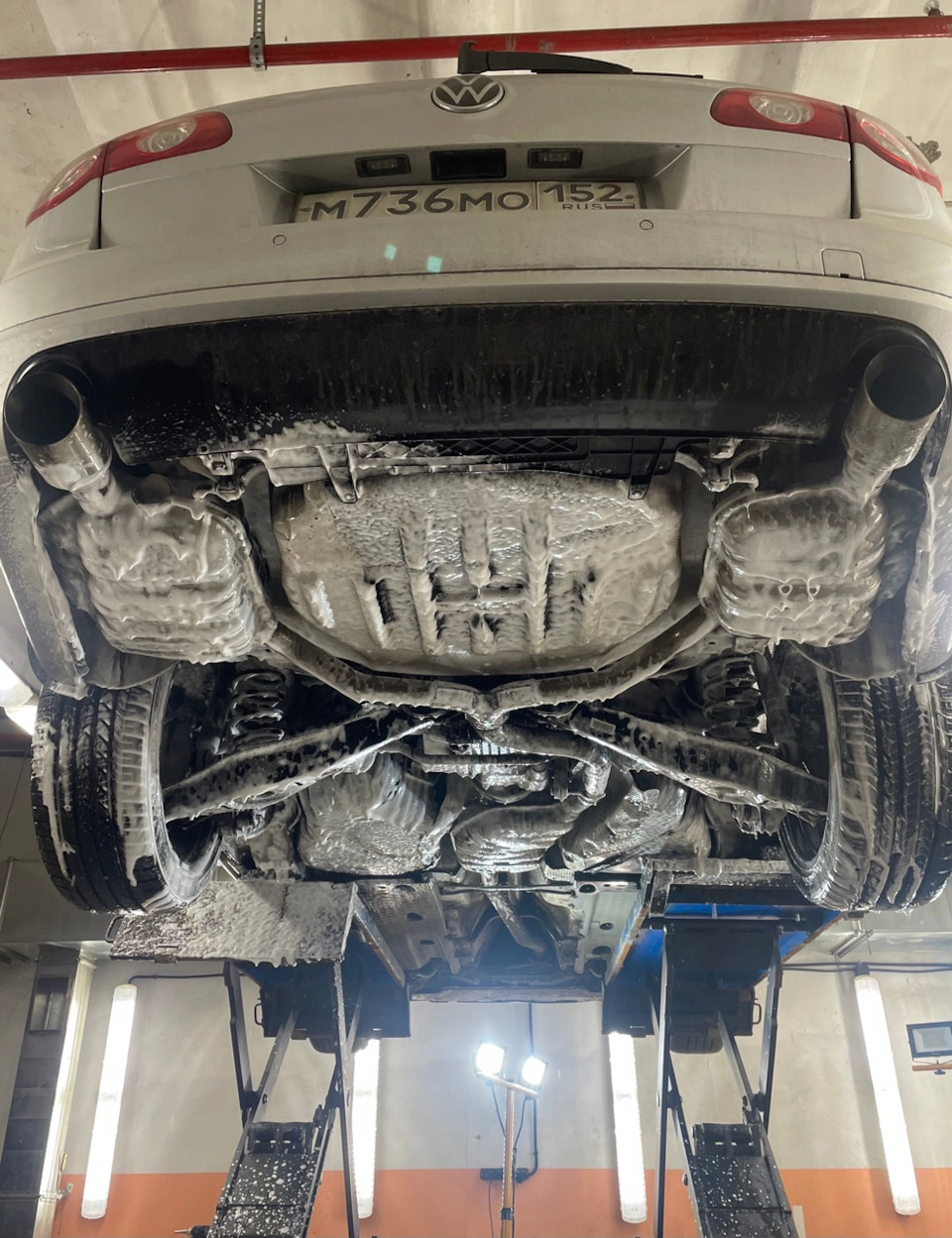

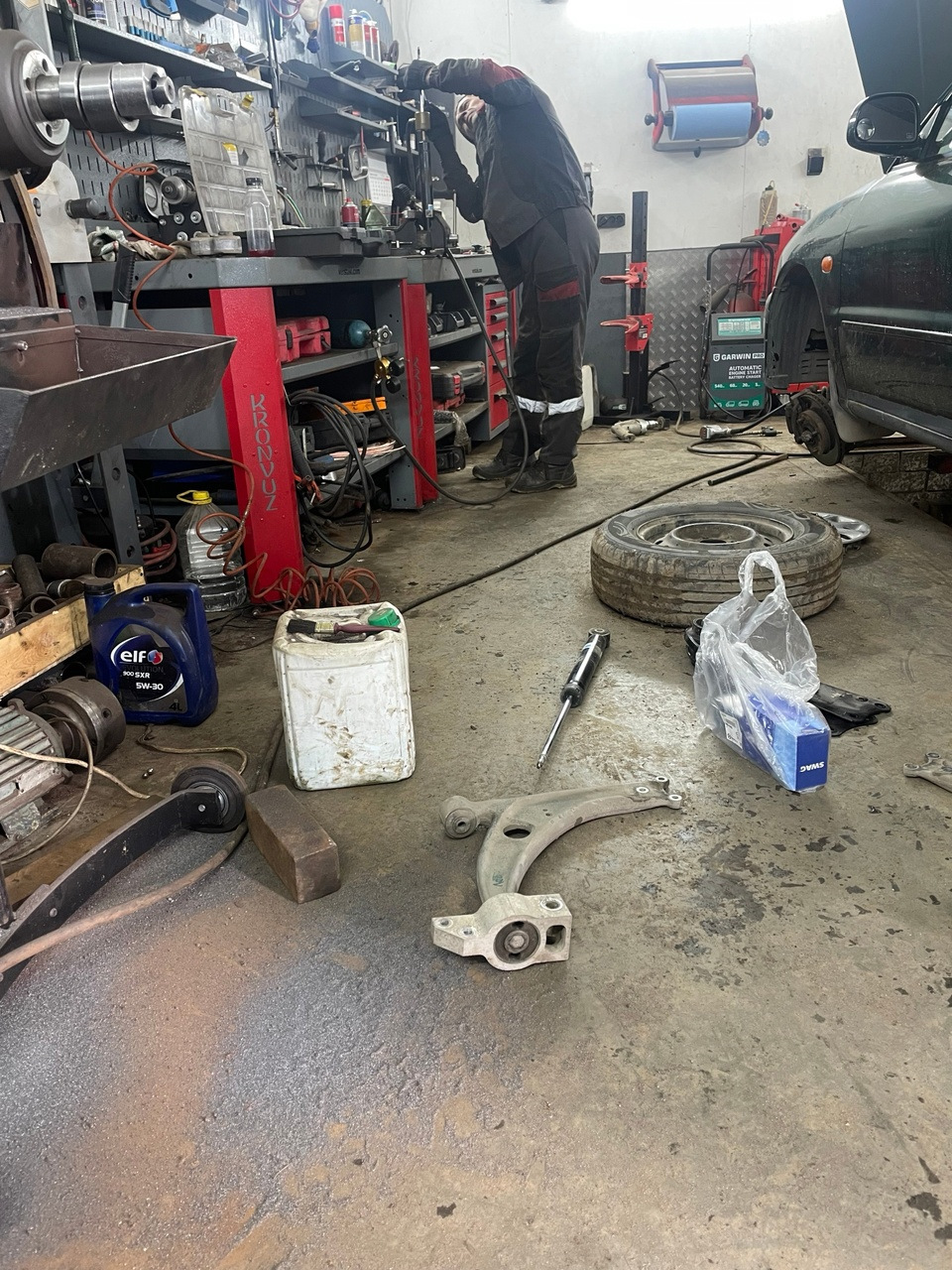

За пару дней до работ поднял машину на подъемнике и тщательно отмыл всю подвеску, не хотелось в песке и реагентах ковыряться) Ну и заодно сполоснул новый подрамник.
Ну и приступил к снятию подрамника!
При откручивании тормозной трубки заднего левого суппорта развалилась магистраль. Но т.к. я был готов к их замене, я не расстроился.
Сняв подрамник, приспустил бак, открутил старые магистрали, проложил новые (медные)

Заменив магистрали, повесил обратно бак, снял передние и задние амортизаторы, передние рычаги были откручены на снятом подрамнике еще при установке Катализатора снял задние продольные рычаги и повез все на заправку и перепрессовку.
Амортизаторы перезаправили, рычаги перепресовали, еду все собирать и устанавливать.
Собрал задние рычаги, как описано в Else, прикрутил к кулакам необходимым моментом. Собрал передние и задние аморты.
Перед установкой подрамника слил жидкости на снятом.
Установив подрамник перешел к установке амортизаторов и пружин.

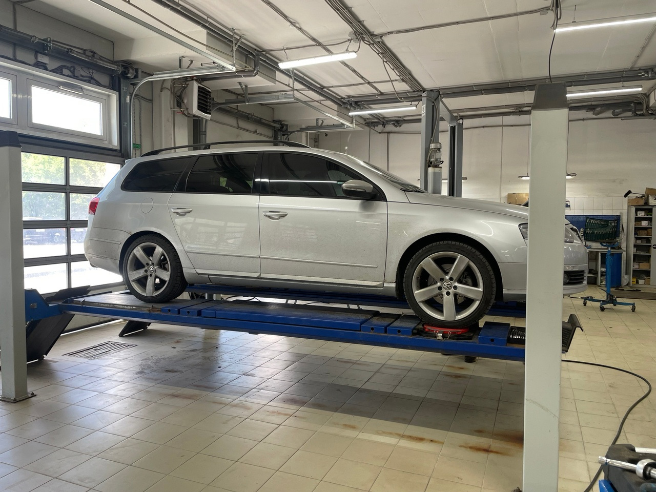

Всё собрав, прокачал тормоза (пока еще стоковые), опустил машину с подъемника, поехал кататься, усаживать подвеску перед сход/развалом, проехал примерно километров 50, подвеска стала очень упругая)
Поездив еще около 1т.км. задние пружины уселись еще, передние остались на том же уровне, и получился не очень аккуратный вид, будто лодка на глиссере

Задний алюминиевый подрамник в сборе с 310 суппортами, дисками, редуктором 30000 руб.

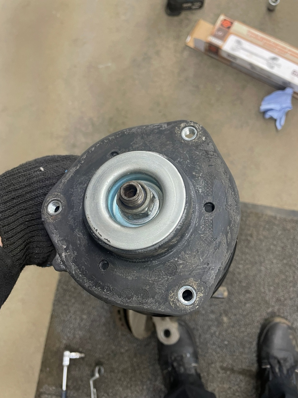

Вот только это просто отверствия без резьбы. В них надо вставить какую-то втулку с внутренней резьбой, вы случайно не знаете кода таких ввертышей? В рычаг вставляются такие как на фото, но в подрамник кажется нужны другие
Артикул клепки N10597701.
Но вы так же можете померить отверстие и купить в любом магазине крепежа. Под винт М5х16
Артикул винтов N10430104
эти клепки я нашел и заказал, но я думал что они вставляются только в рычаг, а в подрамник там кажется (по крайней мере на фото где-то видел) вставляется что-то подлиннее, чем эти клепки. Или они и в подрамник тоже идут?
Абсолютно одинаковые клепки. И туда и туда
Блин а их надо именно заклепывать ) Я думал молоточком можно постучать и забить, а они от руки залазят и крутятся, значит надо чем-то в распор задавливать, клепальником. А когда уже все собрано на подрамнике не подлезешь ведь с прибором
Возьми винт подлиннее и втулку чтоб уперлась в шляпку клепки крути винт их будет распирать, но без фанатизма под конец, чтоб резьбу не сорвать. Посмотри где-нибудь на ютубе как без клепальника заклепать такие резьбовые клепки, инфы полно.

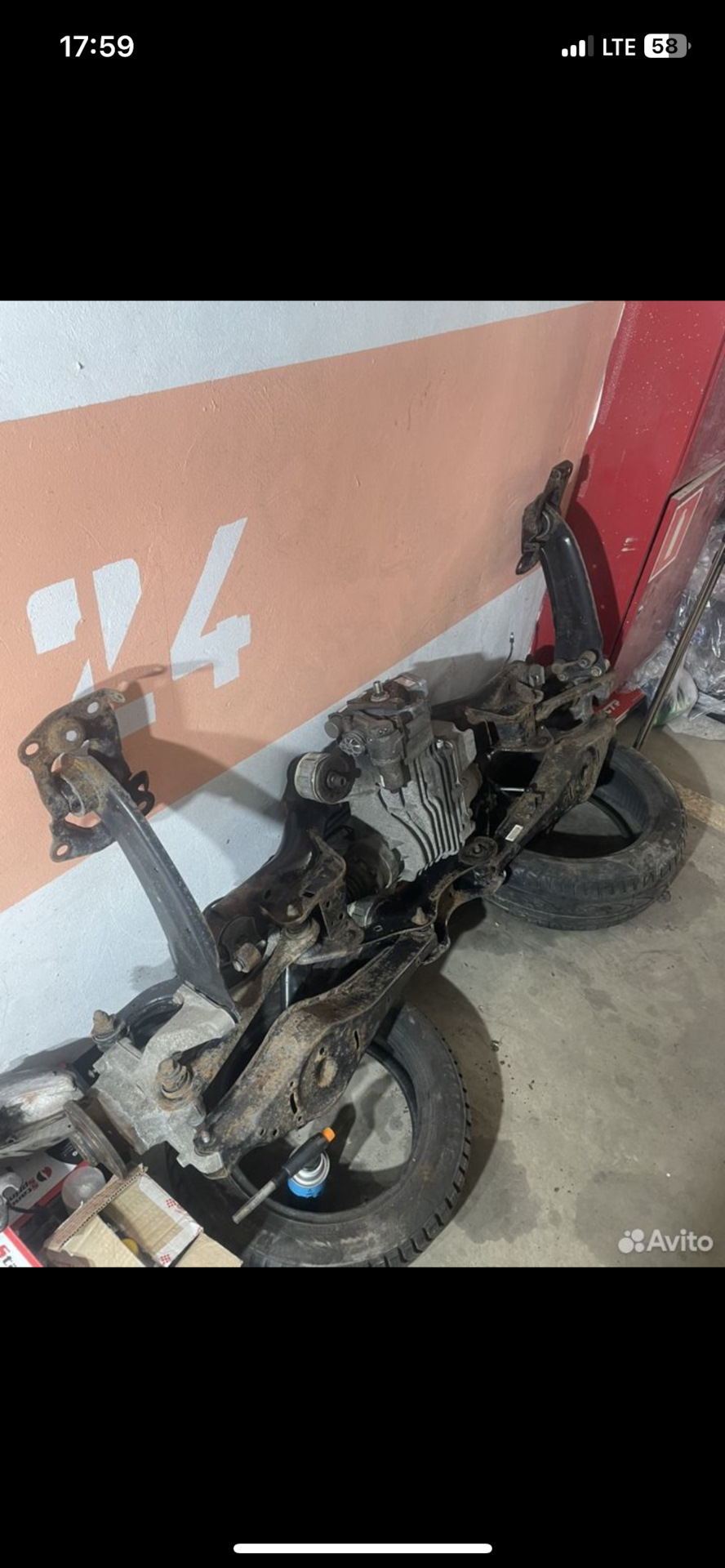

А чего старый подрамник стальной? Вроде ж на В6 он по дефолту люминь.
Разница 4 халдекса со вторым зимой заметна. У 4го преднатяг есть, у 2го нету.
Стальной был, у меня свап от В7. Да и на В6 09-10 годах где уже 4й халдекс ставился, вроде как стальной уже пошел.
Зимой увидим, так если подумать то у меня вообще передний привод всегда был😁
Ясно. У меня прост с завода люминь, и я думал, что железки только на рестах/В7 начали ставить.

1) на нем пробег ну тысяч 30 от силы, Япония 2) состояние сайлент блоков можно сказать новое, состояние железок новое. 3) он легче (разница небольшая но все же) 4) цена подарок, 20к просили за тормоза, 30к за весь в сборе, но при этом имеешь все выше перечисленое, следовательно как минимум года 4 можно не думать о сайлент блоках, свои я собирался менять через годик, а это по моим подсчетам тысяч 50, на аналогах. Тут 12 болтов открутил, разъединил магистрали и заменил, все в сборе за 2 часа.
Ну а в кратце алюминиевый подрамник на пассате это мастхэв)

Продай мне редуктор хоть какой нибудь?😂
35 т.р. За все что на фото (4й халдекс, редуктор MBD он же на 3.6 ставится) пробег 157т
