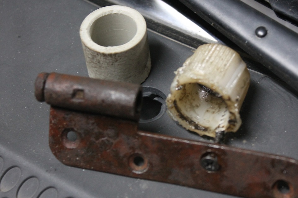

Предлагаю вашему вниманию небольшое исследование на тему стука в рулевой рейке.
Есть известная всем болячка матиза- гремит рулевая рейка. Гремит практически у всех, практически с новья.Причина в пластиковой втулке справа. Рецепт известен, ничего нового не напишу- подходит втулка от Оки. Но, поскольку найти ее трудно, есть еще одно решение- выточить самодельную. Размеры- внешний диаметр- 30мм, внутренний -22 мм, длина 27-28 мм.

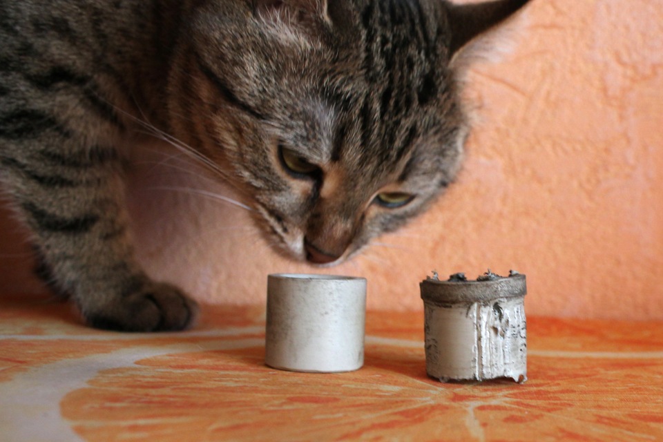

Сказано- сделано. Сегодня у токаря забрал несколько втулок для экспериментов. Сделаны они из толстостенной полипропиленовой трубы d32.

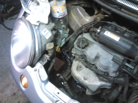

Долго ходить вокруг не стал — полез менять.

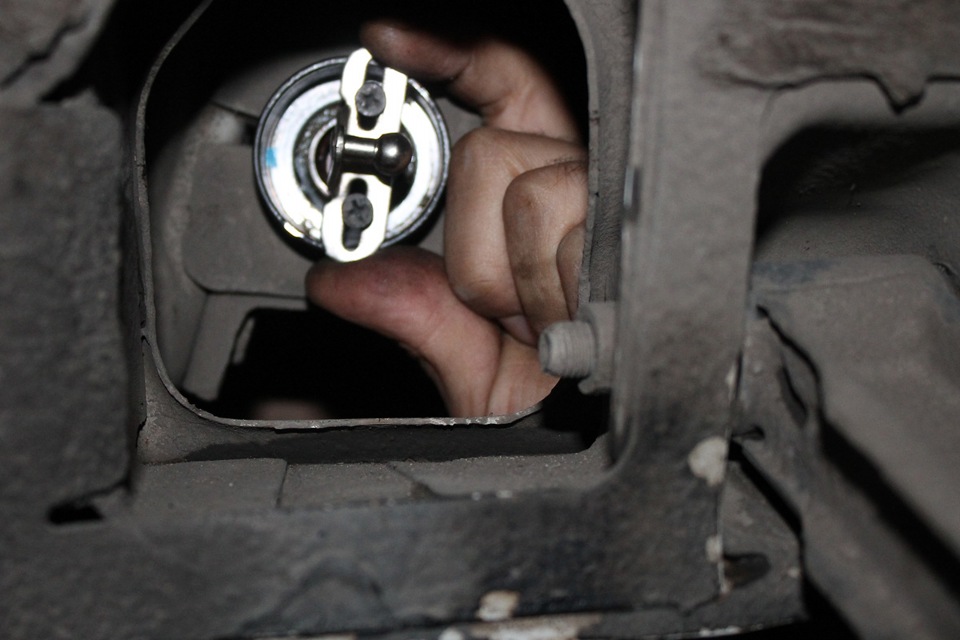

Старая втулка достается с помощью двух шурупов и ловкости рук.
Планка, показанная на фото не выдержала и согнулась, пришлось искать что то покрепче. Подошла дверная петля.

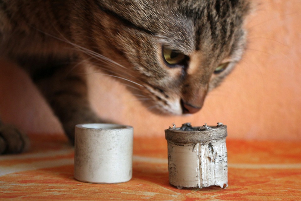

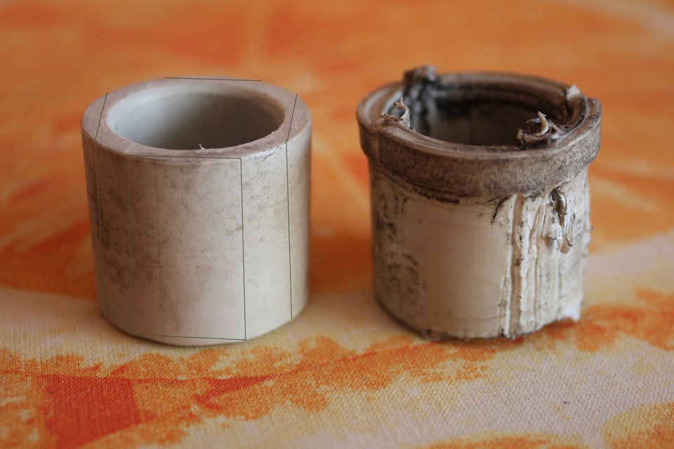

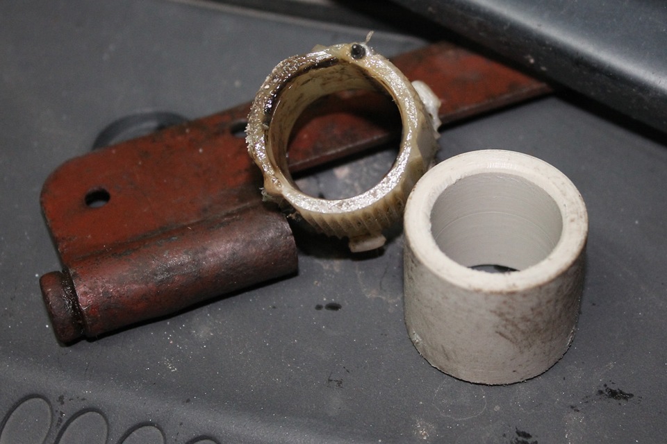

Видно что родная втулка изношена, сильно стерта с одной стороны. Кроме того удивляет хилость этой детали- мягкая как целофановый пакет. Реально кусок го…на.
Запрессовал новую втулку. Вошла плотно, с трудом -я бы сказал. И с кувалдой :) Кроме того втулка вошла не вся, остался буртик около 3мм.
Работа была сделана у друга, который живет за 30 км от меня. Все собрали, поехал домой. И тут меня ждал сюрприз. Стук пропал совсем, тишина полная, но! Руль стал таким тугим, будто в руки дали по огромному бидону с водой! Люфта- ноль. Назад автоматически он тоже перестал вращаться. Всю дорогу пришлось "ловить" машину.
Стал думать о причинах.

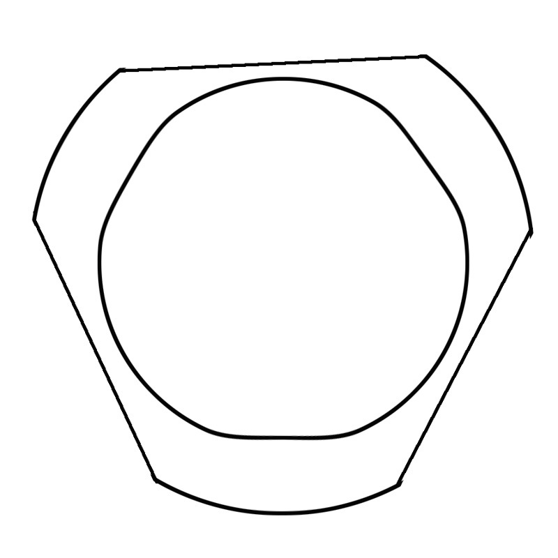

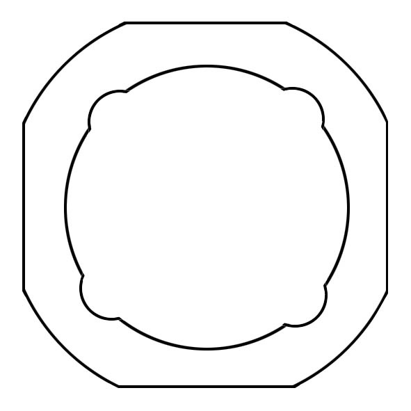

Дело в том, что родная втулка не совсем круглая. У нее немного срезаны внешние сектора.
Кроме того внутри она тоже не идеально круглая, а с небольшими выступами на утолщениях. Таким образом втулка обжимает рейку не всей поверхностью, а только выступами, которые к тому же играют амортизирующую роль.

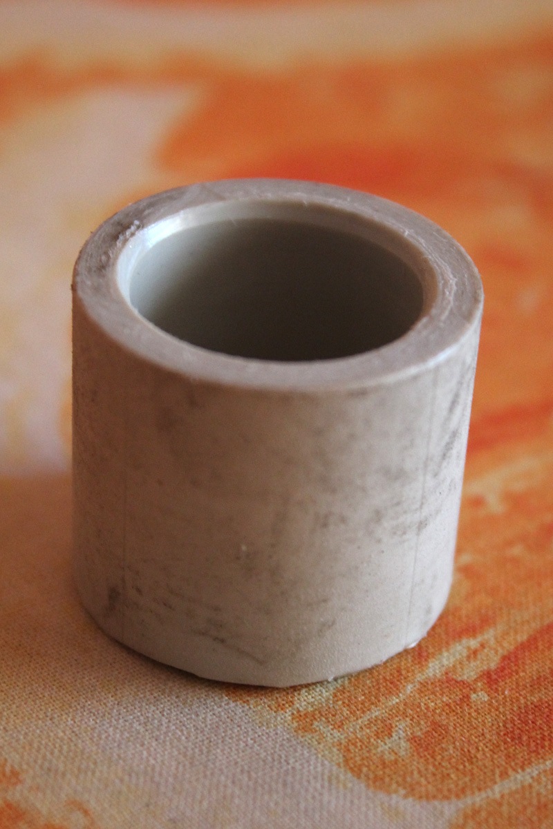

На следующий день был сделан мой вариант втулки. С помощью напильника и такой-то матери втулке был придан следующий профиль:
Продольные канавки внутри втулки я сделал для уменьшения площади контакта и по каким то непонятным мне соображениям. Так надо- сказал мне внутренний голос:) Фото готовой втулки не сделал, забыл флешку от фотика…
Пошел менять неудачный вариант втулки на новый.

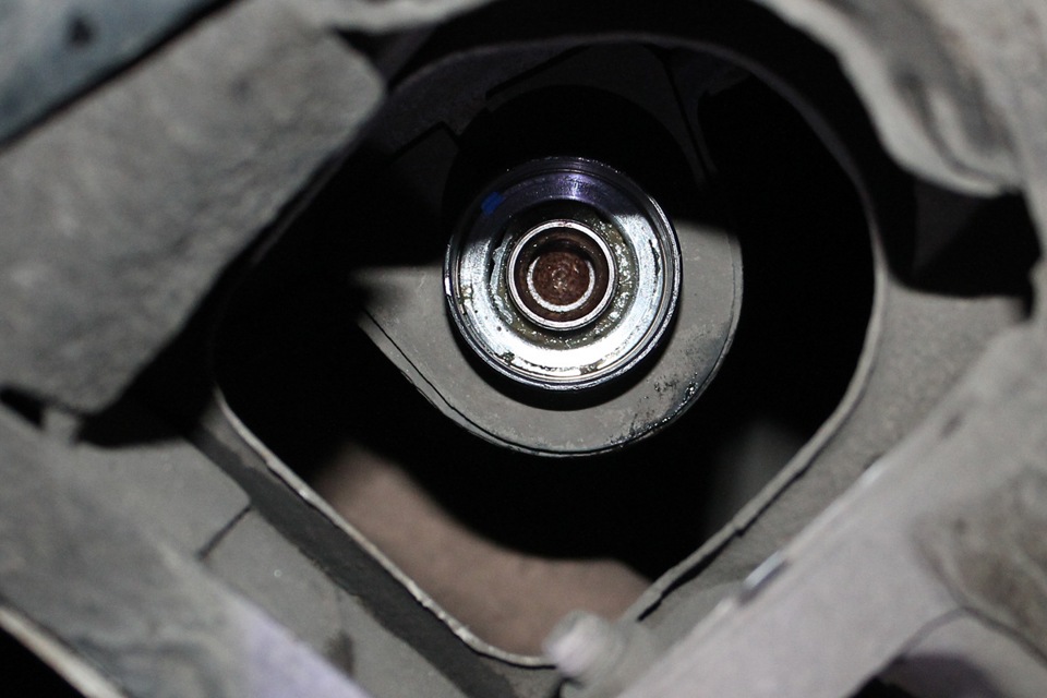

Первой проблемой было вынуть старую. Забита она была от души и фокус с шурупами несколько раз срывался. Но упорство победило…
Проверка качества:
Новая втулка (проточеная) вошла на место плотно, без титанических усилий и заподлицо- до упора. Шток рейки ходит в ней легко, но без люфтов, щелчков- упруго, плотно- так, как надо. Руль после сборки стал вращаться чуть туже, чем раньше, но без закусывания. Люфт исчез почти совсем. Остался только небольшой конструктивный свободный ход (3-5 мм).В движении после поворота руль возвращается в исходное положение. Стук и грохот рейки ИСЧЕЗ СОВСЕМ.
Еще одно замечание. Грохот рейки очень похож на стуки в подвески. Поэтому когда есть подозрение на рулевые наконечники и рычаги подвески, рекомендую первым делом проверить именно эту втулку. Думаю, что в 80% это будет именно она. Так несколько месяцев назад я абсолютно бессмысленно поменял рулевые наконечники, которые оказались в идеальном состоянии. Пробег у моего моти 62000. Езжу я крайне неаккуратно, по ужасным дорогам, и до сих пор все шаровые соединения в подвеске- родные и НЕ люфтят! А весь стук который меня доставал последние полгода исходил от втулки рейки и суппортов тормозов.

Езжу уже 10 дней на фторопластовой втулке. Первые 2-3 дня руль крутился туговато — теперь легко. Сегодня меняя тягу рулевую еще раз осмотрел втулку — идеально сидит и не дергается.
Если вал в хорошем состоянии, без задиров и царапин, то можете забыть про эту втулку лет на пять минимум.

все уже придумано. капролон решил все проблемы. состояние втулки на данный момент- идеальное.

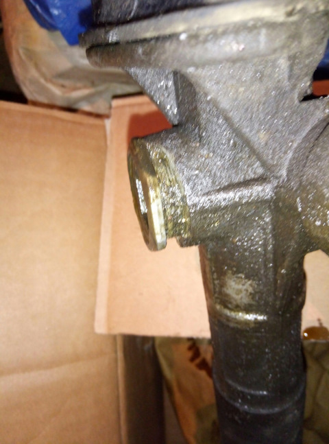

Кстати, на моей машинки эта втулка имеет три стопорных флажка. Не понимаю почему об этом никто не упомянул… если их прорезать тонким, гибким ножиком, то она вывалится сама. Жаль не знал об этом до разборки. Но все же, при прямых руках и проявлении фантазии, способ с саморезами имеет право на жизнь. Снял именно этим способом. Два самореза загнал по внешнему радиусу втулки, между железкой, связывающей саморезы и рулевой рейкой подложил гайку. В результате, втулка пошла вместе с рейкой, без скольжения, а значит вал не поцарапался. Так что спасибо за предупреждение, очень помогло.

Повторюсь- это был эксперимент. Втулка прожила около полугода. Возможно, она бы прожила дольше, если бы не поврежденная поверхность штока рулевой рейки, которая сточила втулку наподобие рашпиля. В дальнейшем заменил ее на капролоновую. В моем БЖ все подробно описано.

Прошло 4 месяца. Проезжаю около 50 км в день в среднем. Пока все ОК! Не стучит. Немного стучит втулка рулевого вала, но это не относится к данной теме.
Кстати, в личку получил сообщение о бесполезности замены на втулку от Оки. Товарищ из северного региона уверяет, что уже дважды менял ее, хватает на пару тысяч км. За достоверность заявленного лично не ручаюсь.
Все таки площадь контакта на самодельной втулке несравнимо больше родной и оковской. Видимо, отсюда и надежность. Так что пока могу объективно сказать- самодельная втулка оправдала ожидания.

Один в один как на первом рисунке втулка от таврии. Размеры тоже сходятся, но напильником доработать не помешает. Цена данного дивайса 100 рублей.

А есть у кого чертёж "правильной" втулки ? чтоб токарям отдать.
А то уж очень надо поменять эту гремящею пакость !
Размеры есть в посте выше, эскиз тоже. Ширина снятой фаски около 12 мм. По моему этих данных должно хватить токарю.
Тогда несколько вопросов, зачем на 2-ом эскизе 4 проточки внутри, и почему на 1-ом эскизе 3 грани (как на оригинале) а у вас 4 ?
Ответ опять же в самом посте:) Цитирую:"Продольные канавки внутри втулки я сделал для уменьшения площади контакта и по каким то непонятным мне соображениям. Так надо- сказал мне внутренний голос:)"
Насчет четырех граней- сделал так потому что при трех секторах стенка стала бы слишком тонкой-на мой взгляд. С четырьмя гранями глубина стачивания меньше, а элластичность достигается за счет большего количества амортизирующих перемычек.
Возможно все сказанное полный бред, но именно этими соображениями руководствовался мой внутренний голос.
allmatiz.com/ru/remont-i-…ki-v-podveske-matiza.html посмотри тут, есть размеры
А от оки втулка из чего сделана?
Тоже пропилен какой-то. Но по исполнению оковская лучше и по отзывам ходит намного дольше. У нее стенки чуть толще. На матизовской- снаружи нарезаны мелкие проточки- ламели. Они делают втулку более элластичной, но и более хилой. На оковской втулке этой нарезки нет.

А с суппортами что делал, чтобы не стучали? Мне тоже менять втулку придётся, похоже… А оригинал есть в продаже?
если бы в продаже был оригинал этой втулки- я бы не изгалялся так, а просто купил:))) Про суппорта есть отдельный пост в моем БЖ. У MTZ можешь прочитать про суппорта. Там пружинки одеваются от Астры.
Полипропилен (как материал) не сильно отличается от того г…на, что ты вытащил в первый раз. В подобных случаях идеально работает капролон (раз уж дошёл до токаря).
Капролон -весчь, согласен. Если руки дойдут и хватит терпения-сделаю. С полипропиленом поторопился… А со сравнением полипропилена не согласен. Он намного плотнее. В разы, я бы сказал. Тем более выбрал его не по наитию, а по узбекскому опыту на матизклубе. Там ребята зуб дают за гарантию в 50000 пробега. Посмотрим как поведет себя в деле. Не понравится- переделаю. Опыт уже есть…:)
на втулку однозначно капролоктан! проводил эксп, лично, фторопласт хлолш только для игрой с размерами по диаметрам, а на качение и ударчики он не годится! он плывет
