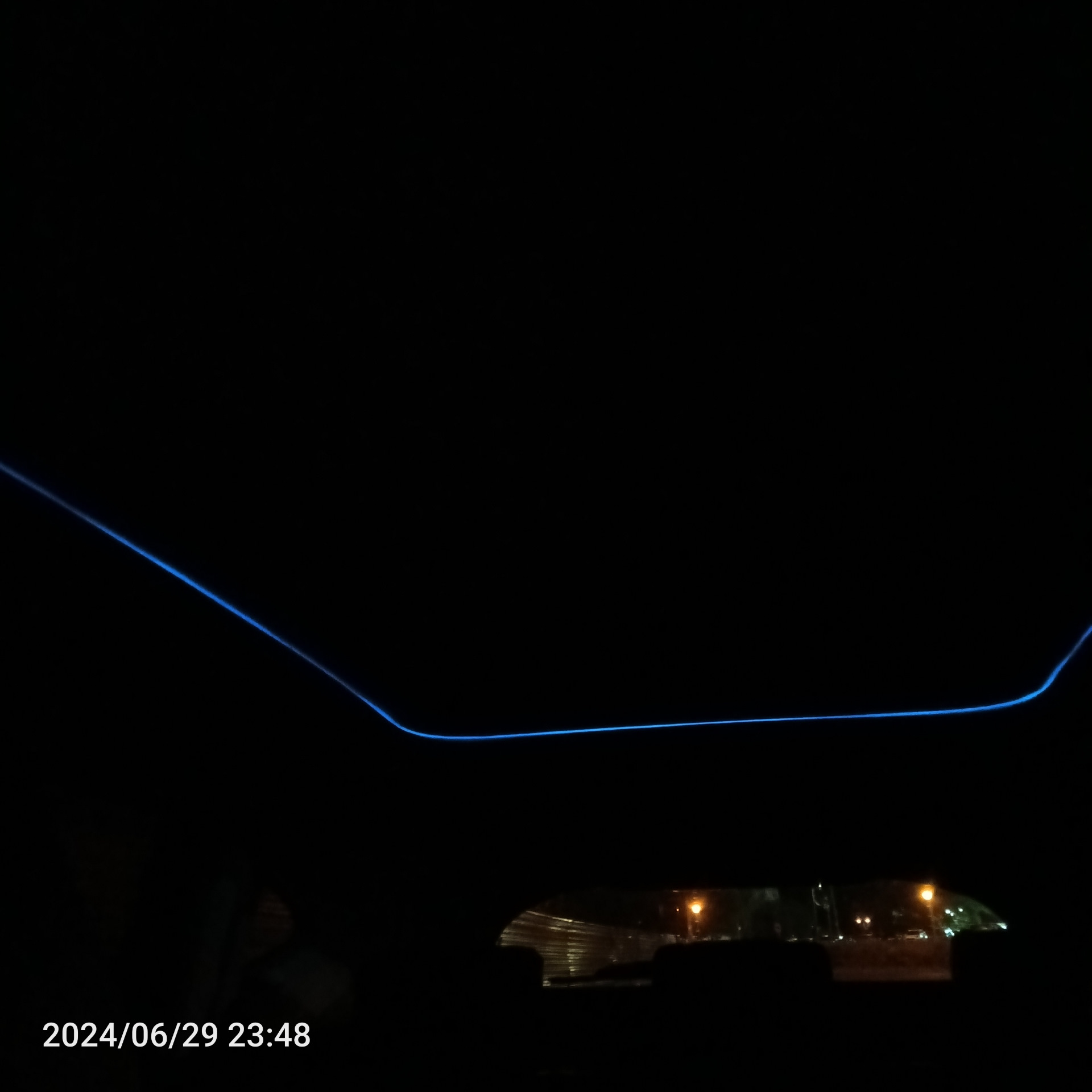

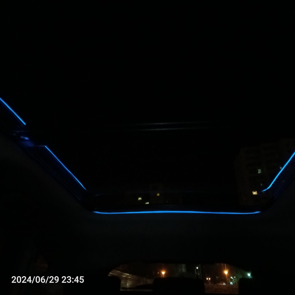

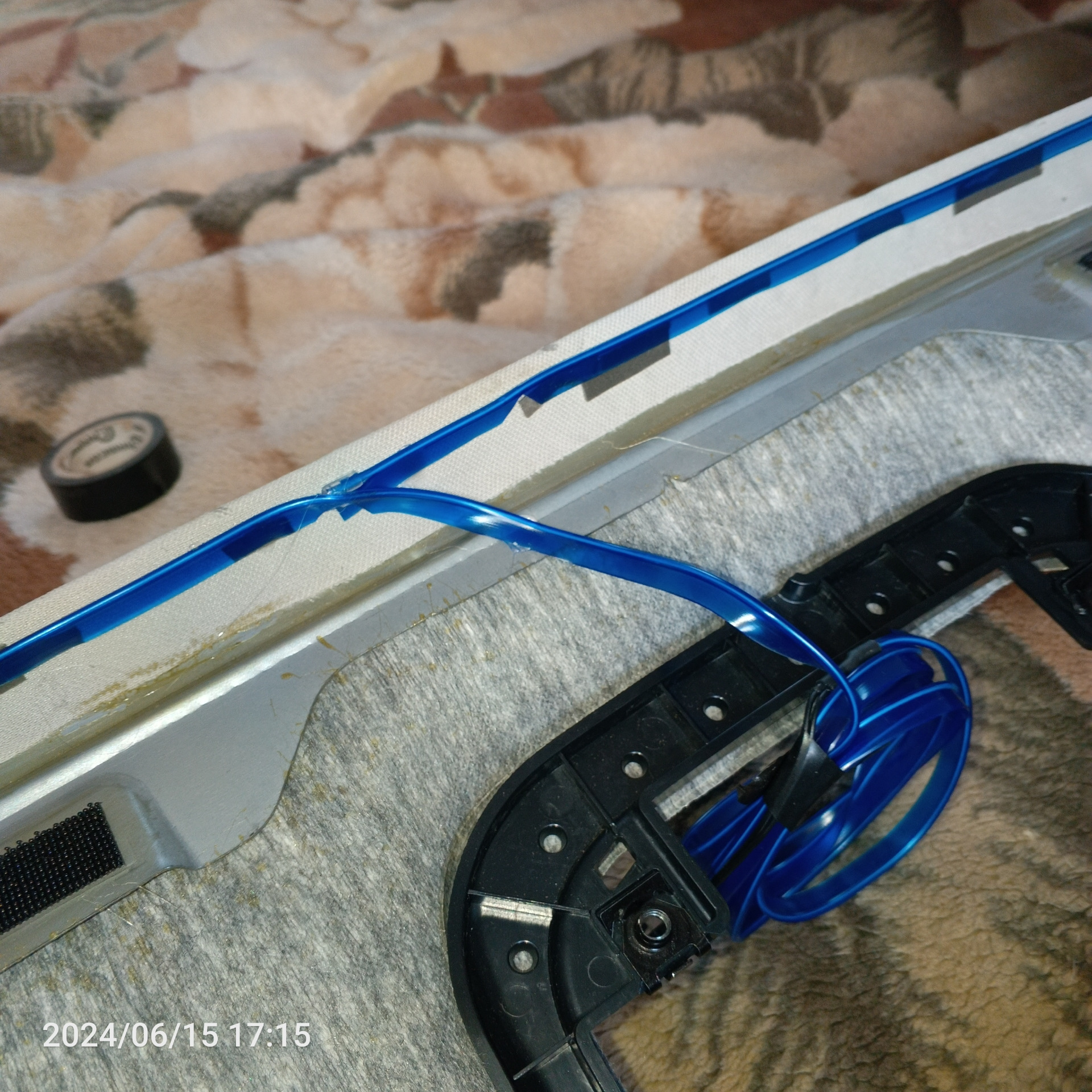

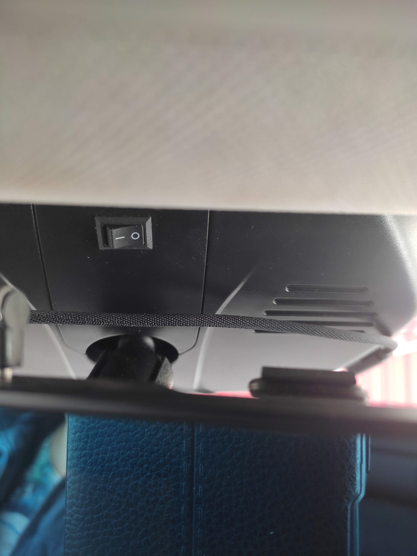

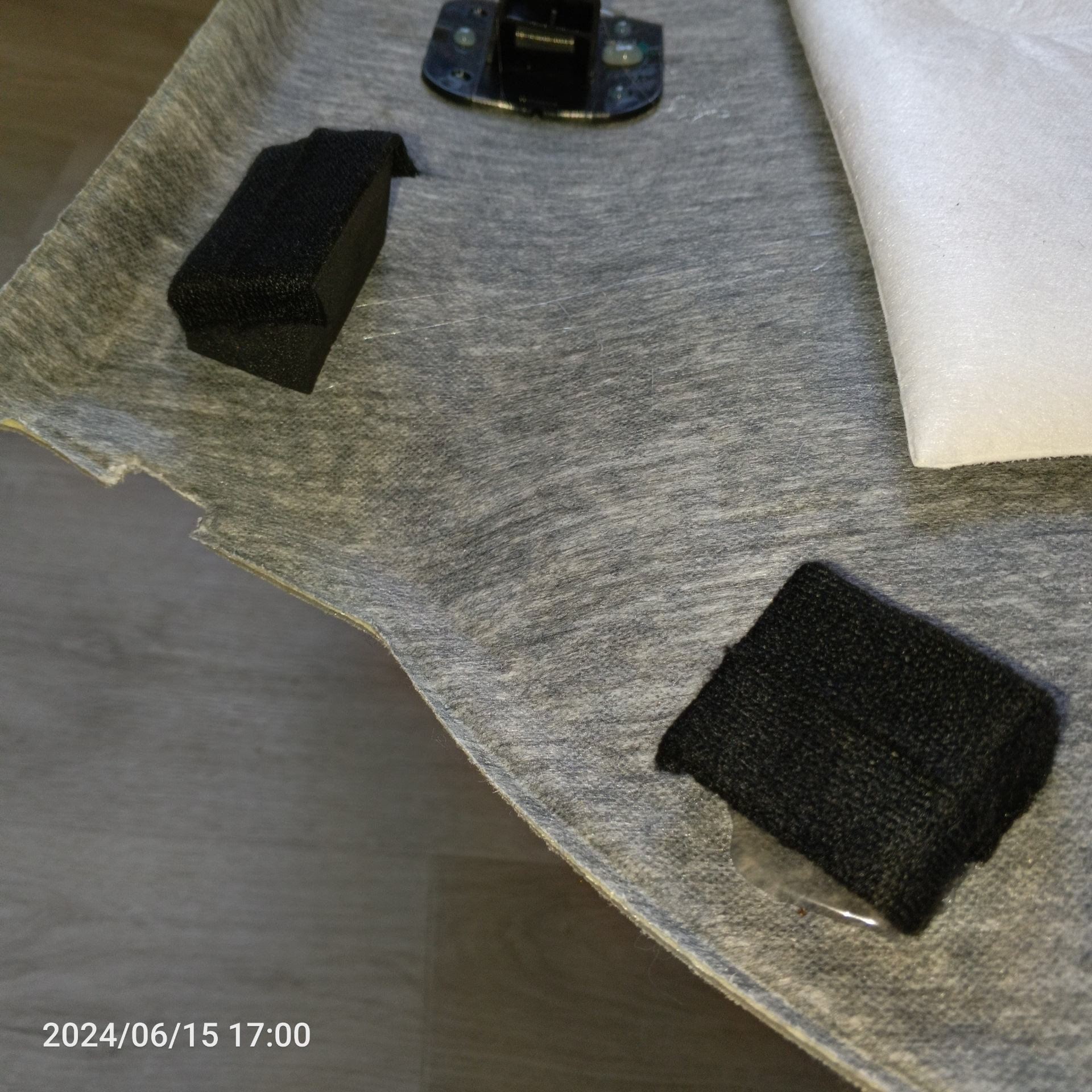

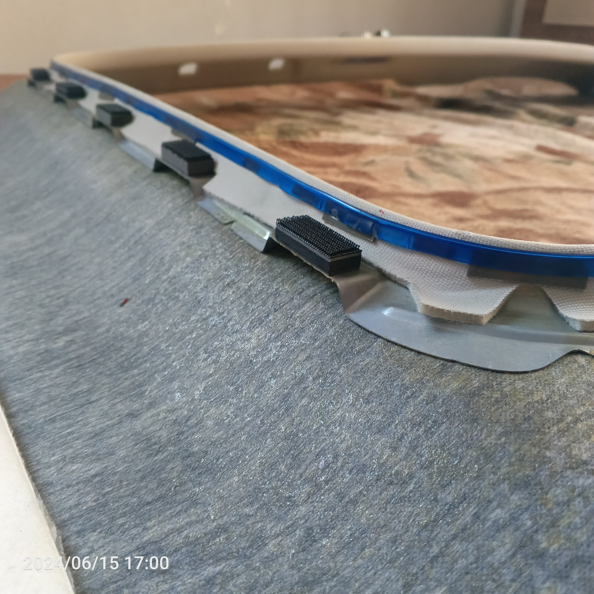

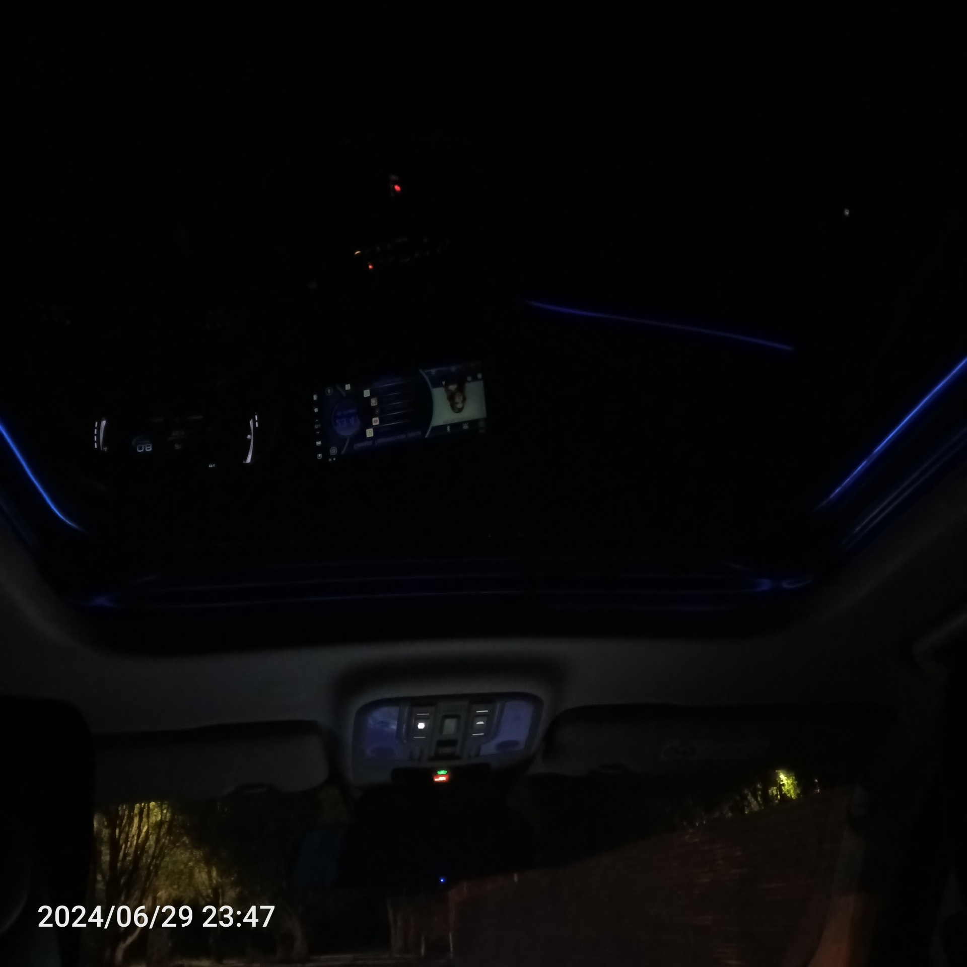

Как говорится, когда коту делать нечего он … сами знаете чем занимается😁. В общем еще и достало поскрипывание крыши на неровной дороге. Конечно я раньше и отгибал обшивку потолка у центральных стоек и проклеивал квадратики которые трутся о железо маделином, но всё равно где то сзади еще поскрипывало. Короче, собрался с силами, духом и с помощью какой то Богоматери решился на снятие обшивки потолка. Разобрал багажник, снял задние обшивки вокруг окон в багажнике, открутил верхние обшивки центральных стоек, снял плафон, козырьки, накладки передних стоек, ручки над дверями. Сзади потолок держится на двух клипсах и по периметру панорамы на каких то липучках. Клипсы отстегнул и с небольшим рывком вниз отцепил обшивку потолка. Отсоединил подсветку около задних ручек и аккуратно вытащил обшивку через багажник. Несем домой. Осмотрев изнутри обшивку, увидел еще несколько прорезиненных квадратиков, которые прилегали к металлическим частям крыши и могли быть источником скрипа. Тоже все их проклеил антискрипным материалом. Как то давно заказывал светодиодную ленту, так и валялась без нужды. Решил сделать подсветку панорамы. По периметру обшивки приклеил ее на двухсторонний скотч + местами на суперклей. Конец провода вывел к плафону. Несем обшивку обратно в машину. Осмотрев всю проводку и разъёмы на потолке, проклеил ее дополнительно антискрипом чтоб нигде не болталось и не бренчало. Собрал обшивку в обратном порядке. Подключил ленту к центральному плафону, найдя там плюс и минус, поставил в разрыв кнопку и вывел её на накладку на лобовом стекле, чтоб можно было включать и выключать ленту. По итогу скрипов стало гораздо меньше. Ну а подсветка работает, при выключенном состоянии ленту не видно ни днем не ночью. Фотки конечно не ахти, но понятно.

Если не секрет, то как из машины вынули потолок?
Через багажник, наискосок
У меня не получилось)))) края начинало заламывать.
Страшно конечно, но у меня получилось.
Без замятий получилось?
Да

Нормальный допил 👍🏻
а я уж ожидал, как на рекламной картинке )
Прикольно сделано, одобряю) правда бы ещё разноцветную бы сделать
Да ну, это уж слишком .
Ну иногда холодный белый хочется а иногда синий
Это самая дешёвая лента. А если RGB ставить, то уже дорого выходит.
Прикольно смотрится
