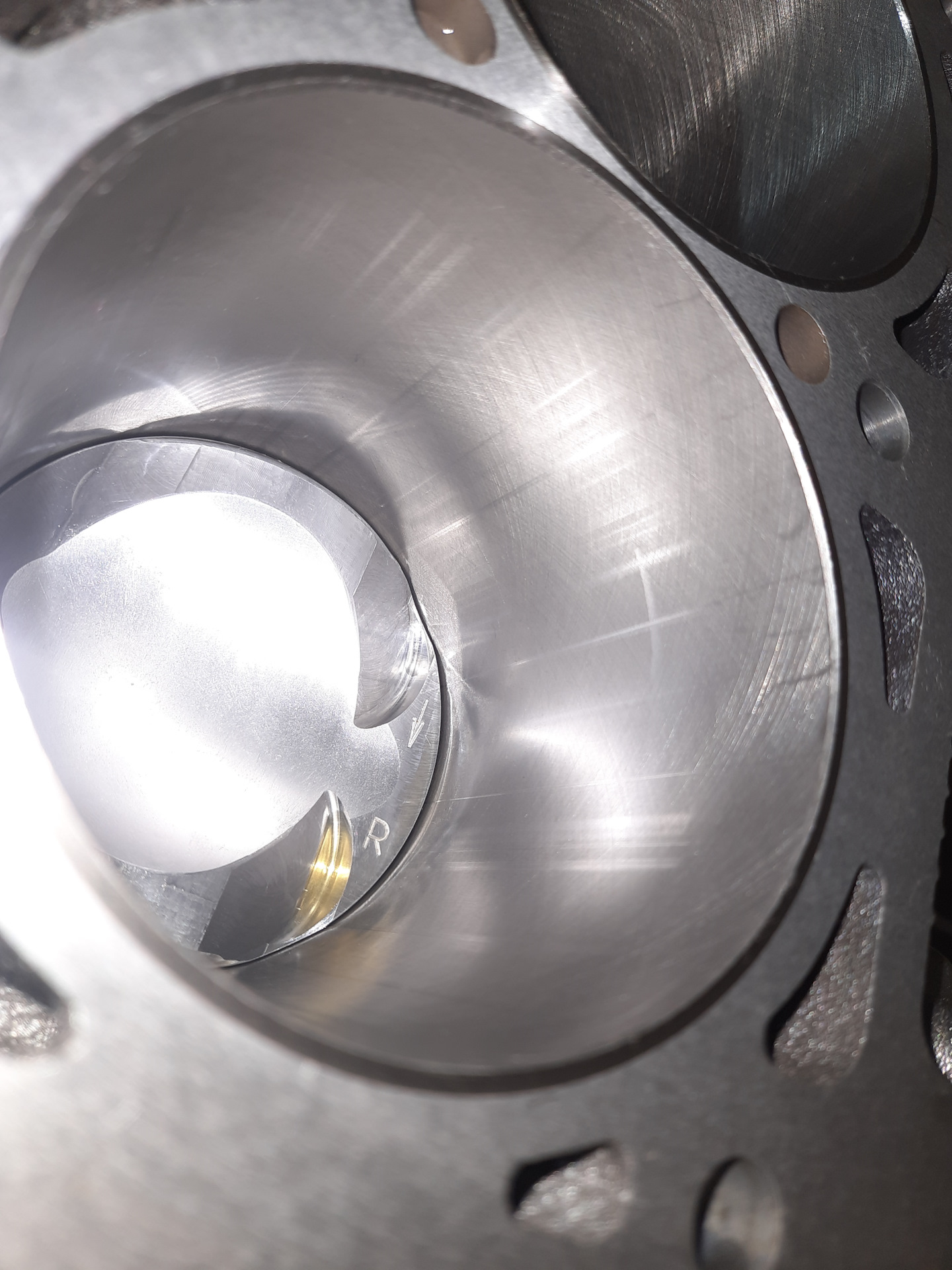

Сегодня сгонял купил третий комплект поршневых колец…

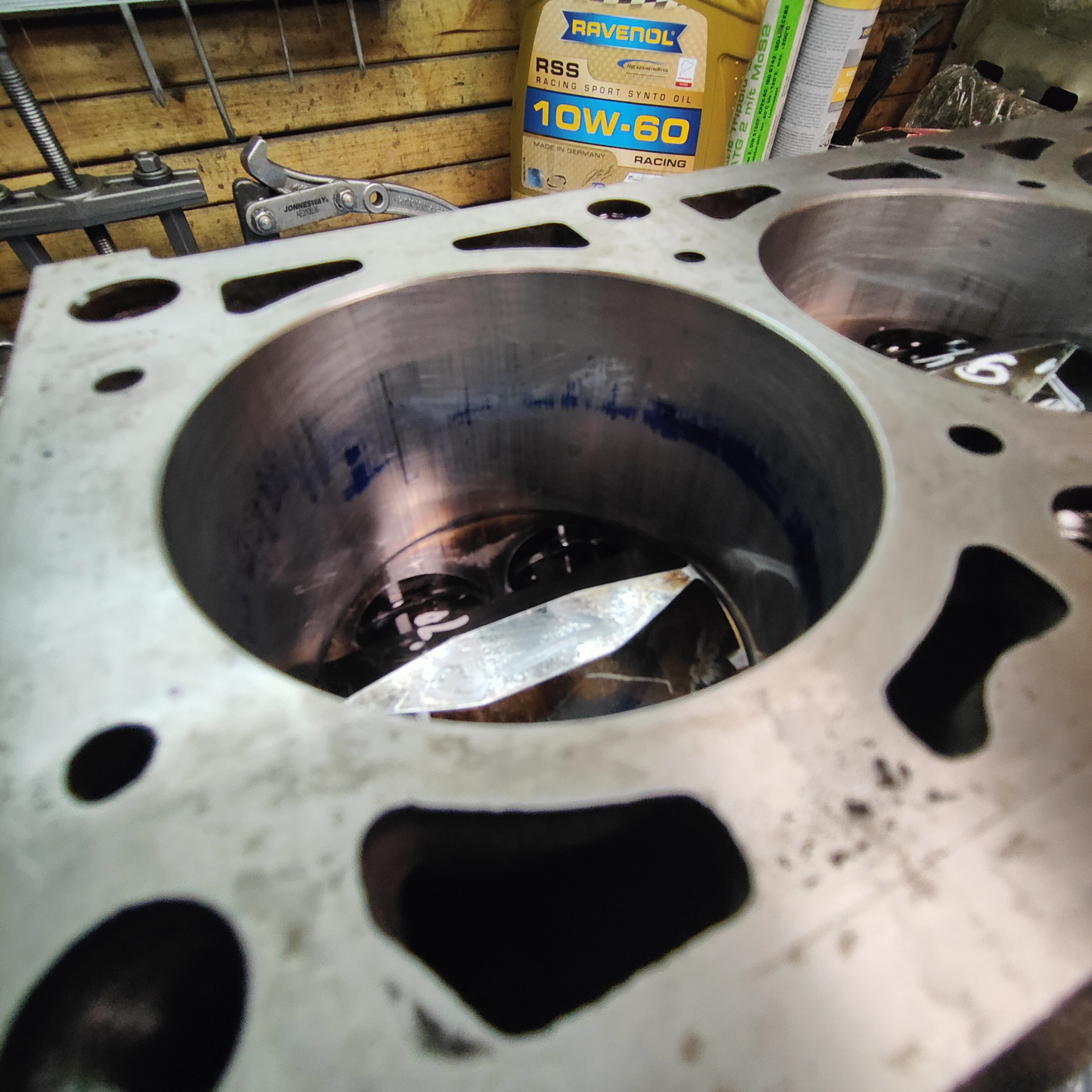

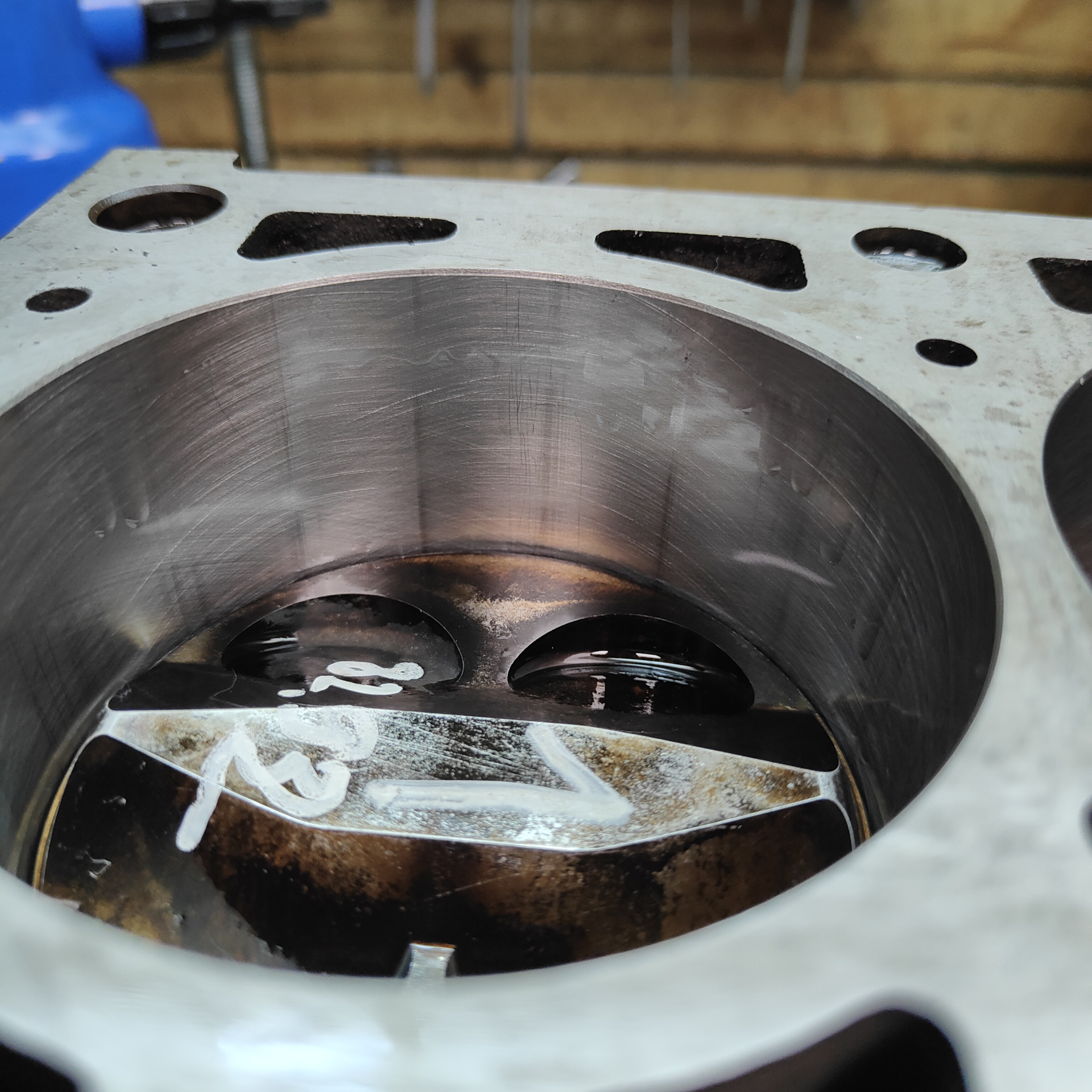

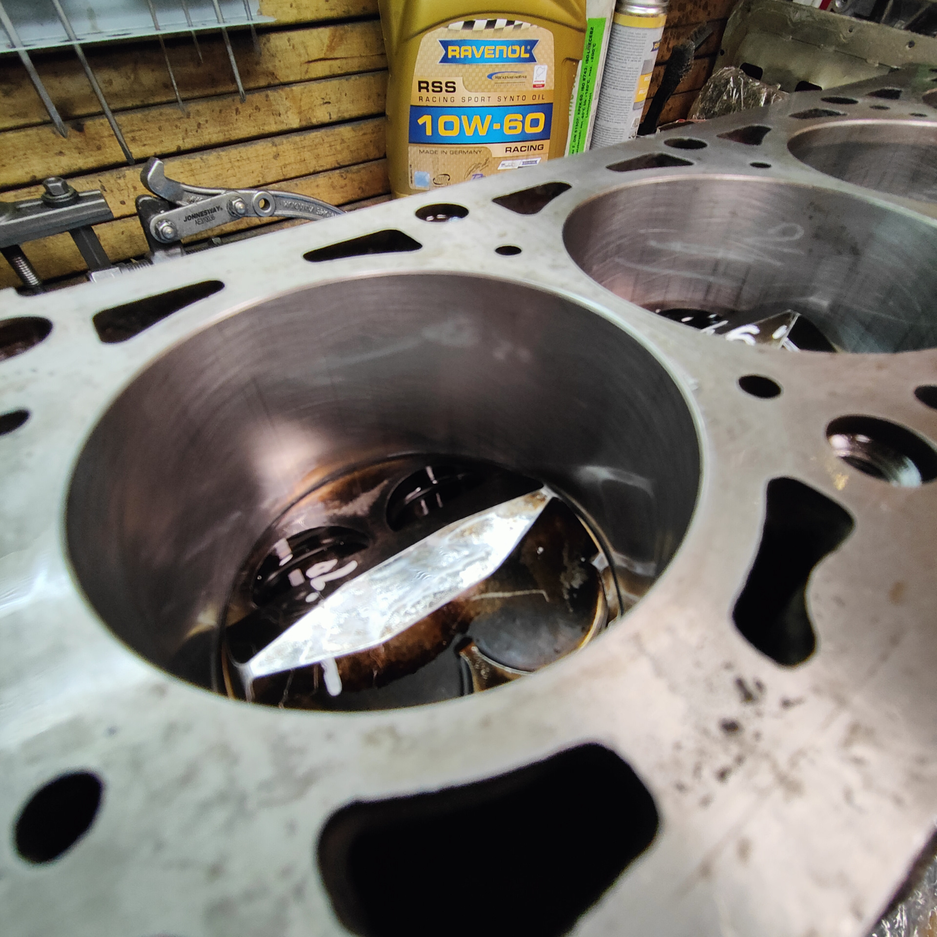

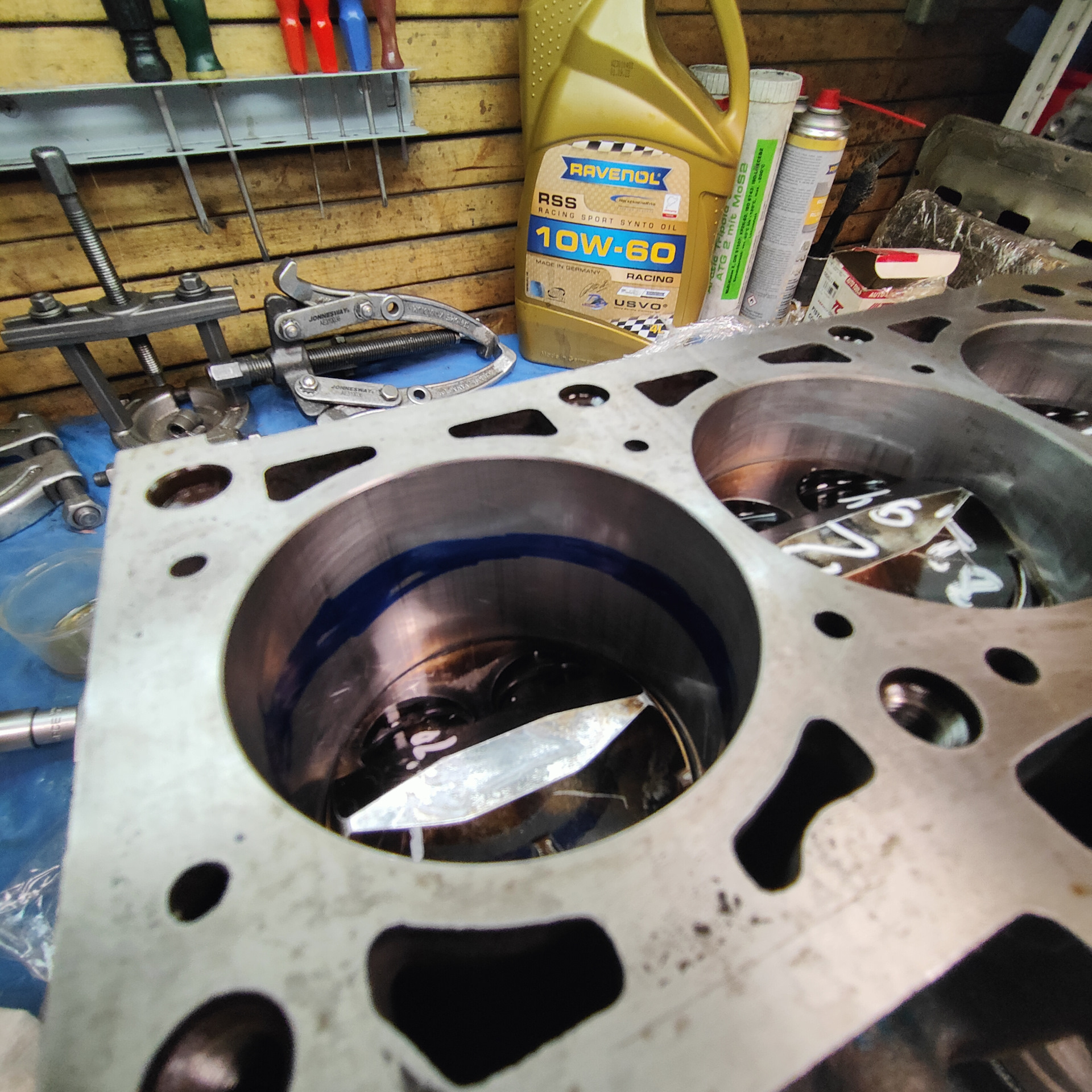

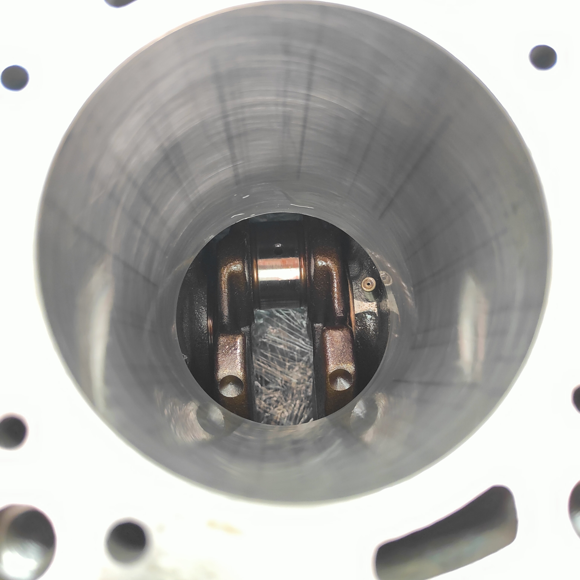

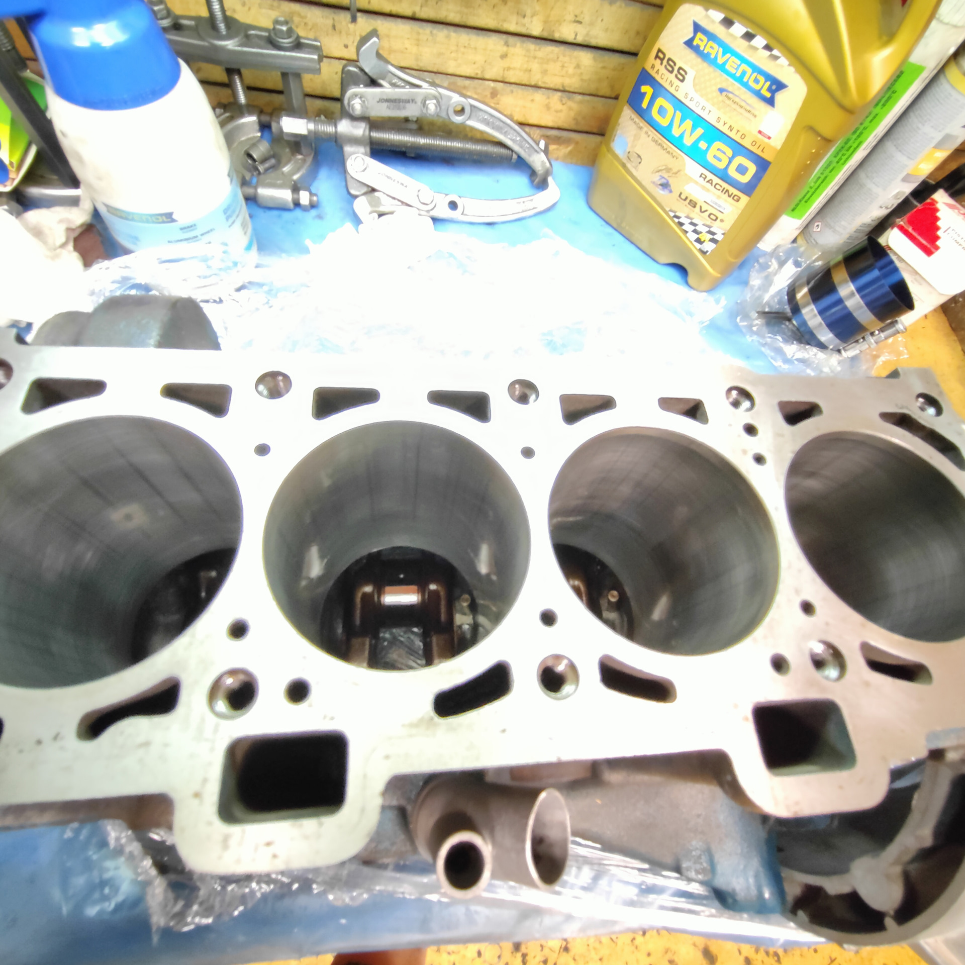

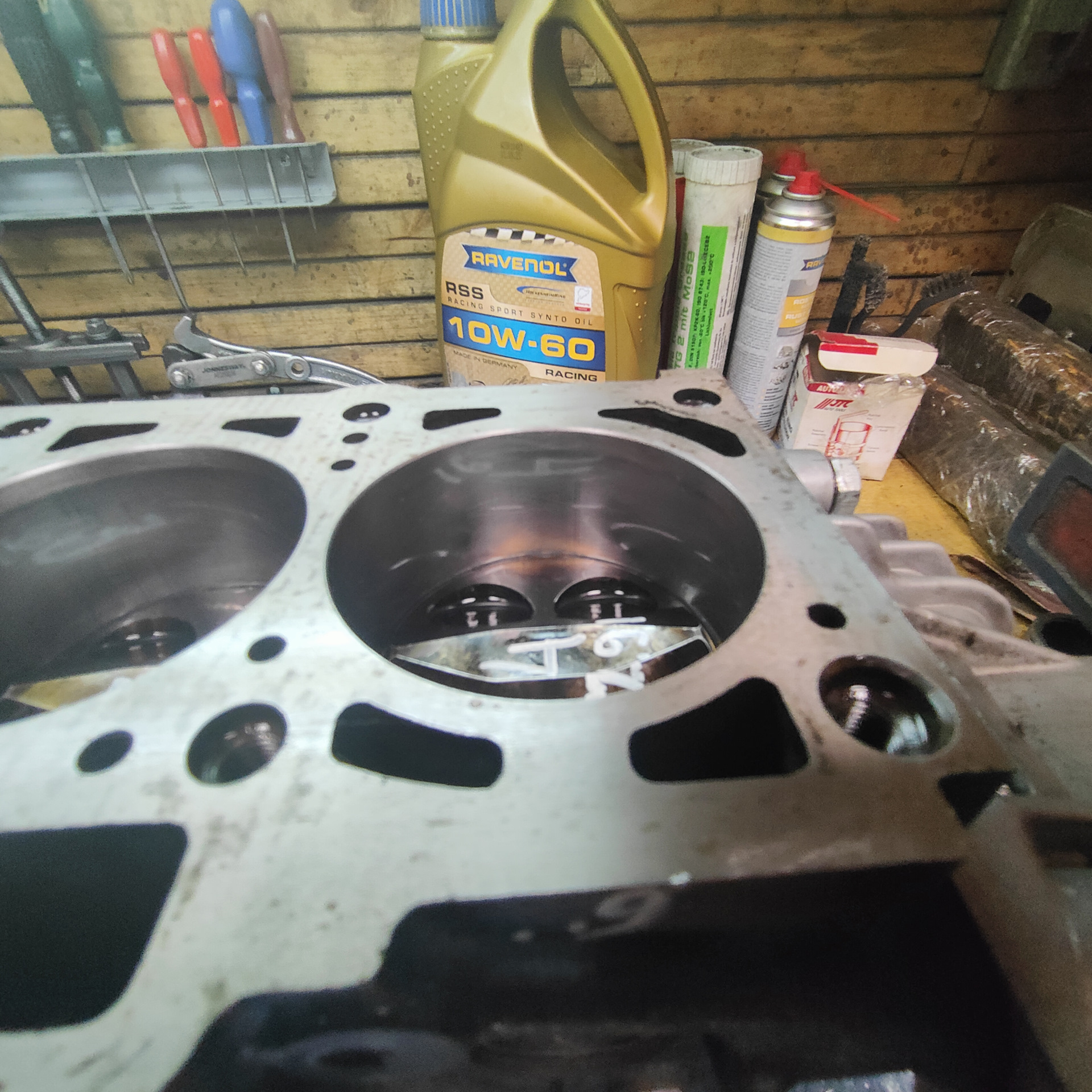

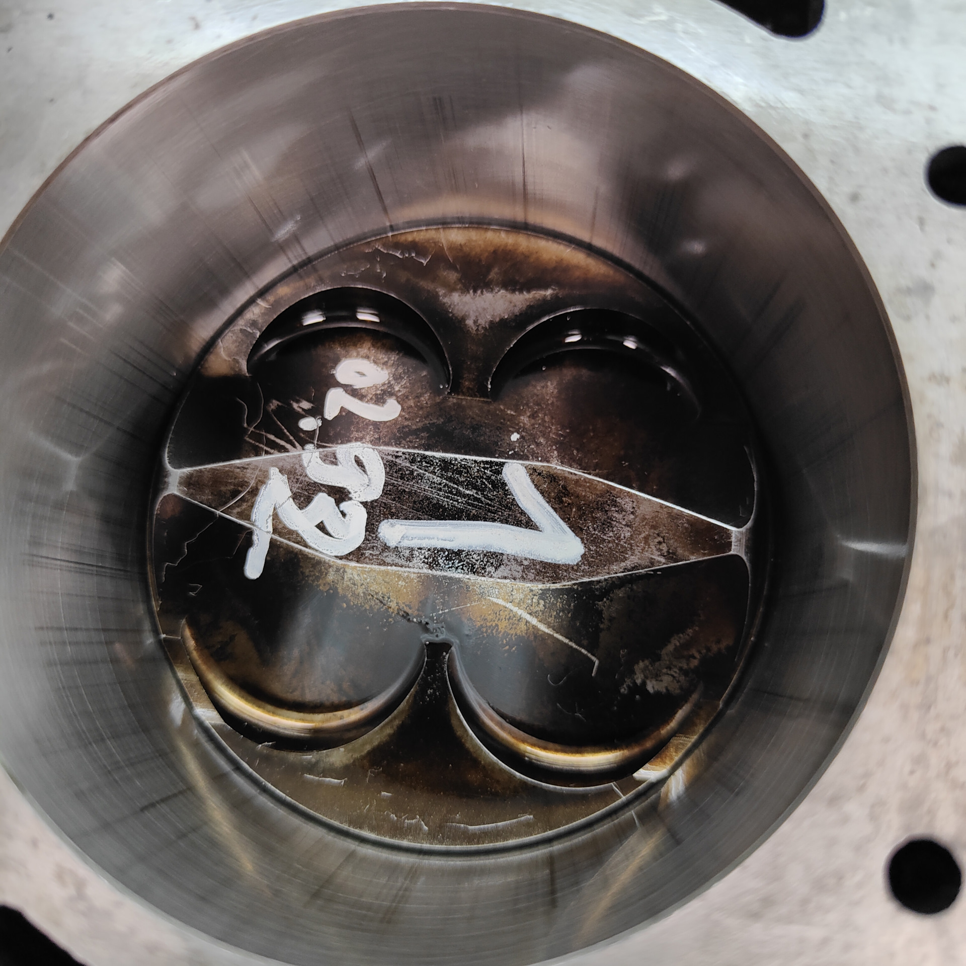

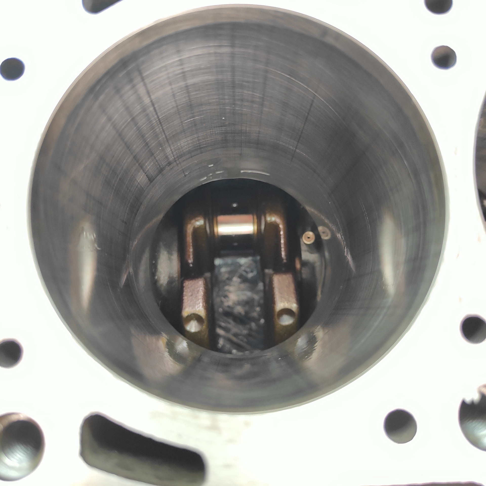

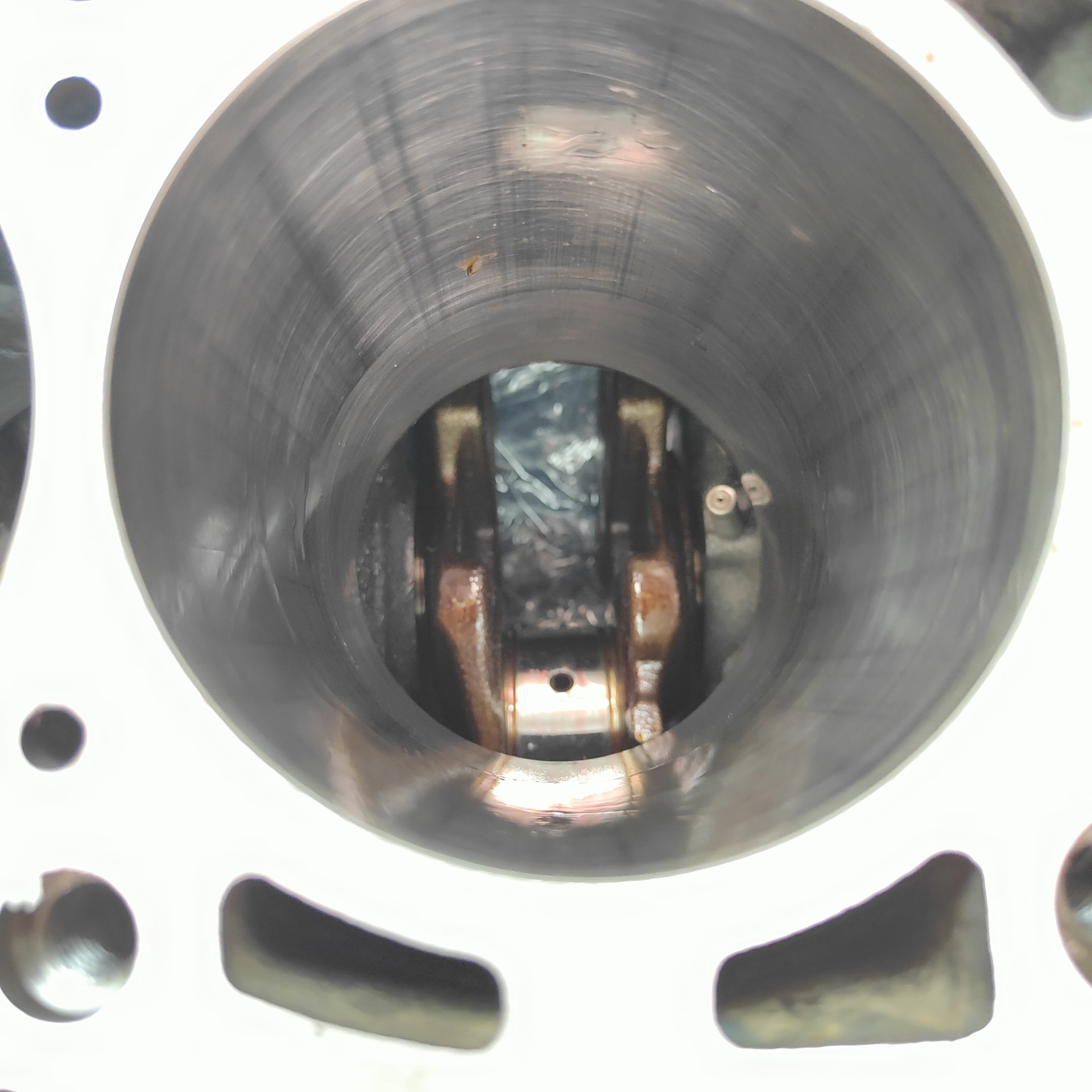

Я собираю низ и столкнулся с проблемой, после установки поршней с кольцами я обраружил потертости на хоне ВСЕХ цилиндров. при этом два цилиндра у меня отхонингованы заново, а два я не трогал и хон там уже притертый и от спредыдущих колец рисок не было. Я поставил уже ДВА разных новых комплекта колец — 1-й был с наборным маслосъемным, 2-й с цельным. Картина в обоих случаях похожая, отличается тем, что с вторым комплектом рисок стало больше, они расположены чаще, при этом, если с наборными кольцами риски идут через примерно одинаковое расстояние, то с цельным маслосьемным — несколько хаотично, где-то чаще, а гдето-реже по окружности одного и того-же цилиндра.
Для установки поршней с кольцами использую оправку-хомут, оправка уже не первая, — купил хорошую из толстого металла, потому что дешевая после 3-4 моторов согнулась и на внутренней стороне оправки пояаились вмятины от ее механизма натяжения — кто знает поймет о чем я.

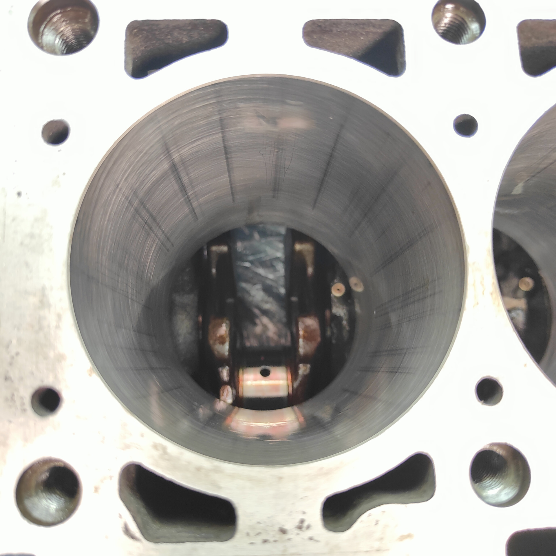

Новая оправка в деле была раз 5, поверхность ровная без прогибов и чего-то подобного. царапины идут с самого верха цилиндра.
Ставлю второй комплект колец, с но на втром комплекте колец я обнаружил, что риски в процессе работы образуются до высоты маслосьемного кольца — на фото ниже видно это.
я сделал выводы, что скорее всего дело не в кольцах, и не в цилиндрах, пробовал вставлять поршни без колец и с усилием тер юбками о цилиндр — рисок нет, риски не от грязи потому что тогда царапины появились-бы хаотично а не примерно одинаковом расстоянии…Оправка ровня не вижу причин ее менять…зазор в поршневых кольцах 0.3-0.35, кольца в обоих случаях полностью утаприваются в канавку… НО РИСКИ же до маслосьемного кольца, в втором случае я это выяснил, втрой раз царапало только маслосъемное… сейчас присмотрелся к фото с первыми наборными кольцами и то-же видно что терло маслосъемное…
вобщем у нас было три комплекта колец. 5 поршней один блок, одна оправка и трое суток времени ))) кто отгадает загадку от меня какой-нибудь приз )))

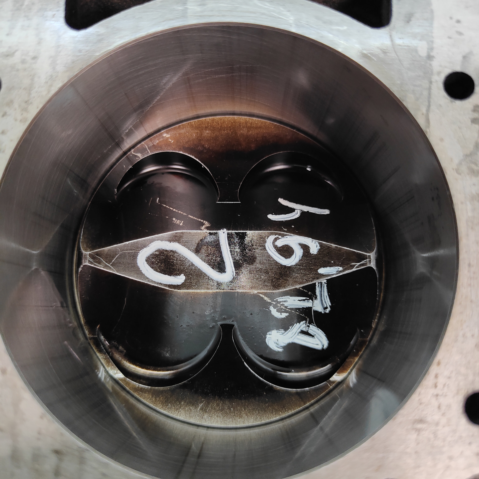

Собирал мотор на прима кольцах тоже такие же полоски
Немного порывшись в ютубе нашел как кто-то говорил что это следы хрома
Собрал второй двигатель тоже такие же полоски
На третий движок взял кольца Амп таких черных полосок нет но за то есть уже царапины чуть глубже чем хон на вид

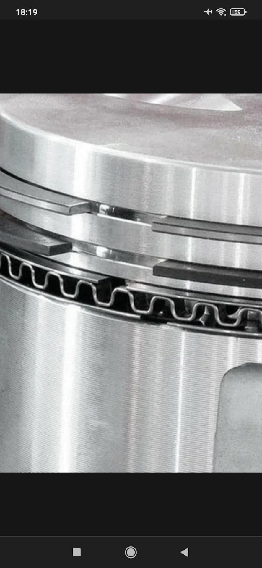

Если боевой мотор собираешь то маслосъемные кольца наборные лучше ставить, они лучше снимают масло и обкатывать почти не нужно
Но минус они быстрее изнашиваются чем обычные цельные
А так как по мне лучше кольца мягкие ставить, потому что чем цилиндр задрать лучше кольца если закончатся

Причина таких царапин это пережатие поршневых колец отправкой, при сильной затяжки на кольце появляются сколы их видно через лупу
Нет, при установке без оправки торлько маслосъемного кольца полосы образуются так-же.
Было два случая
1) кольца от стк, маслосъёмное коробка, нарисовала такие же риски, с первых минут запуска двигателя дымела, расходывала масло!
Разобрал, подкинул кольца герцог, маслосъёмное наборное, запуск и эксплуатация без расхода масла!
2) собирал v6 2.8 fsi audi, такая же картина, кольца СТИ, поменял на Кольбеншит, так же осталось, запуск, мотор не дымит и не расходует масло!
У меня были наборные СТИ, коробка Прима, в итоге поставил старые маслосъёмные — китайский Мале какой-то не супер качественный по виду, второе компрессионное Прима, первое СТИ. Полосок нет.
Последнее время собираю на кольцах Herzog, наборное третье, отличные кольца!

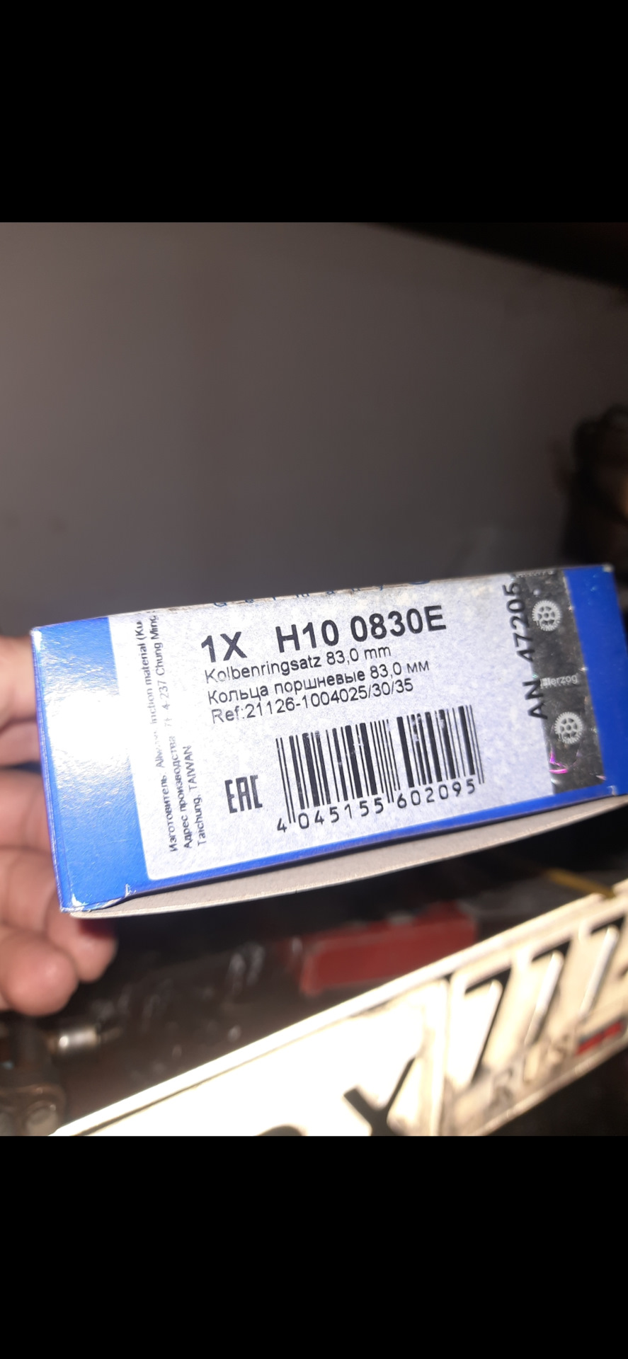

Вчера ГЕРЦОГ не стал из озона забирать, мне по сути нужны для VW мотора 1.2/1.5./2.0 83мм — 03031N1, попробую такие герцог найти, VW кольца чуть шире первое компрессионное чем от 21126 Ваз мотора.

Попробую найти Herzog аналог 03031N1 male
82.5?
нет. 83.0
вы по ширине кольца не сравнивали с VW ? мои изщмерения дают отличие ширины 1го кольца, Приоровское на 0.8 уже.
Не сравнивал
Попробуй укоротить расширитель маслосъемного кольца! Сталкивался с подобным на мототехнике, вот прям точь в точь.

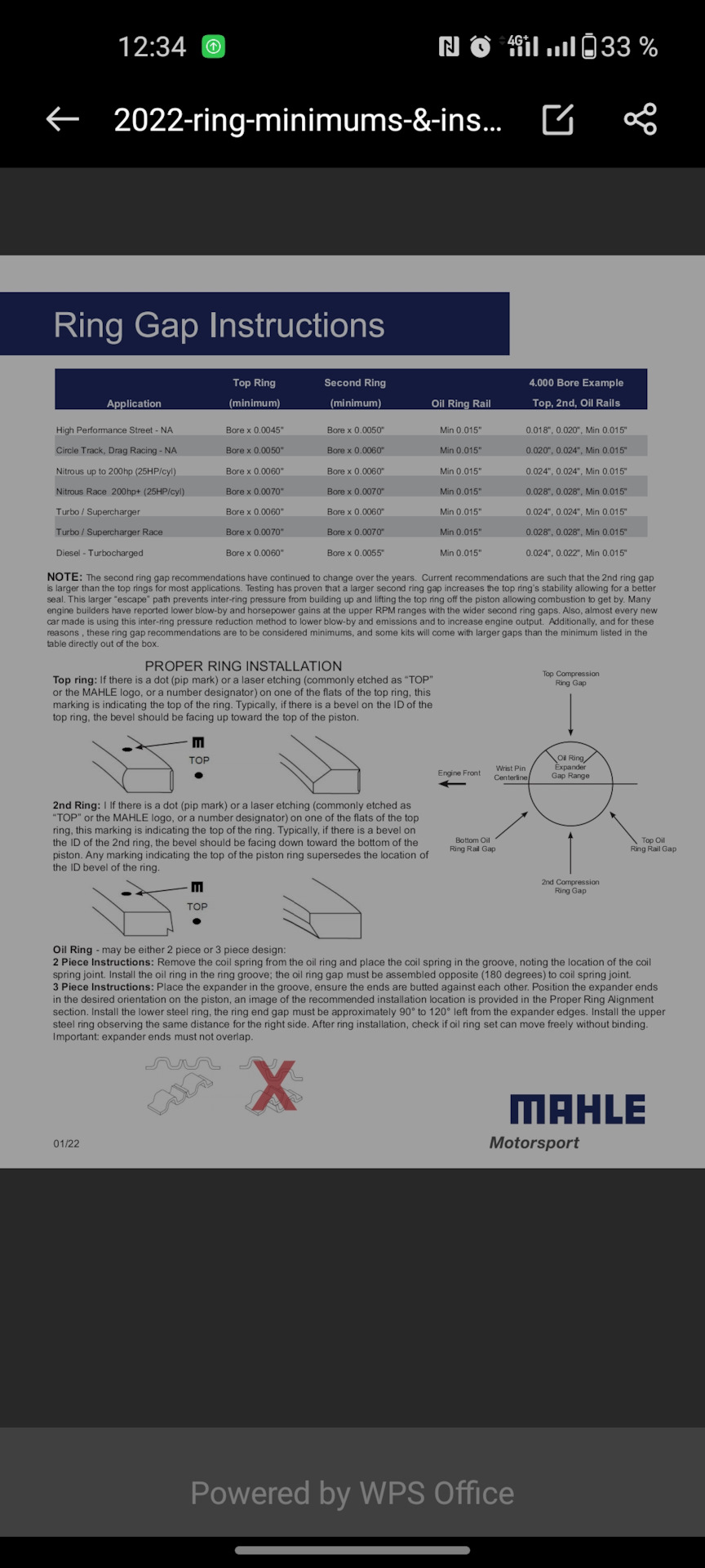

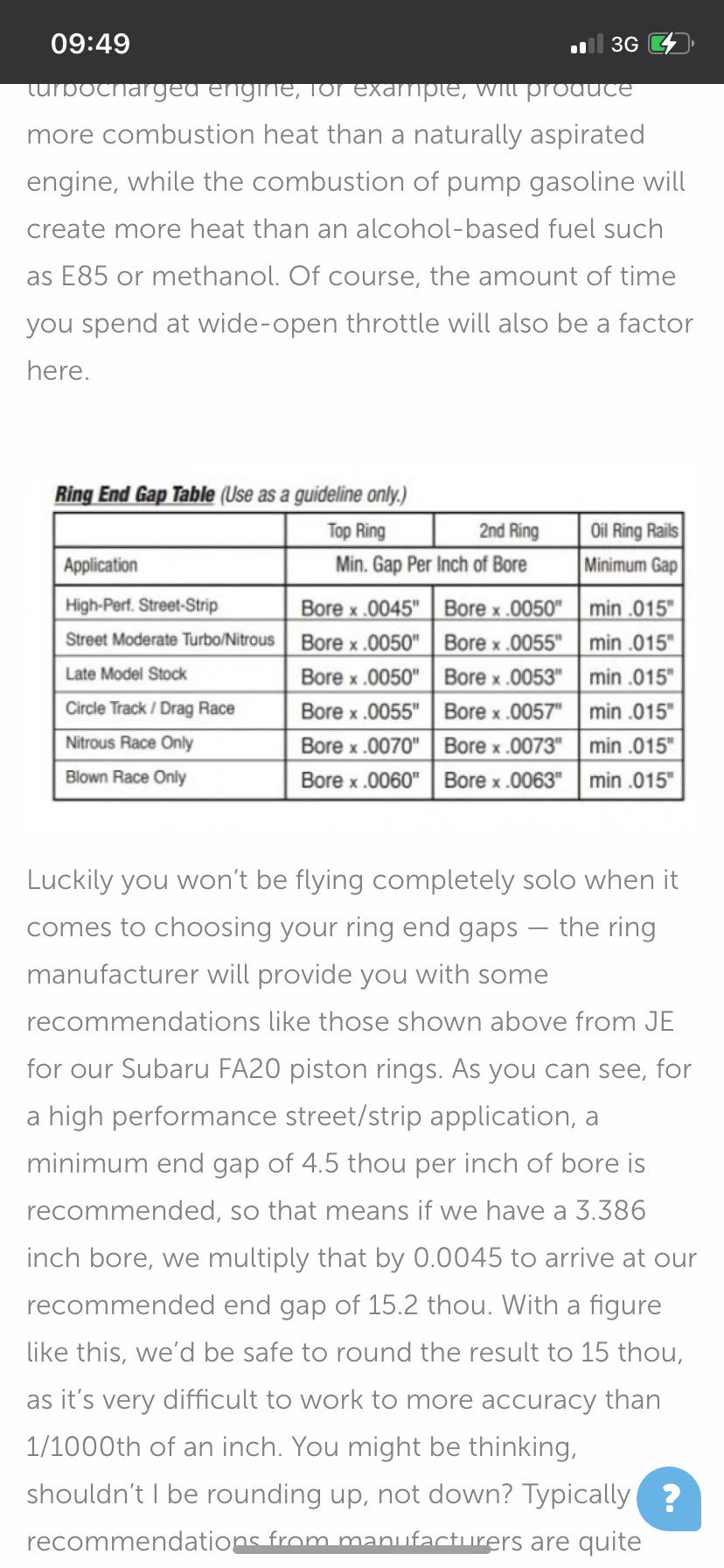

я думаю нужно уделить внимание зазорам в кольцах, во всех и в частности в наборных
0.3-0.35, я подумал что достаточно

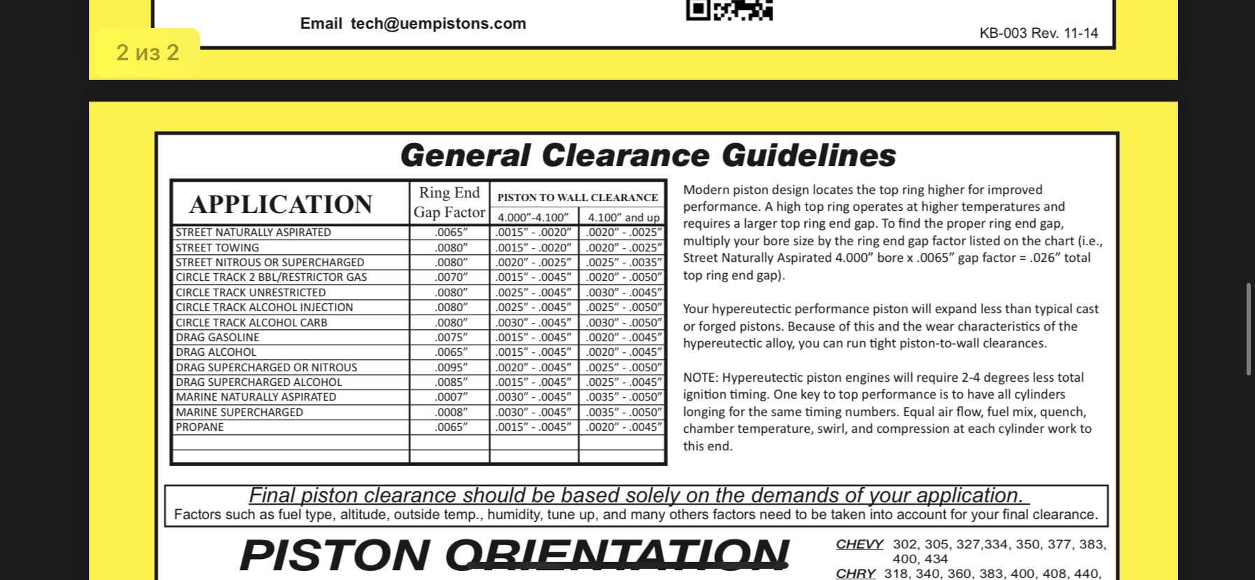

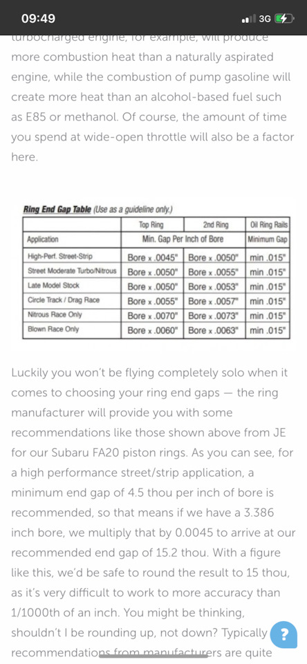

Короч стало интересно, погуглил в анголязычном интернете эту тему и вот что по первым же ссылкам нашел
Мне больше приглянулась табличка из источника без желотого оформления
Первые два столбца — это коэффициенты, на которые умножаем диаметр(bore), а третий где масляное кольцо, я так понял это минимальный размер в 0.015 дюймов, что 0.38мм, что правдоподобно
Что-то я считаю не пойму — 0.0055 дюйма это 0.1397мм * 83мм = 11.5951 мм зазаор должен быть… Если просто 0.0055 коэффициент тогда 83*0.0055 = 0.45 что похоже на правду
Да, в первых двух стлобцах — это просто коэф. Только в последнем, масляном столбце размер
Малешный мануал нашел с аналогичными данными. Интересно, что для второго кольца зазор нужен больше чем для первого.
Я тоже вкурить не мог че как
Ну насколько напереводил, понял что с двумя нулями после запятой — коэффициенты и их, есесно переводить не надо

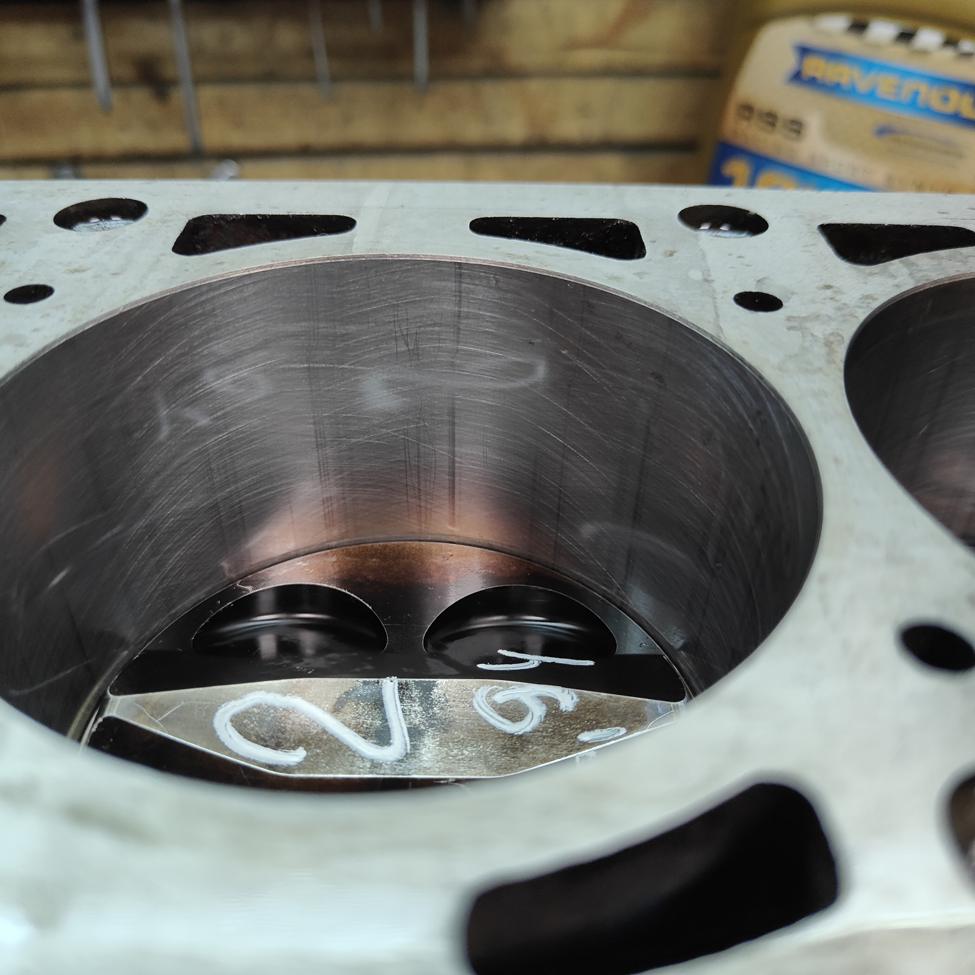

Миш, а точно цилиндры круглые? Может реально граненые? Может натереть фломастером/маркером цилиндр, поршень. И проверить что стираться будет? Может взять поршень другой. Даже без колец.
Ща гляну.
Я думаю ты понял про что я…
Поставил старое маслосъёмные — рисок нет.
Fly-RS
Поршень без колец ходит без затруднений и никаких следов нет
Хм… граненые кольца? Фигасе. А что за производитель колец?
Зазор на всех кольцах одинаковый ? Ширина колец правильная, кольцо нормально утапливается в поршень ? Выработка ( болтаются вверх низ ) в поршне отсутствует, место посадки колец ?
Вроде все ровно, пробег поршней часов 5. Кольца новые, зазаоры в канавках минимальные
Очевидно же что цилиндры кривые.

Вертикальные полосы не влияют на работу, это обычная картина приработки.

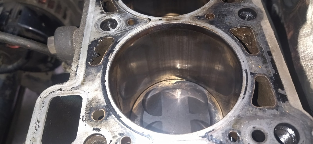

Да этот блок делал изначально и потом тамже, но спустя год уже мне два цилиндра поправили . Я спросил у них, говорят у хонинговальных головки два бруска с абразивом и два направляющих
Разница в год по двум цилиндрам исключает версию по обработке.

Выглядит как проблема с качеством колец, причем двух комплектов сразу.
Мало того что производитель разный так и конструкция колец, я когда вторые поставил стал думать что не в кольцах дело, купил ещё комплект…и ещё заказал, буду ставить

Проверить сами цилиндры на окружность и соответствие глубины канавки в поршне — глубине самих колец. И какой тепловой зазор по замкам колец? 0.3-0.35… Всегда делал 0.4-0.42.

История с затирами на стенках при вращении КВ руками сразу после установки поршней?
Не сразу, уже после запуска.
вероятно канавки в поршнях в форме трапеции — это замена поршней
ранее в это момторе стояли этиже поршни, вернее три из них и один я сейчас из другого поставил и рисок не было. а сейчас появились…
рисок не было, потому что кольца были старые. новые встали в перекос

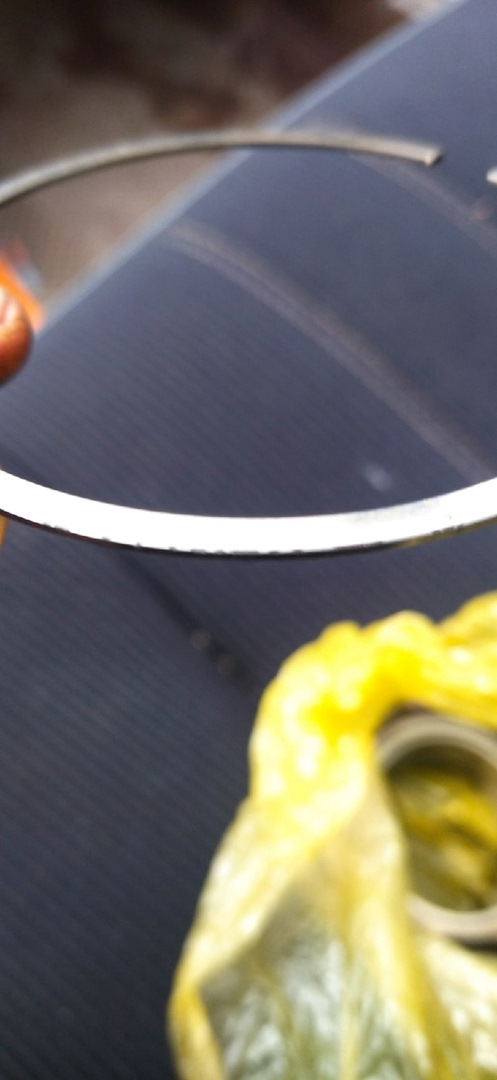

А кольца ставили правильно надписью в верх?
да, это абсолютно точно верно ориентирваны кольца, наборные маслосьемные не имею маркировки "верх". Но расширитель был точно верно установлен встык. я проверял перед установкой в всех цилиндрах
Разборные же фаски имеют с обеих сторон…как это возможно:\ А вытеснитель в маслосъёмных хоть немного утоплен…эт не он чертит?
Ну и штангелем конечно паз посмотреть.

Спасибо, , присмотрюсь еще раз, но кольца проваливаются в канавку полностью. как они там в сжатом сотоянии я не вижу… их расширитель распирает…
