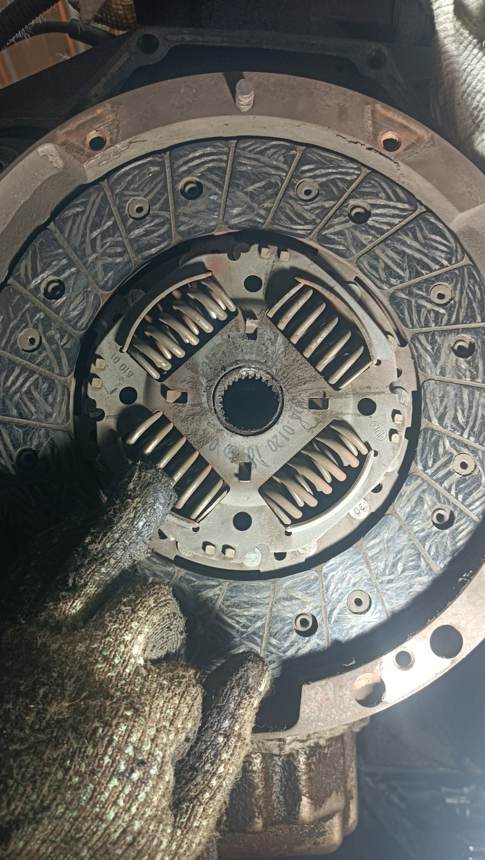

Снял корзину сцепления проверил все там все отлично.
