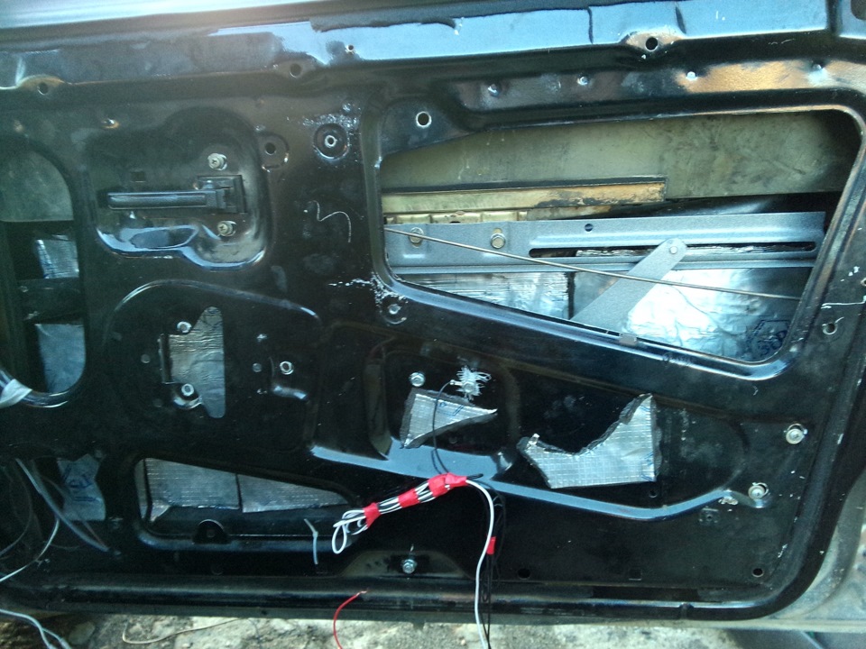

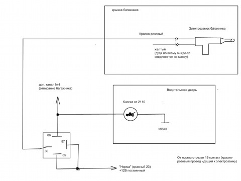

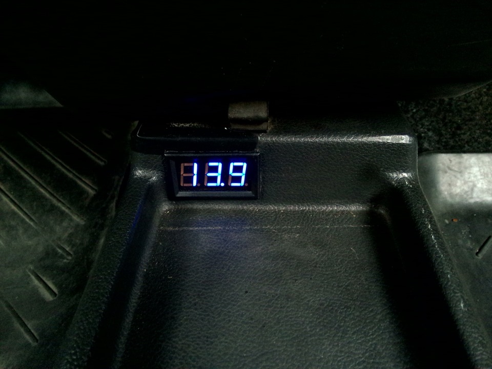

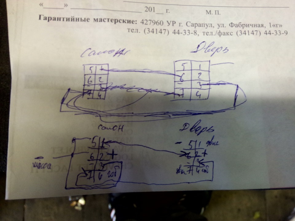

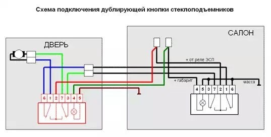

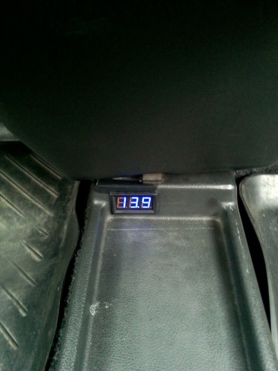

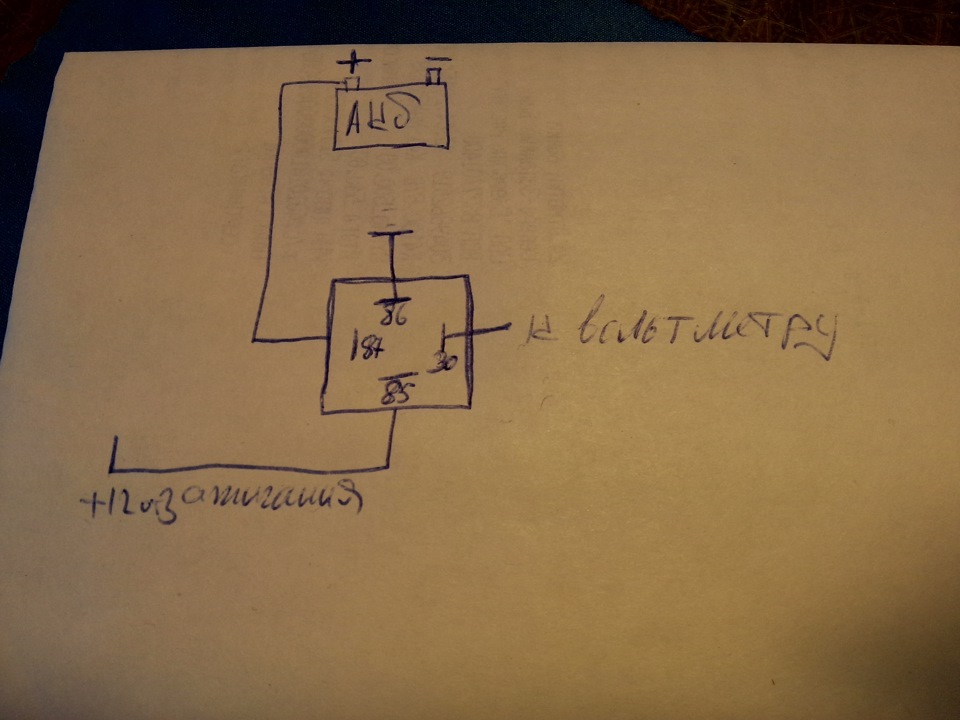

Всем привет, наконец то решился и купил эсп, долго выбирал выбор пал на Гранат. Заказал на steklopodem.ru оплатил в один день всё, доставили за неделю, правда посылку получил с 3 раза т.к первый раз пришел (до обеда) сказали посылки нет, начал отъезжать от почты и вижу машину Почты России разгружают, думаю "пришла". У почты обеда с 13-14, в 13 с копейками приходит смс посылка ожидает адресата, после 14 поехал на почту, опять сказали что ее нет. Приехав домой заглянул в почтовый ящик увидел уведомление о посылке, бегом получать и воооттт это чудо, вечером установил. Продублировал кнопку на водительскую дверь(схема). И еще подключил вольтметр через реле
