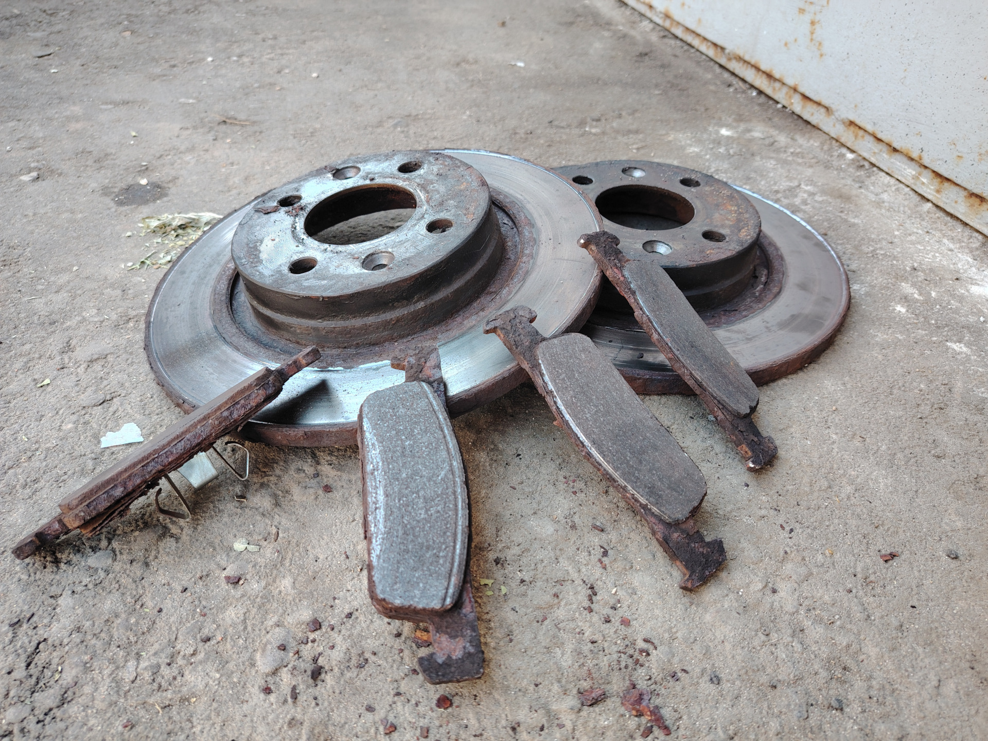

Доброго дня суток. Подошла замена тормозных колодок, а так же диски полетели в мусор вслед за ними. Сразу как то удивился, потому как диски прошли только одну замену колодок, но когда открыл свои записи, и глянул, что уже на минуточку, автомобиль проехал 60 тыс+, сразу забрал свои слова обратно. На самом деле в моей практике такое впервые, когда колодки и диски прошли одинаково. Интересно так получилось, тормозные накладки как то много проехали, ведь пробег далеко не трассовый. В этот раз я выкатал битумную накладку почти в ноль, по наружней стороне :)
На смену дискам и колодкам Trw пришли новые, недорогие Stellox. У меня уже был опыт с ними. Конкретно на логане только с колодками, а на другом автомобиле и с дисками, и скажу что наверное за их цену там ничего плохого и сказать нечего, при условии, если не гонять.
Как выглядит боль из внутри.
Сломанный торх на т40. При замене сломал свои 2 торакса на т40, печально, жалко форсовский было из набора. Видно за данный пробег сильно прикипел, хотя я старался обстукивать диск перед тем как открутить.
Поменял, все хорошо проходим притирку. Смотрятся красиво пока новые😜.

ДОПОЛНЕНИЕ : ДАННЫЕ ДИСКИ РЕКОМЕНДУЮ НЕ БРАТЬ, ПЛОХОЕ КАЧЕСТВО ЛИТЬЯ. 2 ТЫС. КМ ЕСТЬ БИЕНИЕ.
