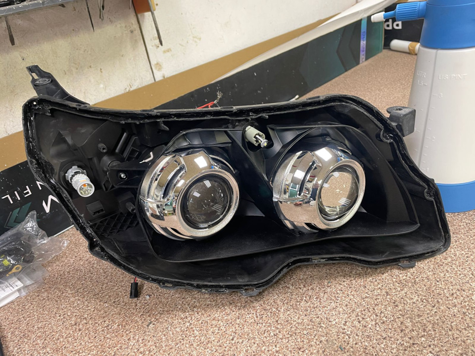

Вообщем что сделали :
Установили по две линзы в каждую фару
Маски на линзы
Обновили герметик соответсвенно
Полировка стекол изнутри и снаружи
Заклеили фары в полиуретановую пленку
Удалили хром и покрасили все в мат
Светодиодные лампочки в поворотники
Резисторы обманки поворотников
Регулировка на стенде
По ценнику все вышло 51 к
Итогом я доволен, светят очень хорошо )
Дальний вообще бомбически освещает )

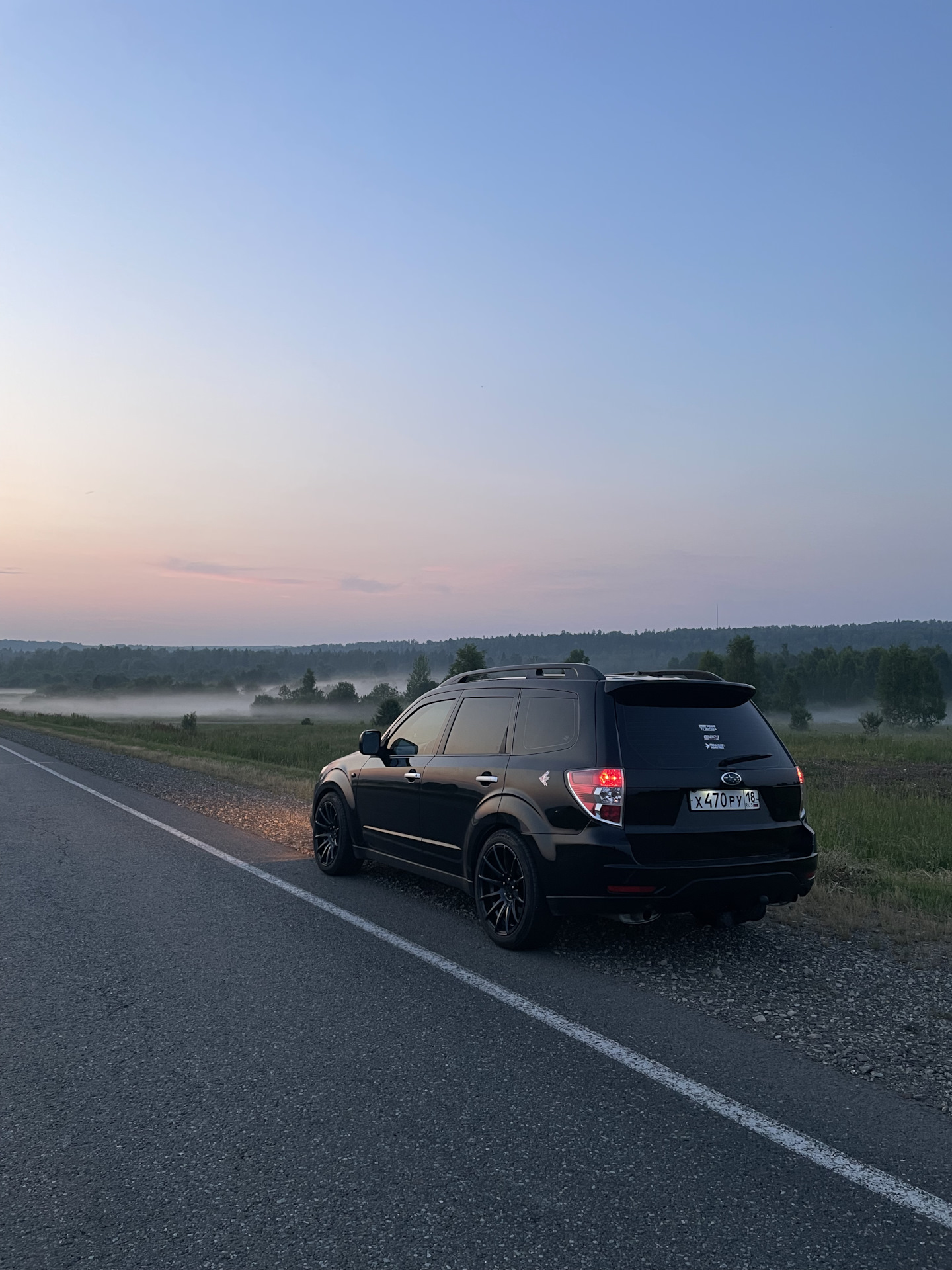

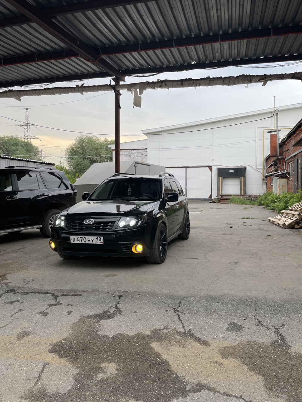

Ну и подкину чутка фото окончательного вида внешки 🫣
Плюсом приобрел черную решетку, чутка косячная, но в палатах отдать свою в антихром чтоб сделать все качественно )
