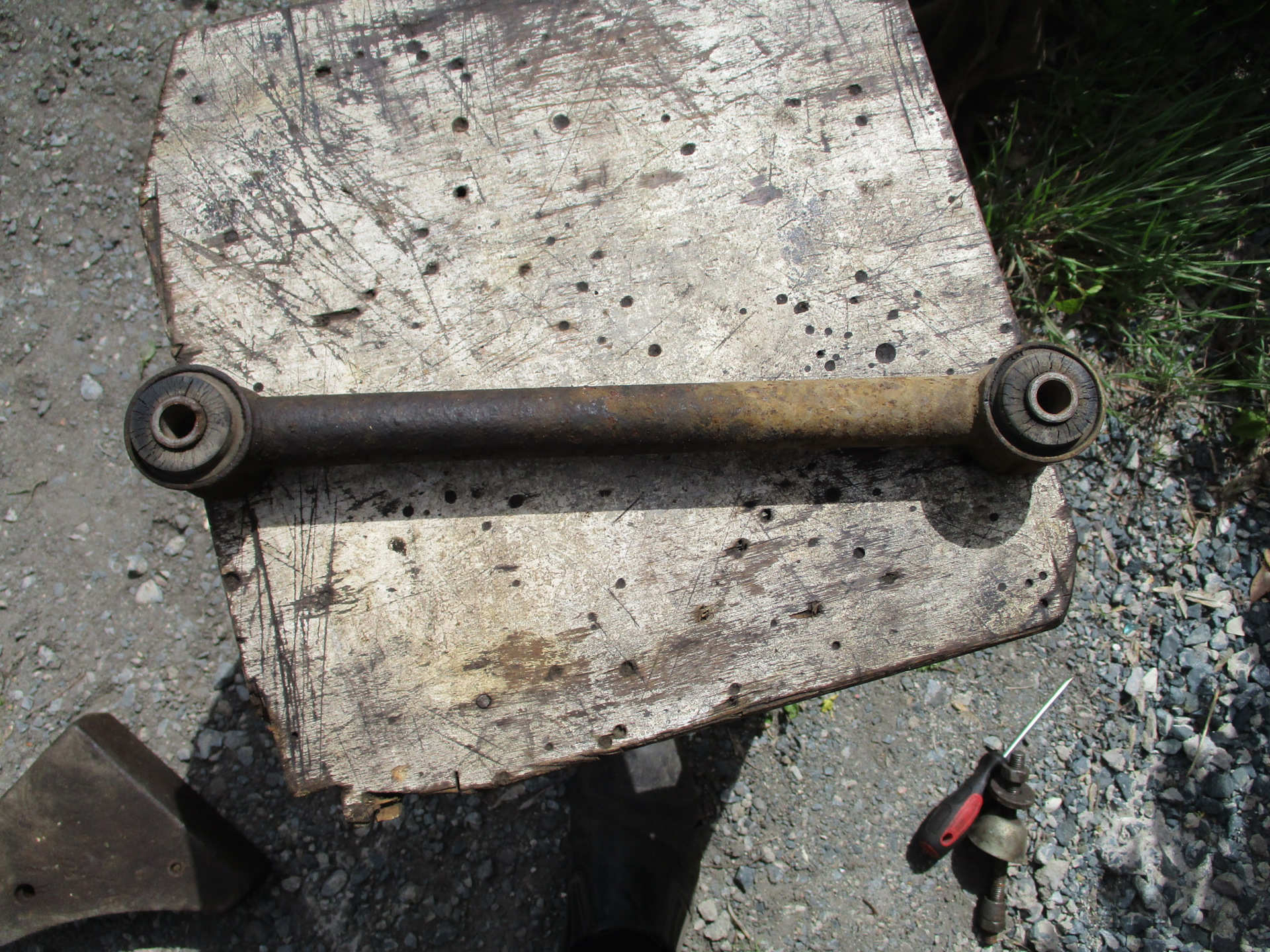

Появилось свободная минутка заменить втулки на коротких реактивных тягах(штангах) www.drive2.ru/l/651314405484540780/, которой удалось воспользоваться имея минимум инструмента и максимум свободного времени.

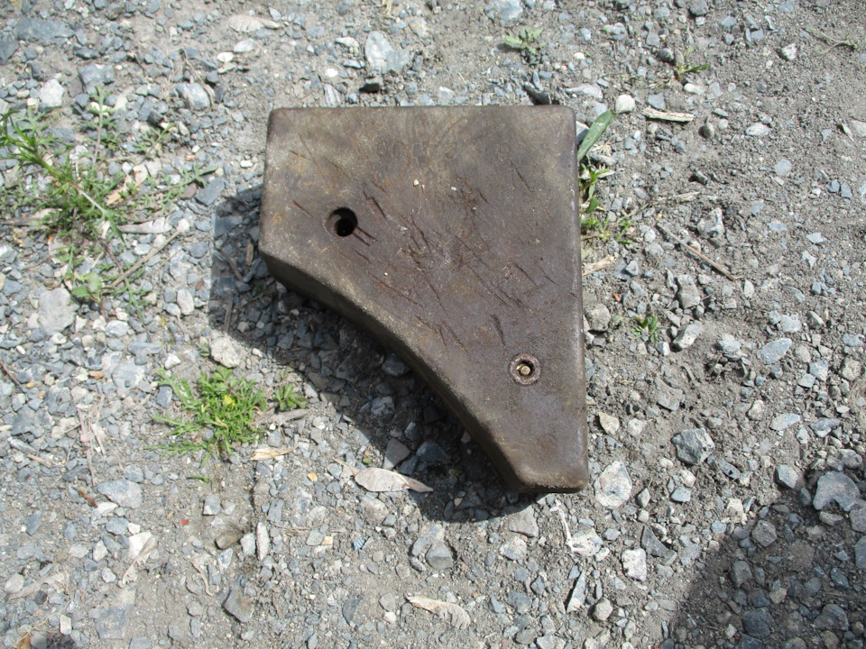

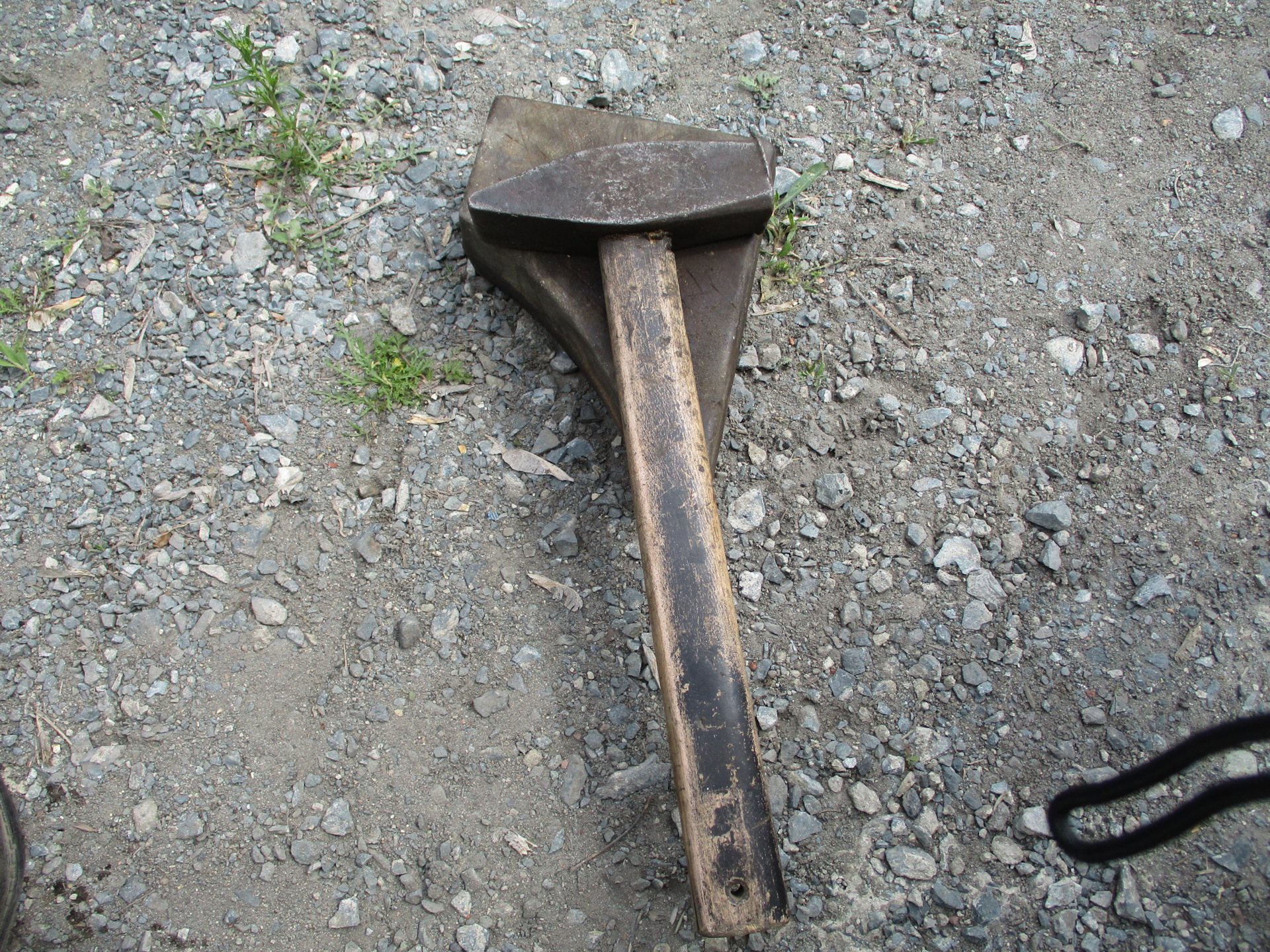

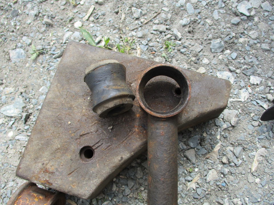

Для работы нужно твёрдое основание, желательно из металла, можно кувалдочку, можно просто большой плоский камень, у меня нашёлся какой-то

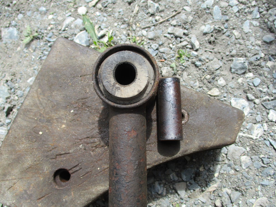

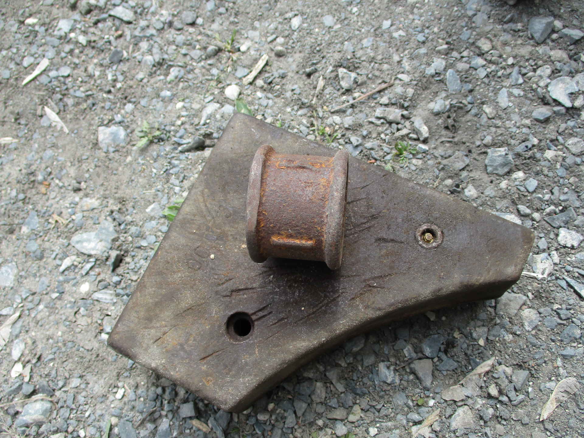

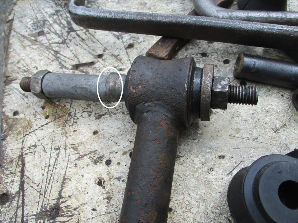

выколотка металлического пальца из резиновой втулки, можно просто

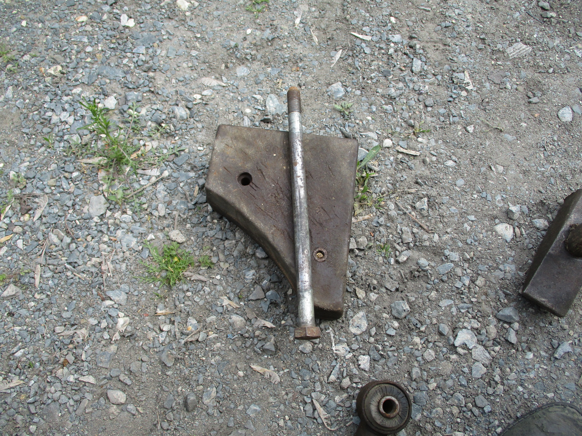

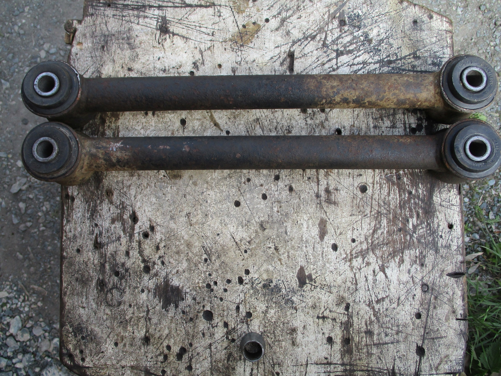

проставка по диаметру ушей тяги, у меня соединительная
Можно приступать.

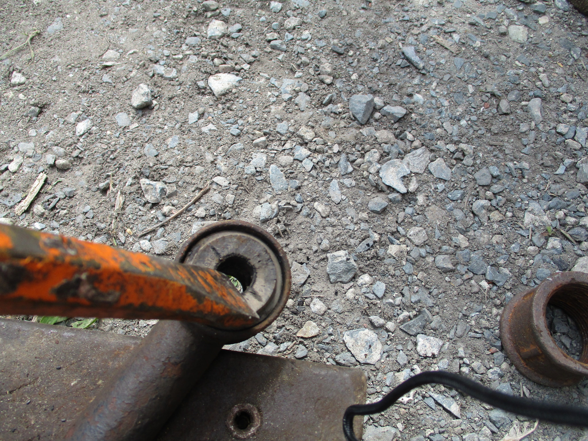

Выбивается

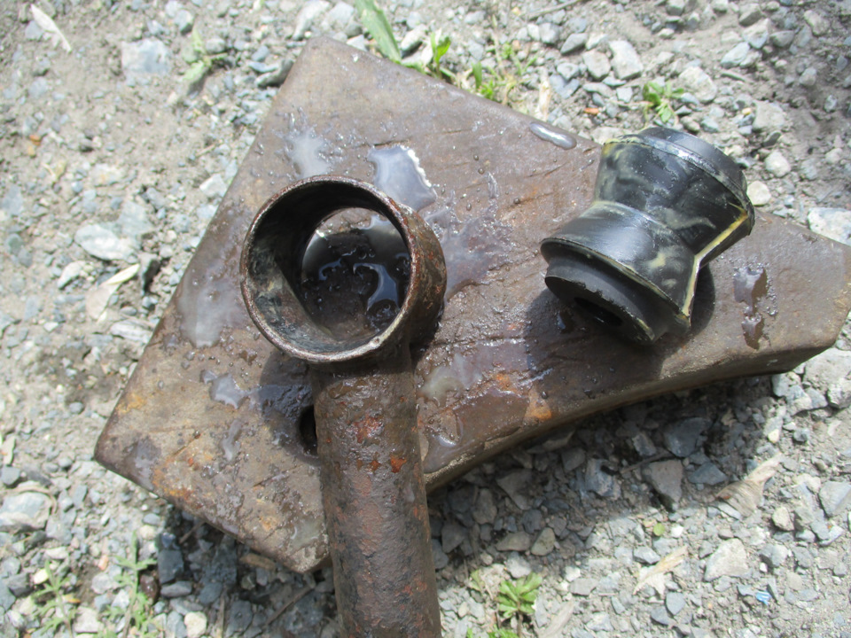

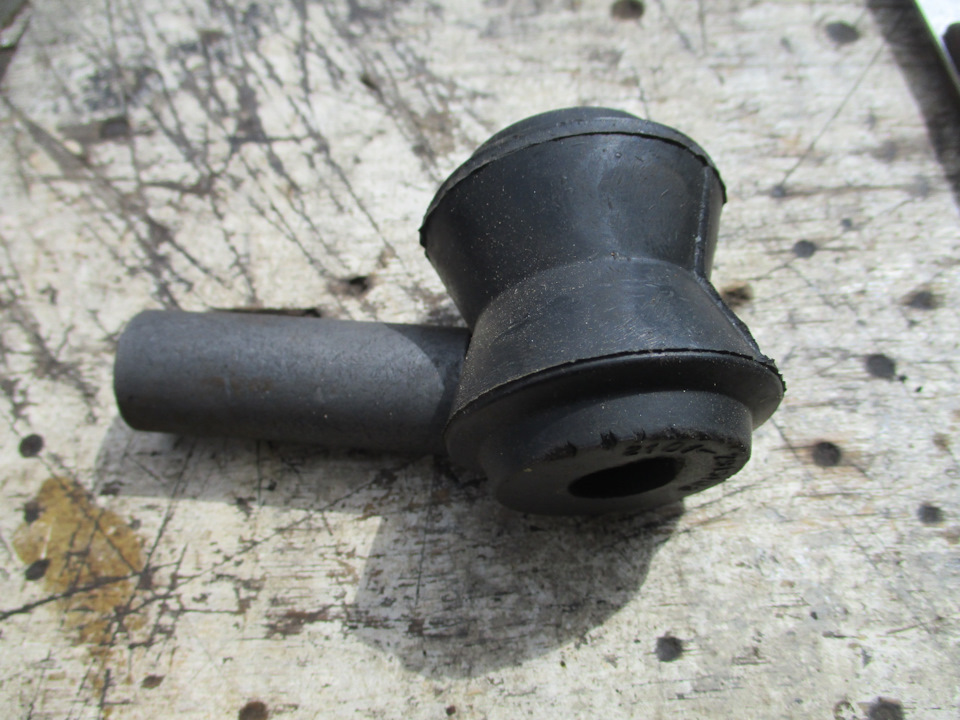

любым походящим инструментом выковыривается старая резиновая втулка, у меня

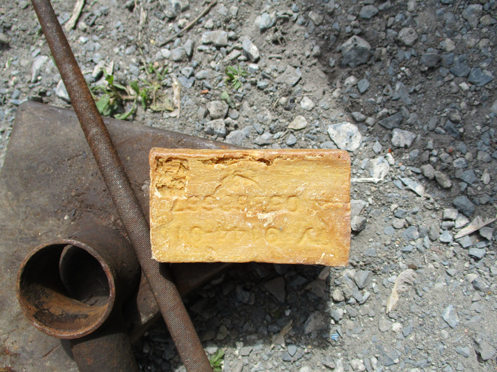

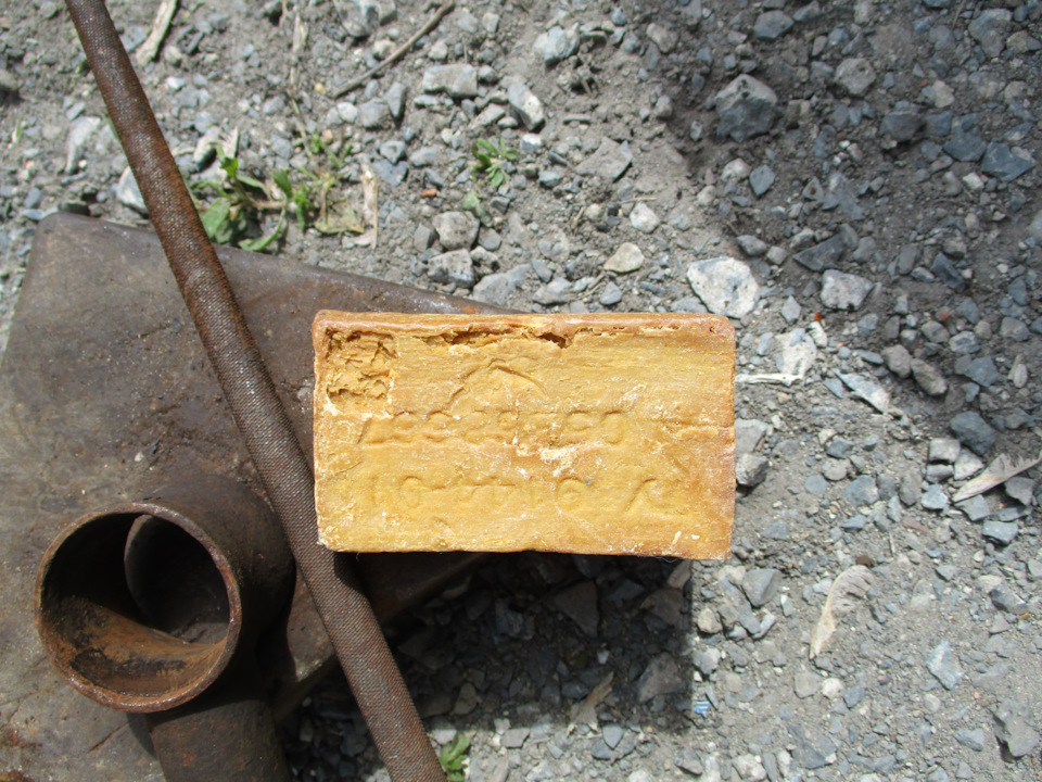

круглым напильником(наждачкой, песком, кирпичём и тд) удаляется остатки резины и начало ржавчины, рядом заранее припасённый кусок

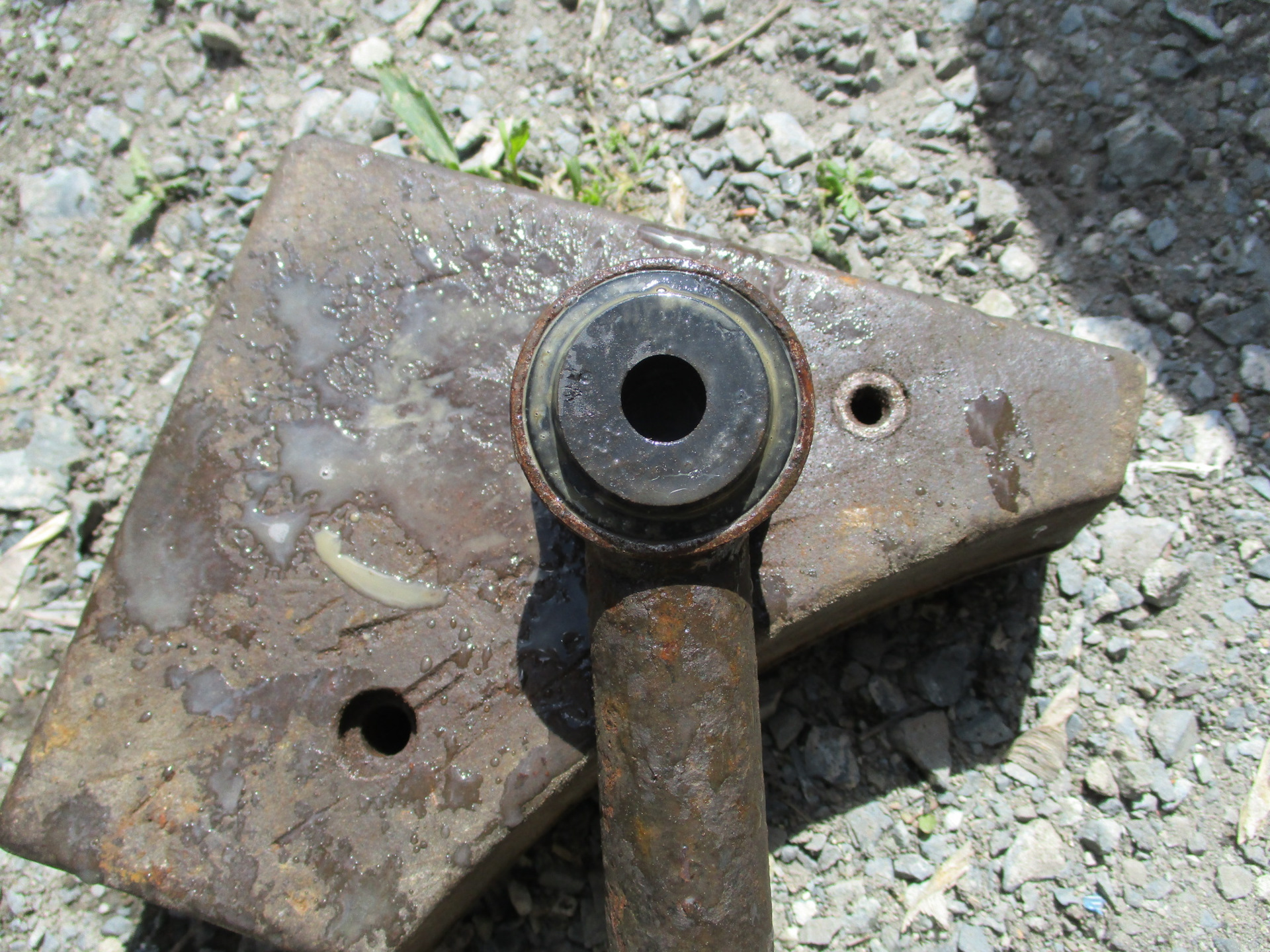

Никаких смазок и силиконов, только хозяйственное мыло — хозяйственное мыло после высыхания полностью теряет смазывающие свойства, накрайняк можно использовать обычную воду.

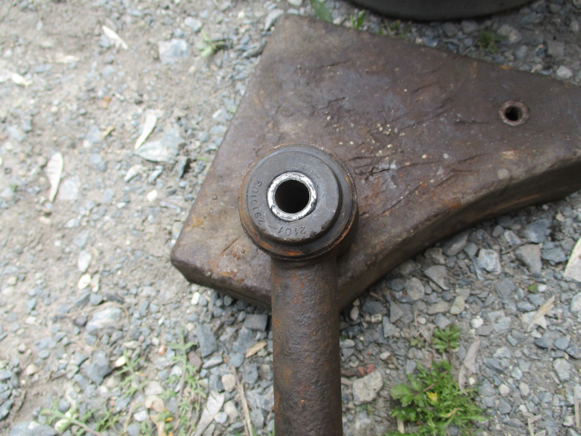

Устанавливается на ухо
и резким ударом тяжёлого молотка с удовольствием

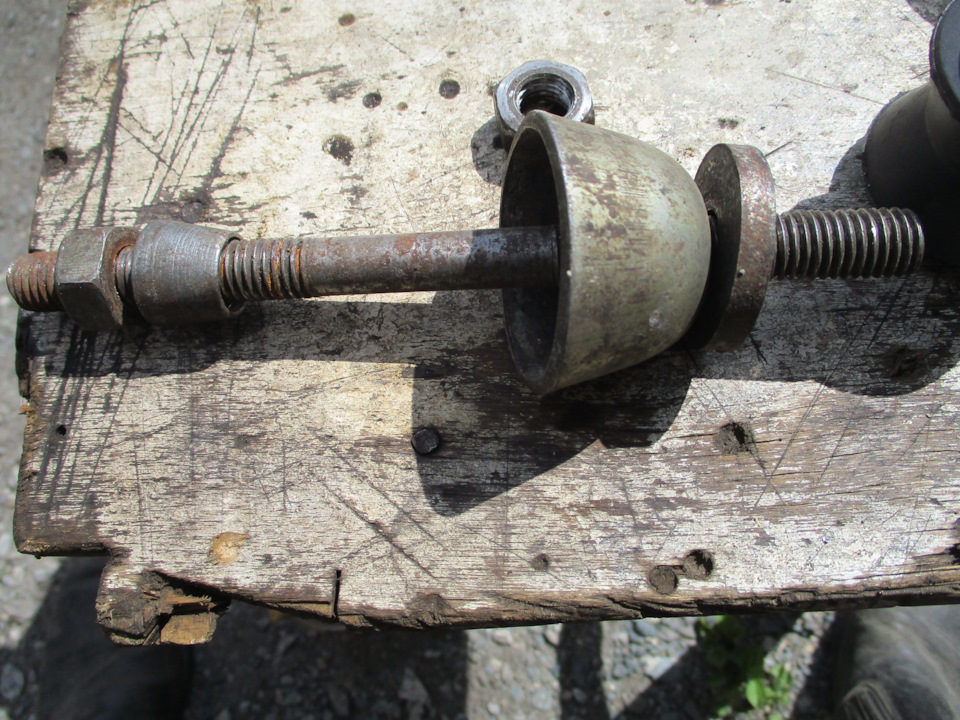

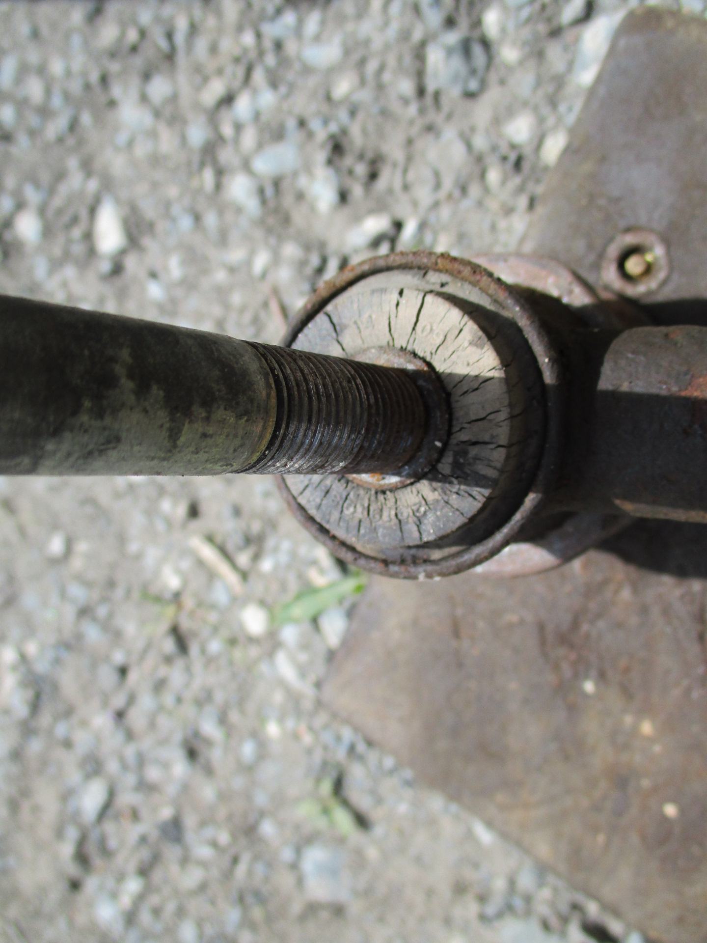

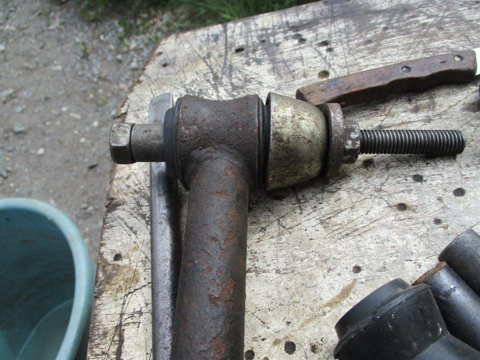

Далее необходимо запрессовать металлический палец в резиновую втулку, у меня приспособление из шпильки с гайками, конуса, шайбы и юбки
хотя можно использовать шарикоподшипник по размеру пальца или чуть-чуть побольше, забивается при помощи мыла подшипник в резиновую втулку, на него ставится палец и очень легко прессуется молотком. Ну, а раз есть приспособление, то использую то, что есть.
и никаких тисков с прессами.
Запчасти из старых запасов.
