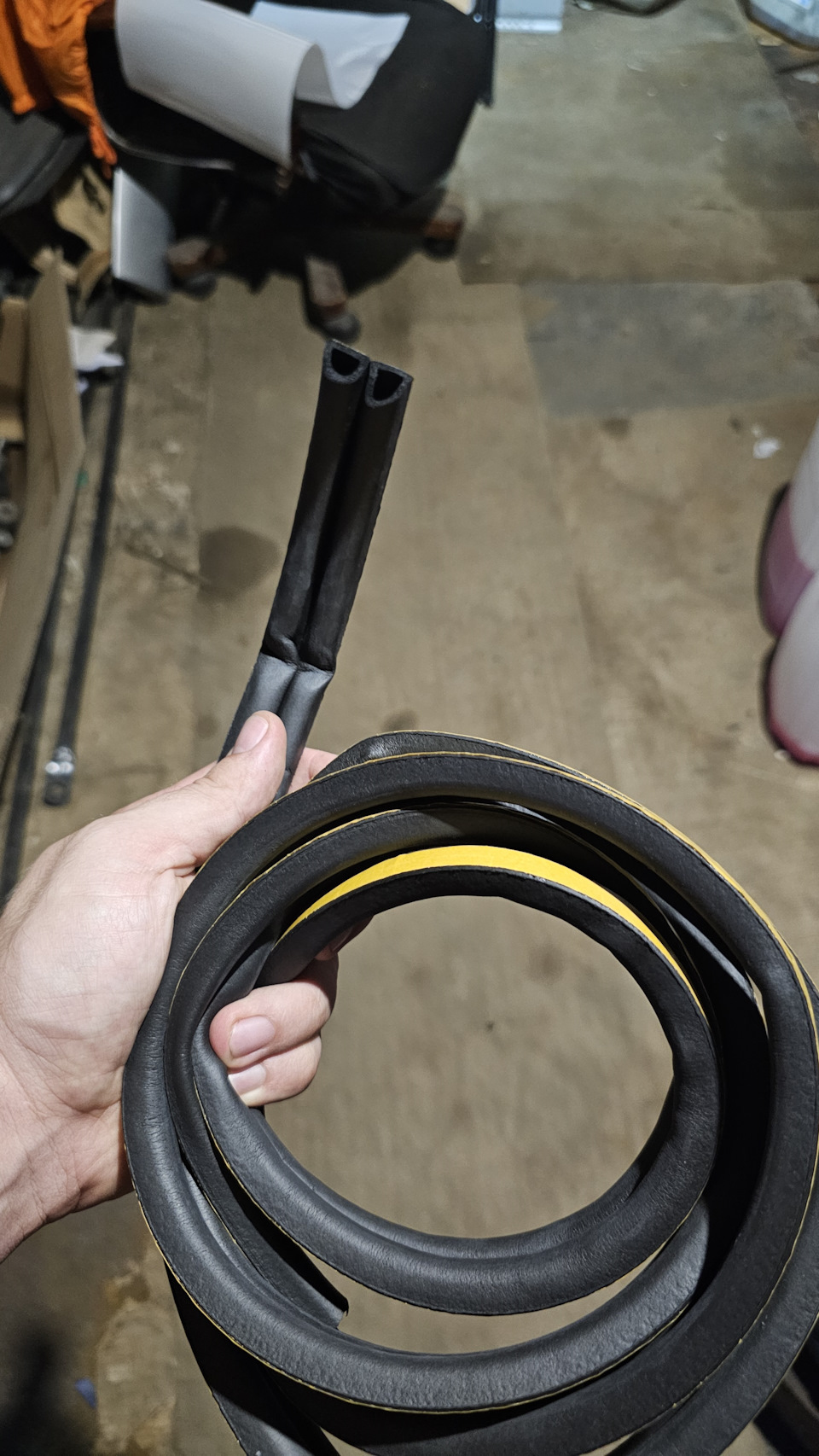

Теперь делема найти уплотнительные резинки, старые ушатанные.
Один очень добрый человек где то на сайтах подсказывал купить уплотнитель дверей входных домашних, попробую подобрать. Орига стоит 1.5тр за шт, по мне сильно круто, ищим другой вариант.
Далее по плану закатать в бронепленку поставить резинки и разобраться с туманками.
Времени ушло на данную процедуру примерно часов 10 не спеша и предельно аккуратно, стоимость стекол 5тр, стоимость герметика 1 тр. Работа выполнялась на улице.
Дополнение от 11.08.2024
Вместо оригинальных резинок подобрал уплотнитель дверей, 6 метров двойной за 500р
