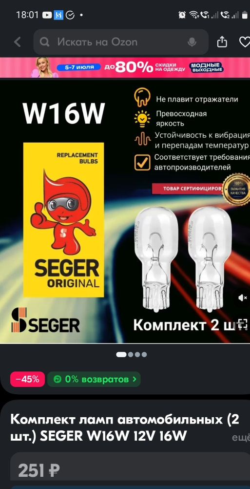

Машине (с покупки) 6,5 лет и 119 тыс. пробега. Писать особо нечего, да и не хочется в такую жару.

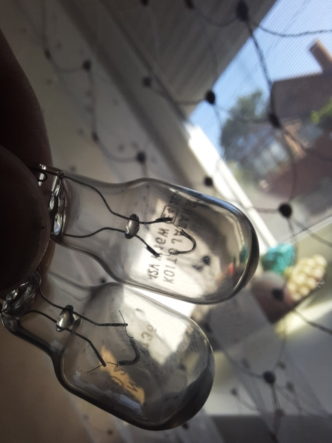

Но добрый люди обратили внимание, что не горит одна лампа заднего хода.
Это первая "перегоревшая" лампочка за все это время. Ниже по тексту объясню, почему взял в кавычки.
Заказал на Озоне вот такие.
Диоды принципиально не ставлю, света от них реального почти нет, особенно в дождь.

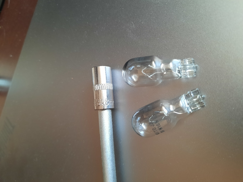

Расписывать процедуру замены смысла нет, полно видео.
Но на один нюанс хочу обратить внимание: очень аккуратно вынимайте гайки, т.к. они могу упасть внутрь корпуса двери, замучаетесь доставать. Поэтому лучше брать магнитный ключ на 8.
"Старые" лампы имели гордое название КИОТО Жапан.
Заменить решил сразу в обоих фонарях, чтобы не дожидаться перегорания второй лампы и чтобы опять не снимать обшивку двери.
А вот на просвет понять какая лампа перегорела не получилось. В обоих все целое.
Допускаю, что просто с контактом что-то случилось и обе лампочки рабочие.
Но т.к. уже заменил, смысла разбираться в этом не вижу.
