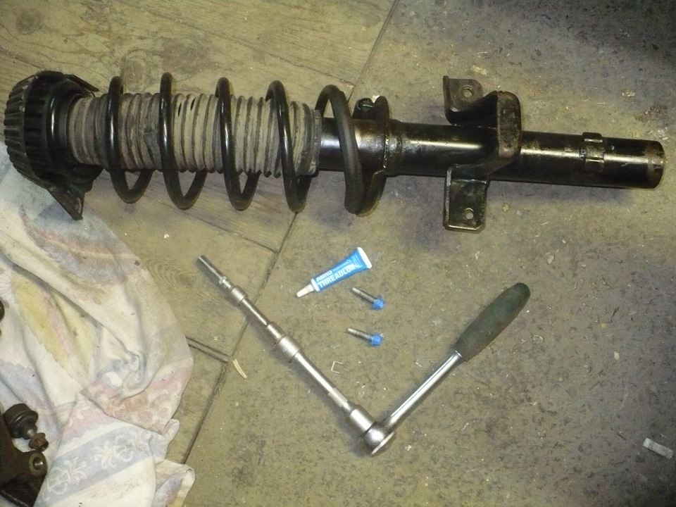

Потекла стойка. У нас есть фирма восстанавливающая стойки. Первый раз обращался с предыдущей машиной. Восстановление 1250руб. за штуку. В связи с отсутствием золотого запаса, пришлось выбрать этот вариант. Осталось снять стойки и отдать в ремонт. Снятие стойки. Начальное положение: я снизу, она сверху. На фото первое число — размер ключа.
— Снять колесо.
Отсоединить трос стояночного тормоза. 1_Нажать на рычаг суппорта. 2_Отсоединить трос
3_Вытащить фиксирующую скобу, отсоединить трос от суппорта.
4_Отсоединить датчик скорости от ступицы.
5_Отсоединить тормозной суппорт и опорную пластину от кулака колеса.
6_Снять тормозной диск.
7_Снять ступицу колеса.
Отсоединить передний и задний рычаг от кулака колеса.
Я все делал проще, супорт на проволоку к подрамнику, косточку от стойки, стабилизатор от рамы, с кулака тяги, болты сверху — вроде все. Стойку вынул вместе со ступицой, тормозным диском.

Как тормозной диск фиксируется на ступице?
Ни как. Там шайба одна а потом колесом.
Снял колесо, а диск тормозной болтается. Думал, что окрутилось что-то.
Повезло. Снял диск молоток, WD, молоток, WD еле снял.
У меня есть просто руководство с картинками я те же картинки сделал на фото.
Так много телодвижений…
тормозной шланг в хлам)))), не затягивай с заменой.
