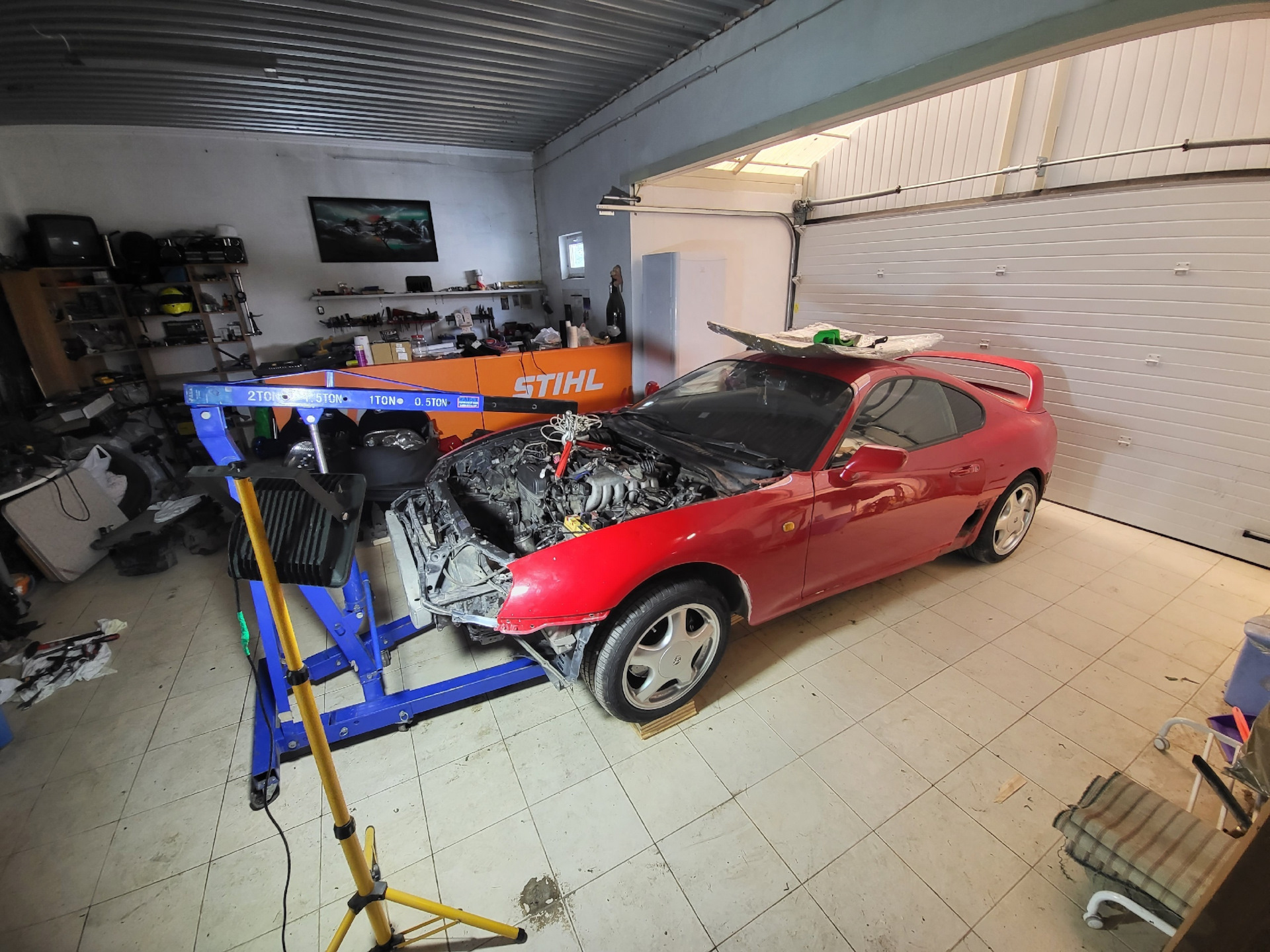

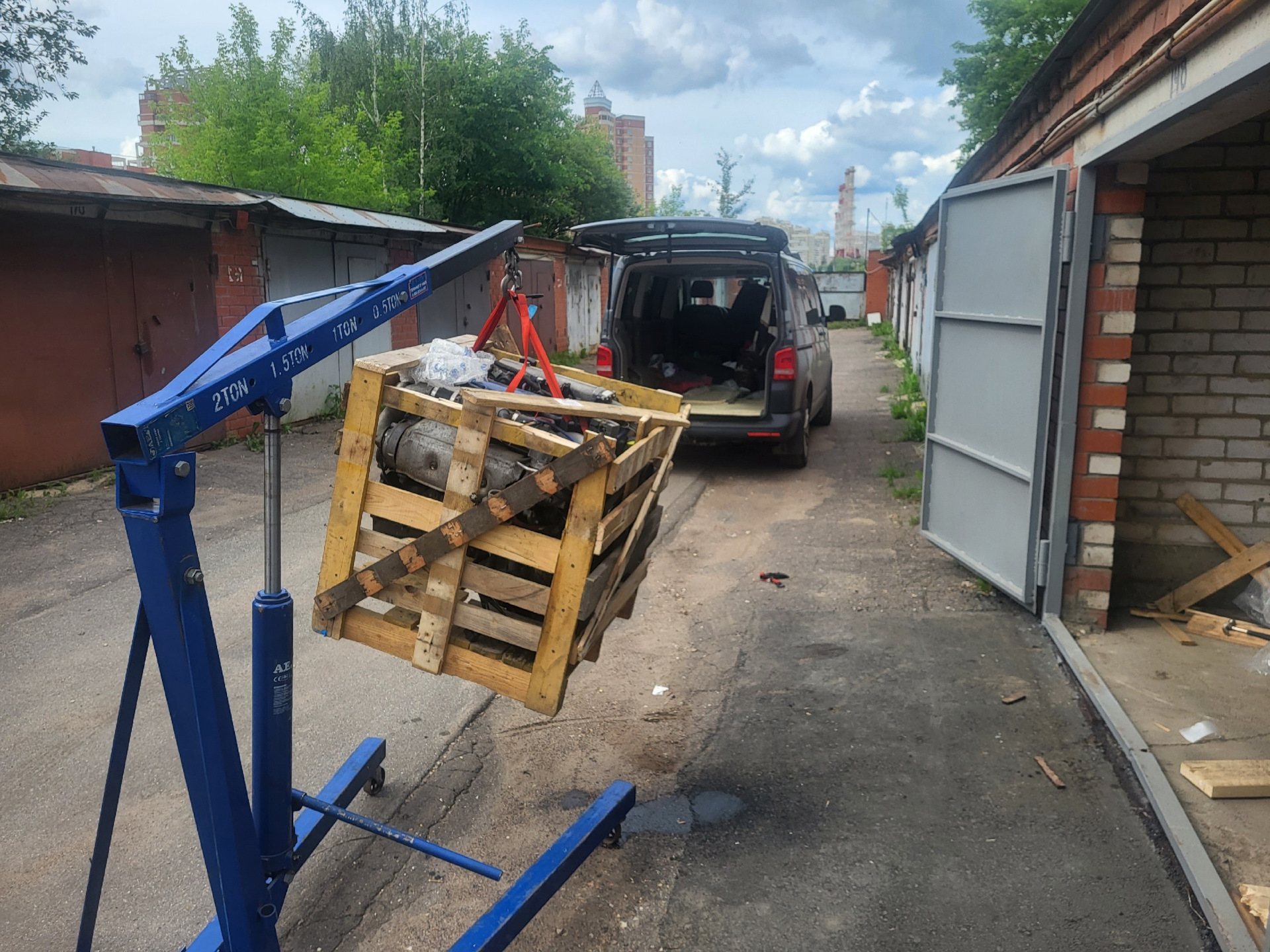

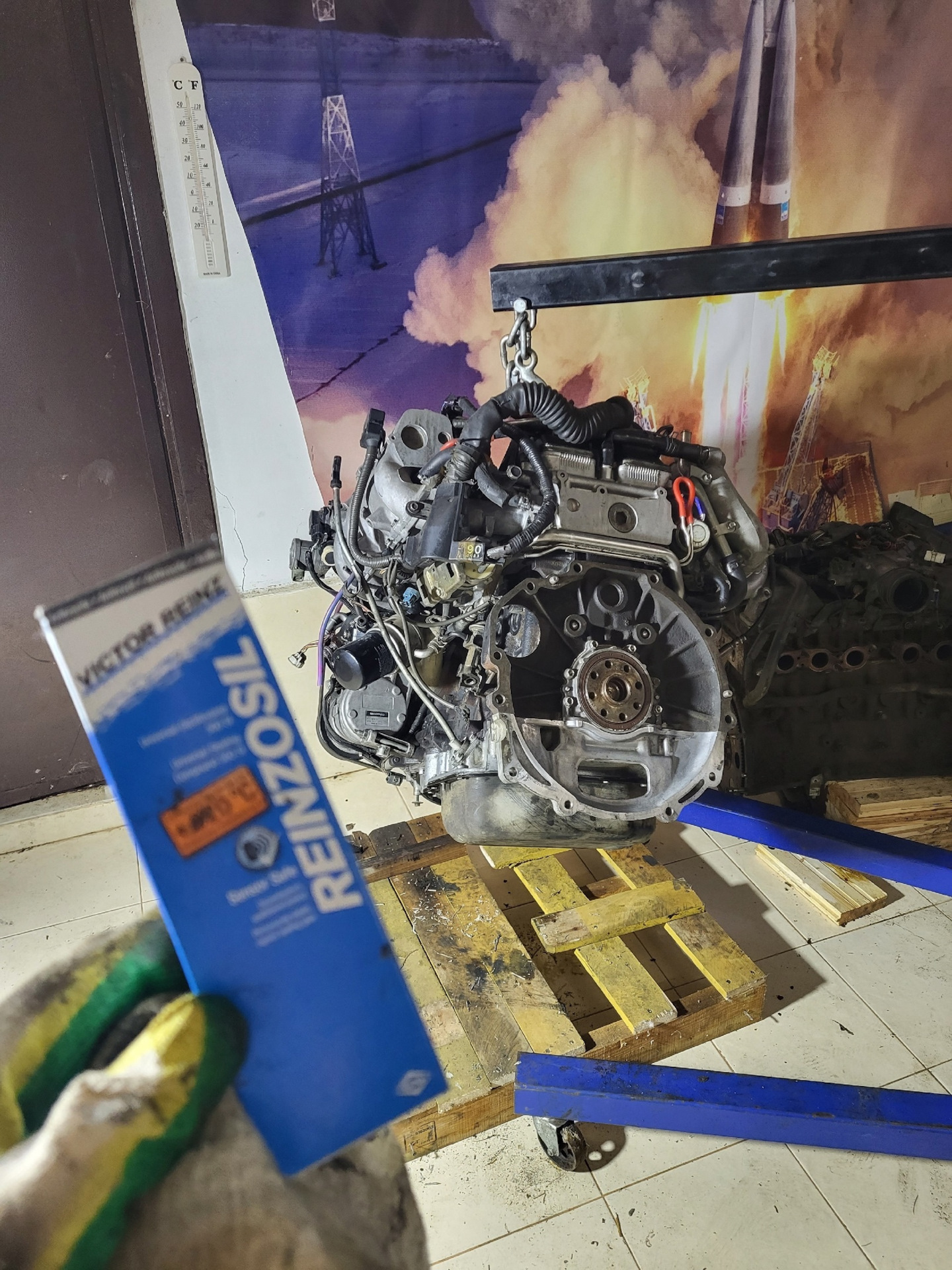

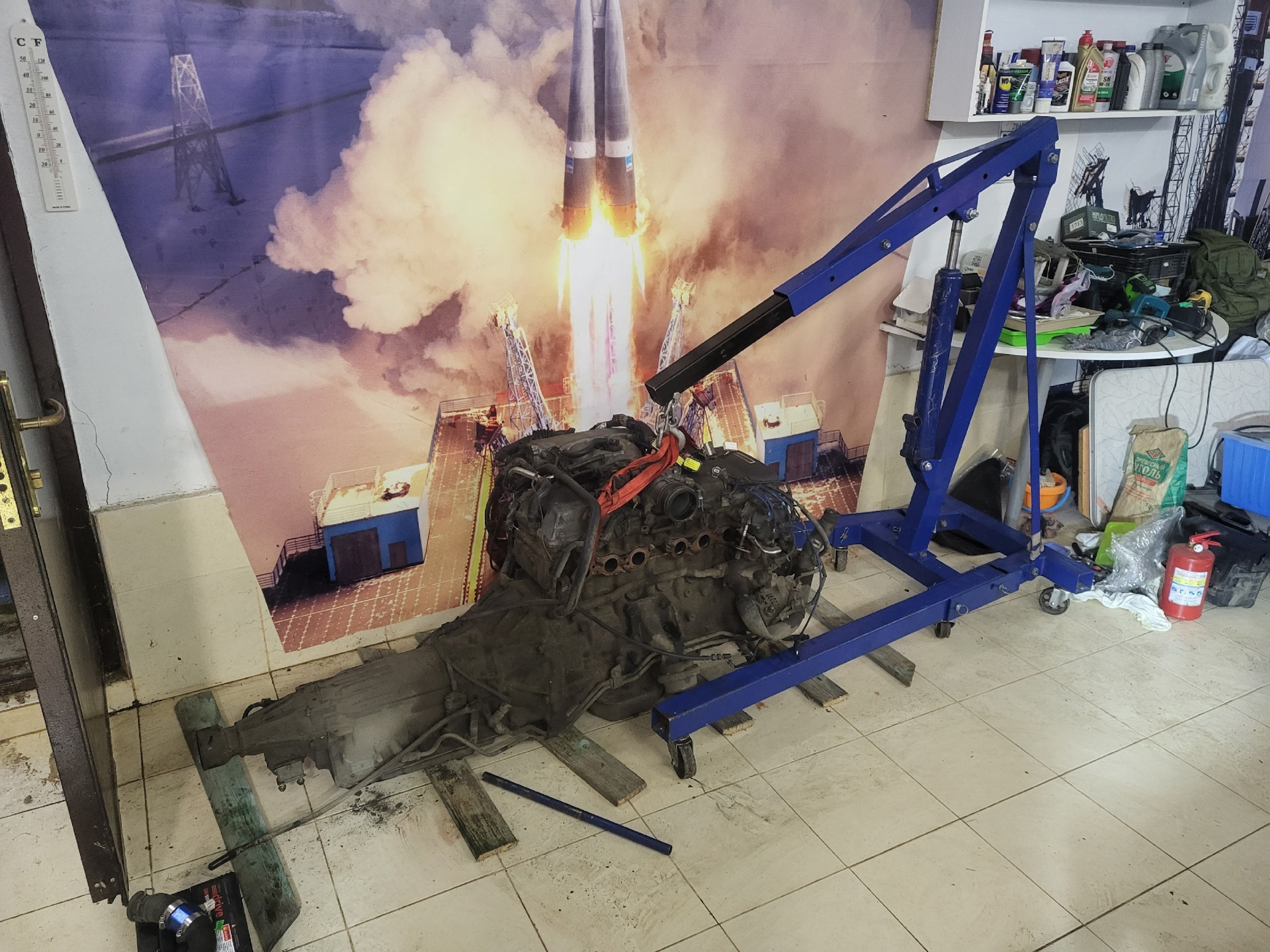

Если отбросить рассуждения и перейти к делу: я в арсенале имею мотор 2JZ-GTE без vvti, с Тойота Донор (Аристо). мотор достался мне с потрёпанной жизнью косой, без ЭБУ, без АКПП, без маховика (как выяснится позже это атата).
Грузимся, едемся. Прибываем на место и начинаем, собственно, процесс.

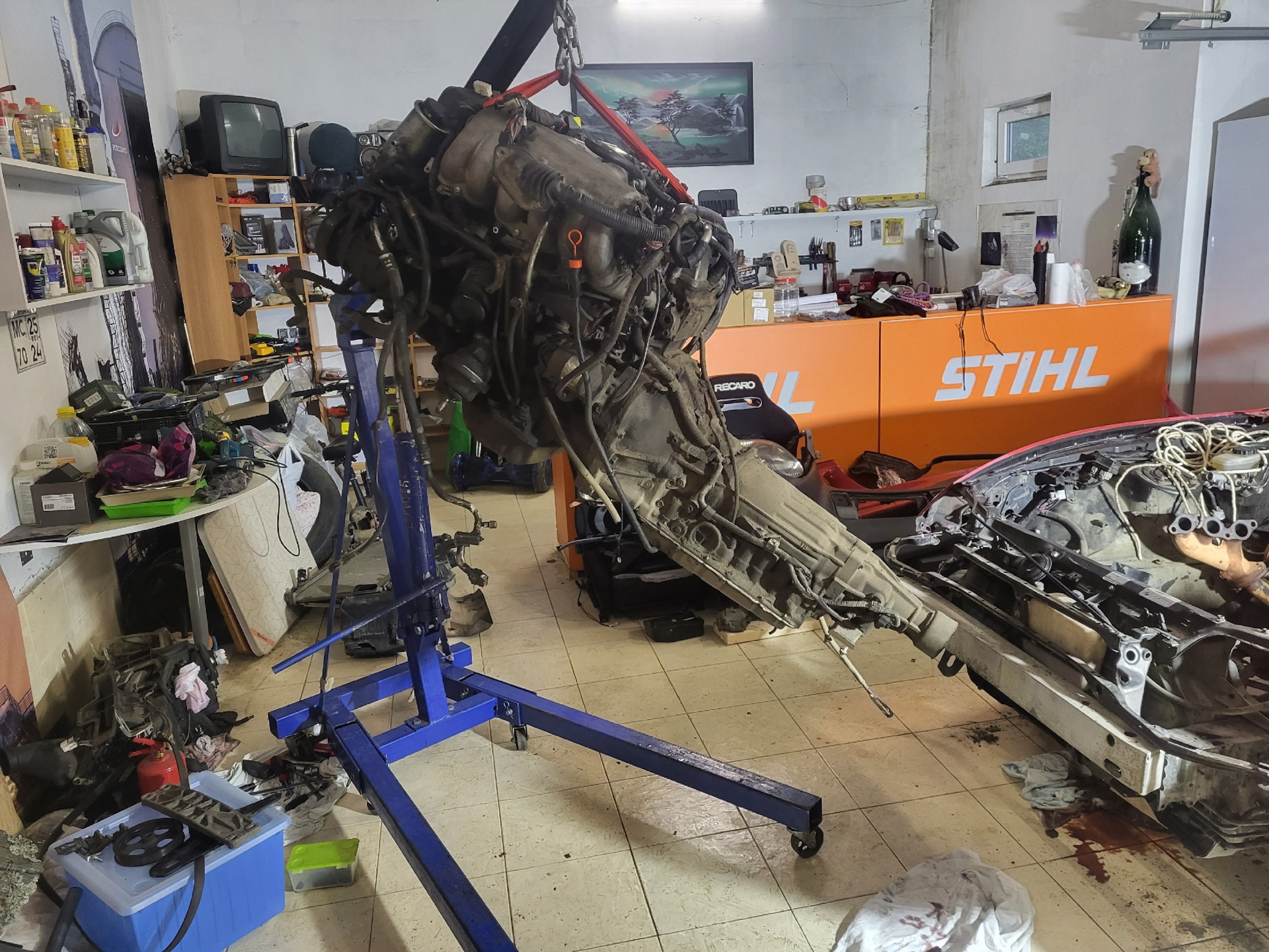

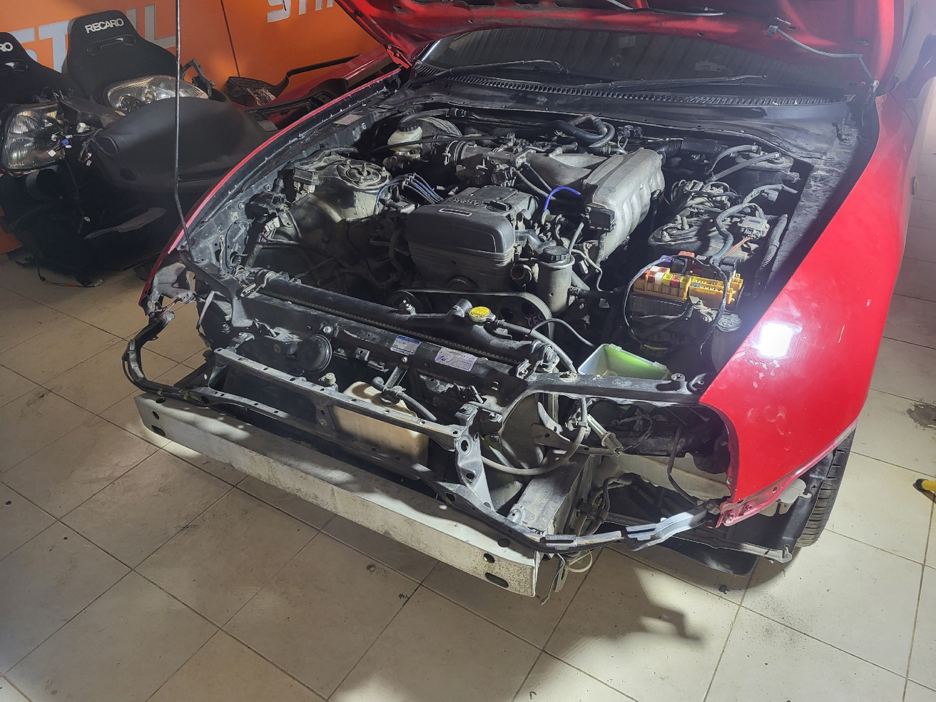

Скидываем с супры капот — мордашку, начинаем примеряться гусём для дальнейшего изымания слабой версии трехлитрового джузета.
Проверяем все шланги, патрубки, проводощки, потихоньку вынимаем.
Делал всё один, без каких либо особенных проблем справился с разборкой и изымание двигателя за один вечер.

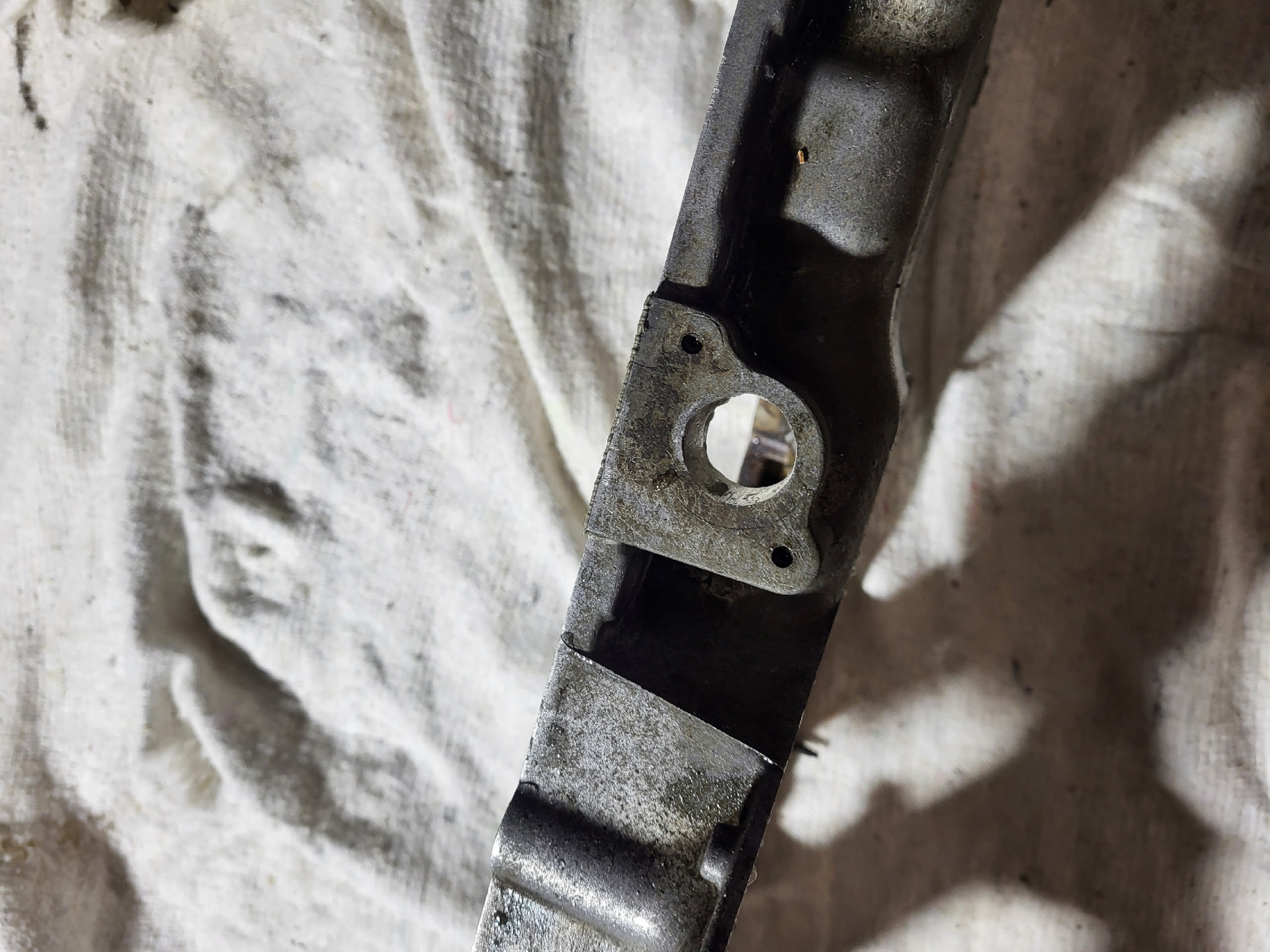

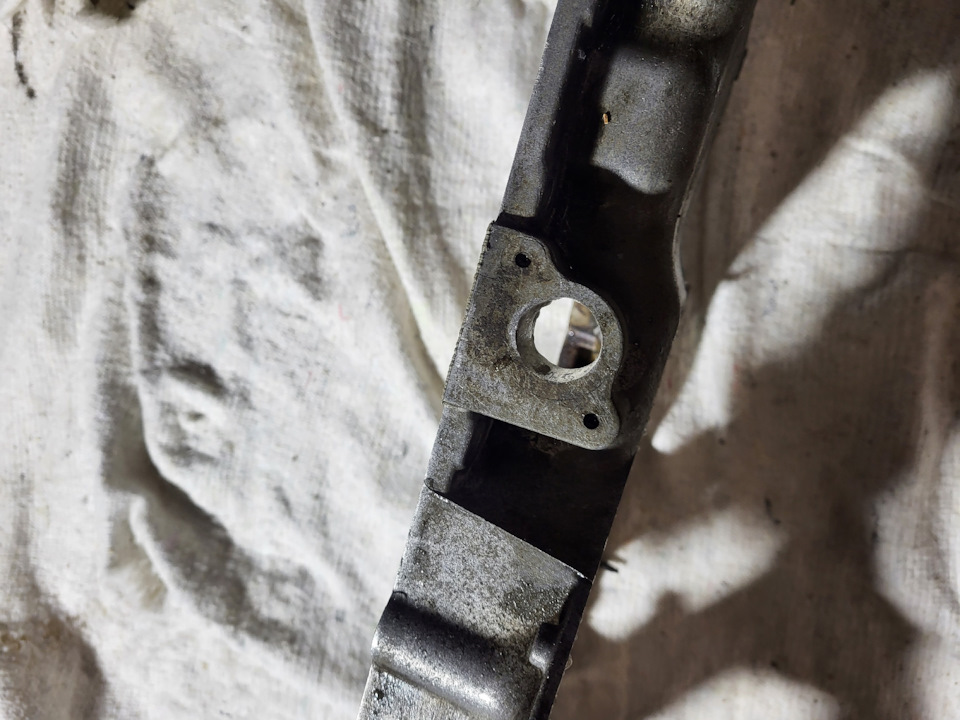

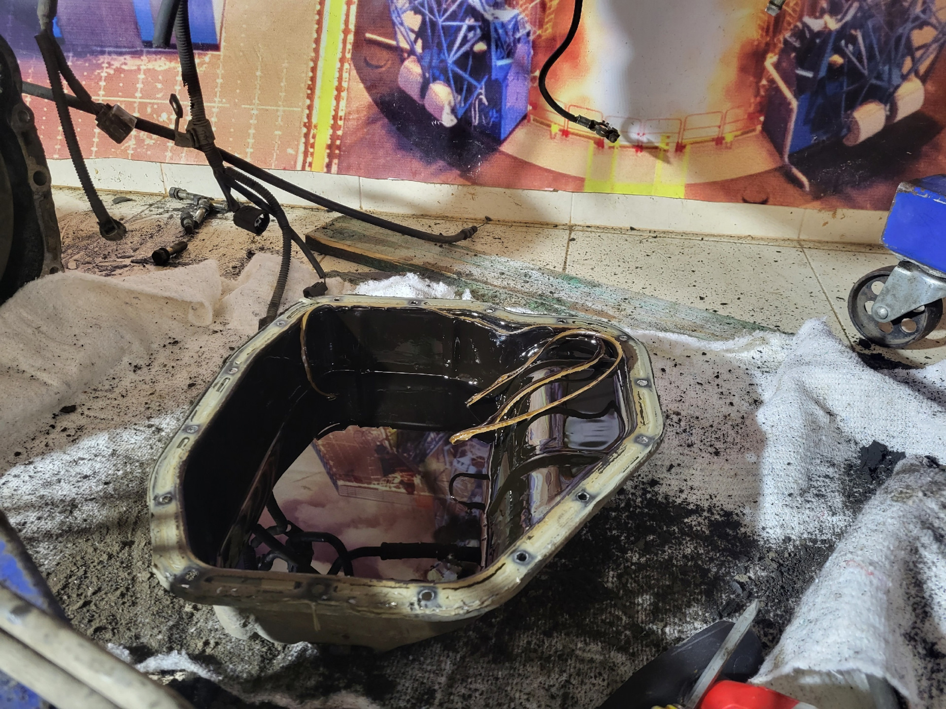

Для начала нужно проделать самую главную процедуру, без которой новый движок просто не встанет на своё место: поменять местами поддоны атмо с супры и турбо с аристо. (У Аристо рулевая ближе к моторному щиту, у супры — ближе к морде).
Собственно, скидываем АКПП, скидываем поддоны с обоих движков.

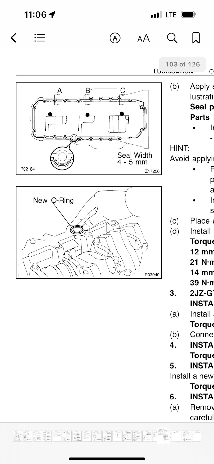

В атмоподдоне супры не предусмотрено отверстие для слива масла с турбин, но предусмотрен отлив для него, поэтому рассверливаем — растачиваем отверстие, нарезаем резьбу под шпильки.
Отмываем, промазываем герметиком и присаживаем поддон ан место

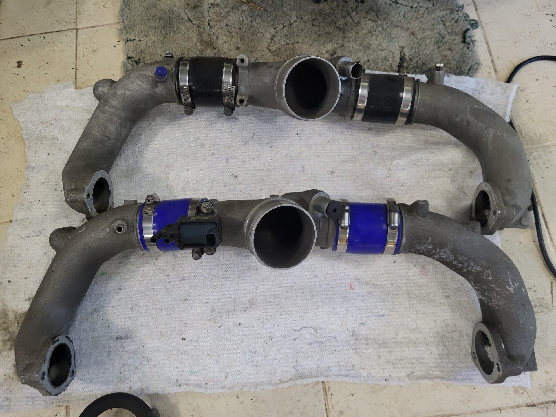

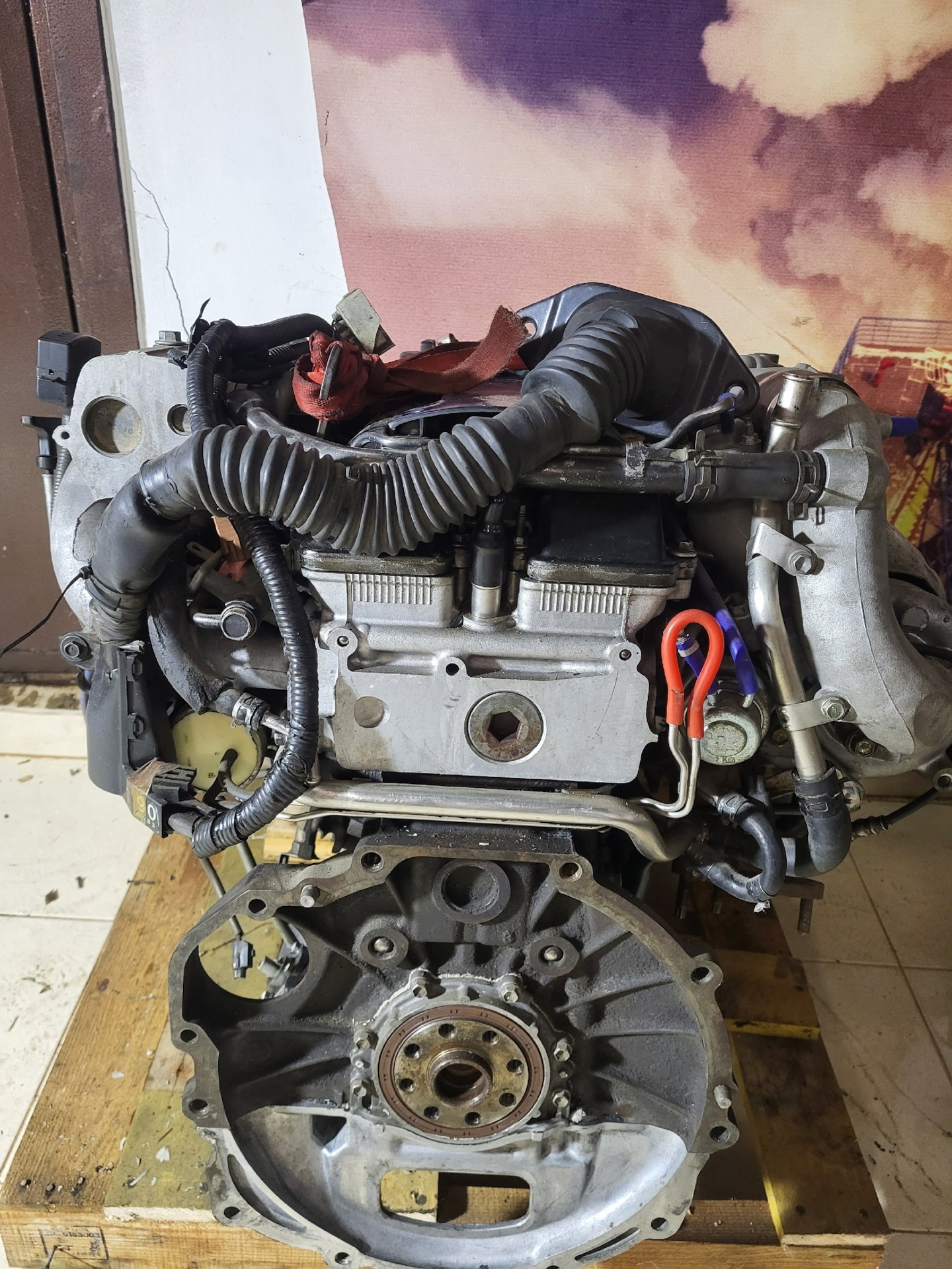

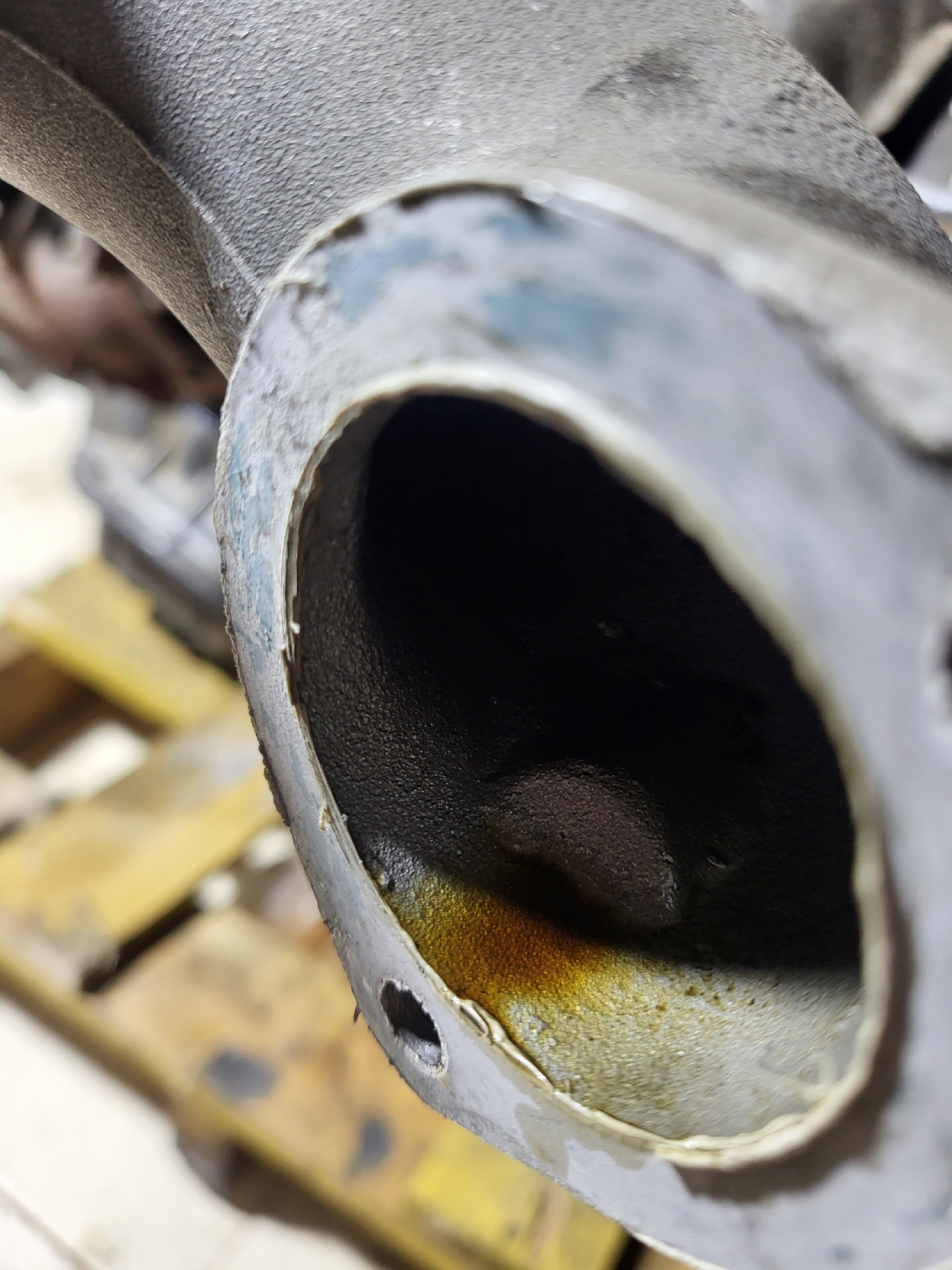

Т.к. у меня в запасах были контрактные турбины с такого же два джея в прекрасном состоянии, я решаю скинуть впуск с этого мотора, чтобы оценить состояние стоящих там турбин и при необходимости произвести замену (тут я уже начал потихоньку делать не на отъ**ись).
Скинул турбы а там одна прям гонит маслоу во впуск, вторая вроде нет, но у обетх осевой люфт прям со стуком…

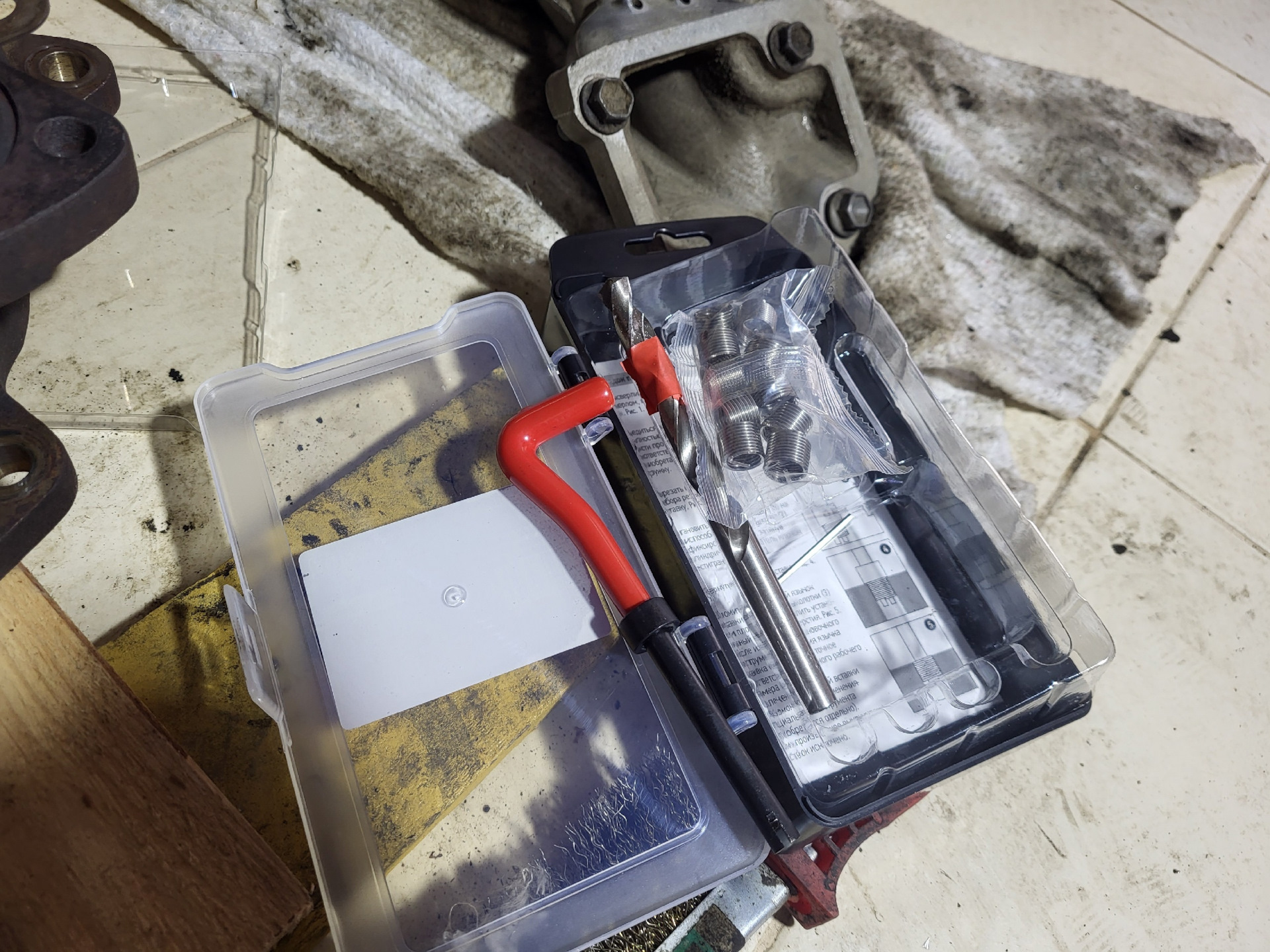

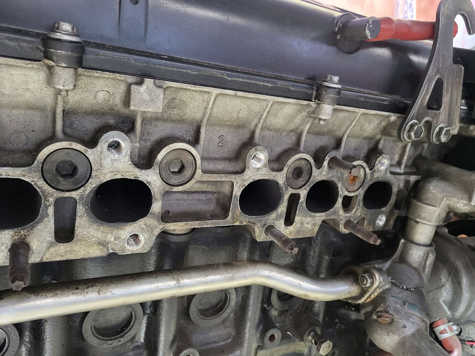

Да еще и прикручен был выпускной коллектор к блоку хер пойми как. Половина шпильки, половина какие-то болты… И сделано так было потому, что половина резьб были сорваны к чертям. Штош.
Чтобы поставить новые турбы нужно восстановить резьбу. Обращаемся к пружинным вставкам — обалденная вещь.
Восстановил резьбу — привесил свежие турбины.

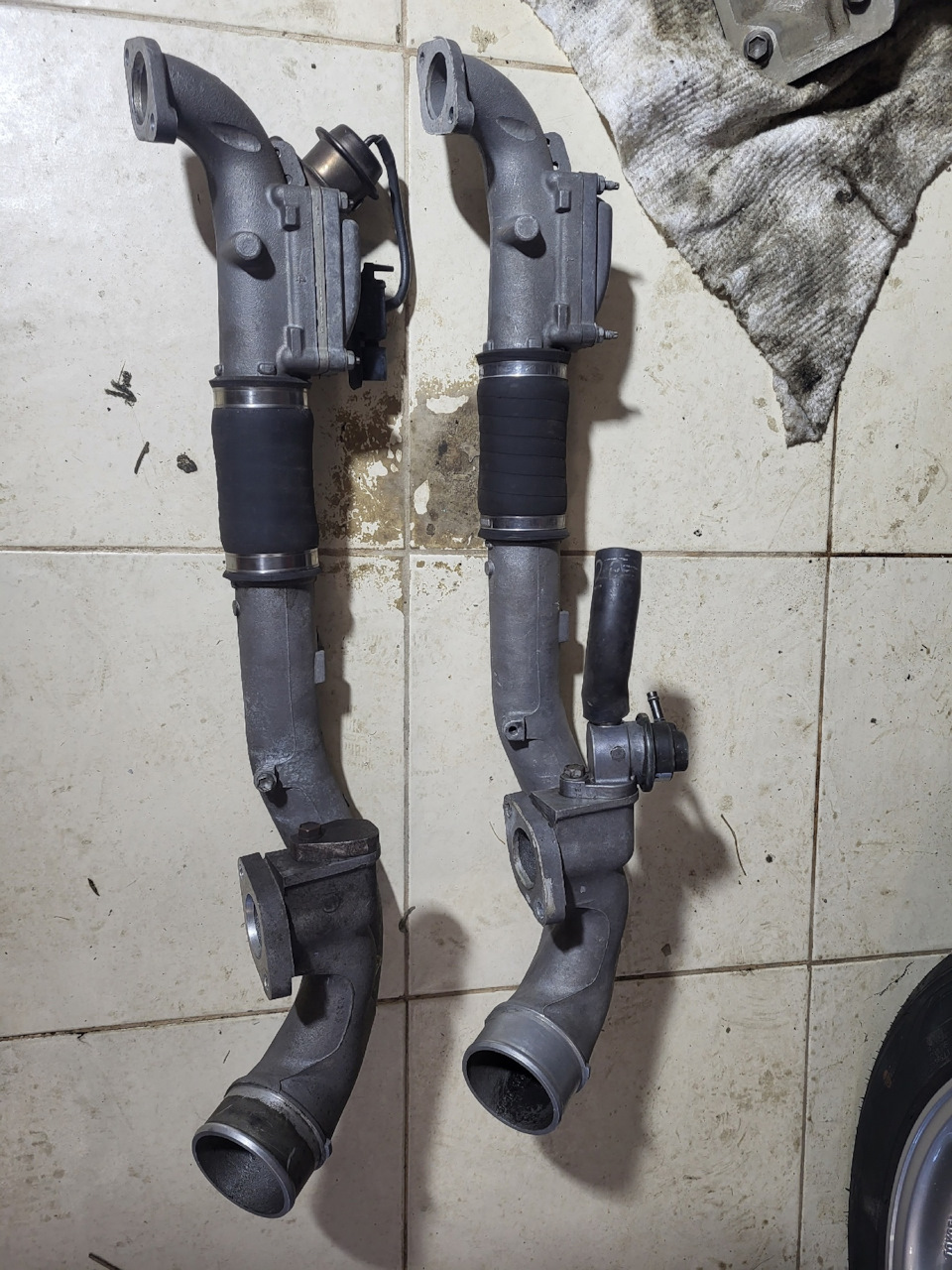

Далее обнаруживаю, что и на новых турбинах и на старых была реализована какая-то своя "особая" система работы турбин. чё-то заглушено, чё-то перекинуто… Я так понял, что цель была заставить турбы работать параллельно сразу, чтобы избавиться от хитрой системы управления режимом их работы, предусмотренной заводом-изготовителем. Мне такая фигня не по нраву, и я решаю собрать из двух имеющихся впусков один, но по заводу.
Впуск собран, установлен. По вакууму у меня осталось еще много вопросов, частично не хватает металлических трубочек, чтобы соединить всё по стоку. Пока купил штатный вакуумный шланчик, чтобы выкинуть разноцветные силиконовые висюльки.

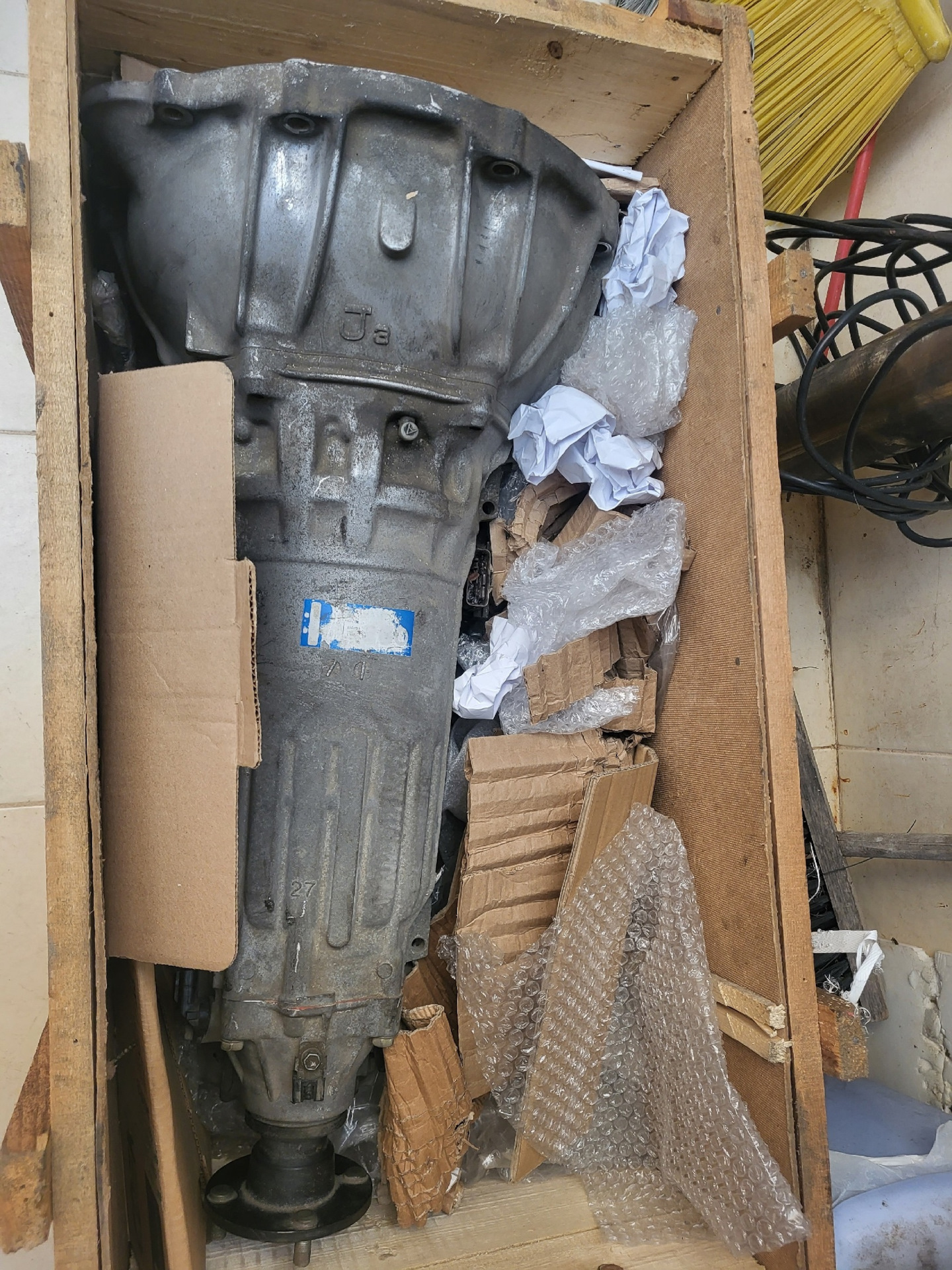

Поэтому я приступил к поискам АКПП, гидротрансформатора и маховика для турбосупры.

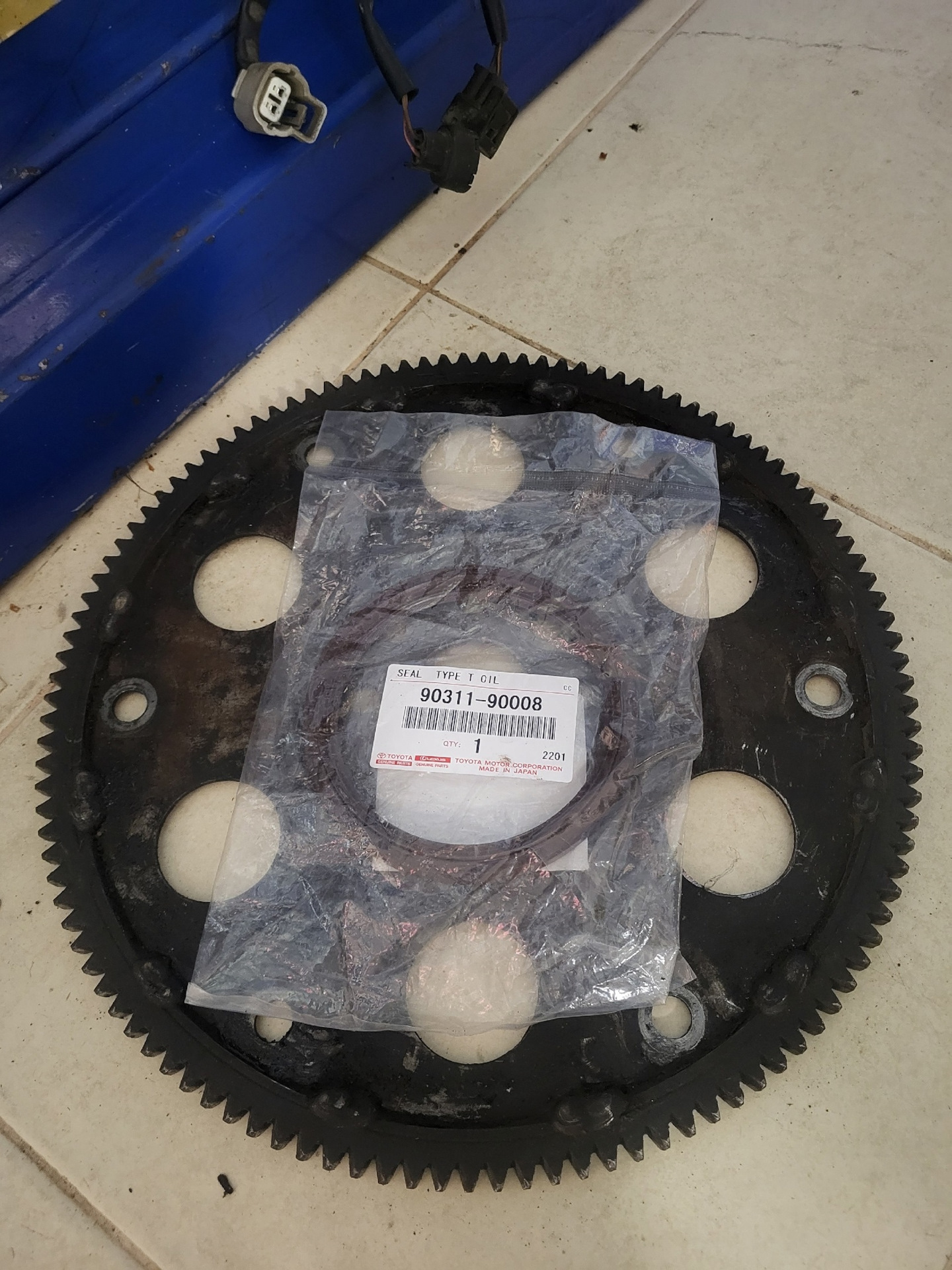

У турбосупры своя АКПП, под неё свой кардан. Турбомаховик отличается от атмомаховика и они НЕ взаимозаменяемы (разный диаметр отверстий для крепления бублика). Не без помощи добрых людей АКПП, бублик и маховик были найдены (даже с болтиками)
Сразу, конечно же, заменил сальник коленвала, чтобы не быть неприятно удивлённым, когда двигатель запустится.
Всё это дело ехало примерно неделю до меня. На настоящий момент приобретен еще сальник для АКПП, чтобы туда тоже не лазить лишний раз потом.

По поводу отверстий в поддоне — ты сам сверлил? просто ручной дрелью?
Спасибо)
Отверстие в отливке просверлил шуруповёртом с максимально большим сверлом, что в него влезло, а потом круглым напильником ручной труд)
Поддон ты криво приклеил. Ссать будет скорее всего
Какой критерий кривости приклейки и как это исправить?
Переклеить только. Часть болтов обходится по внутреннему радиусу, те болты которые закручены снаружи картера. Собственно там и по отливке понятно, но вообще книгу полистать перед таким делом неплохая идея, про условии малого опыта и стоимости мотора. Прокладки то новые хоть поставил?
Вообще, это и без книжки логично, что отверстия нужно по внутреннему радиусу проходить герметиком, чтобы через них не текло. Поторопился получается, бл*😄
Именно. Вкладыши не смотри. Им точно п****. Либо лезь нормально либо ставь как есть. Но прокладки новые надо ставить (второй раз прокатит). Если нужно- отправлю сдеком
