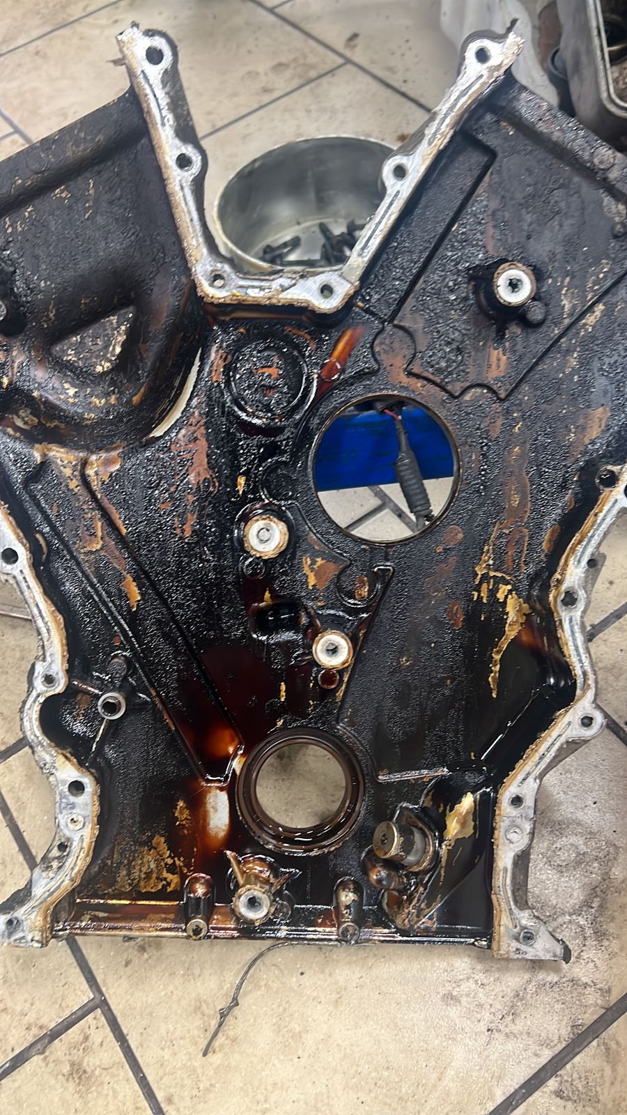

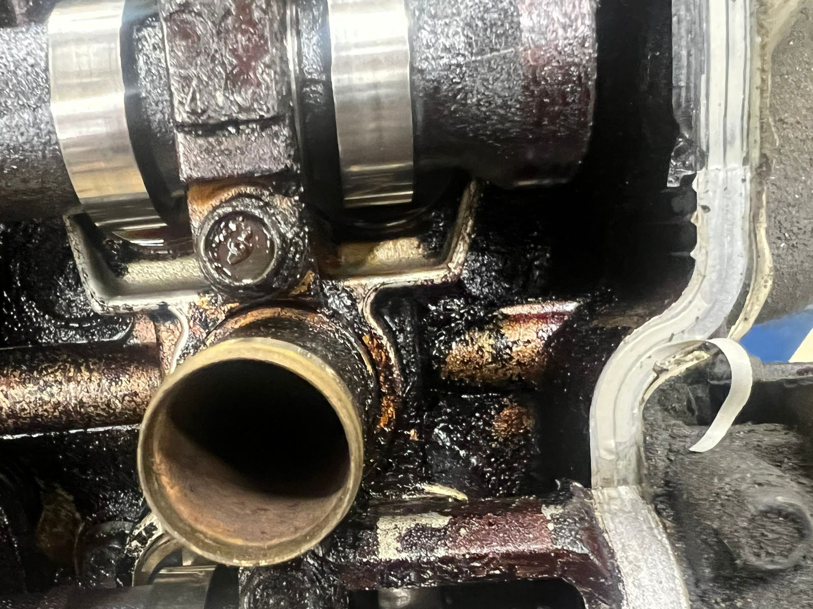

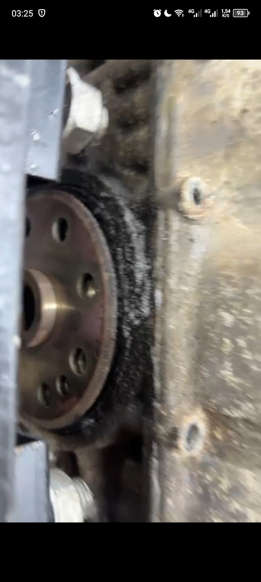

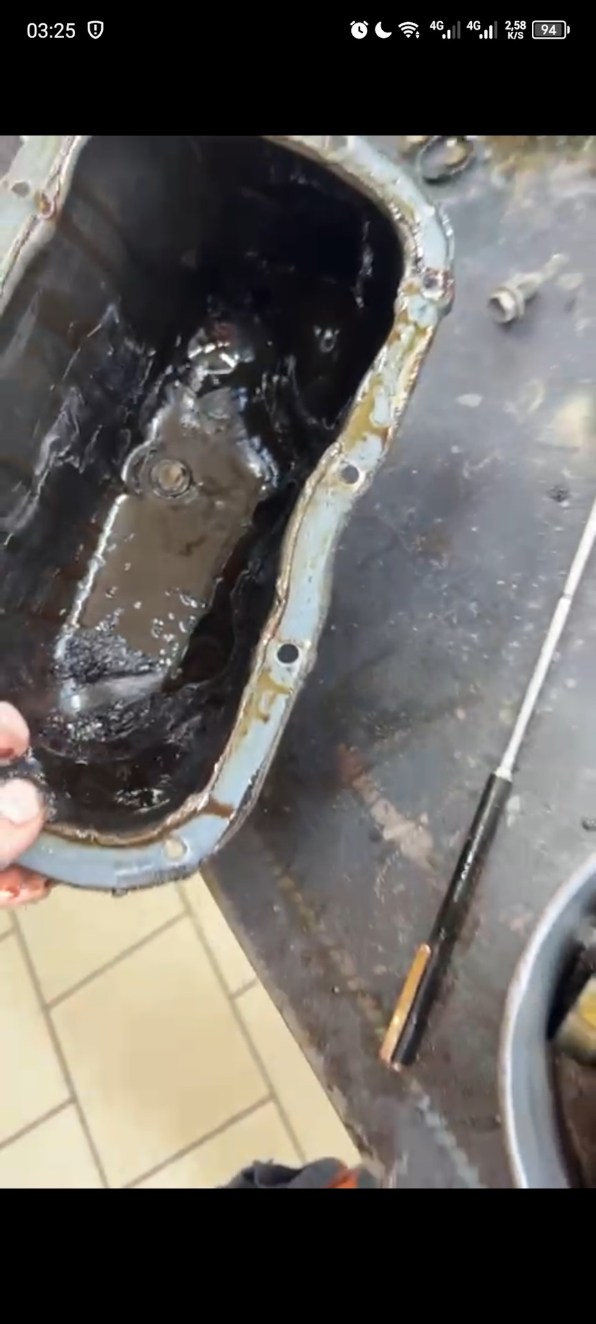

При покупке авто, моторчик на ХХ поколбашивало, он умеренно кушал масло, были проблемы с EGR. Лямбды показывали, что надо что-то делать. При постановке на учет, пришлось отмывать номер на моторе, что говорило об утечке масла.
Пока суд да дело, близился отпуск. Отпуск был распланирован, и заниматься машиной в этот период было исключено из планов. Поехал на дефектовку. Приуныл.
Замена золотых колечек гарантировала извлечение мотора из недр Глафира.
Что же показала дефектовка?

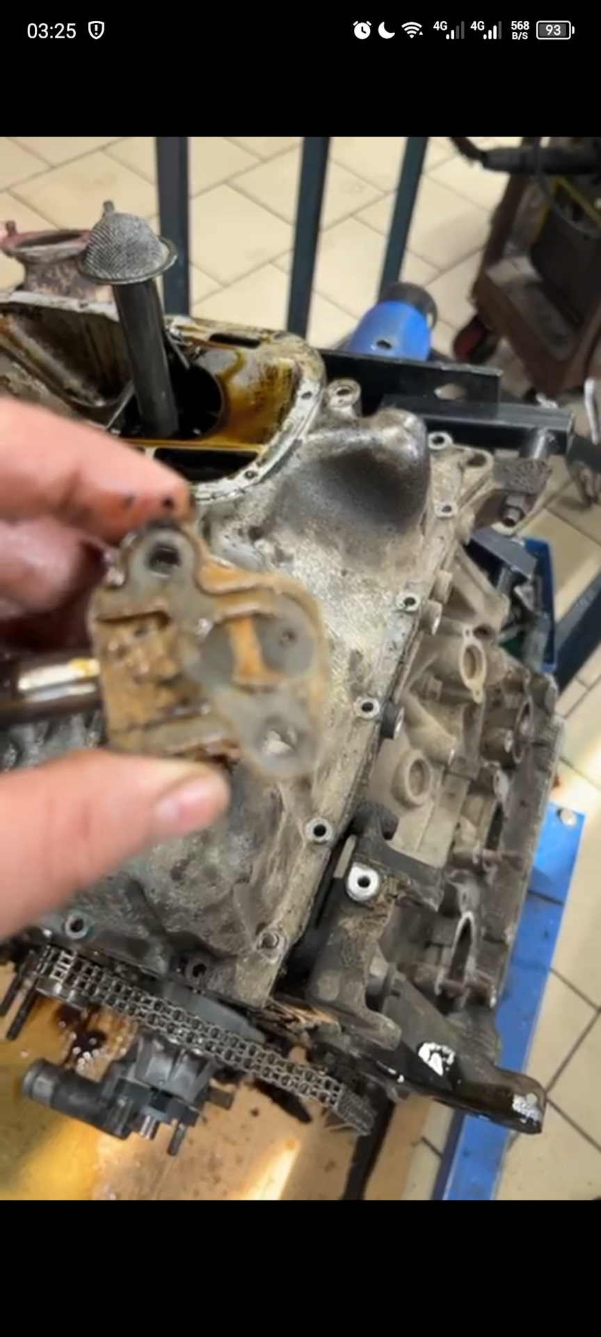

Легкий стучок показал, что вкладыши 3 и 6 цилиндров сильно поношены.
Итог:
Разбираем все, меняем, точим.
Вопрос про контрактный двигатель отпал. Позвонил на Дальний Восток.
Все моторы идут в контейнерах, оценить пробег и найти свежий — долго и труднореализуемо. Доставка тоже недешевая. А время идет.
Погнали, чего ждать…

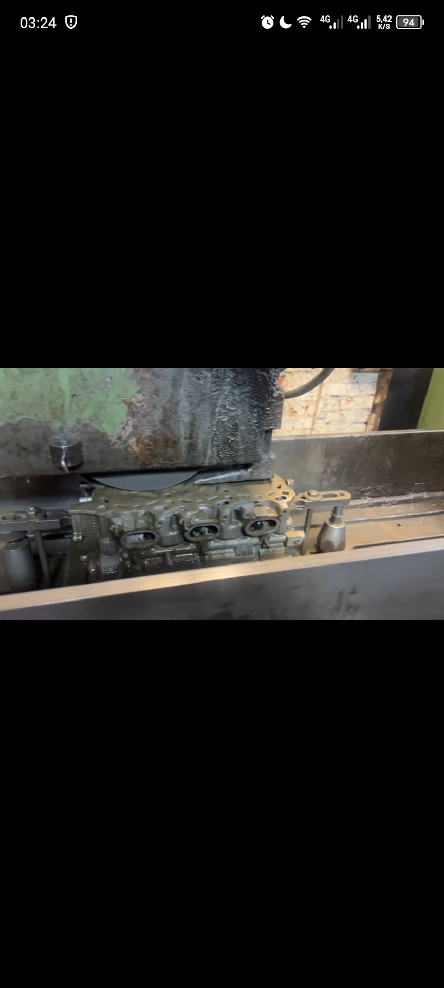

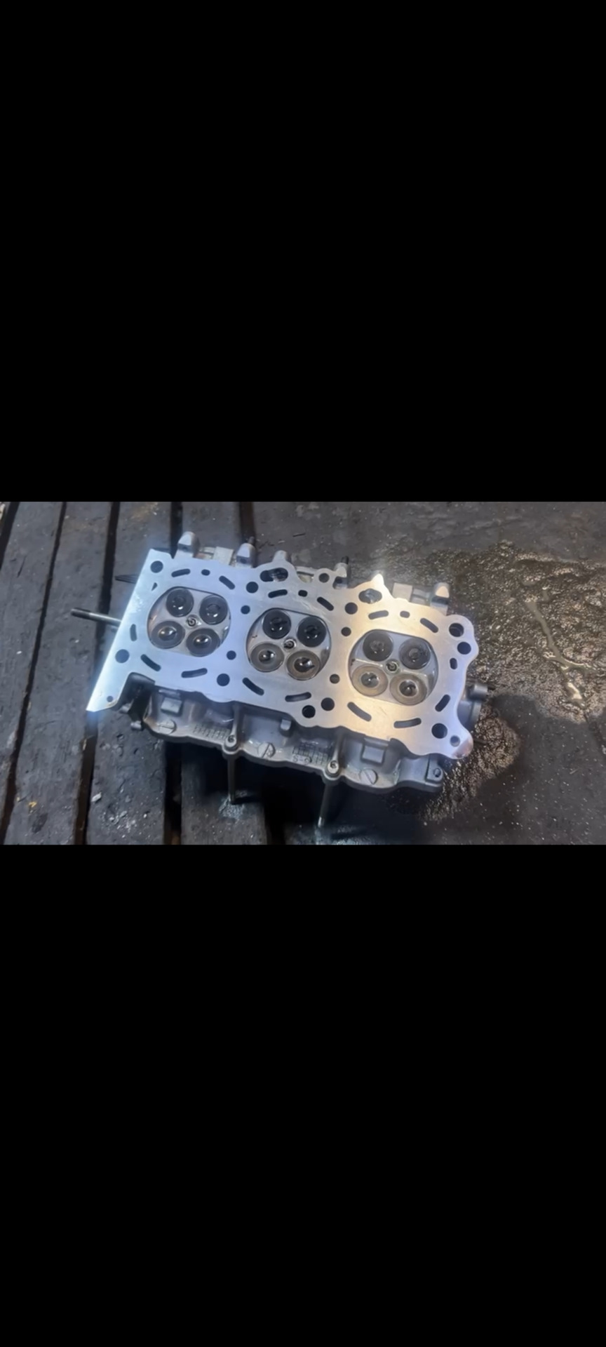

Головы под шлифовку.
В переводе на русский — капремонт по минимуму.
Головы погнуты. Шлифуем.
Блок цилиндров в норме.
Колено точим +0,25.
Новые вкладыши, ЦПГ в кондиции. Колечки под замену.
При старте мотор поддымливал — замена МСК.

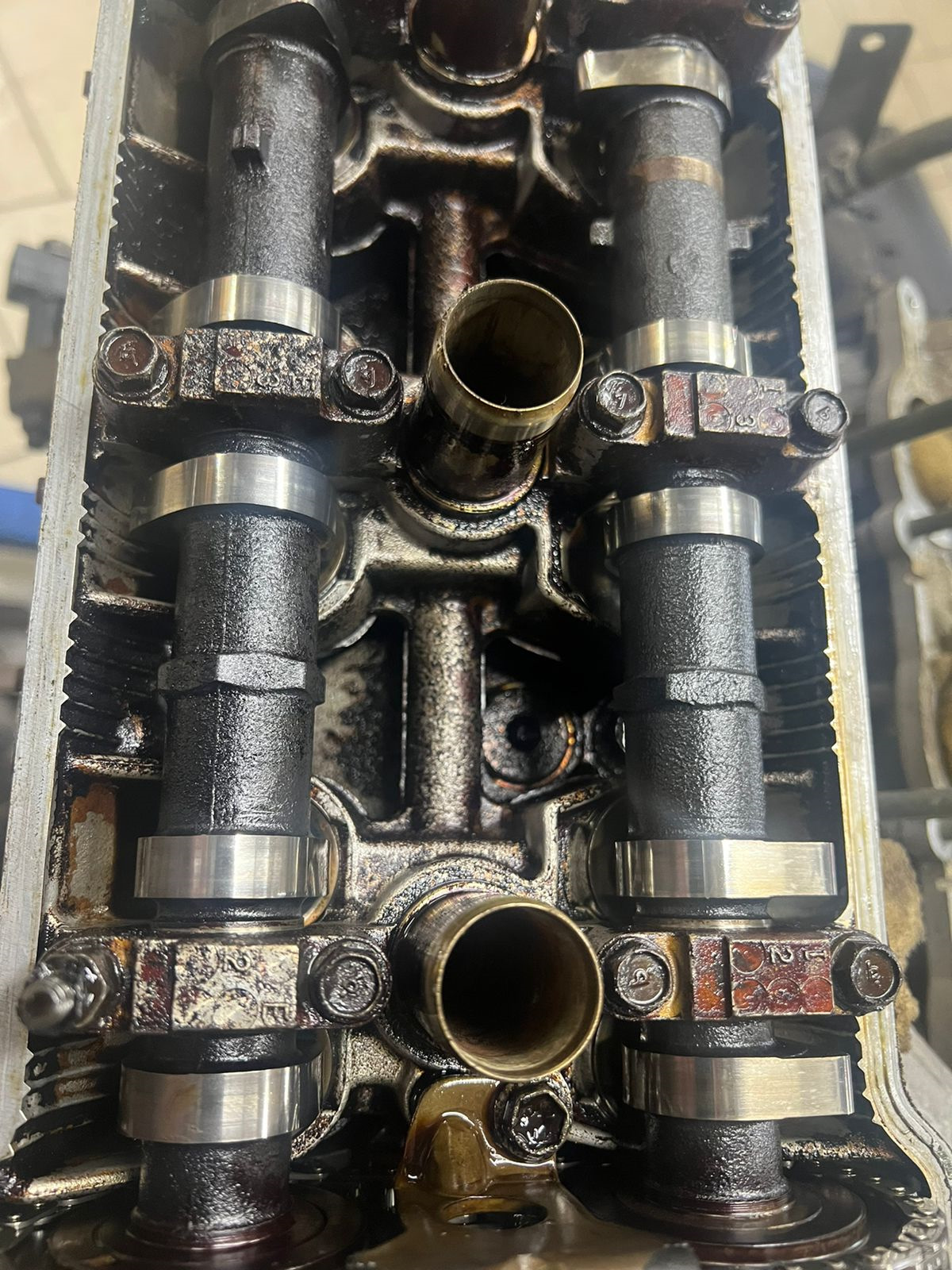

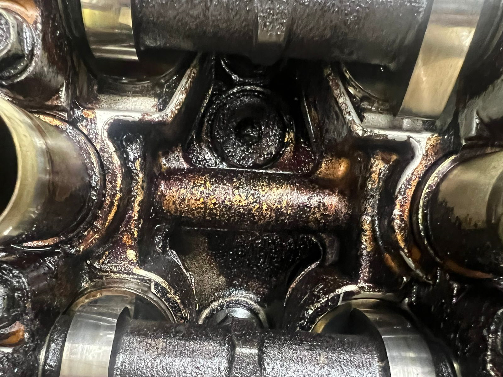

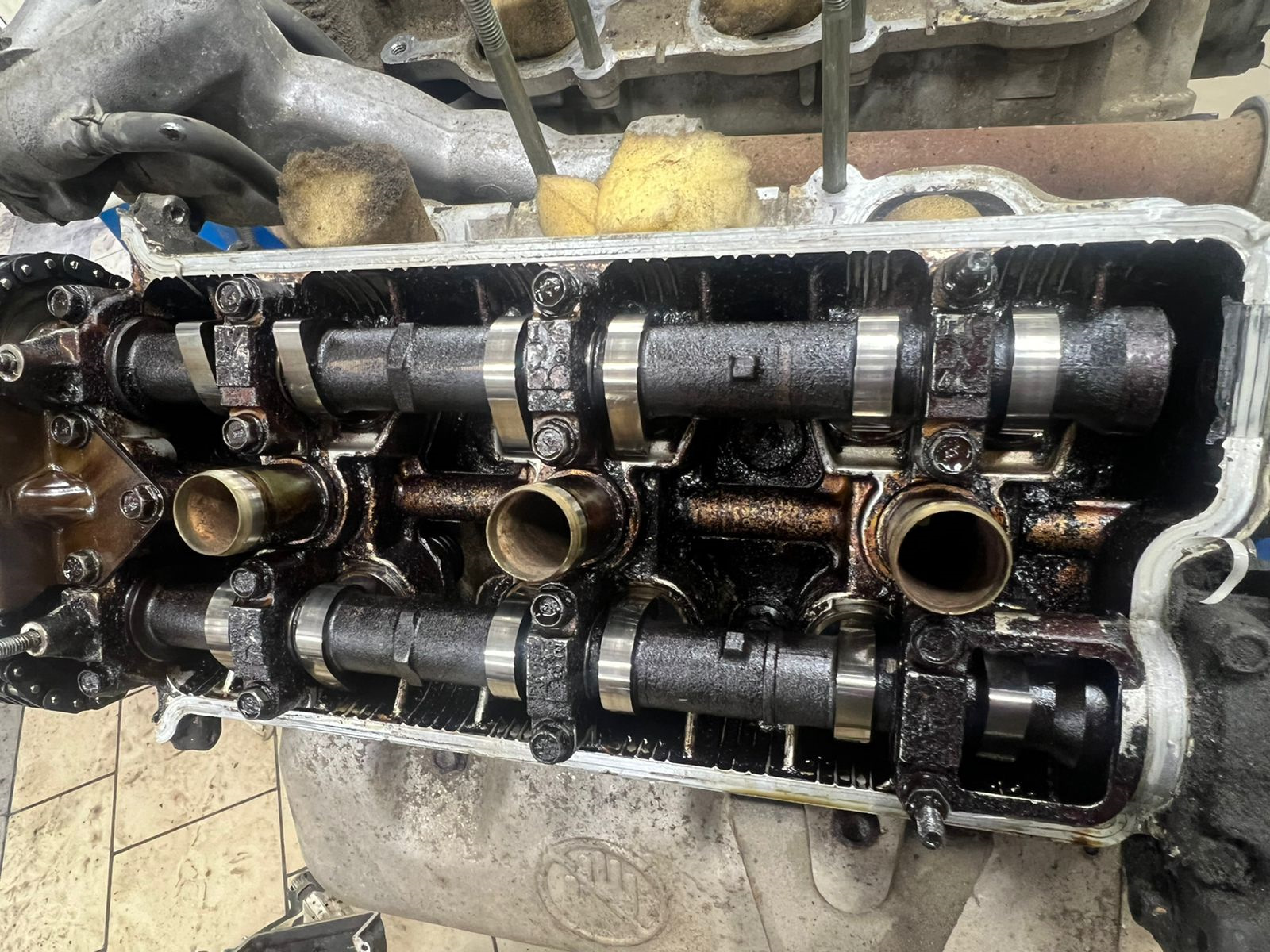

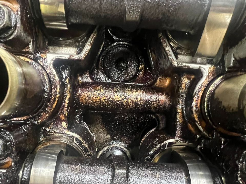

Я сам делал, по этому вместе с контрактным блоком, заменой направляек клапонов, их чисткой и разверткой, шлифовкой и блока и голов ( колено в идеале кстати было) расточкой блока под перый ремонт, в мае 24 уложился в 150…
Выпускные клапаны и каналы в головке сильно загадены были? Легко отмылись?
Да, изрядно. Отмылись не легко, усилий было потрачено изрядно. 🙄
Болты на головах менялись или родные в кондиции были?
Меняли.

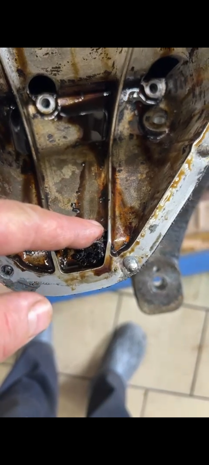

Я думаю, что мотор просто на паленом масле ездил. Там же минералка самая дешевая, так что при замене раз в 10 тыс вот так все и засрет.
Увы, на самой дешманской синтетике, и меняли, по всему глядя, раз в 20… 30 тКм. Загустители и прочая "синтохрень" выпала и прилипла. Дешманская минералка дает черный вазелин, не то шо тут было. 🥺

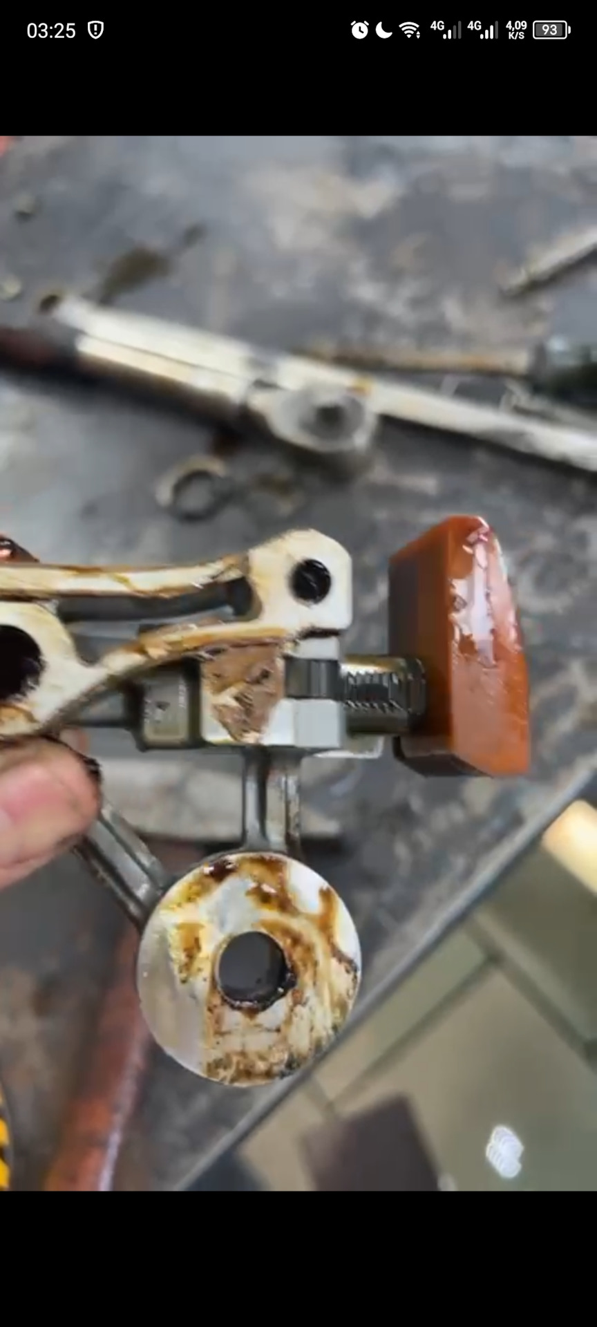

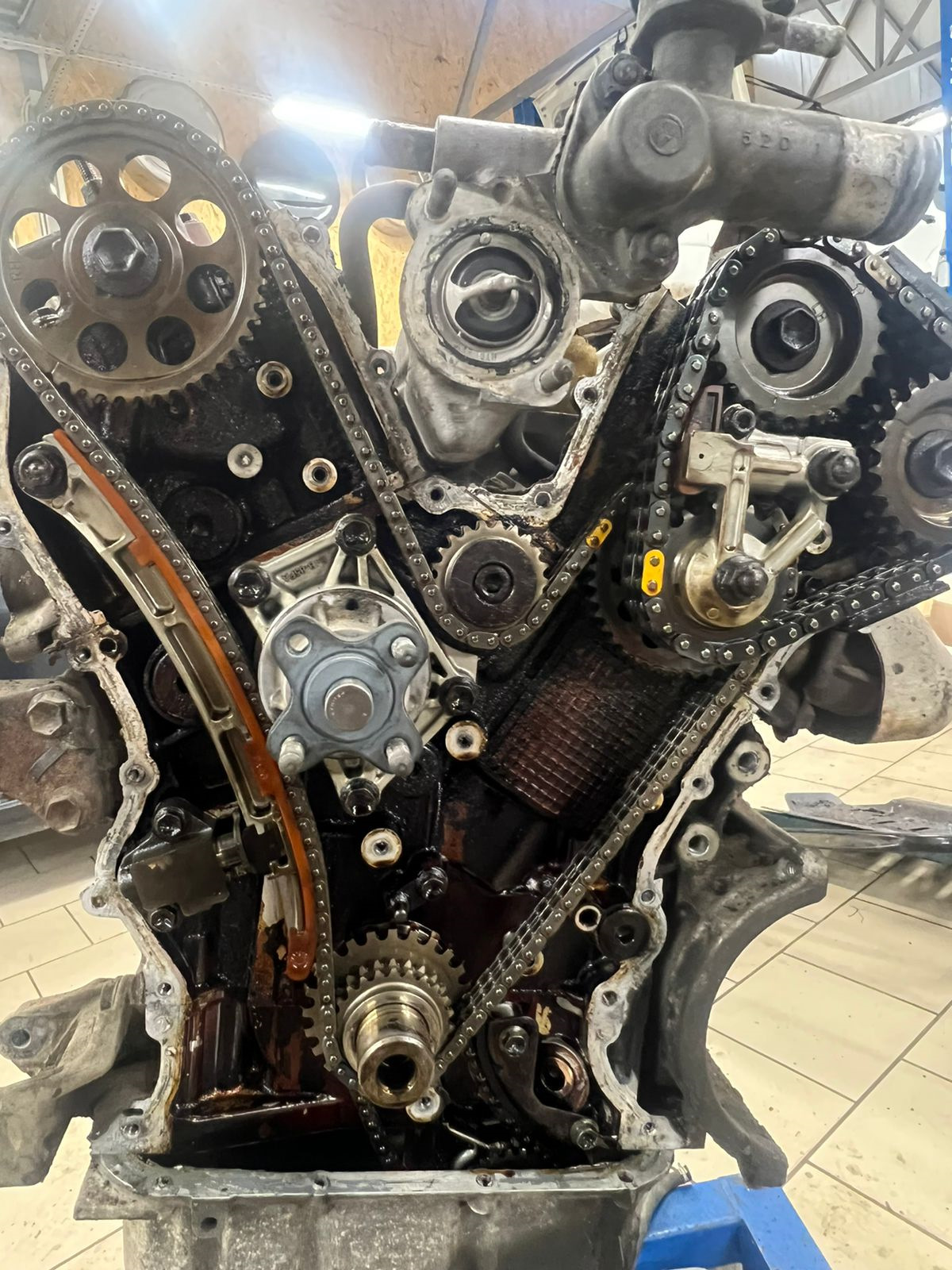

Так ГРМ та поменяли? Додумываю сижу.
Это всё поправимо и не страшно если толковый моторист под вашим чутким контролем ;)
Поменяли недоменянные элементы с прошлого раза. Цепь прошла треть пробега, да и менять не не столь хлопотно, мотор снимать уже не надо будет. Но это не точно. 🤣
