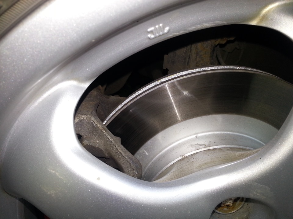

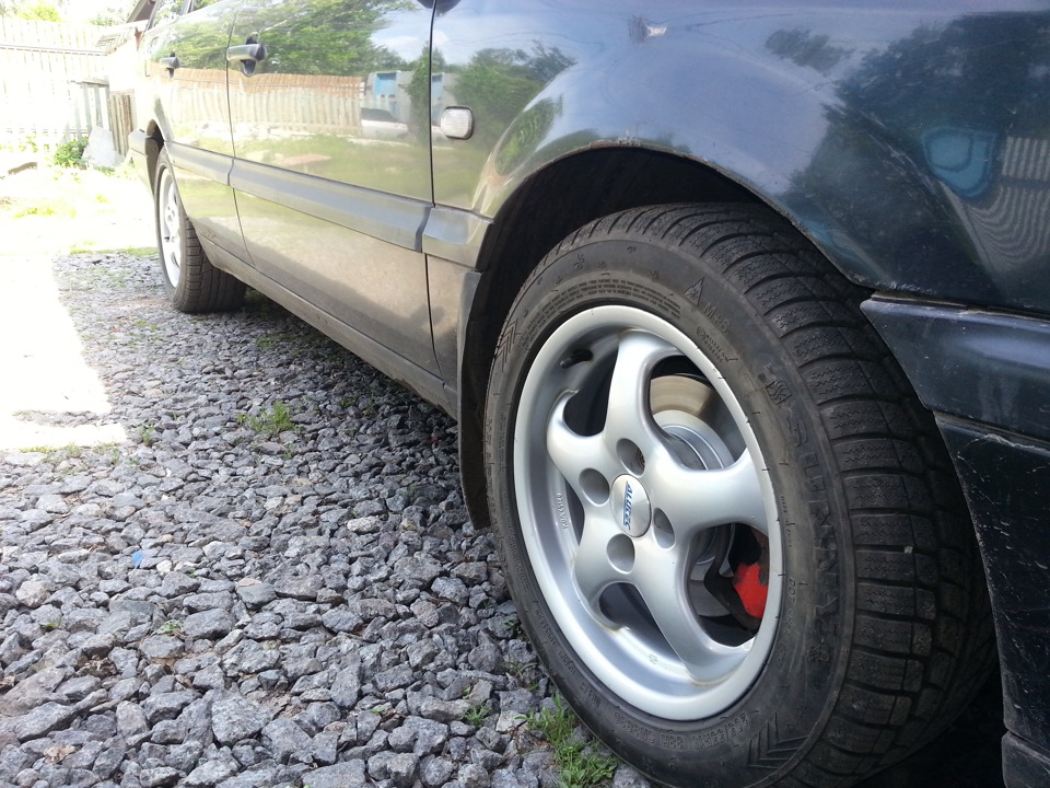

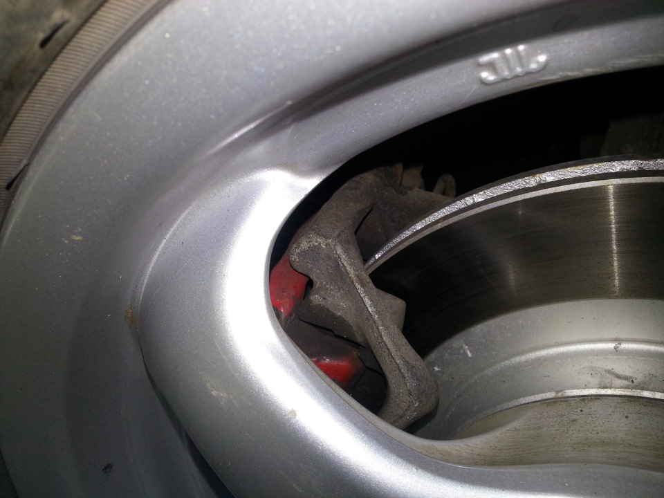

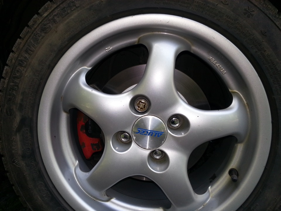

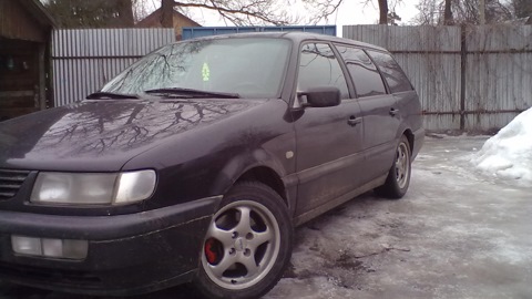

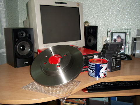

Друзья пассатоводы нужна помощь! как я уже писал лохонулся с дисками но… не тут то было. Поехал сегодня в экзист заказать 280 -е а мне отвечают что 280 только на пять отверстий а на четыре 256 которые мне малы. переко пали с менеджером всё базу НЕТ. И по всем каталогам идут 256 для моей машинки. Выход один менять скобы супорта под 256 диски.Осюда вопрос подойдут ли скобы на мой поворотный кулак и встанет ли мой цилиндр на эти скобы. А то как то нехотелось бы попадать на хорошие деньги и ремонт! А пока езжу вот так вот смотрим фото!

Огромное спасибо! а то я уш думал всё попал. поеду в зкзист закажу и пусть тока попробуют сказать что такие несуществуют…

TRW DF2631. или BREMBO 09.6728.10
