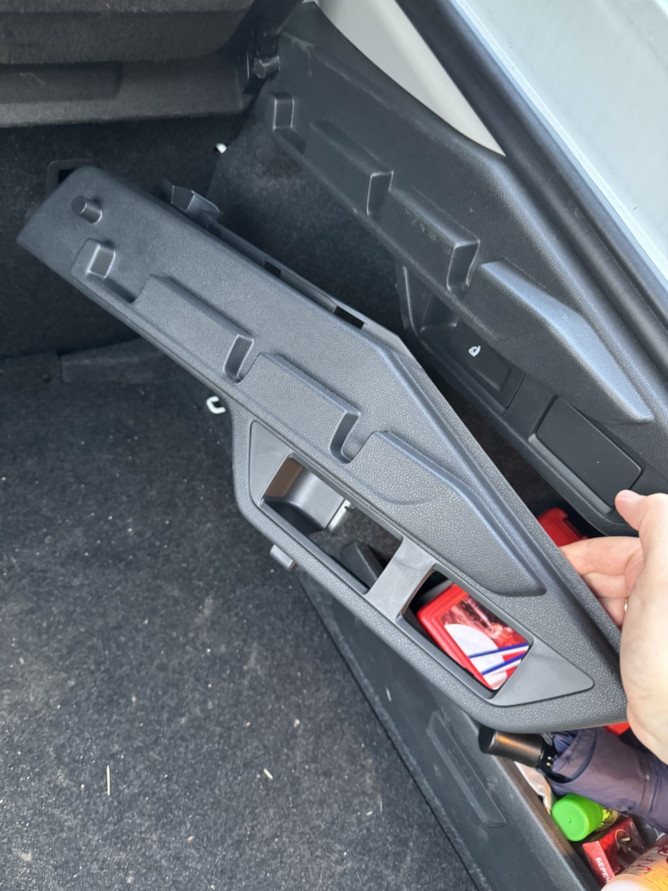

Сам не понял как такое произошло, но выломал пипку для опоры полки в багажнике. Видимо сильно ударил, когда закрывал полный багажник. Нашел в каталоге на exist за 500 рублей.

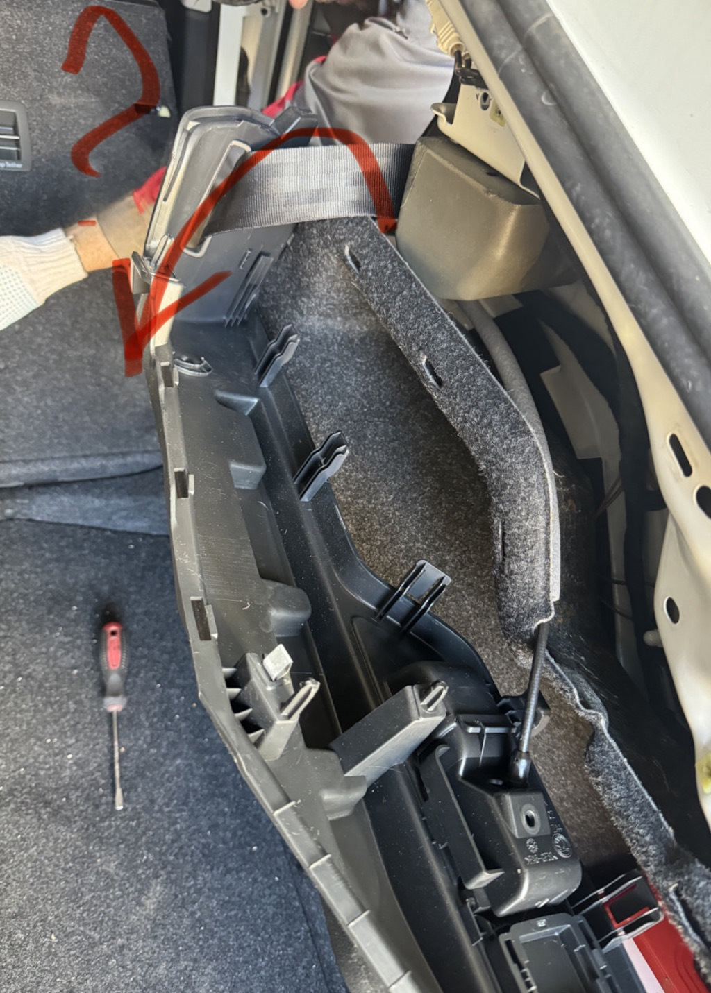

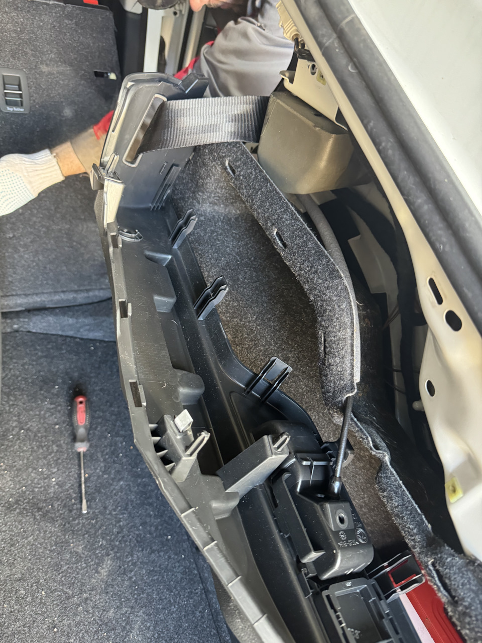

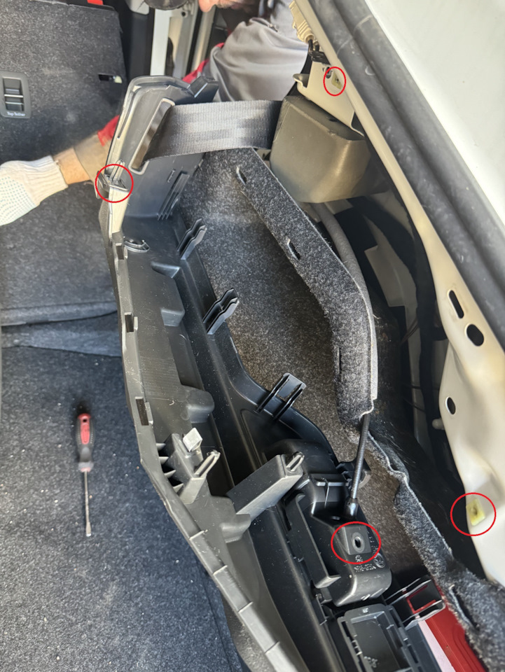

Он прикручен на 2 болта. Один торкс под ручкой откидывания сиденья, второй под треугольником задней стойки. Треугольник сидит на пистонах.
я пытался снять заглушку под ручку откидывания сидений, но оно сидит так, что пластик начинает мяться
С обратной стороны снимали?
а как с обратной? доступ только с лицевой стороны
Снять накладку, с обратной стороны отогнуть защёлки заглушки. Или у вас комплектация без ручек откидывания спинок из багажника?
да без ручек, просто заглушки
а как снимается этот пластик? ковырялся ковырялся — ничерта не снял, как-будто где то прикручено
тоже не разобрался, делегировал сервисменам за 1000р

Было тоже самое и тоже не понял как произошло.Я ее пасатижами вытянул обратно и все
Добрый день. такаяже проблема. Вот бы номерок детали написать. VAG5E6 867 762 9B9 это?
Да именно такой номер, правая опора
