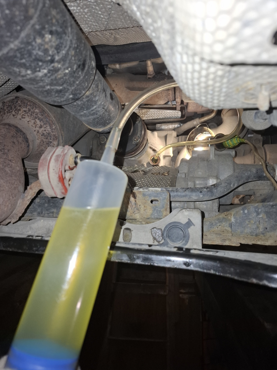

При покупке автомобиля замена масла в редукторах не производилась, а о предыдущей замене информация отсутствовала. В передний редуктор выбор масла после изучения Ваших "Драйвов" пал на Bardahl артикул: 33051.

Тоже предстоит замена масел редукторов? Как себя бардаль ведет? Что в задний залили?
154CB7 в задний редуктор. На счёт бардаля, что сказать) залил просто вместо старого и езжу, вроде работает.
передний 75-140
задний 75-90
Наоборот
Вот и я говорю, что кто куда льет)
75-90 GL5 синтетику и в передний, и в задний редуктор надо лить.
Если прям хочется как с завода, то 75-90 синтетика в передний и 75-140 минералка в задний. И ничего не откачивать. Заливается в оба редуктора по пробку и всё!
