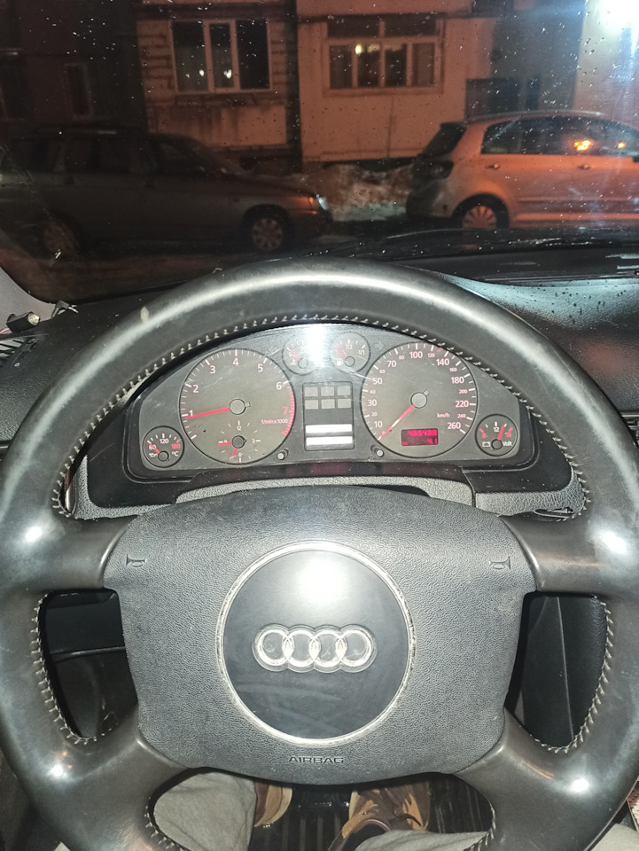

Из-за чего может гореть восклицательный знак и АБС, если в блоке уже перепаяны контакты массы и блок начал выходит на связь и пишет то, что ошибок нет
Ауди А6С5 рест 02 года кваттро механика 5ст
