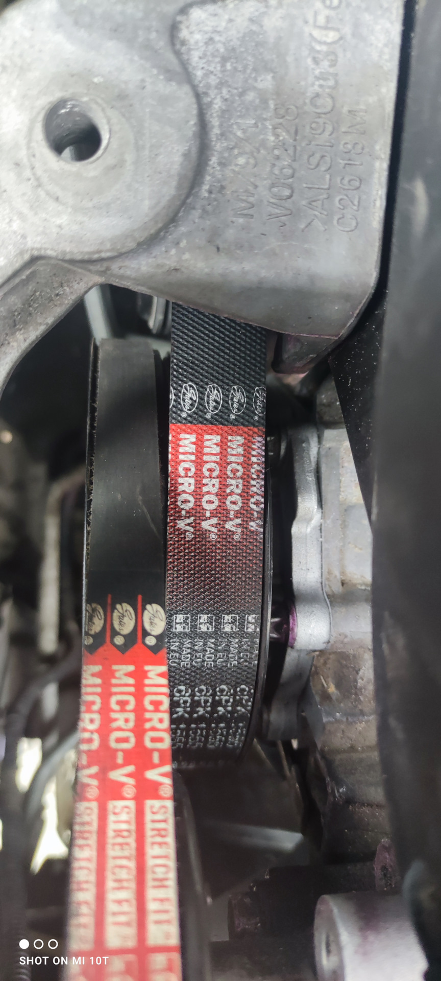

7. Накидным ключём на "19", цепляем механизм натяжителя приводного ремня и фиксируем его, вставив в его отверстие гвоздь, либо подходящий по диаметру Г образный ключ.
8. Ослабив натяжитель, снимаем приводной ремень.

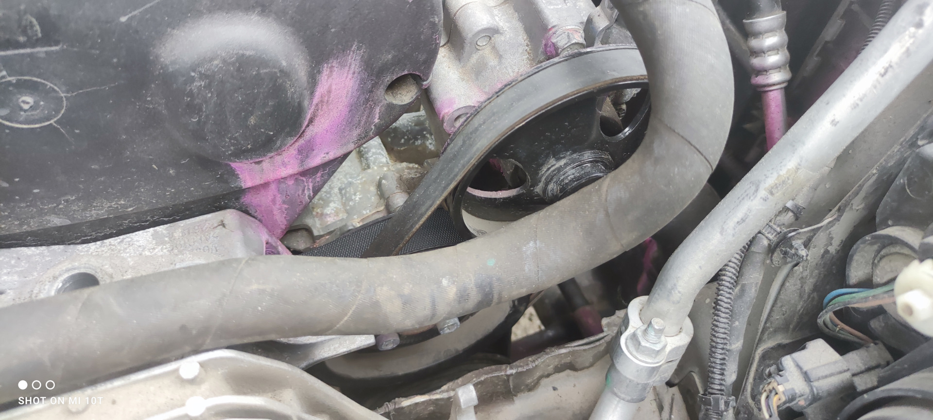

9. Поддомкатив двигатель, добиваемся что бы один из трёх болтов, удерживающий шкив помпы, поднялся выше внутренней части крыла и появилась возможность доступа к нему Г образным ключём (torx T 45).
10. Ослабляем два винта крепления у ГУР, сопоставив отверстия в шкиве ГУР и крепёжные болты.Верхний винт-выкручиваем полностью.
11. Через шкив ГУР, вставляем в верхнее крепежное отверстие ГУР, подходящий по диаметру Г образный ключ, заблокировав таким образом от проворота механизм ГУР.
12. Срываем болты крепления шкива помпы, периодически прокручивая шкив так, что бы один из болтов был в верхнем положении.(Соответственно, разблокировав и прокручивая шкив ГУР, с последующей его блокировкой).

Попутно, заменил и приводной ремень.

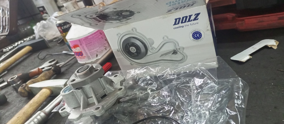

Тоже меняю сейчас. Купил Hepu. Отходила 3 месяца и потекла. Теперь попробую Dolz поставить.
Как дела с дольцом?)
Отлично, уже второй год
Купил сегодня, скоро поставлю

Не понял, зачем снимать опору? Там без этого лишнего действия всё меняется…
Если не снимать опору и не домкратить двигатель, то не подлезть к болтам шкива помпы. Ключ с битой torx, оказывается, слишком длинным.
Можно, конечно, приварить биту к чему-нибудь — но думаю это лишнее.
Можно гораздо проще без снятия подушки…но и так тоже можно, если хочется побольше разобрать. Вообще замена помпы на этом моторе намного проще, чем на моторах с приводом от ремня грм.
