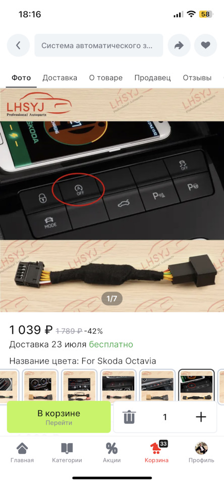

Смотри, что есть на AliExpress! Система автоматического запуска и остановки двигателя LHSYJ для VW Golf 7 7,5 Passat B8 Tiguan для Audi A3 A4 Q5
автоматический остановочный старт за 1 049 ₽ — уже со скидкой -42%
sl.aliexpress.ru/p?key=00V2siT
Я от нее еле избавился, спасибо, не надо мне ее на АлиЭкспрессе)
А чем этот вариант плох?
По описанию не понял сначала, что это. Это типа как тут на драйве продавали, похоже, платы? Суть та же, видимо. В любом случае, каждый для себя выбирает сам, насколько ему нужна эта система, и насколько прост тот или иной вариант. Мне требовалось его отключить без возможности включения и был Вася, так что самый дешёвый и приемлемый вариант я для себя выбрал. Пост написал для тех, кто решит также, есть маленькие нюансы, которые в других отчётах не озвучивали.
Вариант номер 2 интерпретирован неверно. Для Октавий вариант номер 2 это плата, которая добавляет кнопке старт-стоп память. Если в последней поездке он был отключен, то и при следующей поездке по умолчанию будет отключен. Если был включен, то при следующей поездке по умолчанию будет включен. Всё логично, без лишних нажатий и без каких-либо инверсий
Наверное вы правы, я где-то читал именно об инверсии, возможно неправильно понял, сильно не углублялся.
Инверсия скорее всего используется на Ауди

Есть вариант 2, но только правильный. Он добавляет этой кнопке память: После выключения зажигания, если стоял режим "не глуши", он не сбрасывается при следующей поездке.
Покупал здесь на драйве, стоило копейки. Установка — полчаса с перекуром. И вообще забыл об этой проблеме.

Не реклама, но платка с четырьмя (если мне память не изменяет) проводками и размером 1х2 см, это лучшее решение. Никаких ошибок, настроек и прочего геморроя с 2019 года.
Очень просто — платка нужна только тому, кто хоть как-нибудь планирует пользоваться этой системой. Я — не планирую вообще, прям совсем-совсем. Моя бы воля — вырезал бы ее оттуда нахрен с железом, но меня и полная блокировка в принципе устроит. Мне эта опция не нужна. По эксплуатации сегодня единственное упоминание, что эта система существует — на приборке при остановке на светофоре с соблюдением условий загорается наверху, рядом с передачами, значок запрета включения системы старт-стоп. Более никаких уведомлений, например на магнитолу, не прилетает. Меня это устраивает, глаза не мозолит.
