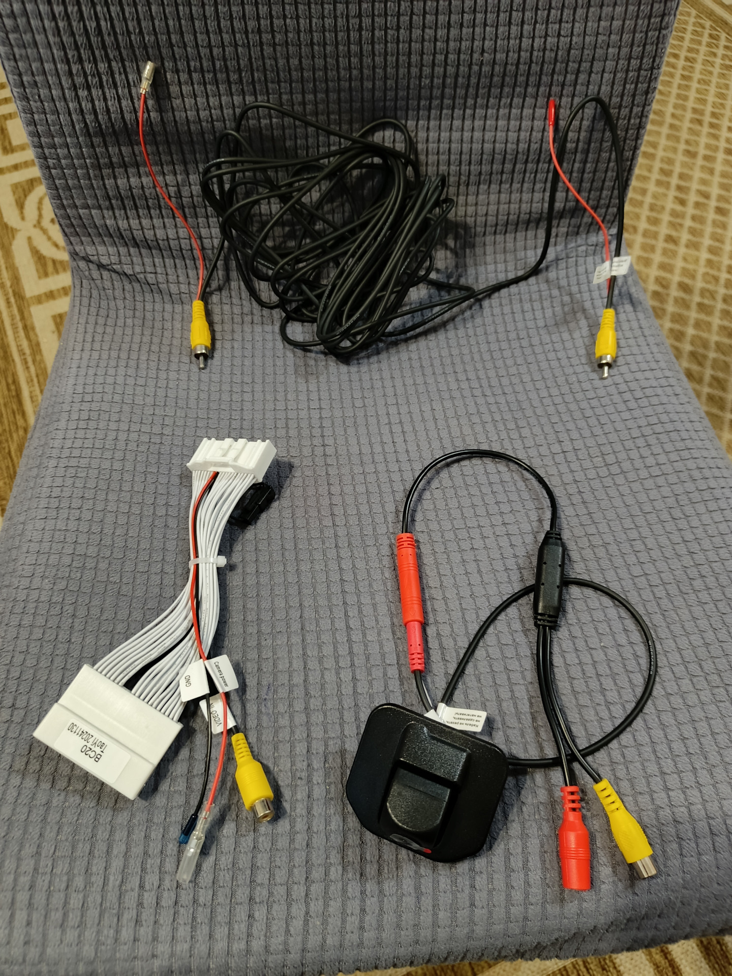

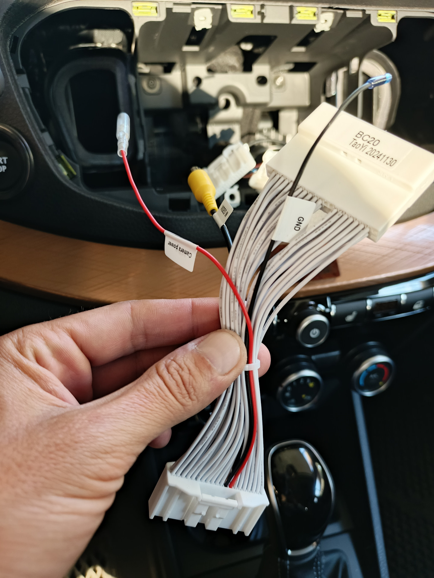

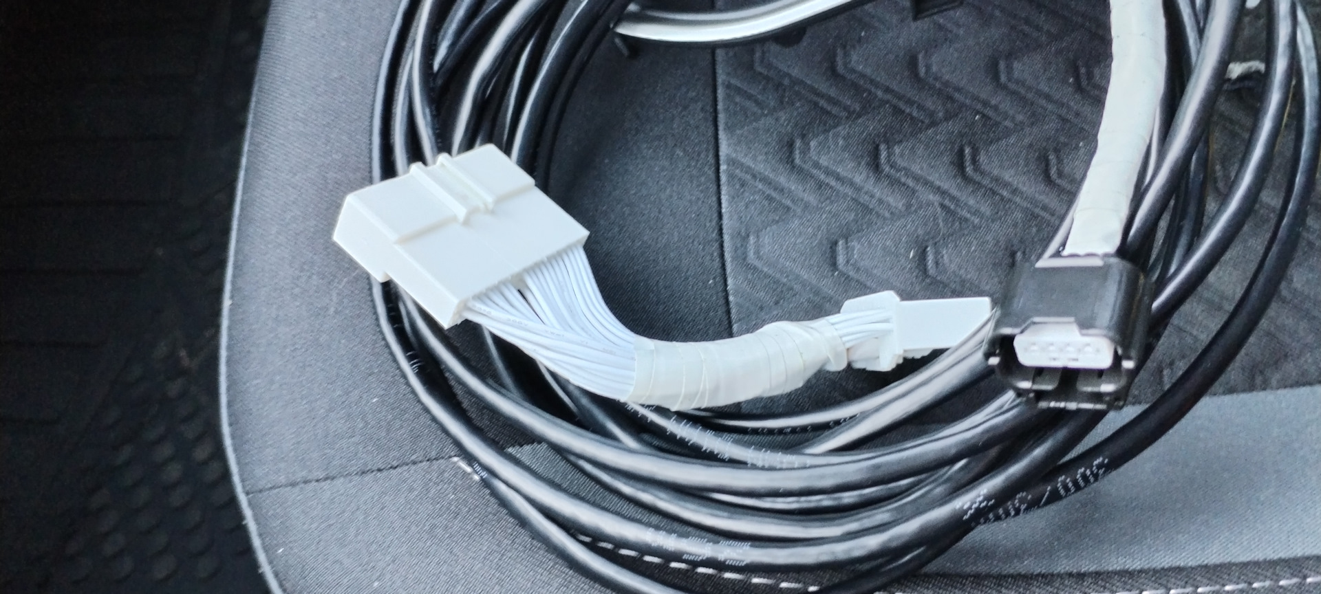

Ну наконец-то и я установил камеру, покупал на озоне врезную с оригинальным штейкером, проводку тоже на озоне, Ksize BC20 адаптер для подключения видеокамеры к штатной магнитоле Лада Веста НГ брал ksize ru.
Проводку пришлось чуть переделать, так как она для первого поколения весты, разъем который в магнитолу его смело отрезаем и цепляемся к проводам на адаптере Ksize BC20, по проводам все просто не ошибетесь.
Ksize BC20 данный адаптер шел изначально под тюльпан, но я переделал и срастил с проводкой.

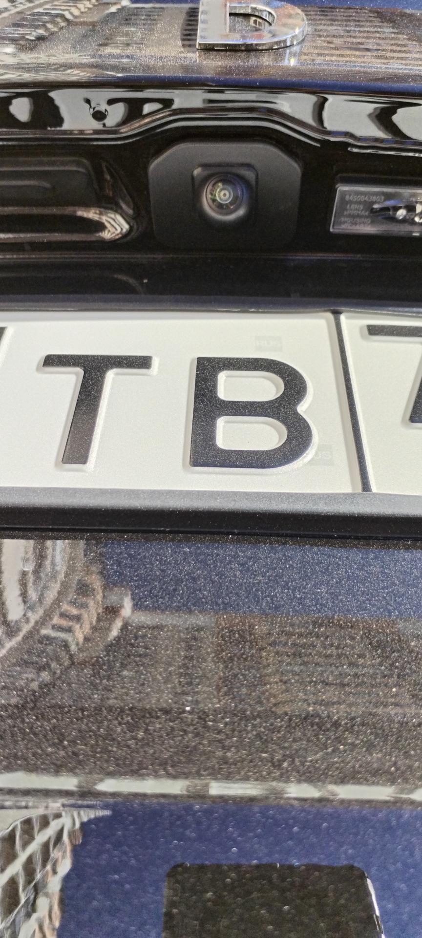

Камера врезается в заглушку и штейкер на ней как по заводу.

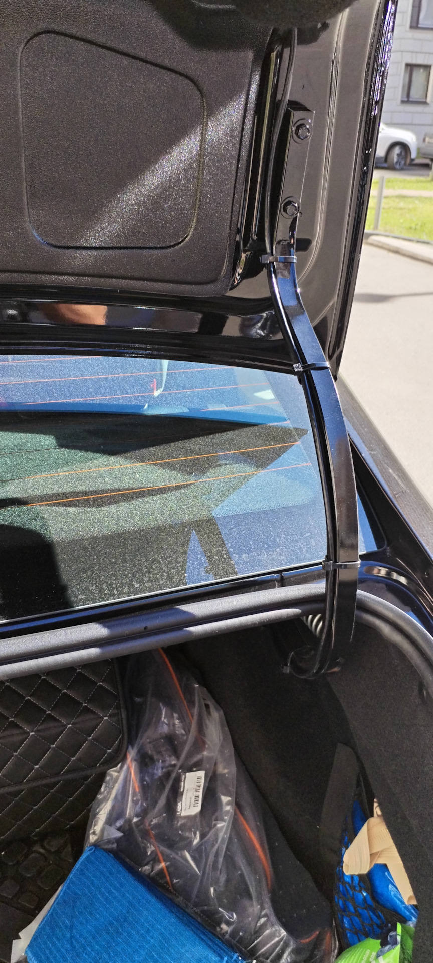

Подключение все просто, адаптер в штатную проводку и дальше в магнитолу и тащим провод в багажник, проложил все по правой стороне, проводку в багажнике цеплял стяжками. Про активацию писать нечего все вы все знаете, либо у дилера или самостоятельно вся информация уже здесь не раз описывалась.

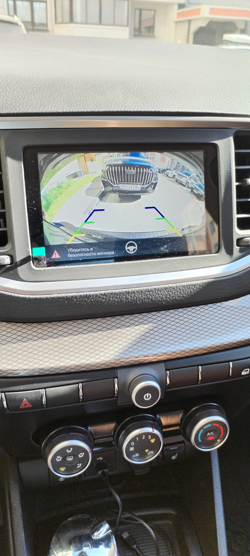

Чуть позже результат как в багажнике и сама камера.
Адаптер на сайте ksize ru: Ksize BC20 адаптер для подключения видеокамеры к штатной магнитоле Лада Веста НГ (Vesta NG) тип2
Проводка артикул на озон : 8450008028

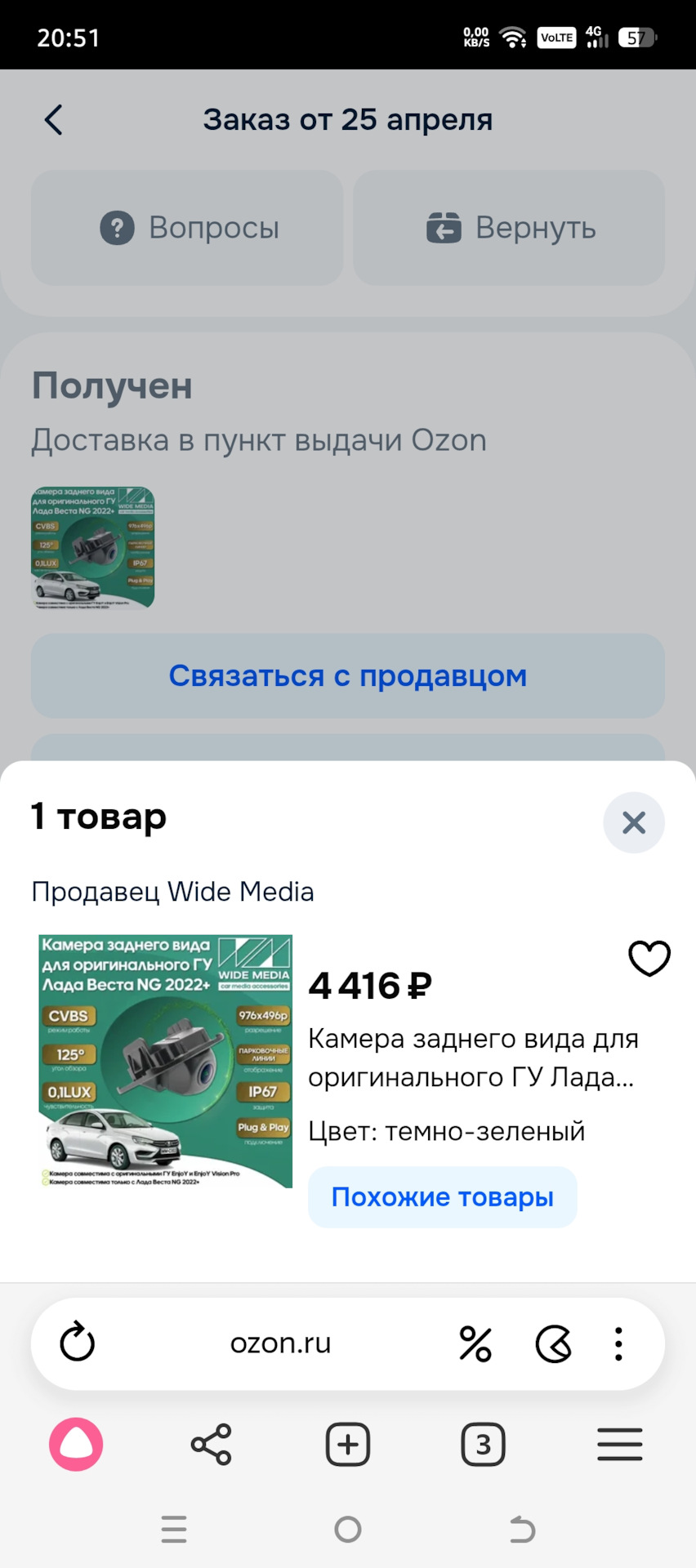

Камера на озон : Камера заднего вида для Lada Vesta NG для подключения к заводской магнитоле к штатному разъему под обшивкой в багажнике. Megabox Cam-0002 NTSC480p

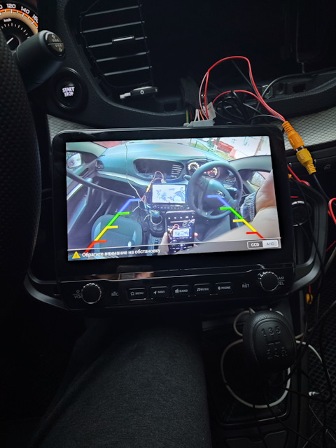

Фотки догрузил, как все получилось, но камеру нужно еще чучуть повернуть, чтобы выровнять изображение, пока не сделал так как хочу еще загерметизировать площадку и камеру.

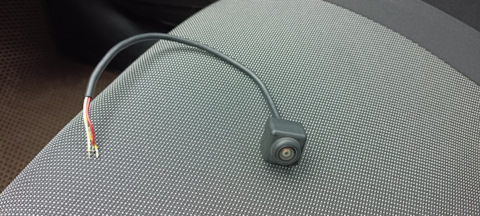

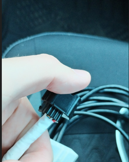

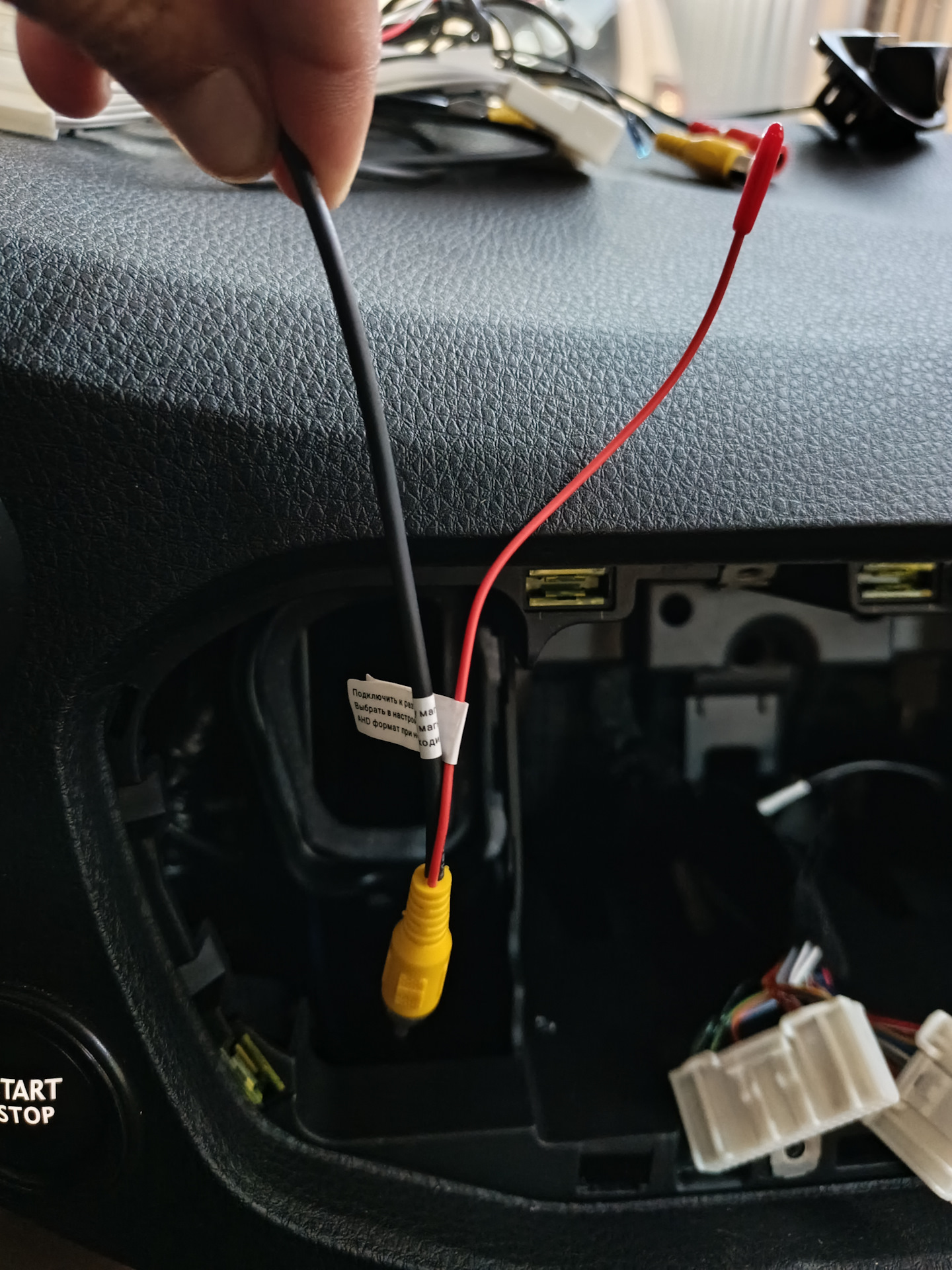

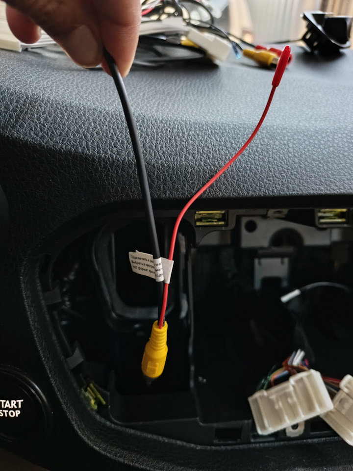

Взял камеру с таким переходником, написано, что всё пин ту пин, но не пойму куда подключать красный и чёрный?
Красный плюс, черный минус, тюльпан это видео сигнал. Теперь нужна проводка от данных концов до вашей камеры. На текущий момент я бы взял сразу проводку с пинами которые просто втыкаем в родной разъем и не потребуется данный переходник, сейчас уже и такой варик продается на просторах. С данным переходником чтобы его расположить за магнитолой готовьтесь чуть расширить отверстия в кожухе пластиковом, ну вы сами поймете при установке. Обычным ножом вырезать лишний пластик.
От камеры к магнитоле приходит тюльпан с таким красным проводком и всё
lafaete

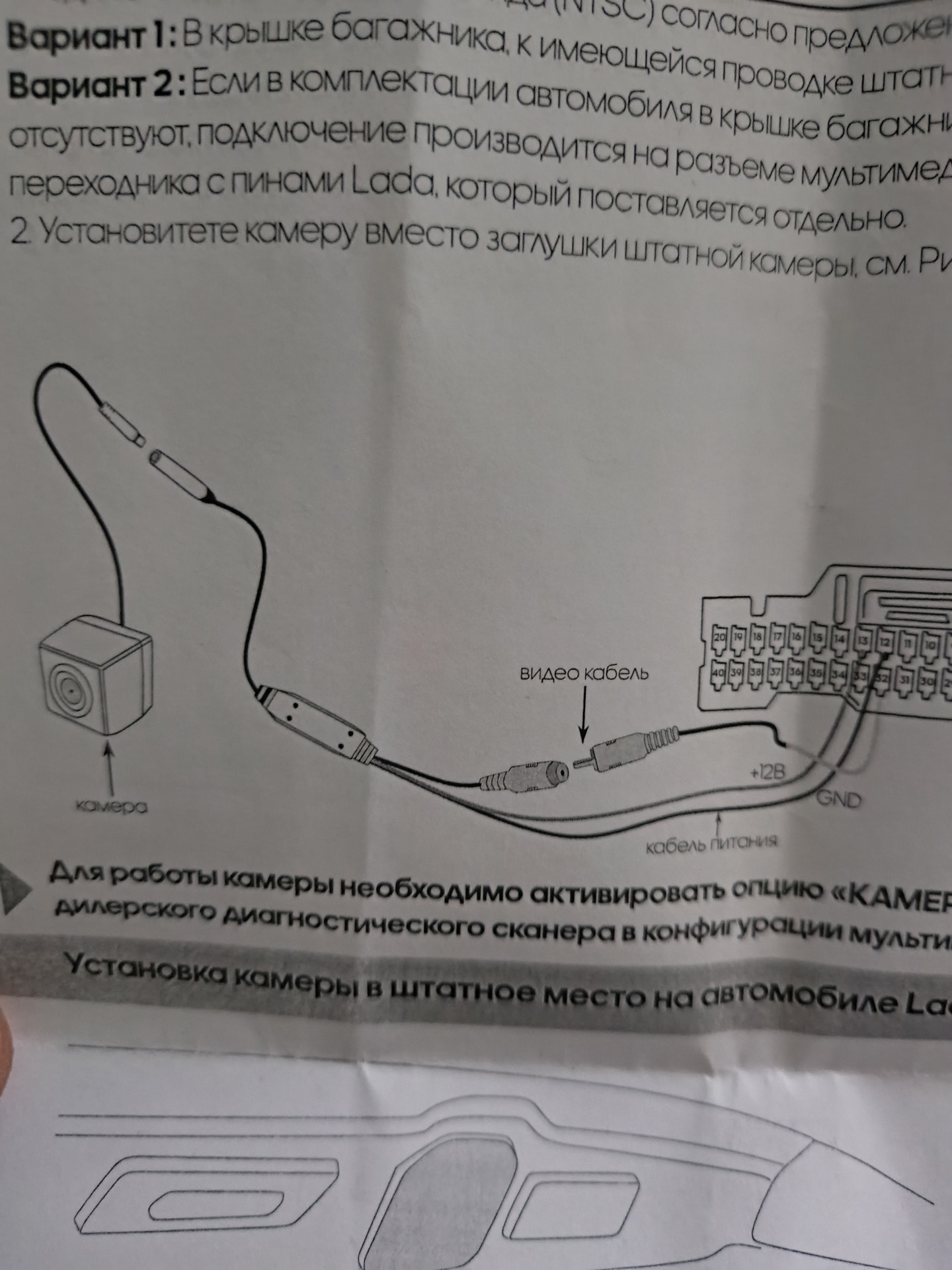

А в инструкции вот так
Ну в инструкции все четко, тюльпан в тюльпан, остальные минус и плюс
Так от камеры приходит только тюльпан и красный проводок, фото выше

Вот такой комплект.
У вас камера с обычной проводкой, тут придется цепляться к проводке заднего фонаря. Тут на драйве много таких вариантов представлено. Я брал камеру именно с ориг. разъемом и тянул проводку от магнитолы от тех проводов которые на вашем скрине на раъеме.

Вот такой комплект.
На самой камере питалово, мне кажется чего-то не хватает на вашем скрине для питалова. Посмотрите здесь все описано лада.онлайн/do-my-self/tu…ida-na-lada-vesta-ng.html
Камера заработала от тюльпана и плюса, без чёрного провода земли. Не пойму так можно оставить или всё таки тянуть землю от камеры до магнитолы?
Если работает значит все гуд.
Гуд то гуд, но в инструкции три провода нужно подсоединить. Это и вводит в замешательство.

Здравствуйте! Можно ссылку на комплект
Не даёт ссылку, пишет что товар закончился. Вот ссылка на продавца у которого покупал ozon.ru/t/bahqQdH
Картинкой с монитора хоть бы поделились))
Загрузил доп фотки, камеру просто нужно еще выровнять. 😂
Как картинка ночью?
Хватает для парковки.
