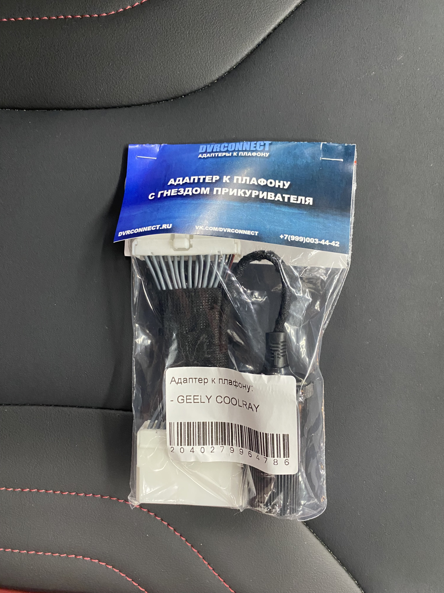

На гольфе покупал переходник в плафон, для того чтобы вносить минимум колхоза в авто, да и с гольфа остался регистратор 70mai.
Решил его поставить в Coolray.
Начал мониторить интернет и негде нет такого решения, хотя на другие авто есть.
Нашёл ребят кто делает для китайцев адаптеры, но на кулрей, даже на дорест решения на сайте у них не было.
Решил написать им, и у них был тестовый экземпляр на проверку, я согласился на испытания!
Сейчас они есть в продаже!
dvrconnect.ru/catalog/dlya-avtomobiley-geely/
Через неделю он пришел ко мне и я его поставил.
Прошел месяц и все работает отлично. При блокировке машины питание отрубается, АКБ не разрежает.
Какие плюсы данного решения:
+Установка 10 минут максимум.
+Выглядит незаметно
+Демонтаж за пару минут.

Как не сломать защелку при разборе на первом фото? есть способ?
Это называется незаметно? Висит почти на середине лобаша, так еще и провод болтается сверху. Провод можно было вывести намного лучше и приклеить регик выше и ближе к центру.
Можно, но в поле зрения его тогда попадает блок слева под зеркалом и загораживает поле зрения регистратора. Касательно незаметно, это касалось в первую очередь проводки. С водительского места не видно все равно регистратор.
