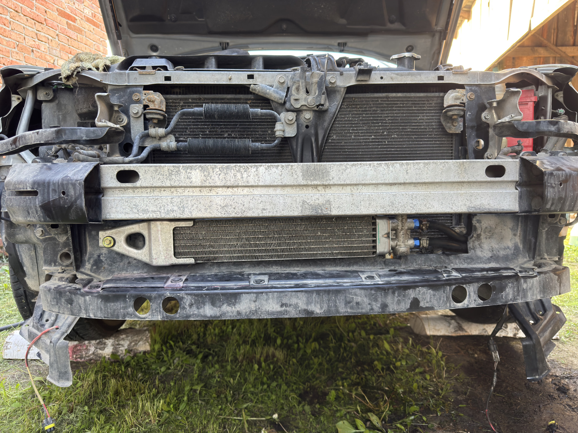

Снял текущий радиатор АКПП. Заказал шланги, корпус воздушного фильтра и прокладки на впуск.
Пока ждал, заклеил радиатор двухкомпнентной эпоксидкой с наполнителем. Эпоксидка попалась не очень, сильно жидкая, но высохнув стала камнем. Проверил давлением, дырки нет. Поставил, пару дней было все сухо (или копилось где-то), на третий закапало, а на четвертый полилось больше прежнего.
Выбирал радиатор, бу на авито как у меня стоял примерно, 4-5 рублей, который больше всего понравился по выводам и тд 6 рублей, продавец е*ет мозг. Плюнул заказал на trancool радиатор (Радиатор tc-814 (740*110*20) S=550 см2) за 4100 рубля. Забыл сфоткать, радик поменьше, чем у меня стоял, но больше поперечен, у меня было 5, тут то ли 7 то ли 9. Думаю будет за глаза, так как у аутов вообще его в стоке нет.
Там же ранее заказал шланг для АТФ (10 мм transline ultra от -40°C до +150°C, P раб= 28 бар) 650 рублей/метр, искал gates, cohline, но чет либо нету, либо турецкий (это в лучшем случае) gates с ценой в два раза больше. Хомуты взял FBS1812 norma (большеваты, накручивал на шланг тряпичную изоленту один-два оборота, частично поставил FBS1612, остались от системы охлаждения, они маловаты тяжело засовывать, думаю FBS1712 будут в самый раз :)).

Начал с радиатора и шлангов АКПП. Фоткать там сильно нечего. Заменил все шланги. Отмечу, что для меня было важно/непонятно: выход с АКПП ближний к бамперу, Выход идет на фильтр, потом основной радиатор охлаждения, с него в дополнительный радиатор. Долго думал и смотрел куда ставить дополнительный радиатор, в основном ставят после основного, но есть аргументы и ставить до (например, что температура АКПП выше антифриза при длительной работе и получается мы нагружаем антифриз еще и охлаждением АКПП помимо мотора, а мотор у нас и так теплонагружен), но в итоге решил поставить после основного, так как радик основной у меня увеличенный цельноалюминь. Клапан регулировочный не ставил, так из того что почитал и посмотрел, не увидел его необходимости, а стоит как два радика. Радиатор установил с наклоном в сторону шлангов, слева удобно получилось в крепление усилителя бампера и лонжерона, справа, где выходы шлангов неудобно было, сделал уголок и прикрепил его к усилителю бампера. везде где радик касался или мог касаться железок, поставил резиновые кольца на стяжках, вырезал из их старого шланга охлаждения, толщина 7-9 мм примерно. Шланги старые почти все твердые, трещины внутри при сжатии, но некоторые очень мягкие и по виду отличные, оставил их в запас. Ну и по две хомуты на концах кое где и лишний переходник через трубку был, видимо не хватило длины шлангов. Все сочилось и бежало. А да, шланги у фильтра проще менять, если снять аккум и левую фару.

Какой метраж шланга охлаждения акпп ушло примерно?
метра три, но у меня доп радиатор стоит акпп
Есть эффект летом от радиатора? Тоже буду ставить в ближ дни. Взял от GL с термостатом на разборке.
хз, без него не было ;) проблем нет с гурчиком тьфу, слышу только в крайних положениях, залито subaru psf
Получилось как-то так) эффект есть👌🏻
как с завода ;))) эффект в чем?
В дикую жару долгие поездки по трассе(в режиме дурачка) пропал тупняк, так же катался по лесу — долго в сильную жару, тоже заметил что коробка работает также как на холодную… p.s. стоит гидроблок от бетмана, в жару когда погоняешь от души был не хилый толчок когда с 3тьей на 2ую скидывала, сейчас нет))
Радиатор масла Гур ?
ага
Это штатное решение 🤔? Или от трибеки ?
это было на ней при покупке, у меня правый руль, егр закглушен в завода, правой нижней трубки охлаждения нет, короче в этих промежутках годов, были модификации мотора как мне кажется, ну и радиатор гур мог быть исходно. Стоит все штатно вроде как, в отличии например от радиатора АКПП
