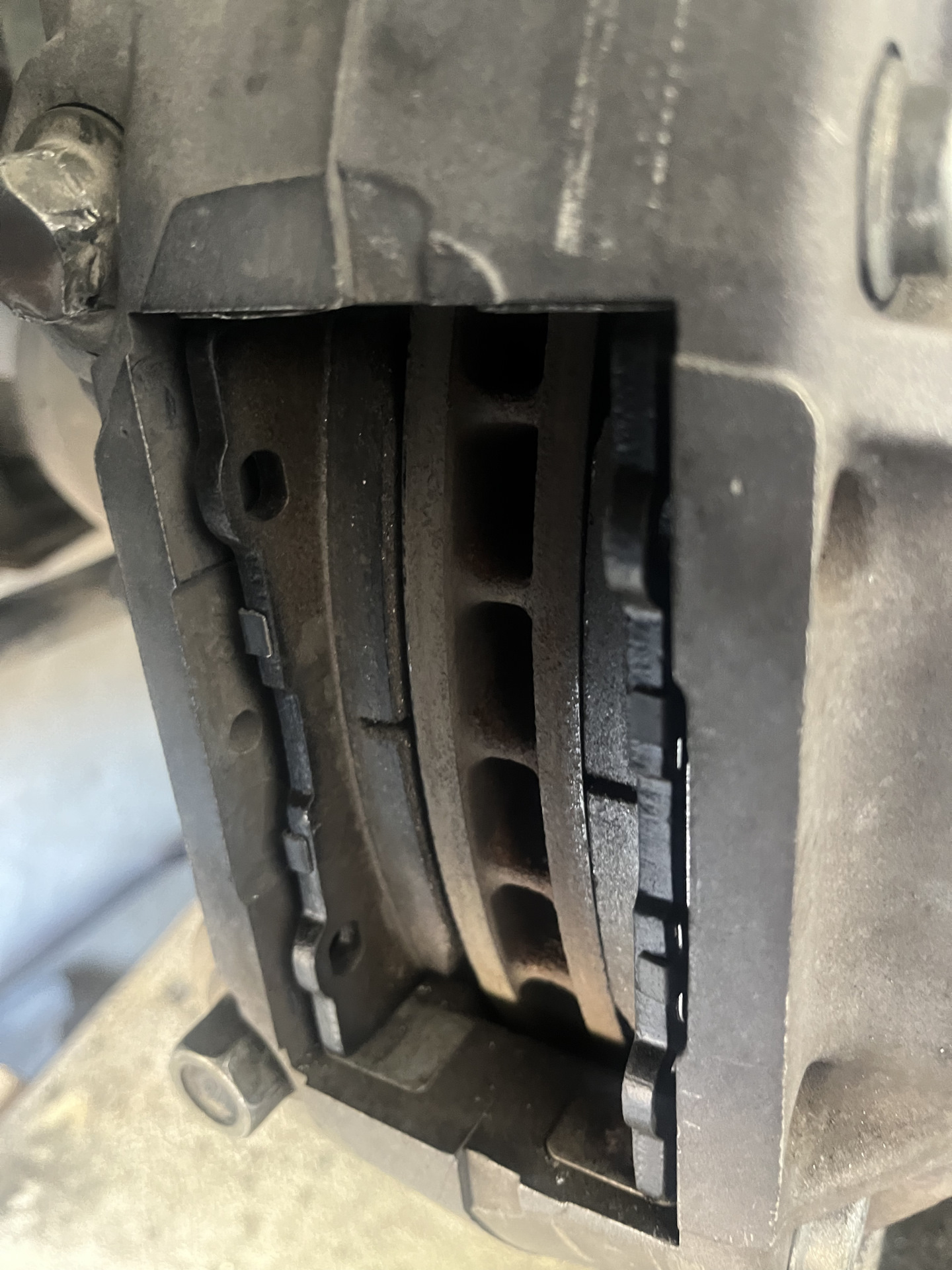

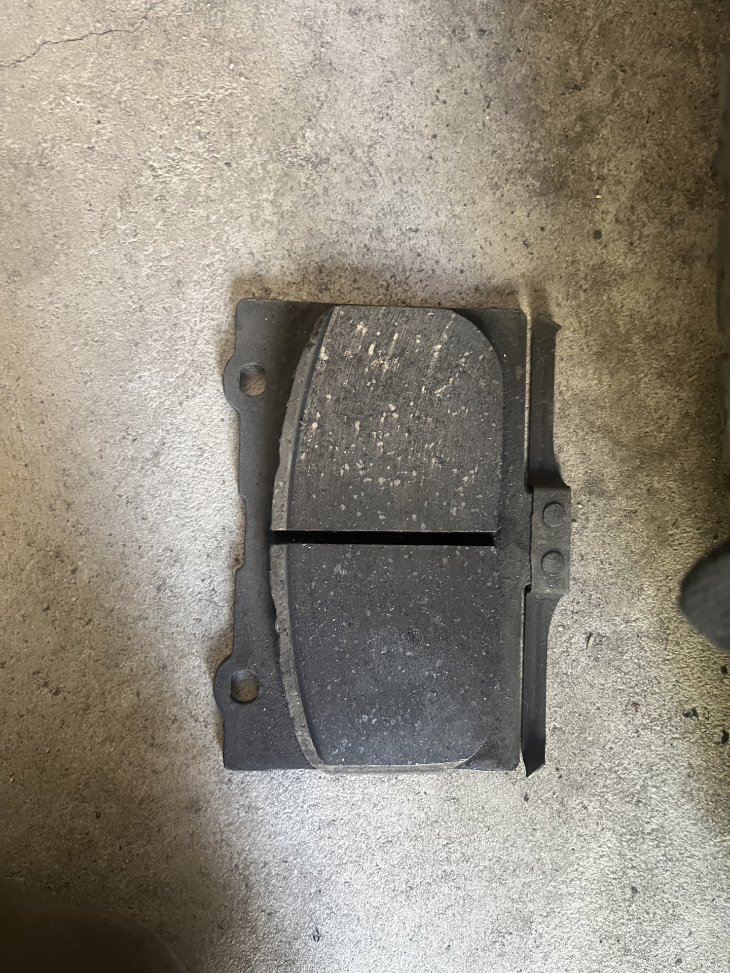

после замены всей тормозной системы (кроме педали и магистралей) замена суппортов, как прошла эйфория и начались эксплуатационные будни, начал замечать небольшое биение, после этого установил цо кольца, но помогло не надолго :(. Настало время менять колодки (как же это удобно делать на опозитных тормозах 😌) и вскрытие показало, что я периодически невнимателен при ремонте/установке чего либо… а тут тормоза. Короче говоря пришлось точить переходники на 4мм (которые по заверению производителя были болтон), ( в чите проточить плоскость оказалось целый квест…)
но биение не ушло… видимо на очереди «правильные» тормозные диски…
