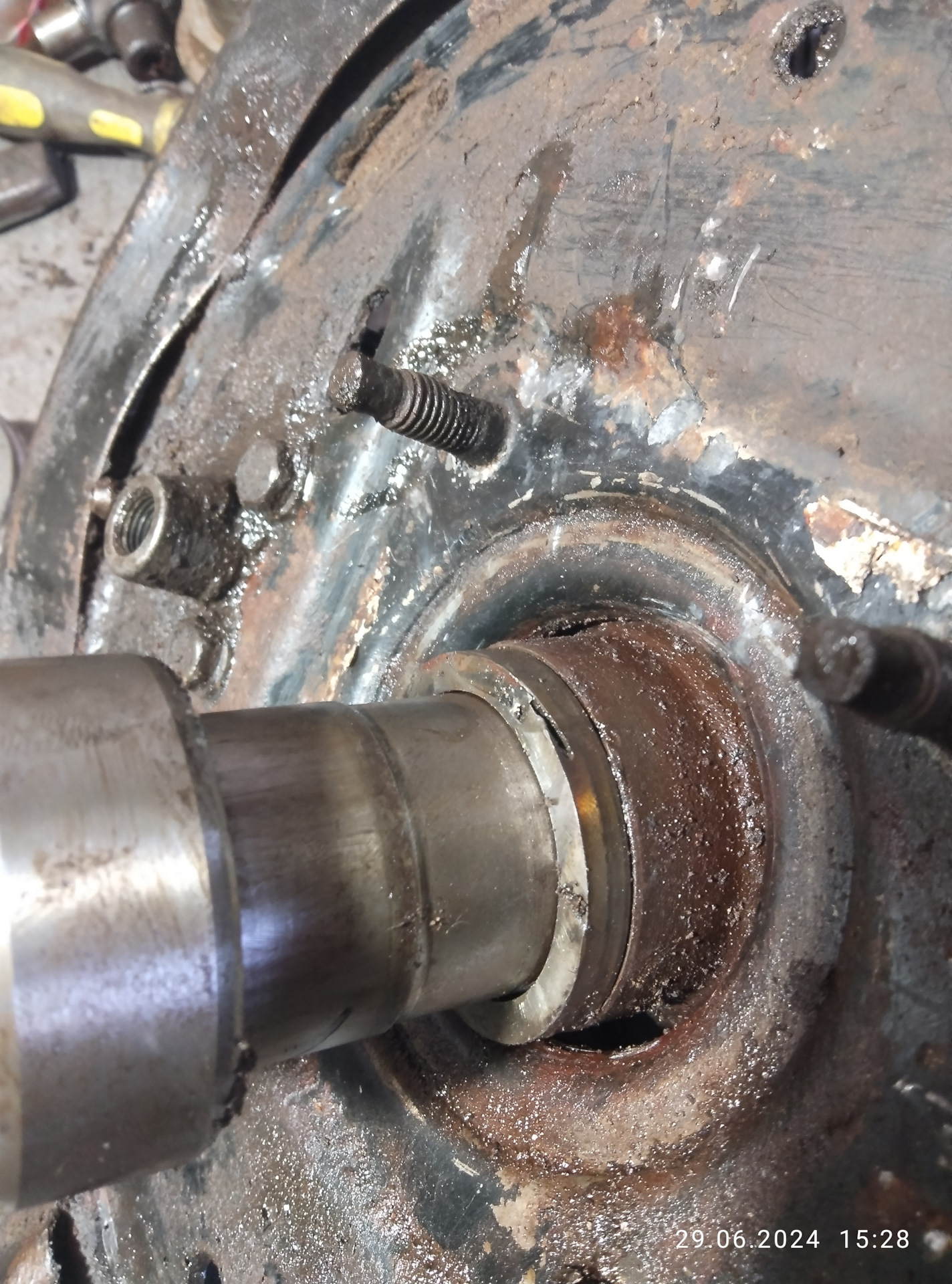

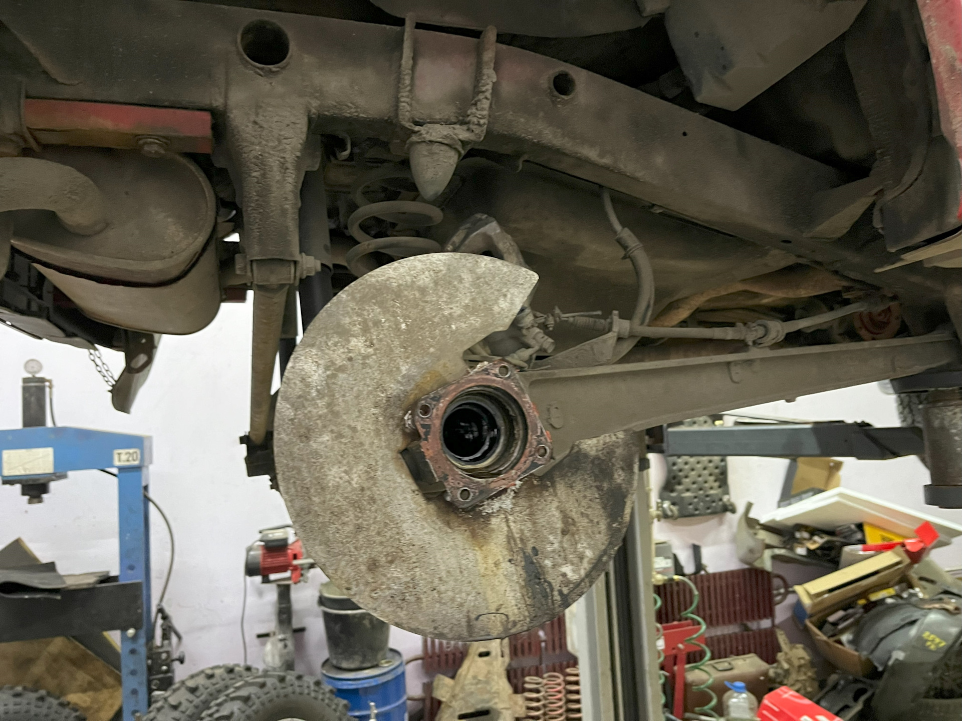

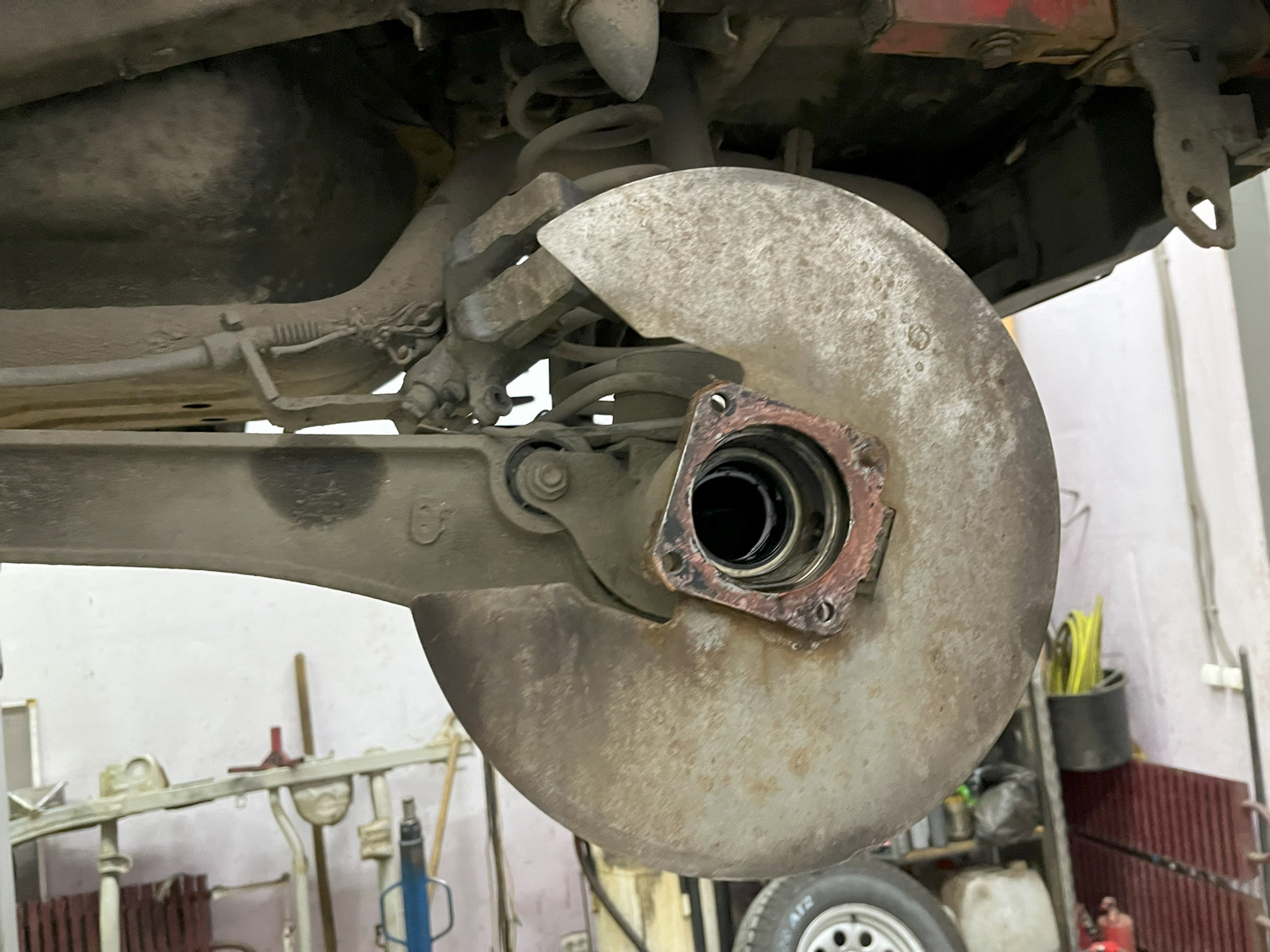

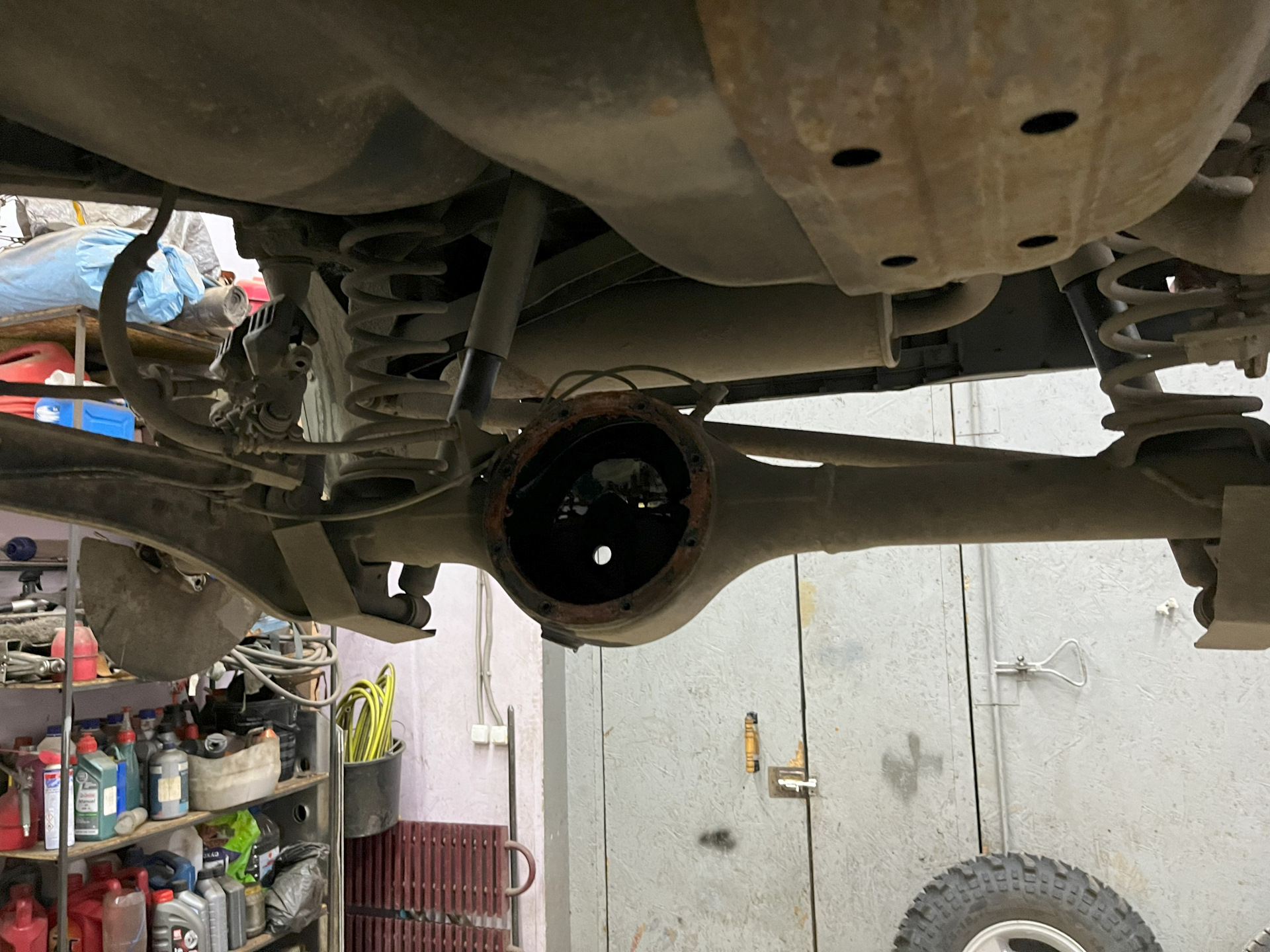

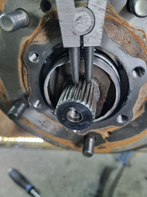

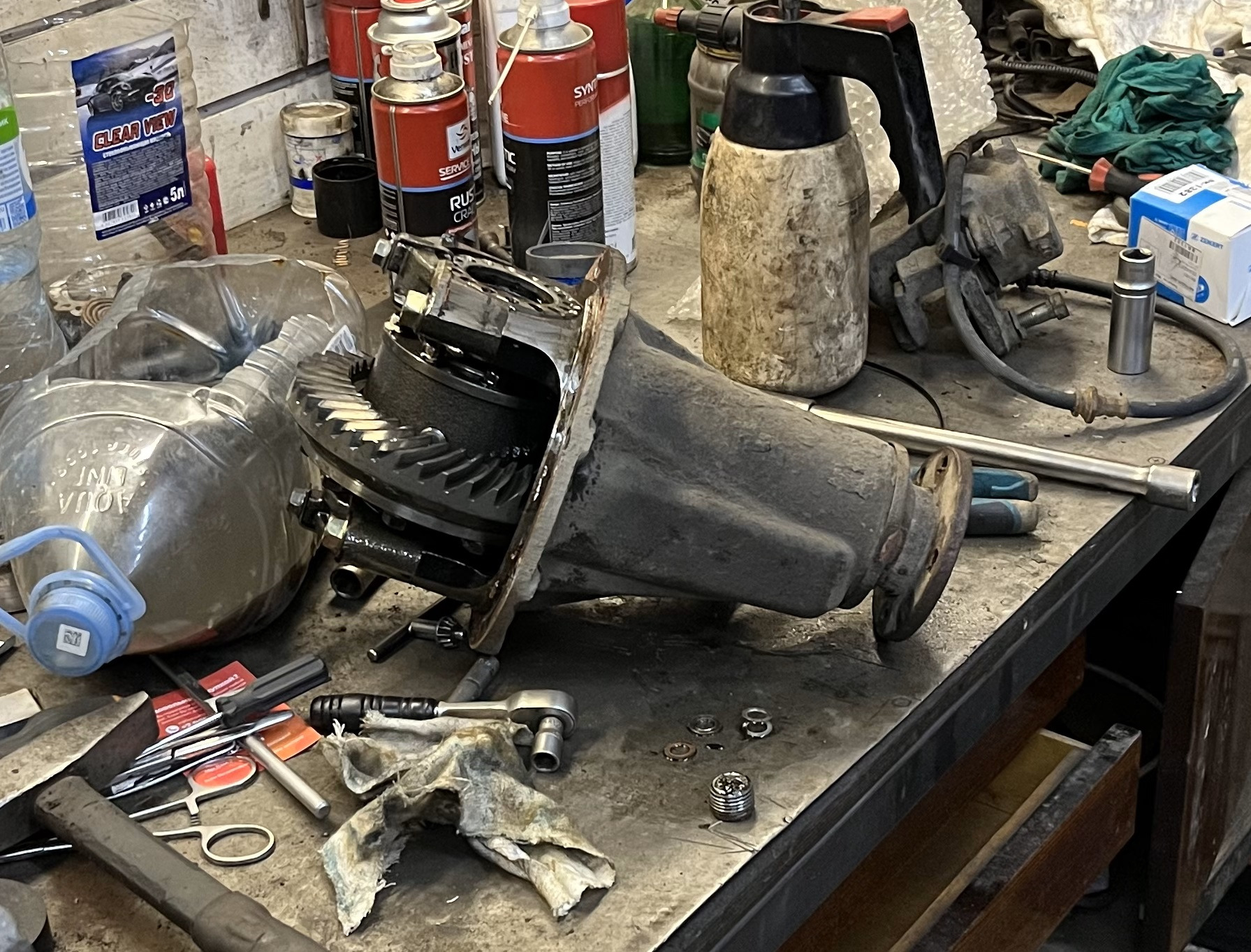

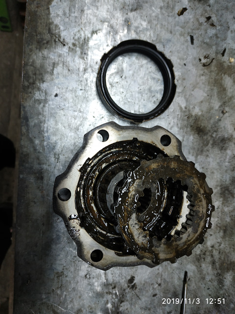

Во время отпускной поездки, на второй день, в середине мая, обнаружил залитое маслом заднее колесо. Спасибо друзьям-товарищам, оперативно нашел сервис, где провели диагностику. Вердикт был печальный. Запчасти ждать 2 недели, запись на ремонт от 5 дней. Отпуск кончился не успев начаться. Была куплены литрушка трансмиссионного масла и не спеша поехал домой, с остановками каждые 200 км для проверки и долива масла в редуктор. В Москве ремкомплект получил за 5 дней. Купил сразу на обе стороны. В июне разобрали и по факту приговорили к переборке редуктор, с заменой подшипников и сальника и регулировкой. По итогу: переборка редуктора, замена полуосевых (ступичных) подшипников.

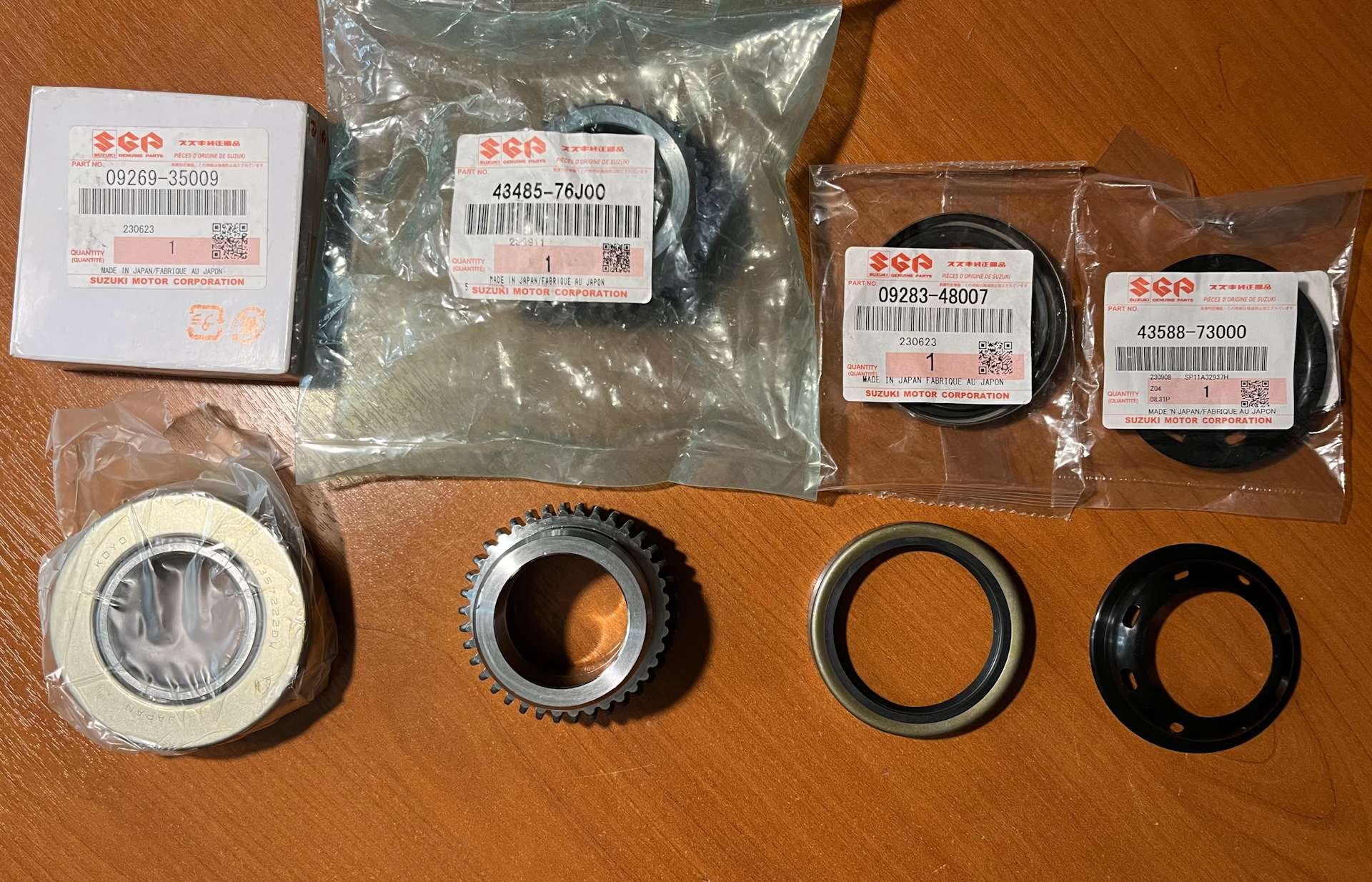

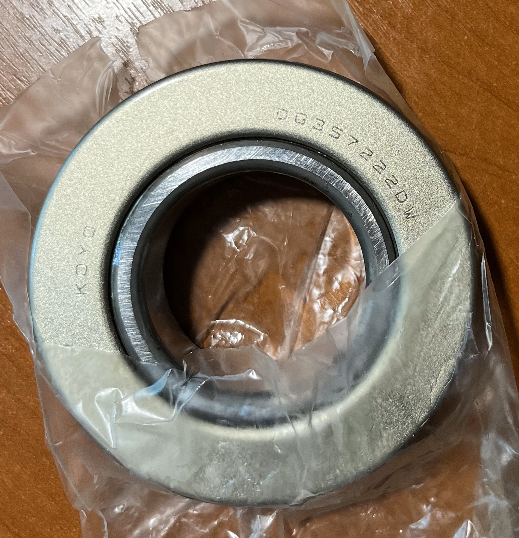

какой номер подшипника и сальника?
www.drive2.ru/l/601604660159064857/
Sheriffcrimea
На первом фото все номера.
