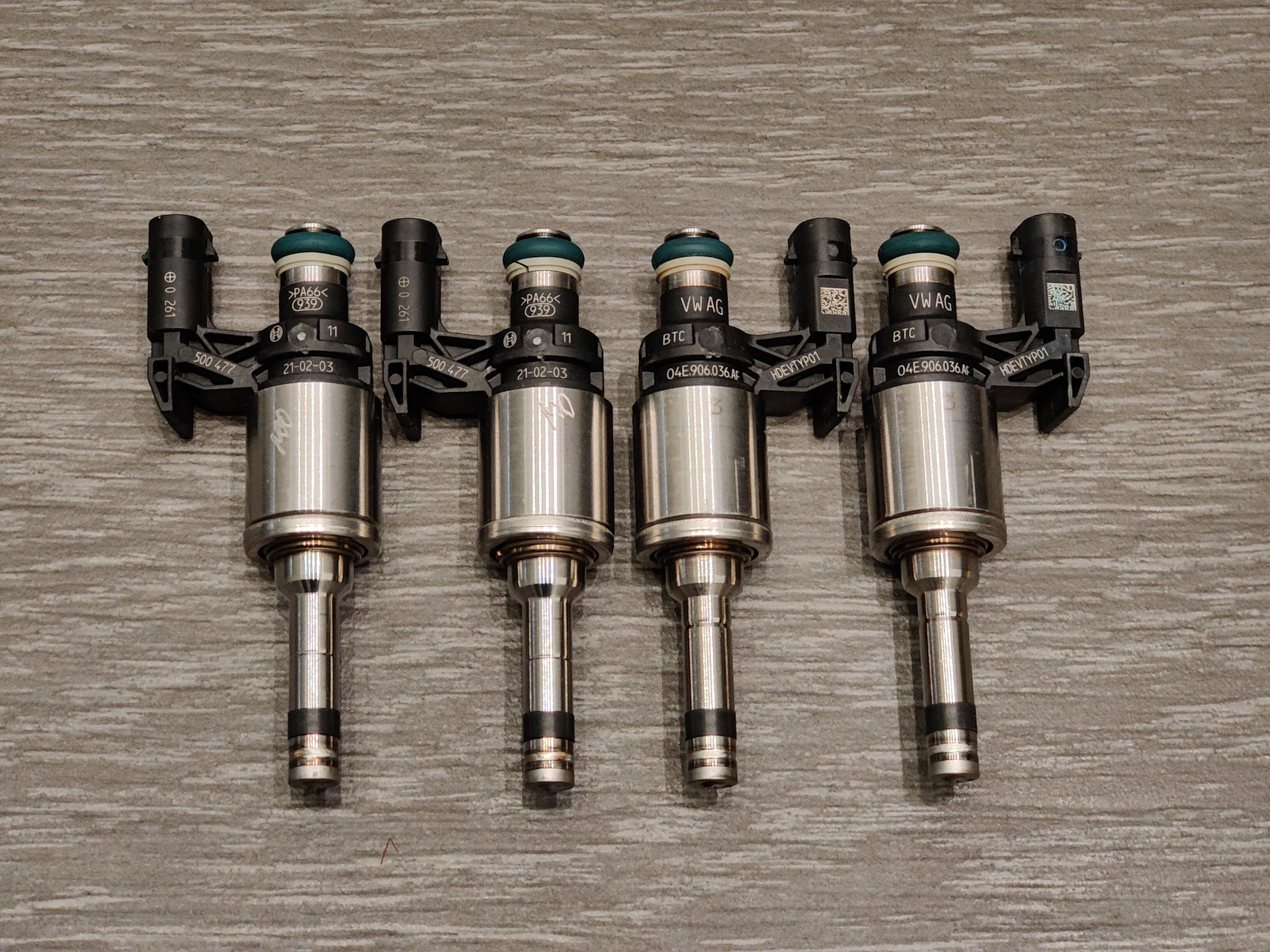

Далее заменил топливные форсунки. У меня с завода стояли 04E906036E, я же купил комплект 04E906036AF с почти нового тигуана с мотором CZDA за чуть меньше 4000₽.
Снятие родных форсунок проблем не вызвало, 3 форсунки снялись вместе с рампой, а одна извлеклась при помощи сертифицированного съёмника в виде гвоздодёра.
Форсунки были очень грязные, все в нагаре, на некоторых было видно всего пара отверстий. Я думаю причина пропусков была в них.

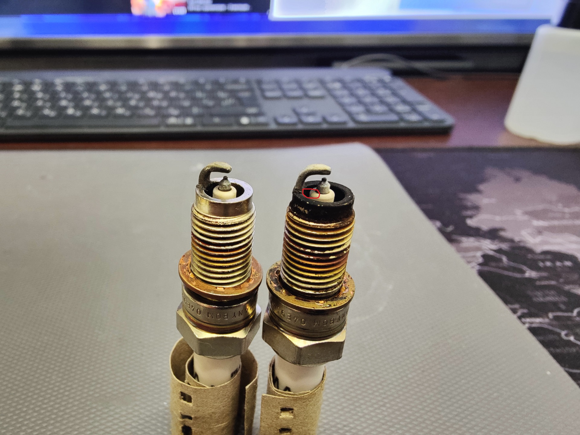

Также проинспектировал свечки, как по мне с ними все отлично. Я их помыл очистителем и поставил на место.

Почему форсунки с мотора czd поставили?
Вариант хороший попался, да и ревизия самая последняя. А так вроде форсунки одинаковые на 1.4.
Иридиевые свечи ходят минимум 90 тысяч, что вы прицепились к пробегу в 30 тысяч. По форсункам и выпуску же видно что все загажено. Можно было и не менять форсунки, промыть их хорошо от отложений, чтоб все отверстия открылись и все бы стало норм.
У меня тоже пропуски страшные на холостых. Вот завтра буду делать чистку тоже, т.к. все остальное поменяно, но не решило проблему.
на фото со свечами, та что справа, видно дорожку на изоляторе, где шьет, это и есть пропуски.
30 тык это пробег уже к замене, и от топлива сильно зависит, достаточно одной заправки убить свечи
Не вижу, можешь обвести на фото?
Это тень от бокового электрода.
IvanMusk
свечи чистить дурная затея, только замена, с таким качеством топлива, к 30 тык это предел уже зачастую, а пробои и большой зазор это смерть катушкам
Надо тогда махнуть, где бы ещё оригинал найти.
любые брендовые, главное не подделку
