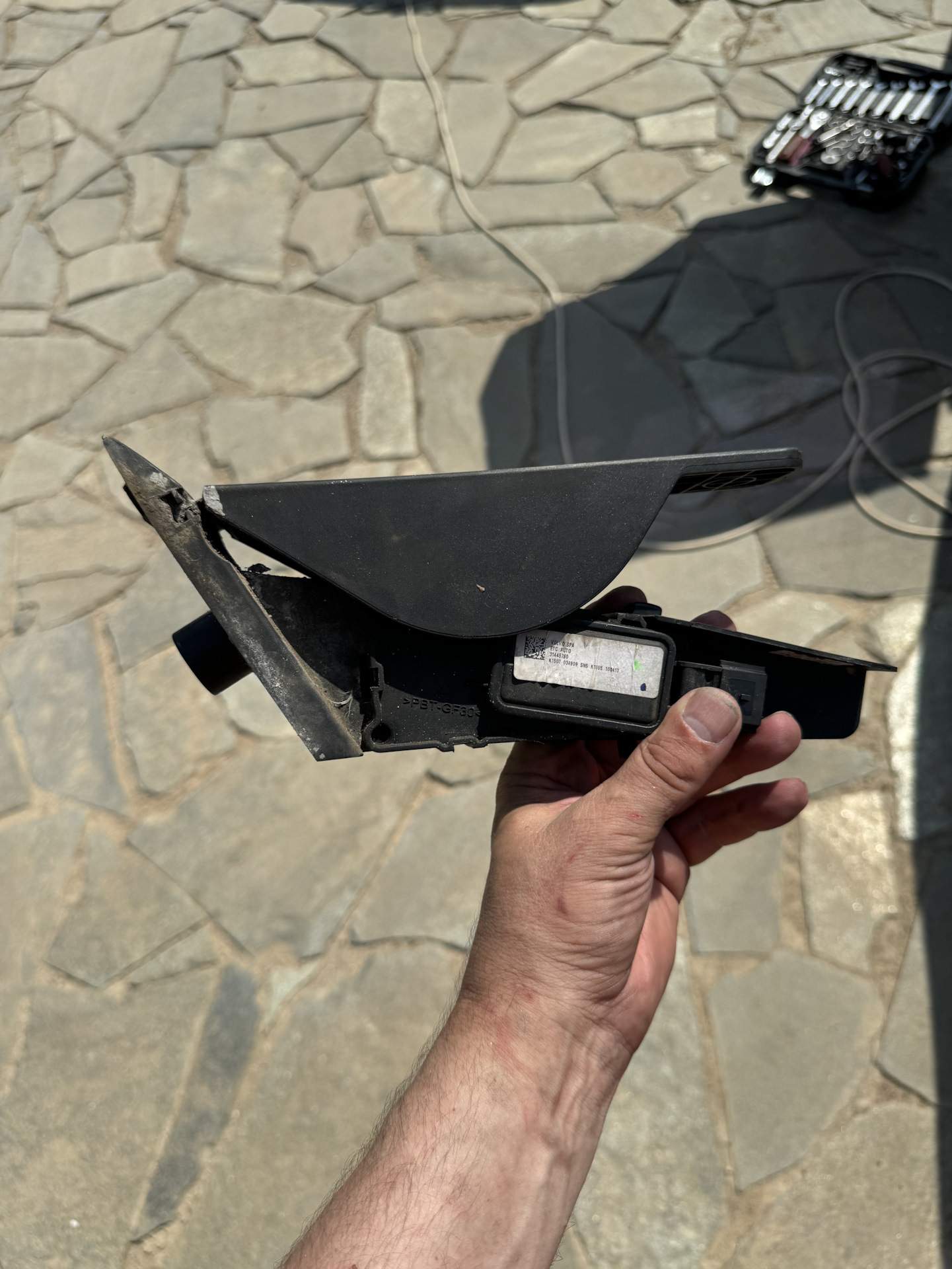

Ковровая дорожка поднимается на себя, но полностью не получится, но трубку идущую от фильтра видно. Снимаем правую стенку консоли тягой на право везде клипсы. Ковёр не возможно вытянуть мешает сиденье. Откручиваю передние болты седенья задние ослабляю и под сиденьем откручиваю блок "программный". Вытягиваю коврик вперёд из под ножек кресла, далее вверх и назад. Вот у меня в руках вся махровая подстилка.

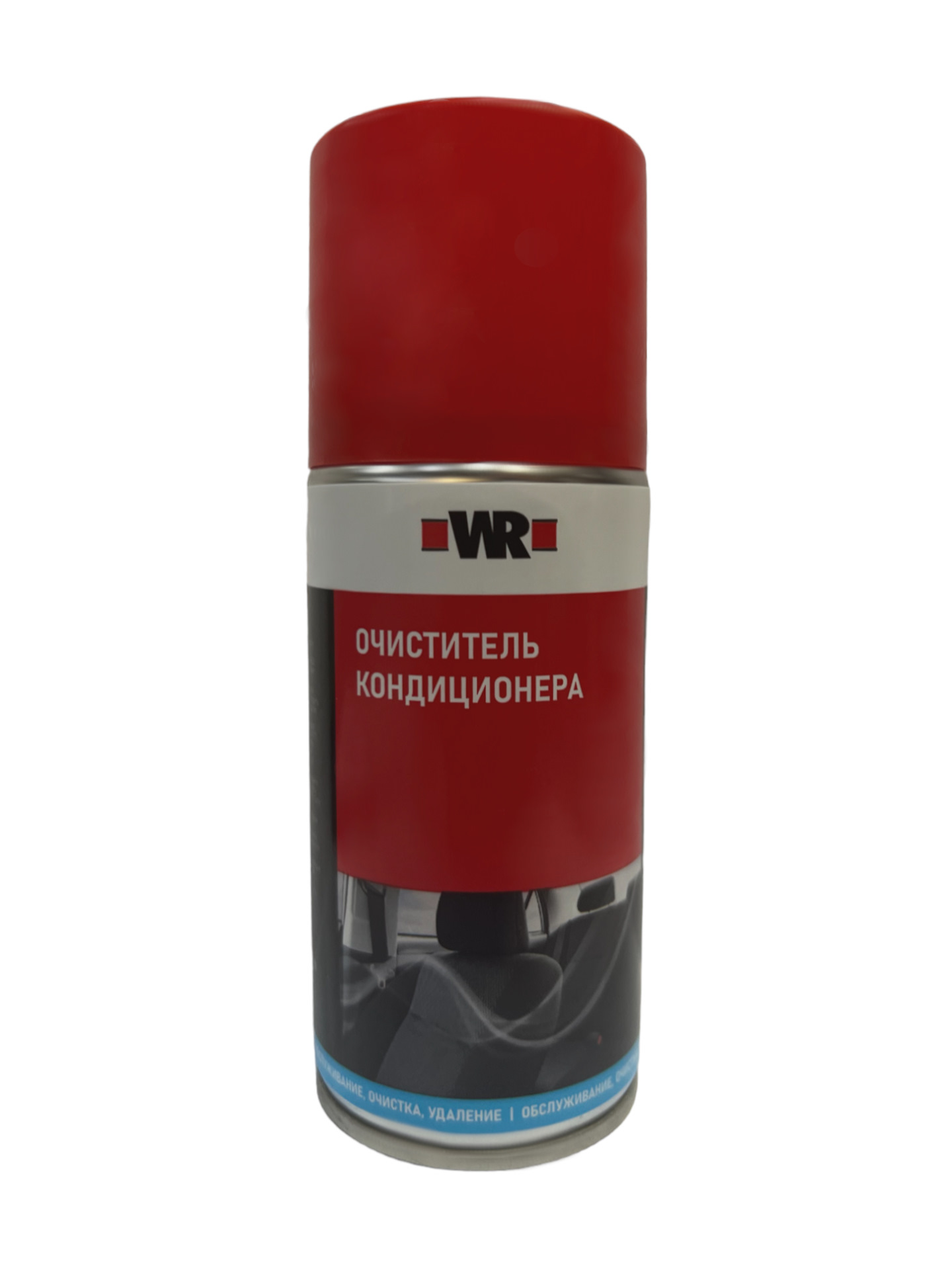

Шашку пробовали?
Нет, не пробовал, какую именно?
Регулярно раз в пол года обрабатываю таким
Wurth Очиститель кондиционера арт. 089376455
wurth-rus.ru/catalog/tekh…76455%20092%20%20%20%201/
