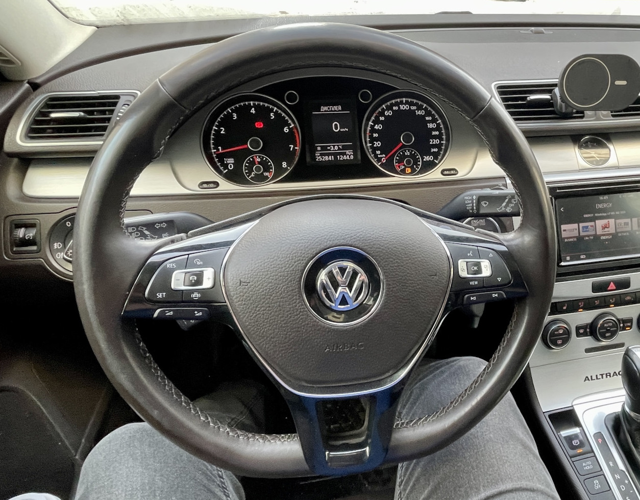

История началась еще в декабре 2023 г: на авито был найден рычаг с кнопкой ассистентов от платформы PQ.
Еще зимой я хотел его поставить для быстрого доступа к ассистентам, но получалось так, что я все откладывал это мероприятие и в итоге, в марте приобрел новый руль и в конце марта-апреле его установил.

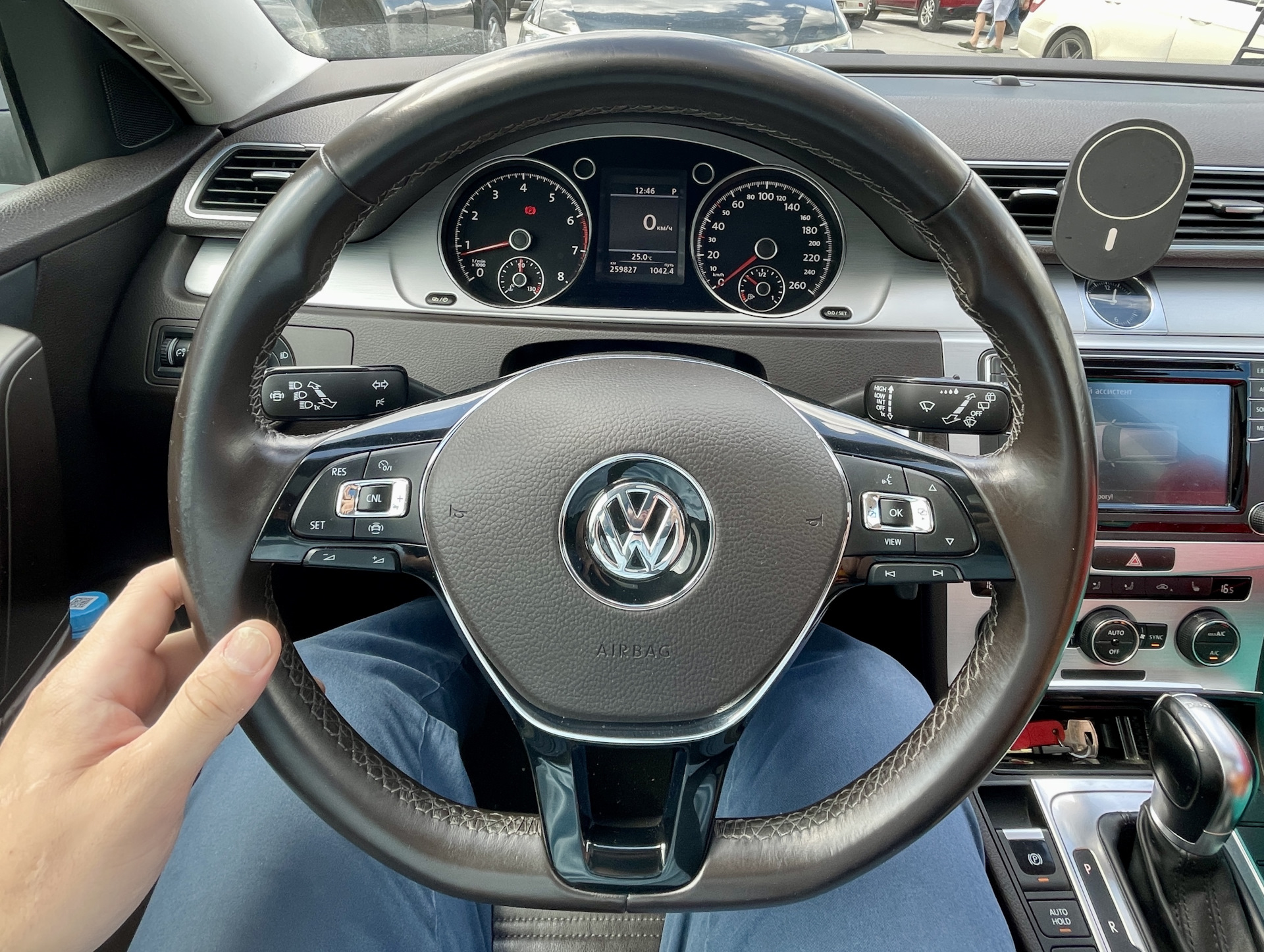

Т.к. в руль была внедрена плата для работы всех кнопок, то необходимость в установке рычага стрекозы с клавишей ассистентов отпала. После установки руля, обратил внимание на то, что он имеет другой профиль и рычаги стрекозы стали находиться чуть дальше от пальцев — совсем не критично и можно ездить.
Но если есть решение, которое убивает сразу двух зайцев (эргономика и эстетика), почему бы им не воспользоваться? Начались неспешные поиски стрекозы с MQB

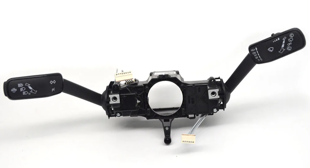

Ииии в начале июня на Али в рекомендациях попалась вот такая вот стрекоза от MQB за вполне вменяемые деньги, по сравнению с предложениями продавцов на авито.
Короче заказал новую стрекозу 😅
К концу июня она доехала до меня. Все круто, приехала целая, новьё, в пломбах, приятный внешний вид. Паль или орига неизвестно, но выглядит хорошо.

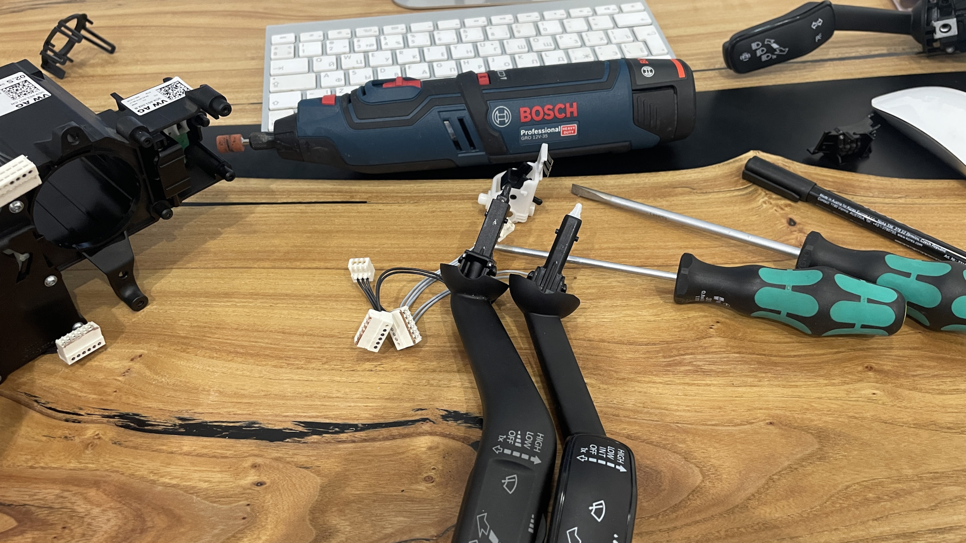

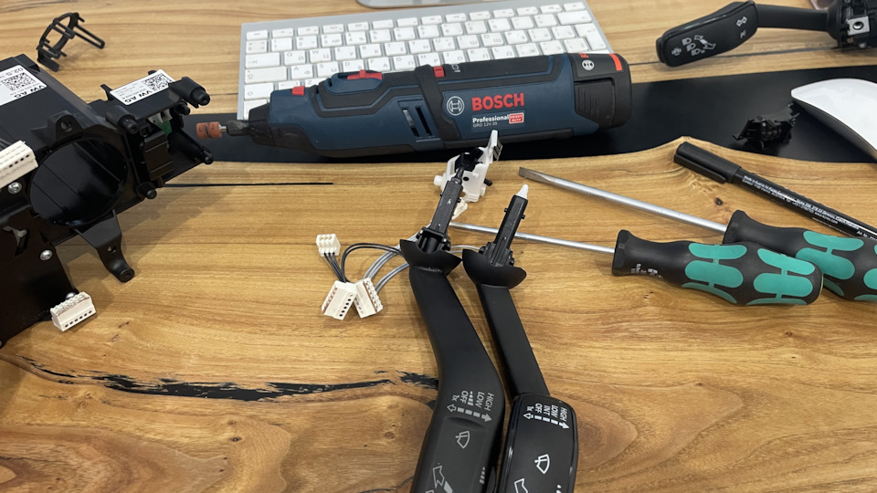

Для замены рычагов стрекозы понадобится следующий набор инструмента:
— набор бит Т8, Т15, Т20, сплайн М8 либо Т30
— 2 плоских отвертки для снятия белых пластиковых корпусов
— гравер для вырезания полукруглого отверстия в новых рычагах
— пистолет с термоклеем для фиксации платы от старого переключателя

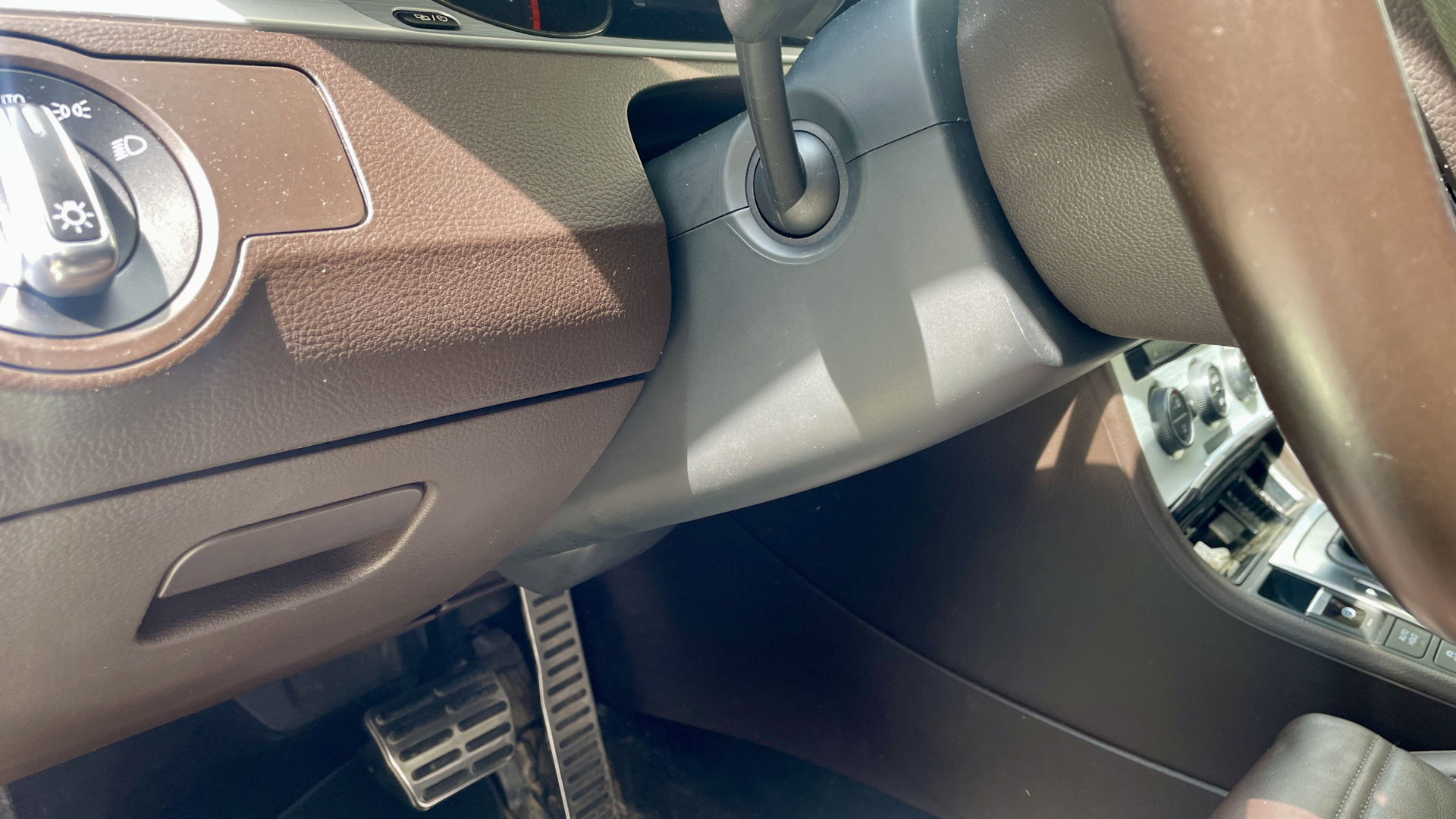

1. Снимаем руль
2. Разбираем кожух рулевой колонки (3 винта Т20: 1 снизу, 2 под верхней накладкой кожуха)
3. Снимаем подрулевой блок (3 винта Т15)

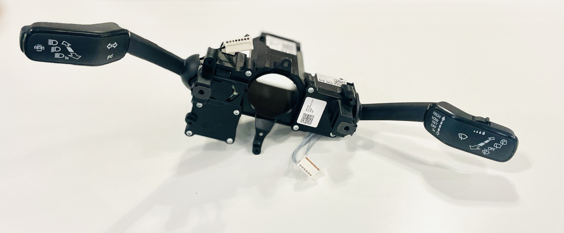

4. Снимаем старую стрекозу (со стороны верхнего кожуха 2 винта сплайн М8. Если такой насадки нет в наборе, берем Т30)
5. Меняем переключатели. Отличная инструкция по замене переключателей есть у kkivi в его бортовике с очень полезным комментарием по поводу снятия белых пластиковых корпусов.
6. Снимаем рычаг управления круиз-контролем (в случае, если у вас стоит руль с MQB)
7. Устанавливаем новый нижний кожух рулевой колонки без отверстия под рычаг КК

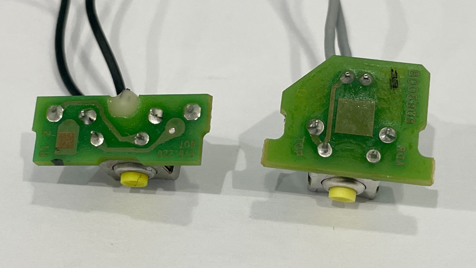

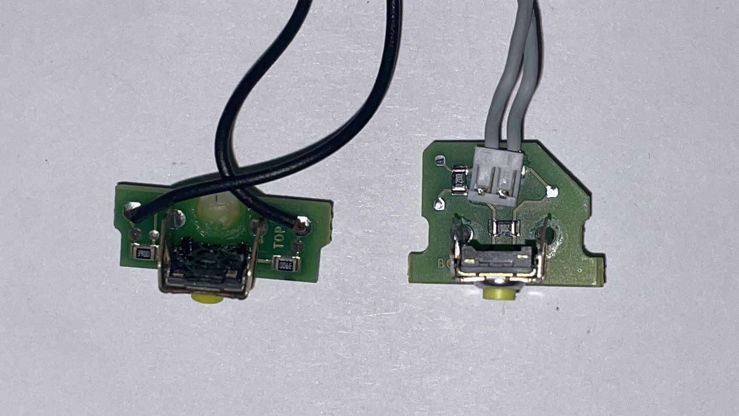

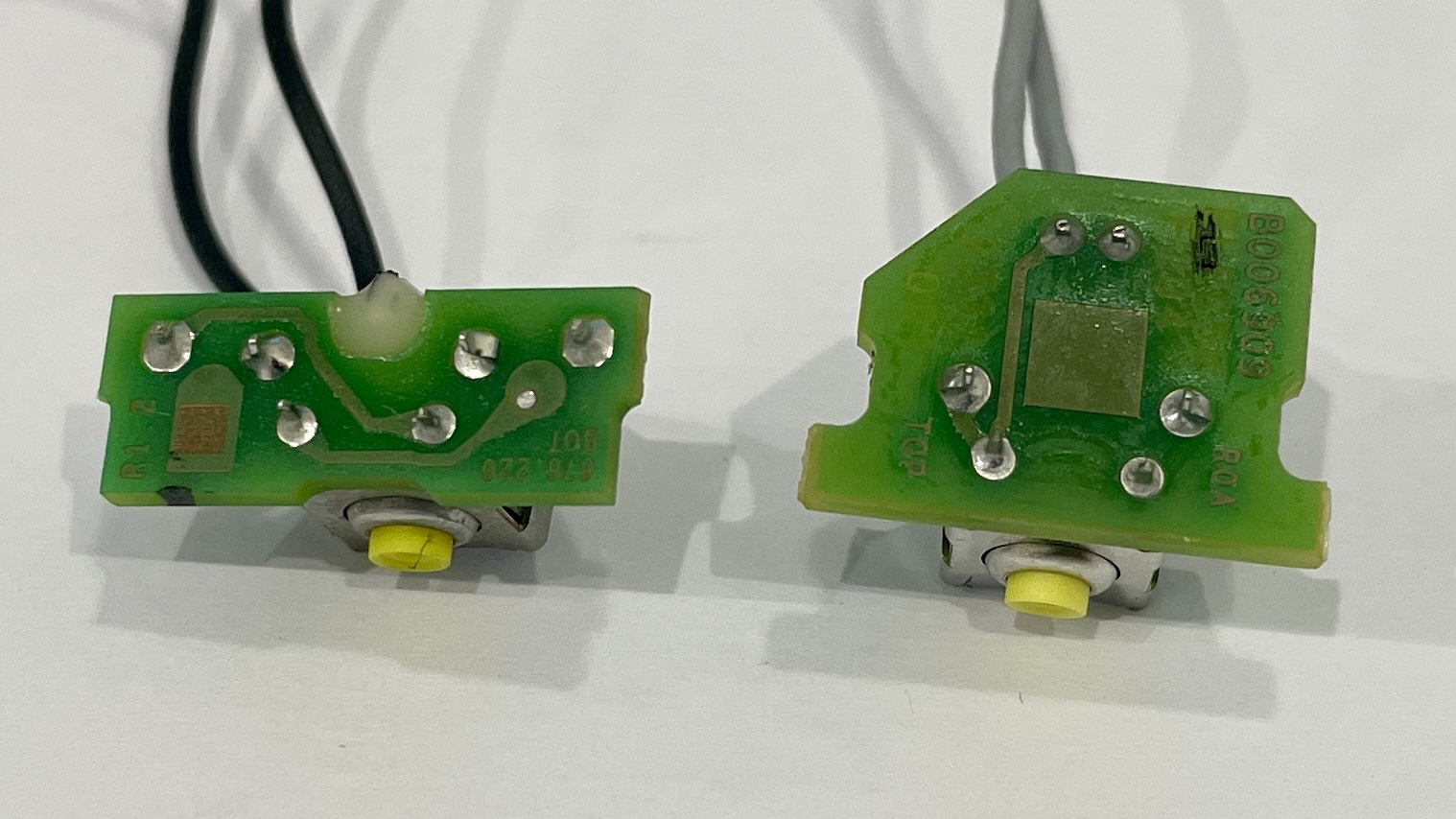

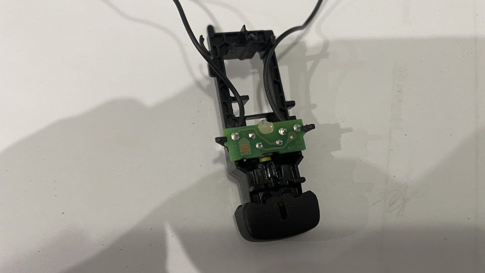

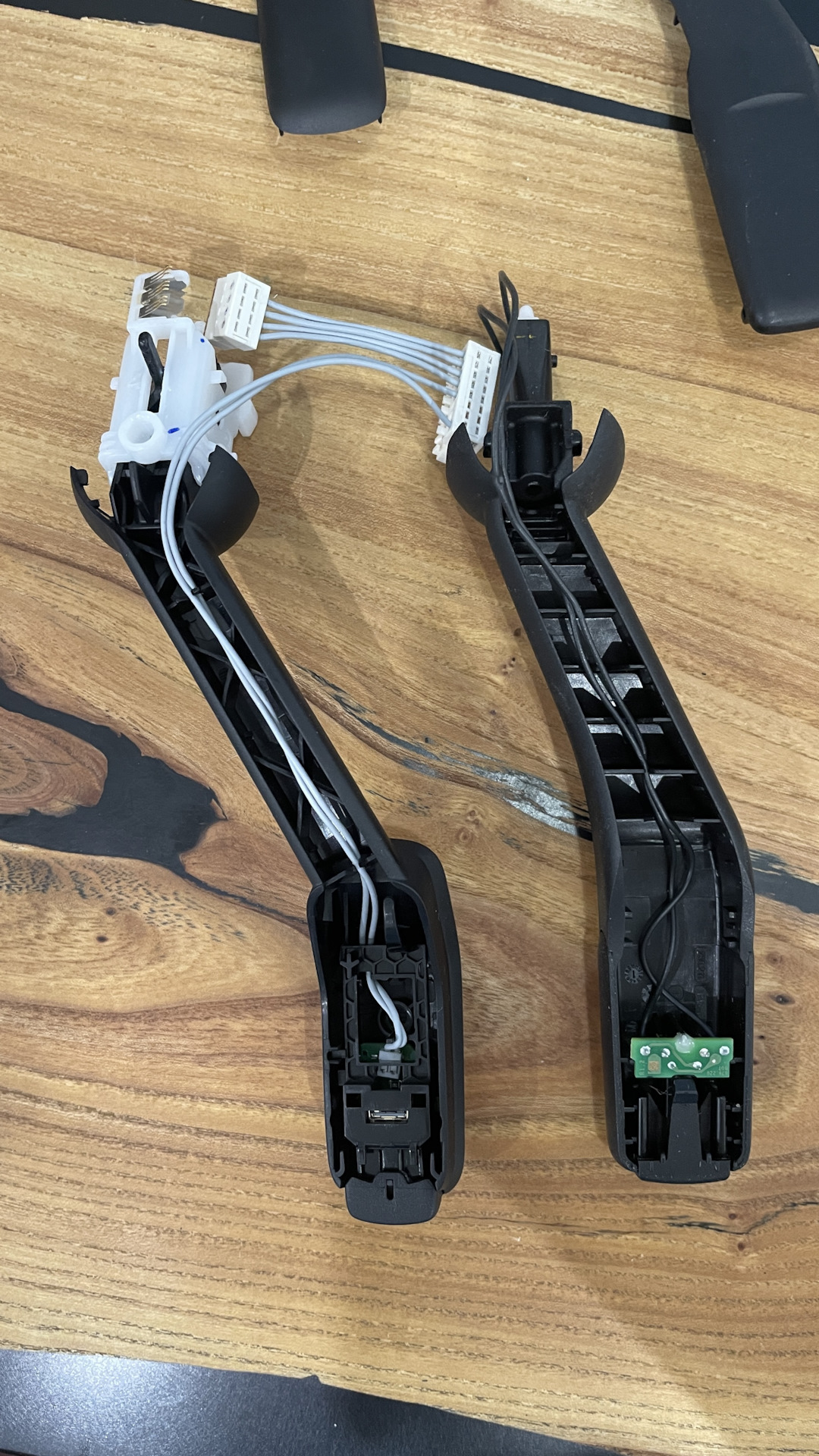

Т.к. у меня на руках было 2 стрекозы и 1 рычаг от PQ с клавишей ассистентов (а при переделке переключателей с MQB на PQ нужно перепаивать резисторы в кнопке вызова ассистентов), то логично будет просто заменить плату с кнопкой вызова ассистентов из переключателя PQ в переключатель MQB.
Разница между рычагами и платами на фото ниже:

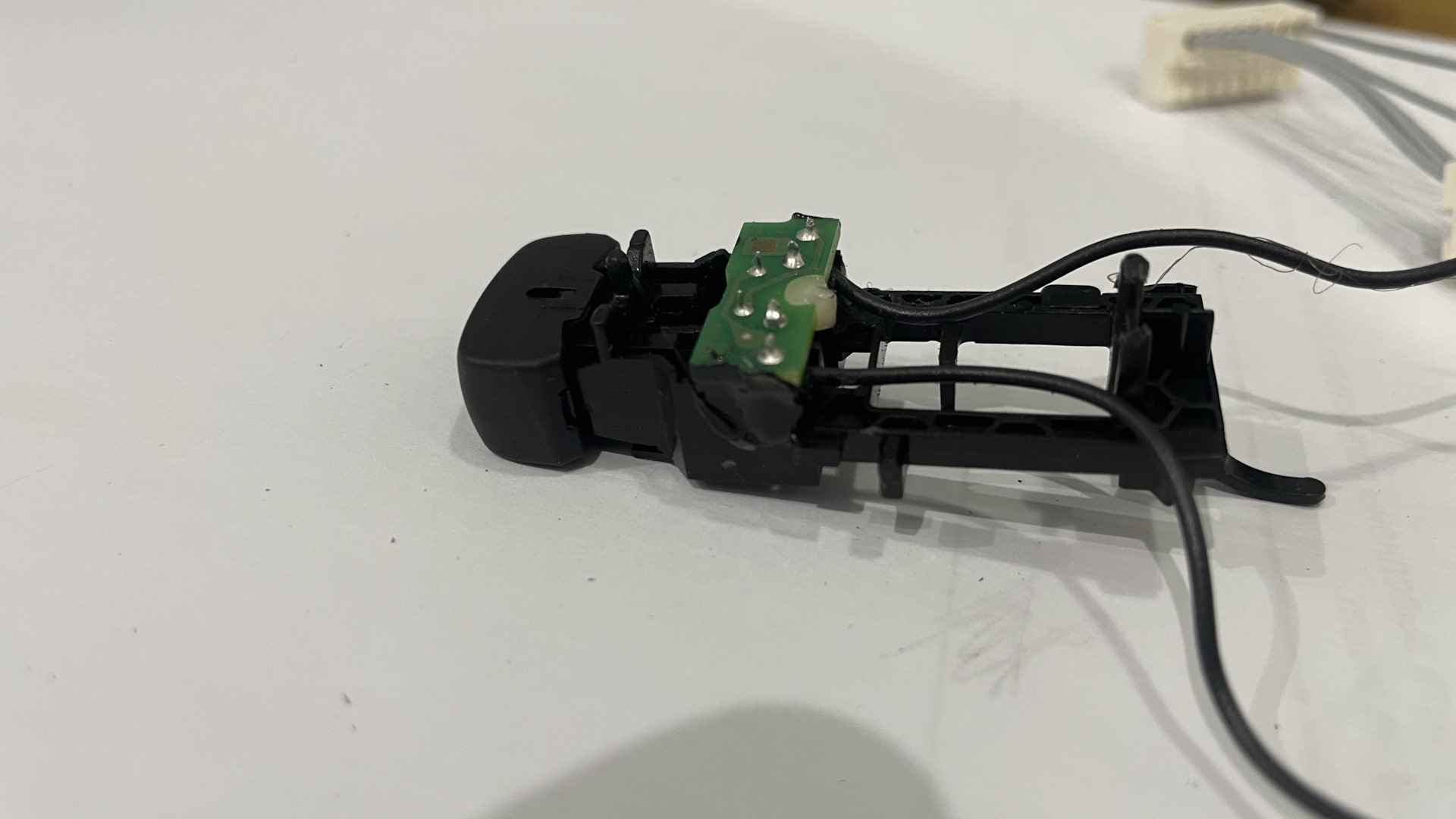

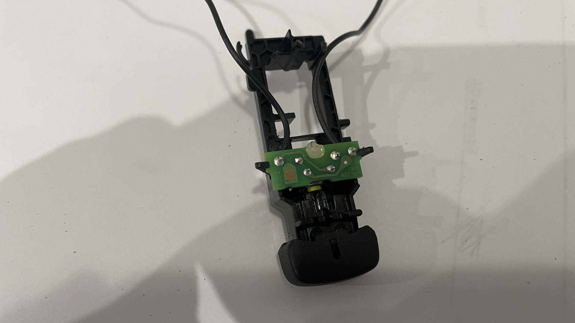

По фото видно, что платы имеют разные формы, но тем не менее плата PQ залазит в корпус переключателя MQB. Ей немного мешают усики фиксации платы с кнопкой, но их можно ликвидировать, а плату с PQ зафиксировать термоклеем. Да, немного колхозно, но зато без пайки и быстро.
Провода от клавиши запиновываются во 2 и 4 пин колодки левого переключателя.

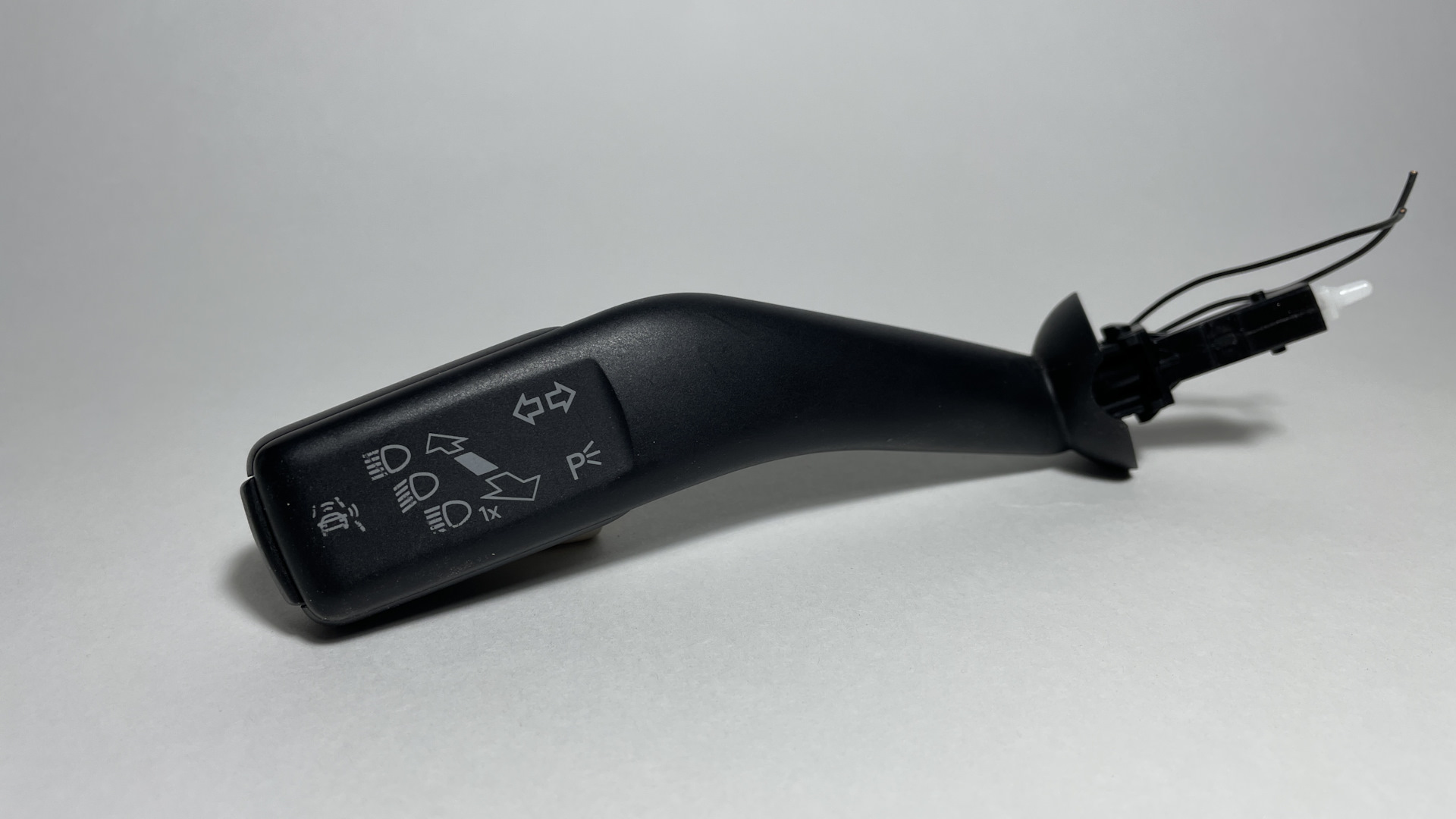

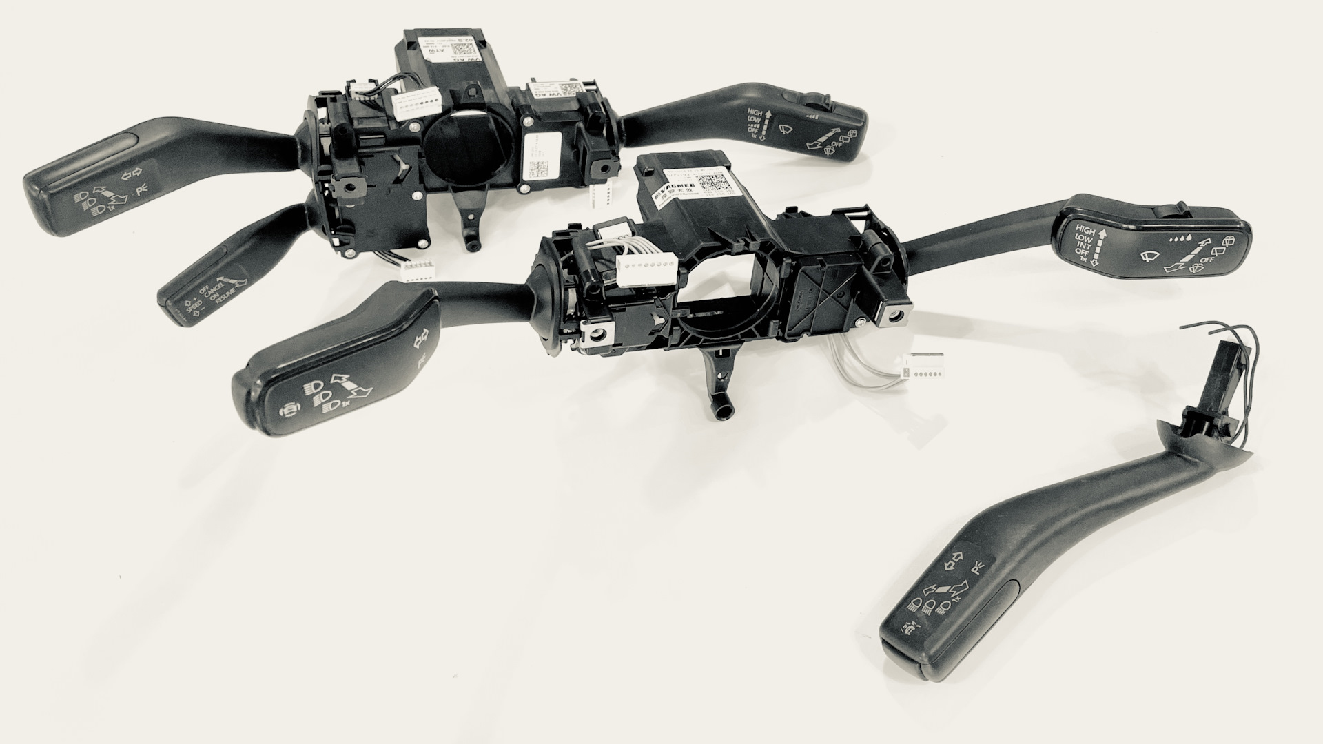

После сборки франкенштейна получается следующее:
Идем ставить старую-новую стрекозу в авто иииии…кнопка не работает 🤯
…иии… отвалилась кнопка вызова ассистентов на руле 🤯🤯🤯
После консультации с Hackr выяснилось, что если у вас стоит MQB-руль и в подрулевой блок вмонтирована плата управления кнопками на руле, то у вас 2 путя:
1. Отказаться от использования клавиши вызова ассистентов на подрулевом переключателе и пользоваться клавишей вызова ассистентов с руля
2. Либо отпаять мгтф провод от 2го контакта с подрулевого блока и не использовать клавишу вызова ассистентов с руля и пользоваться только клавишей вызова ассистентов с подрулевого перключателя.
Я выбрал первый вариант.
К сожалению кнопка на переключателе осталась только декорацией.

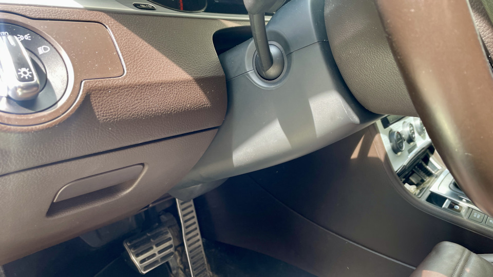

Сборка осуществляется в обратной последовательности, но нижний кожух ставится без отверстия под КК.
Такие кожухи можно без труда найти на разборках. я свой нашел в евроавто с бесплатной доставкой до Новосибирска.
