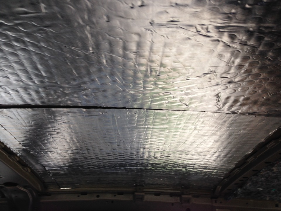

Так как фары отошли на конец июня, собрался духом и решил заняться крышей.
Материал был куплен еще пару месяцев назад.
Скажу так, делал не по правилам ) Кто то будет говорить что зря, а кто скажет что правильно. Но главное результат ! которым я доволен на все 10000%
Разобрал все за пару часов, а вот процесс оклейки и сборки занял наверно 10 вечеров) (основная работа отвлекает ))
И так вся крыша была обклеена виброизоляцией, а вот в качестве шумоизоляции использовал вместо стандартного для всех сплена — войлок 10 мм. Конечно спленом намного проще он сам липнет ). С войлоком пришлось повозиться, НО не зря! Дальше решил обклеить весь снятый пластик виброй и войлоком, пока все это делал в голове крутились мысли, что все это зря делаю.Плюс все соединения края и места которые на мой взгляд соприкасались с металлом или пластиком были проклеены антискрипом. Боялся что потом оно все на место не станет из за толщины. Но вот процесс подошёл к концу и все запчасти начали переезжать обратно в енот. Первый полетел потолок стал как родной без всяких сложностей, не смотря на то что пространство под ним опустилось на 10 мм. Дальше решил коль все разобрано кинуть новые провода под акустику, и плюсовой под усь. Думал процесс прокладки проводов займет много времени, а все получилось очень быстро (теперь ждемс акустику ) И так все стало на свои места без каких сложностей. Ну и конечно тест драйв (кто занет у нас есть место в городе корабельный спуск он выложен с брущатки, так вот до всего этого процесса было пипец как громко и не комфортно. А вот сейчас БОМБА.

Про войлок . да наверное зря сделал, влагу держать будет точно. не давно крышу менял так на прульках потолок так просто не снять он приклеен полностью.
Ну доживем до осени посмотрим, есть места где можно подлесть потрогать состояние, после первого разбора второй будет проще ) У меня ничего не было приклеено
Все правильно сделал, но вот с войлоком могут быть проблемы — он влагу любит впитывать =(
p.s. когда я до потолка доберусь =(?
Про влагу я читал. Но при разборке в большей части был заводской войлок. А когда прокладывал провода, так весь пол в войлоке. Будем думать, что все будет ок. Кто не рискует…
