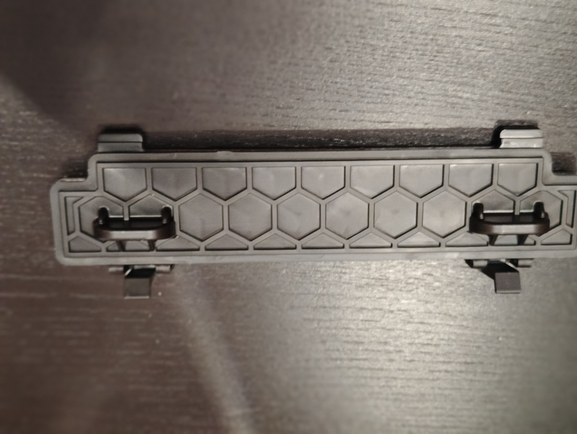

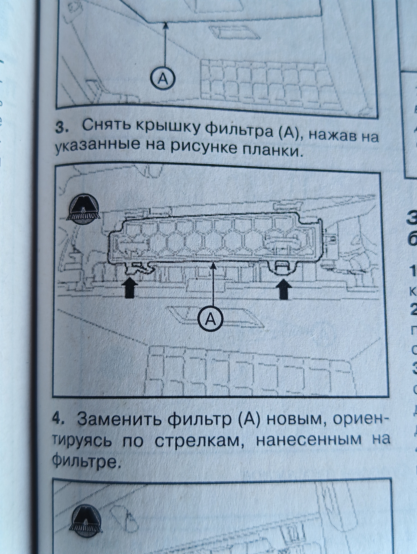

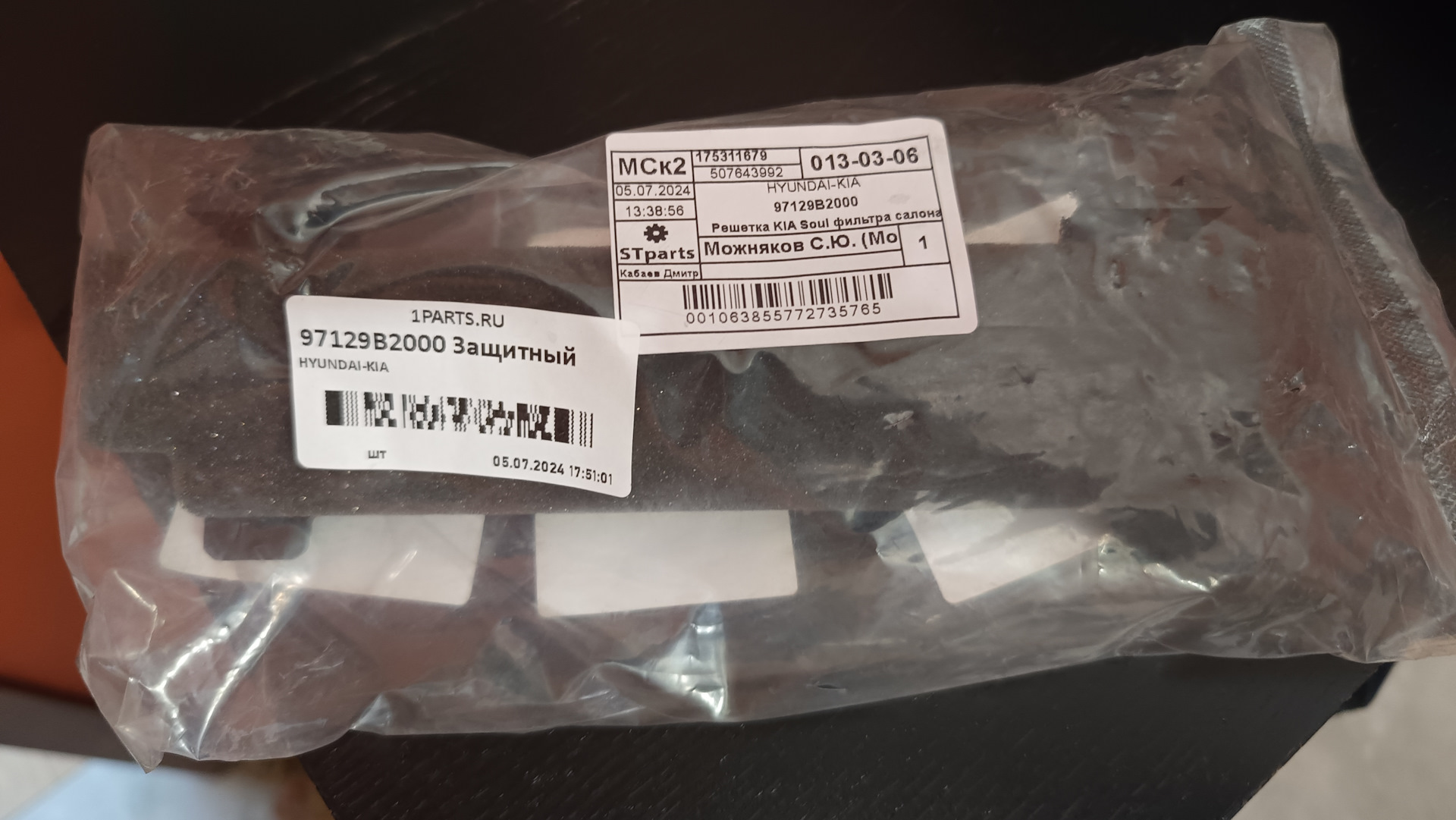

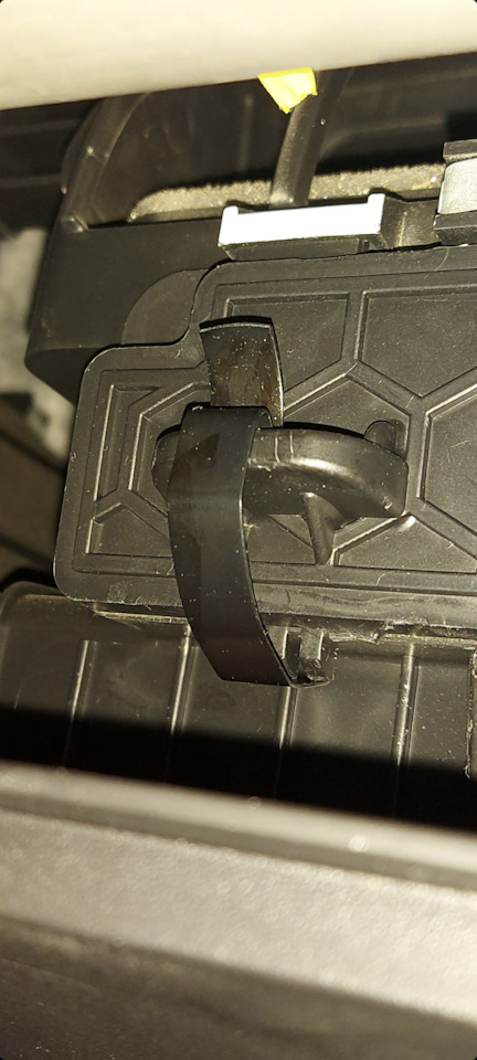

Я не знаю как кого, но у меня не получается нормально снять крышку, которая закрывает установленный фильтр салона.
Написано "нажать". Нажимаешь и ни чего не происходит. Получается, с одной стороны надо нажимать вниз, а с другой тянуть ее на себя. Т.е два компенсирующих друг друга направления силы.
За время эксплуатации (почти 10 лет) я сломал уже две ! крышки.
Благо стоит она не так дорого, и слава всевышнему, пока есть где заказать.
Либо я слишком часто меняю фильтр (как правило весной и осенью), либо что-то с конструкцией не так.

Ставите крышку и смотрите чем она цепляется. Это место подрезаете слегка, сделав фаску. Снимается потом легко и непринужденно
На мой взгляд у соула самая удобная крышка из всех мною увиденных. Меняю фильтр за 2 минуты без доп приспособлений. Все защелки на месте. А вот на Патфайндере, это просто садизм со стороны инженеров)
На нижние клипсы вообще не нужно прилагать усилии, они одновременно тянутся вверх и крыша соскакивает с двух верхних ушек, обратно все просто защелкивается, их даже трогать не надо, разве что слегка придерживая

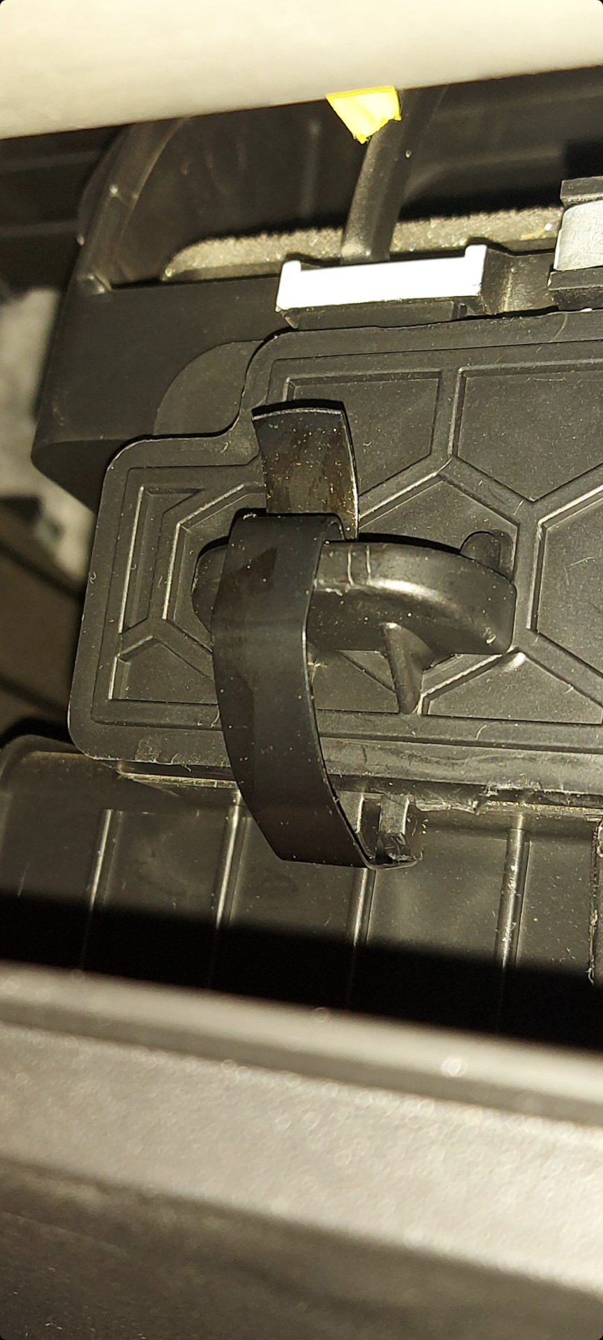

Никто и не жалуется ) На соул элементарно тоненькой отвёрточкой, шилом подцепил защёлки и снял. Мне недавно лень было искать/идти за инструментами этими, я решил так отщёлкнуть. Хотя знал что сломаю ) Сломал )))

Отвёрткой шлицевой тонкой подцепляй защёлки и всё будет нормально.

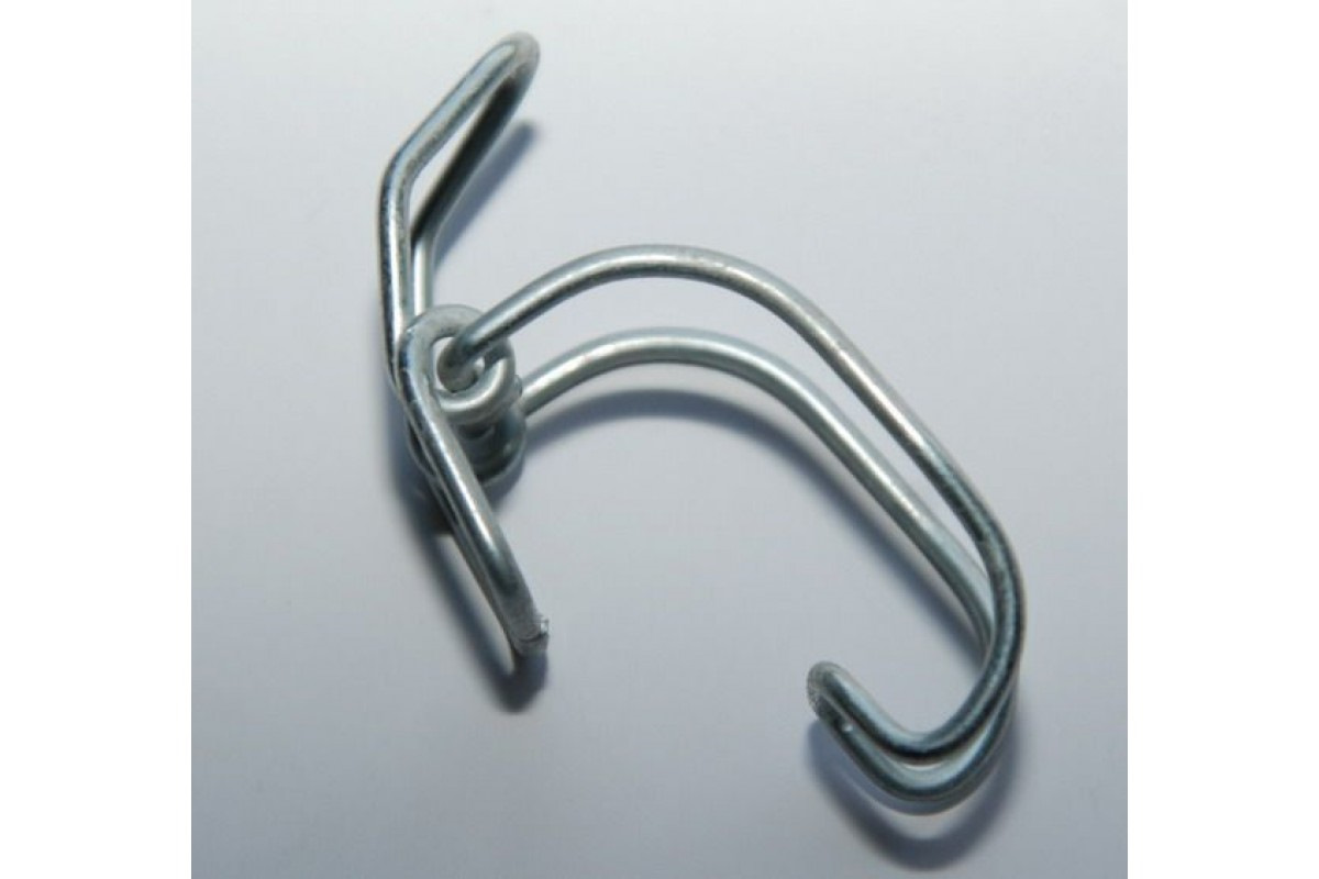

Автоваз Вам в помощь. 15 рублей.
Во, огонь! У самого крышка поломатая валяется.
Voditel-Mekhanik
Отличная идея! Задолбался уже с энтими крышками. А как эта штука от ВАЗ называется, что бы заказать?
ЗЫ: нашел
Защелка корпуса воздушного фильтра
Не, защелка по другому выглядит (приляпил).То, что на фото, это Скоба корпуса отопителя/2108-2110-2170-1118
