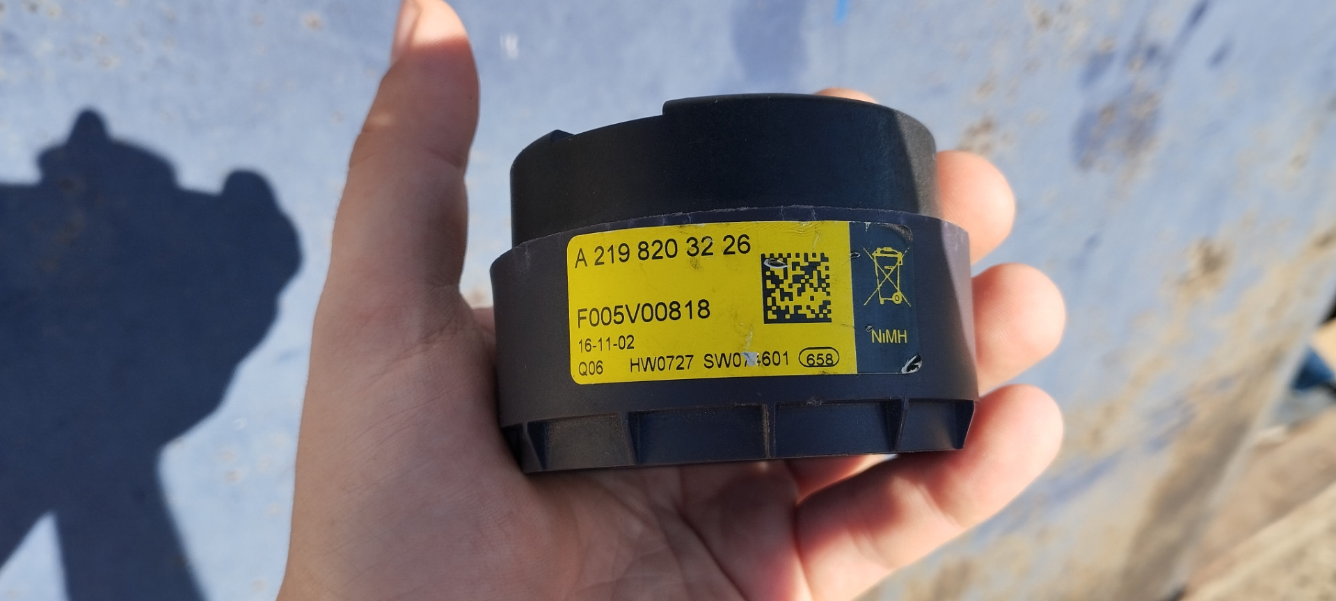

Решено было искать новый с разборки блок сирены. С парт номером моей сирены A1718202526 и аналогов для R171 мало и дата производства 04-08 год, ситуация внутри думаю схожая. Поэтому искал что-то свежее. И попался мне блок 16 года A2198203226, сразу заказал.

Плата другого размера, вкорячивать не стал, но теоретически заколзозить всё можно) посмотри на этот блок A2198203226, они посвежее.
Там дата на нём указана 16-11-02 год-месяц-число, 16 год можно брать вероятность живой платы высока.
Хорошо, спасибо посмотрю, я 15 брал года, тоже самое, не работает
