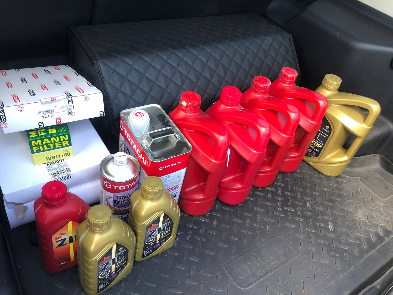

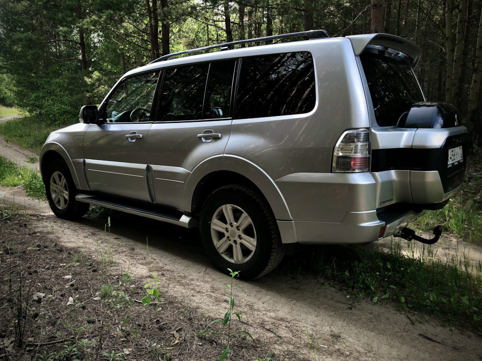

Первым делом после приобритения Паджерика решил заменить все фильтра и жижи в агрегатах (что логично), так как не известно что и когда было залито. Всё подобрал в масломарте, по большинству масел выбор сделал в пользу ZIC-а. Расскажу в дальнейшем о эффекте.
Двигатель
Масло моторное — ZIC TOP LS 5w30 (4+1л)
Фильтр маслянный — MANN W811/80
Фильтр воздушный — Miles AFAI097
АКПП (Полная замена)
Масло трансмиссионное — ZIC ATF MULTI HT (12л)
Фильтр АКПП с прокладкой — Cob-Web 11277A
Раздаточная коробка
Масло трансмиссионное ZIC GFT GL-4 75w-85 (4л)
Передний и задний редуктор
Масло трансмиссионное — TOTACHI Ultima Syn Gear 75w-85 GL-5 (4+1л)
ГУР
Жидкость для гидроусилителя руля — ZIC PSF-3 (1л)
Салон
Салонный фильтр угольный — Miles AFC1257
Итоги
Всё успешно заменили. Большинство жидкостей были в адекватном состоянии за исключением АКПП, оно тоже не особо критично выглядело но замена была абсолютно не лишней. В самой же коробке после вскрытия чистота и порядок, в поддоне никаких особых отложений и стружек не обнаружено (что не может не радовать), во всех остальных агрегатах в том числе.
По трансмиссии нареканий нет, катаюсь, АКПП стала более ровно переключаться. По раздатке всё четко.
Единственный нюанс по двигателю, после замены на 5w30, двиг стал чуть шумнее, есть ощущение что в следующий раз стоит залиться маслом по гуще, всё таки ДВС не первой свежести.
Единственное что не заменил это антифриз и тормозуху. Проверили у мастера, пока всё в норме, но в будущем и их обязательно обновим.
Всем добра и ровных дорог!
