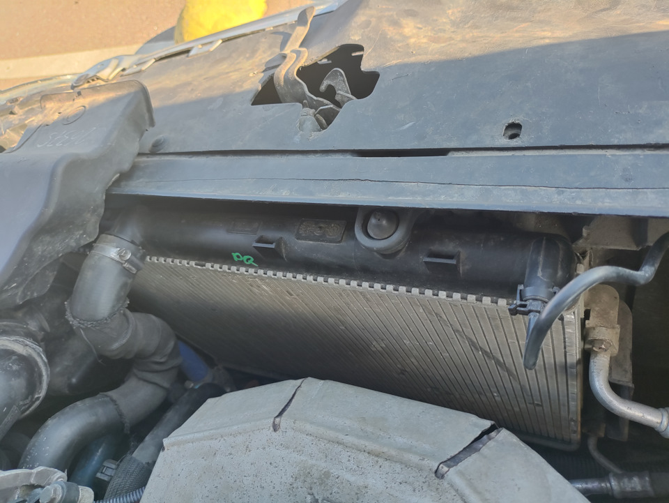

Как то я поставил комплект охлаждения от транскул, так как коробка грелась выше 100 градусов.
www.drive2.ru/l/679370918568409798/
Это помогло, но до одного момента, когда на улице жара переходила какую то планку, коробка конечно стала меньше нагреваться, но в жару +30 и выше в какие то моменты, особенно когда едешь в среднем 125-150км/ч температура безостановочно прогрессивно начинала подниматься до 105 градусов, дальше я скидывал скорость.
Мозговой штурм привел к выводу, что виноват сам. Виноват был основной радиатор. Радиатор не успевал отдавать тепло в воздух и оно шло в коробку через штатный теплообменник.
www.drive2.ru/l/603580757432083968/
Радиатор имеет 30 трубок в ряд, 2 ряда, итого 60 трубок.
Почему так? Да потому что так сделана система охлаждения.
Так что даже на пробеге 230 тысяч км, теплообменник как отлично может нагреть ATF от антифриза, так и охладить.
Что было сделано.
Были мысли купить аналог радиатора, но не трубчатый, а с пластинчатой системой трубок.
Штурм интернета дал информацию, что радиаторы пластинчатые бывают:
-толщины 16мм, для МКПП, максимум с кондеем, не рассматриваем даже.
-толщины 26-28мм, пластинчатые, аналоги, 54 пластины в ряд, сколько в толщину радов, не выяснил, но по логике 2 ряда, итого 108 пластин.
-оригинал, толщина 26мм, около 70 пластин, уж со счета сбился точно сколько их, по логике 2 ряда, итого 140 пластин.
Решено менять радиатор, на оригинал.
Лезем на Авито, покупаем то что лучше выглядит. Ставим.
Едем наблюдать.

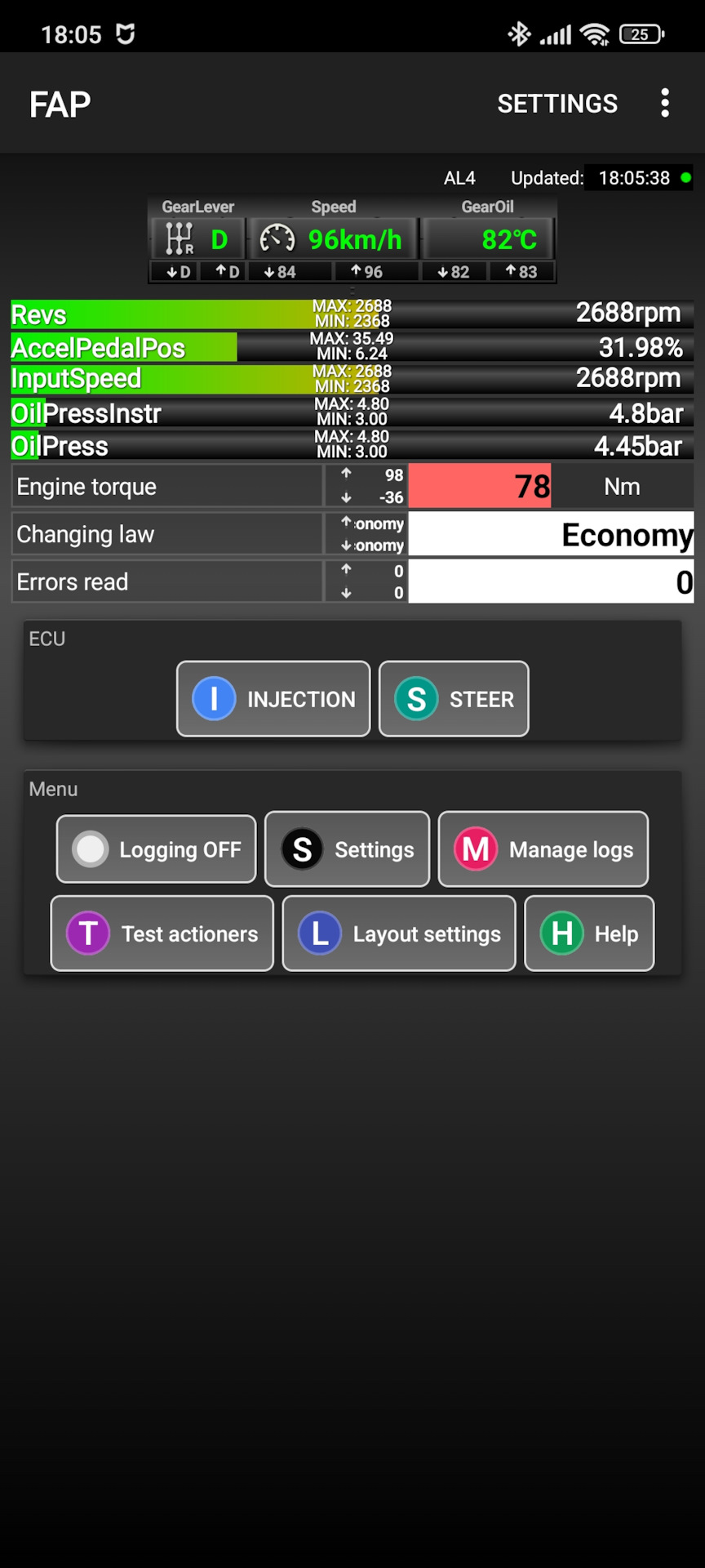

Что имеем.
За бортом +27
Ну и следовательно, вопрос с перегрев al4 решен.
По "НЕОБДУМАННЫМ БАЙКАМ".
AL4 в данном исполнении схемы охлаждения, не имеет подогрева АКПП зимой ни какого вообще. Т.к. к теплообменнику может идти только холодная жидкость охлаждения.
Спасибо #gaes3000 за рассказ о своих компонентах, на чем и опирался данный опыт.
Проблема решена.

После установки оригинального радиатора, температура до 90 не доходила. Даже с полным боксом на крыше, полной загрузкой салона, жарой +40 и ездой на скорости 130+.
Плавала возле 87, а по мне, это вполне нормальная температура для АКПП.
