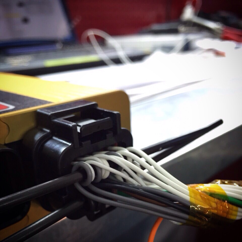

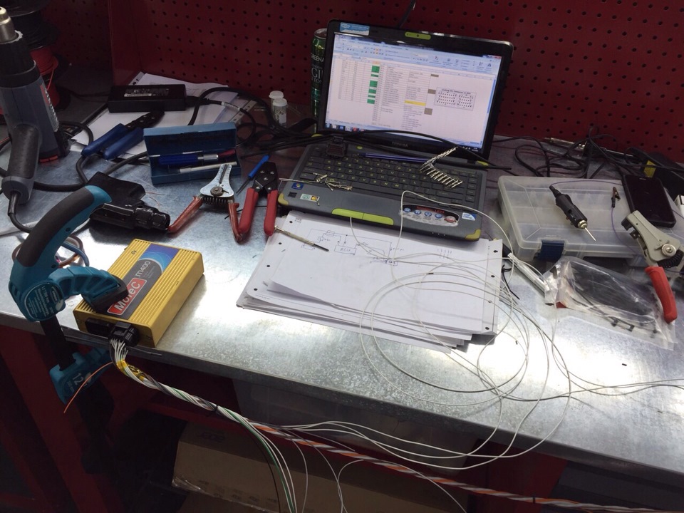

Я попросил его описать, что ему предстоит сделать. Решил выложить это техническое задание как есть. С фотографиями процесса изготовления проводки.

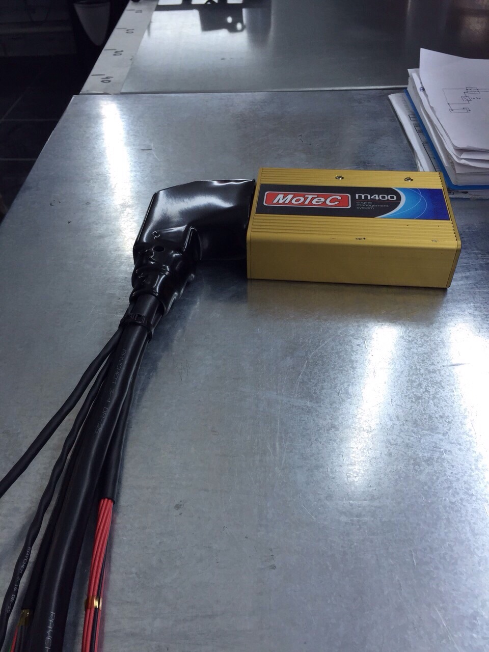

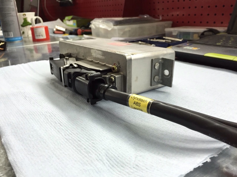

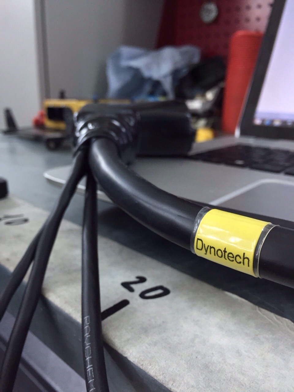

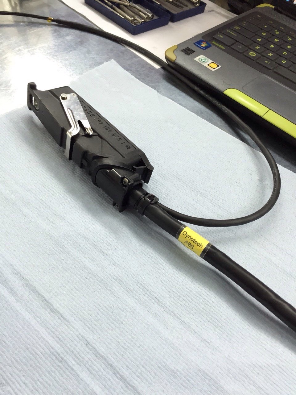

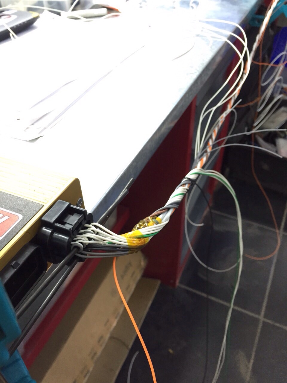

"Поставленная задача: установить блок управления двигателем Motec M400, изготовить новую электропроводку двигателя, вывести на родную приборную панель обороты ДВС из компьютера, ввести в блок управления датчик скорости из приборной панели, установить распределенную систему зажигания, катушки зажигания по одной на каждый цилиндр, передать управление вентилятором охлаждения ДВС блоку управления двигателем, удалить стоковую систему управления вентилятором, изготовить новую электропроводку блока управления ABS, ввиду её изношенности и повреждений.
Используемые датчики и соленоиды ДВС: MAP сенсор 3,5 бара, вместо двух оригинальных, датчик температуры ОЖ — оригинал, датчик температуры воздуха — оригинал, датчик положения дроссельной заслонки — оригинал, клапан холостого хода — оригинал, датчик положения коленвала — оригинал, датчик положения распредвала — оригинал от EVO2, датчики температуры и давления масла — оригинал, О2 сенсор (лямбда) — Bosch LSU 4.2, форсунки — высокоомные Denso 550cc, соленоид управления наддувом — MAC, катушки зажигания — Mitsubishi.
Используемые материалы: провод Raychem Spec44 (Military Specification Mil-W-81044)размеры AWG20 и AWG16, термоусадка Raychem DR-25 (Military Specification MIL-DTL-23053/16) UK specs, клеевая термоусадка Raychem SCL (Military Specification AMS-DTL-23053/4, Class 1), разветвители Raychem, оригинальные коннекторы Bosch на сенсоры и блок управления ABS, резиновые пыльники на коннекторы — BMW, разъемы и виниловый пыльник разъемов блока управления ДВС — Motec, дополнительные соединительные разъемы Deutsch серий DTM и DT.
Метод изготовления — Mil-spec concentric twisting с внешним уплотнением кевларовым шнуром (плетение проводов по специальной методике для придания гибкости жгуту, снятия напряжения в проводах и разъемах и сохранения одинакового диаметра жгута по всей длине), service loops (сервисные петли) у многопиновых разъемов — для снятия напряжения проводов в месте обжима терминалов и обеспечения возможности диагностики, ремонта и изменения позиций терминалов в разъемах при необходимости. Выполненные требования — полная герметичность электропроводки в подкапотном пространстве с использованием герметизирующего состава Raychem RT-125, стойкость к воздействию горюче смазочных материалов, обеспечение работы при температурах до 150 градусов Цельсия. Все разъемы маркированы желтыми термоусаживающимися бирками с надписями места предназначения разъема, бирки защищены прозрачной термоусаживающейся трубкой Raychem RT-375 (Military Specification MIL-I-23053/18)"

Встречаю уже такую вторую проводку и безусловно красиво, но есть одно моё "но". Я не ставлю под сомнение работу этих специалистов, мастеров своего дела, но у меня в голове не укладывается тот момент что лучше если провода будут короче и менее переплетены, ведь наводки никто не отменял. Спросите у него, пожалуйста, интересно узнать чем они руководствуются при таком плетении и удлинения проводов, интересно. Спасибо!
"витая пара" — вроде бы как = заплетена от помех
Она плетется каждая пара с определенным шагом, разным. А тут все одинаковые
я не один уже раз натыкался на бухты витухи, у которой шаг был вполне себе одинаковый на каждой паре. да, китайская. но неудобств ни разу не создало. тут длины будет 10 метров — край, никаких наводок не найдется, я считаю.

Я сам прокладывал сети и шаги витков разные чтобы как раз отличались. А в парах они воспринимают меньше и одинаковее электромагнитные помехи
переплетены пары проводков и сами эти переплетенные пары.
в зависимости от категории есть частота, на которой оно должно работать, те частоты определены для кабеля. ну и длины предельные.
Т.е. известна частота работы проводки датчиков двигателя и они равны?
Насчет двигателя не в курсе, я все больше по витой паре…
Проводку Олег делал?
Да
Человек от бога!) Думаю не одному мне интересно, зачем делать крученый жгут?
чтобы изломов не было и не получилось сделать резкий угол. и у коннекторов бублик для того же

Все красиво, но блин, чего нельзя было побольше цветов на проводах использовать. Ведь, если где нибудь перетрет, порвет, замумукаешься собирать

Работа безусловно выполнена красиво, одно только смущает — куча проводов белого цвета… Неужели это все gorund? :) В проводках производителей даже на ground зачастую не найти проводов одинакового цвета, ну то такое, на фоне уровня исполнения всего остального это мелочи.
Может они с номерами как на пежо.
Вполне возможно этим преследовались определенные цели, потому и не заявляю безапеляционно. Там более мне ли судить :)
Rasp09
на каждом проводе рядом с коннектором ставится метка.
