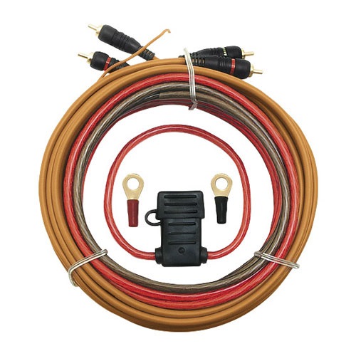

Потом купил Установочный комплект Mystery MAK-2.10
Цена вопроса 850 руб
Сам процесс прокладки проводов не буду описывать но скажу пару слов.
Силовой кабель который идет от аккумуляторов проложил по левому порогу
А акустический и управляемый кабель проложил по правому порогу.
Акустический кабели подключил конвертору уровня Mystery MAD-H по схеме
Управляемый кабель подключил к магнитолу по схеме идет АСС — плюс включаемый от ключа
