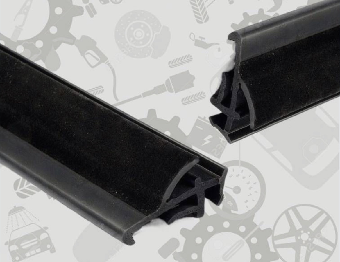

Оттирал спиртом/водкой не помогало, тонировку снял и прошелся обезжиривателем. Все супер. Но проблема вернулась. Заказал на озоновом слое себе бархотки внутренние и при тонировке авто поменял все 4. Атермальную пленку я снял, так как до ужаса была расцарапана.
Ребята тонировщики, сказали, мол приезжают через неделю после покупки у них уже стекла зацарапанные, мол повезло, что атермалка была.
Стекла опускаю очень редко, но царапины четкие!)
Бархотки мягкие, у нас стандартные какие- то прям деревянные.
