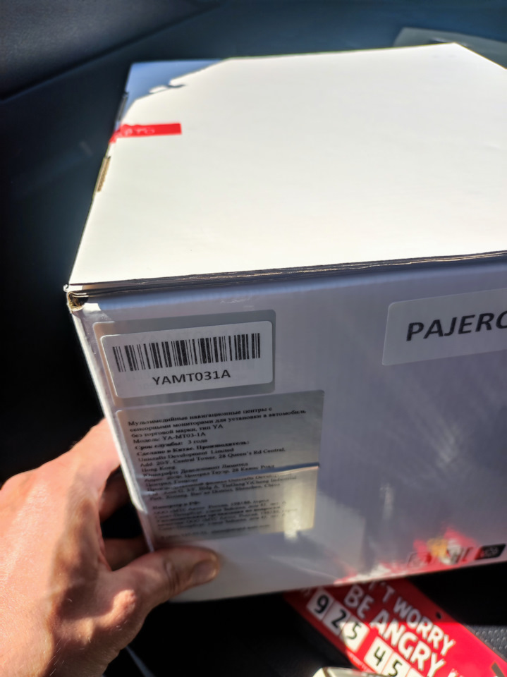

Саму магнитолу ya-mt03 взял на дроме, продает ОД Рольф Химки, цена 6200р. ( новая в коробке)Ссылка
Новая магнитола пришла позже блока климата и кнопки аварийки, а перемен очень хотелось 😁. Поэту временно установил SDA 8, и пару дней покатался с ней.
И вот, наконец когда пришла mt03, приступил к установке.

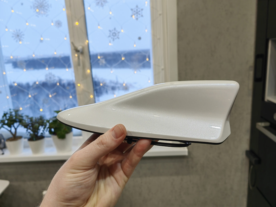

Еще зимой заказал на Алиэкспресс(ссылки нет, так как товар закончился) и установил антенну-плавник, этот плавник от китайского аута завода gac. Встал отлично.

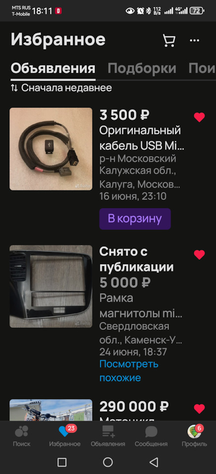

Я думал на sda 8 и Яндекс мт03 одни и теже разъёмы usb? На магнитоле. У меня вопрос, может подскажешь, по usb, если стоит sda 7 Коннект который, штатный, как перейти на разъём mt03? Что бы в подлокотнике usb работали?
Вот такие разъёмы на sda8 и мт03 под usb. У меня аут 2015 года, разъём usb вообще другой.
В итоге usb в подлокотнике перестали работать?
Да закажу такой переходник, и припаяю его к шнуру который с mt03 шел в комплекте(на данный момент его в бардачок вывел)

А я наоборот убрал плавник совсем. Он мне солнечную панель задвигать под поперечины мешал ))))
