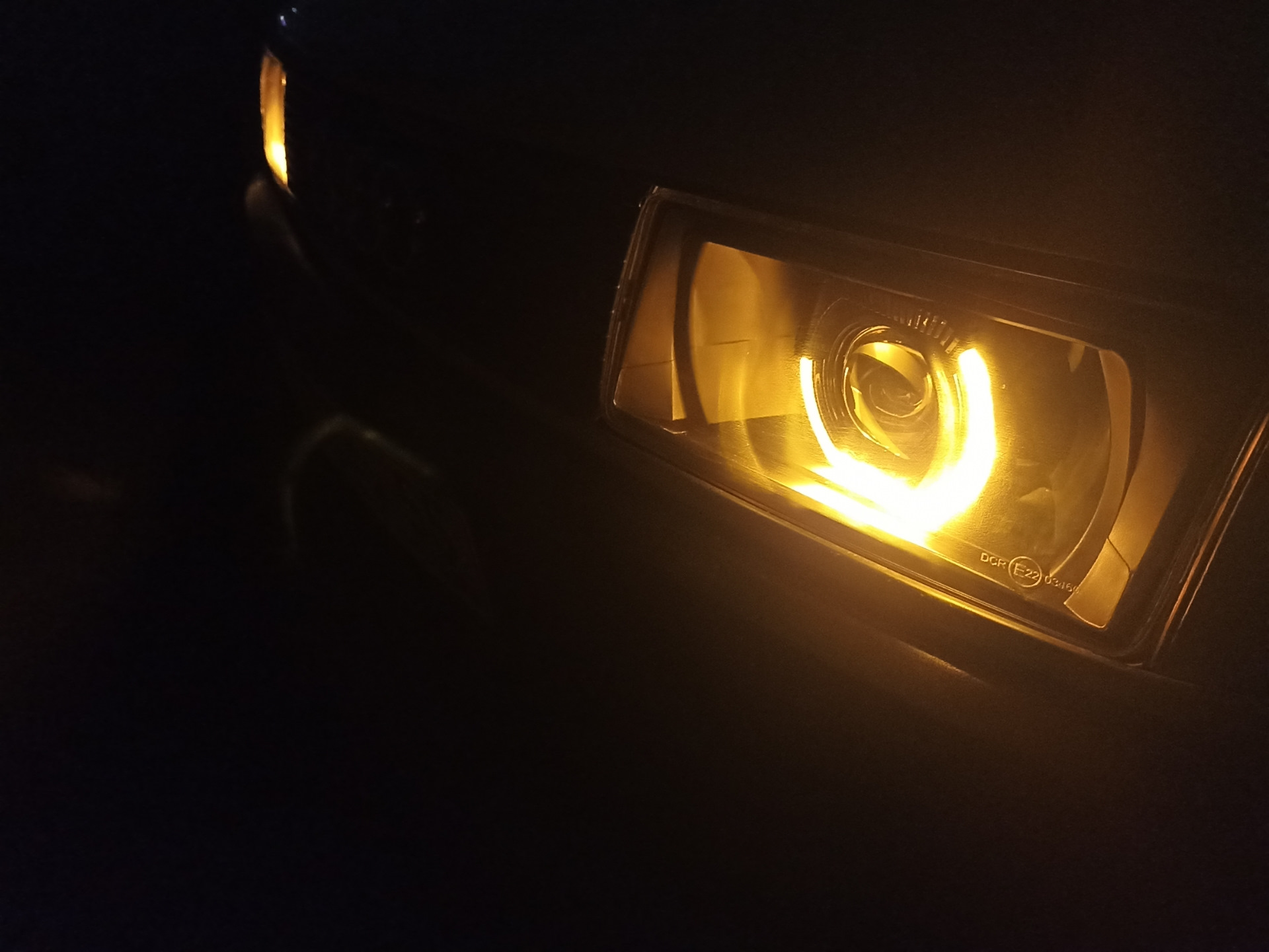

Решил и я улучшить свет в своей Ауди, так как часто езжу ночью, а свет не очень радует в последнее время. Вот и созрел таки наконец на покупку би лэд модулей.
Затем на разборе попались мне фары новые, но китайские. Я не хотел переделывать свои заводские фары под линзы, решил оставить их на крайний случай. Купил китайские фары, о чем конечно я пожалел потом когда собирал всю эту конструкцию. За фары отдал 7 т.р.
Далее, нужно было подобрать маски, стекла ровные без рефления, провода для подключения линз, так как на линзах при включении даленего света — ближний должен так же гореть, поэтому чтобы не делать лишних скруток заказал там же на WB специальный жгут проводов для Н4.
Маски искал долго, и присмотрел на озоне с 3 режимами работы:
Белый — габарит
Белый(яркий) -ДХО
И жёлтый — поворотник
Стекла заказал из поликарбоната — 4400р.(с маркировкой DCR)
Закрасил рамку и отражатель в чёрный матовый
Качество пластиковых направляшек оставлял желать лучшего, но и идеала я не ожидал от китайцев. Пришлось вместе с корректором фар снимать и пластиковую направляшку под этот корректор.
Скобы стекла оставил штатные, китайские просто выгинаются и не держат нормально, резинка фары тоже старая, оригинал есть оригинал 😎
Всём спасибо за внимание!

Подскажите, где стекла заказывали?
В сухую погоду да. А в мокрую на чёрной дороге?)) там галоген лучше будет.
Тоже так думал, что на мокром асфальте будет хуже чем галоген но, на удивление оказалось лучше
sam-2000
Просто сравнивать со старыми фарами, это небо и земля, немного грязь попала- всё, как будто на габаритах едешь, на линзах — не помню чтобы стëкла протирал, так же светят чётко. Как говорится на вкус и цвет… 2 месяца езжу и пока только положительные отзывы.
Вы сравниваете со старыми фарами, если бы были новые фары Хелла и хорошие лампы, с разгрузочными реле, тогда было бы интересно на мокрой дороге посмотреть.
Согласен, но фары Хелла ещё найти надо в отличном состоянии. И стоимость их будет конская
Продавались с год назад за 23 тыс две новые фары Хелла. Если бы у меня тогда были финансы я бы купил. Я купил новые стекла Хелла, а отражатели в зазеркалье сделают. Вставлю в оригинальные фары. Посмотрю что получится.
