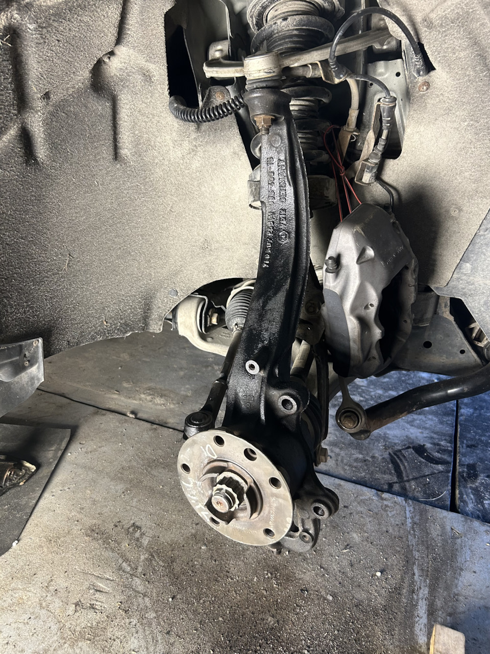

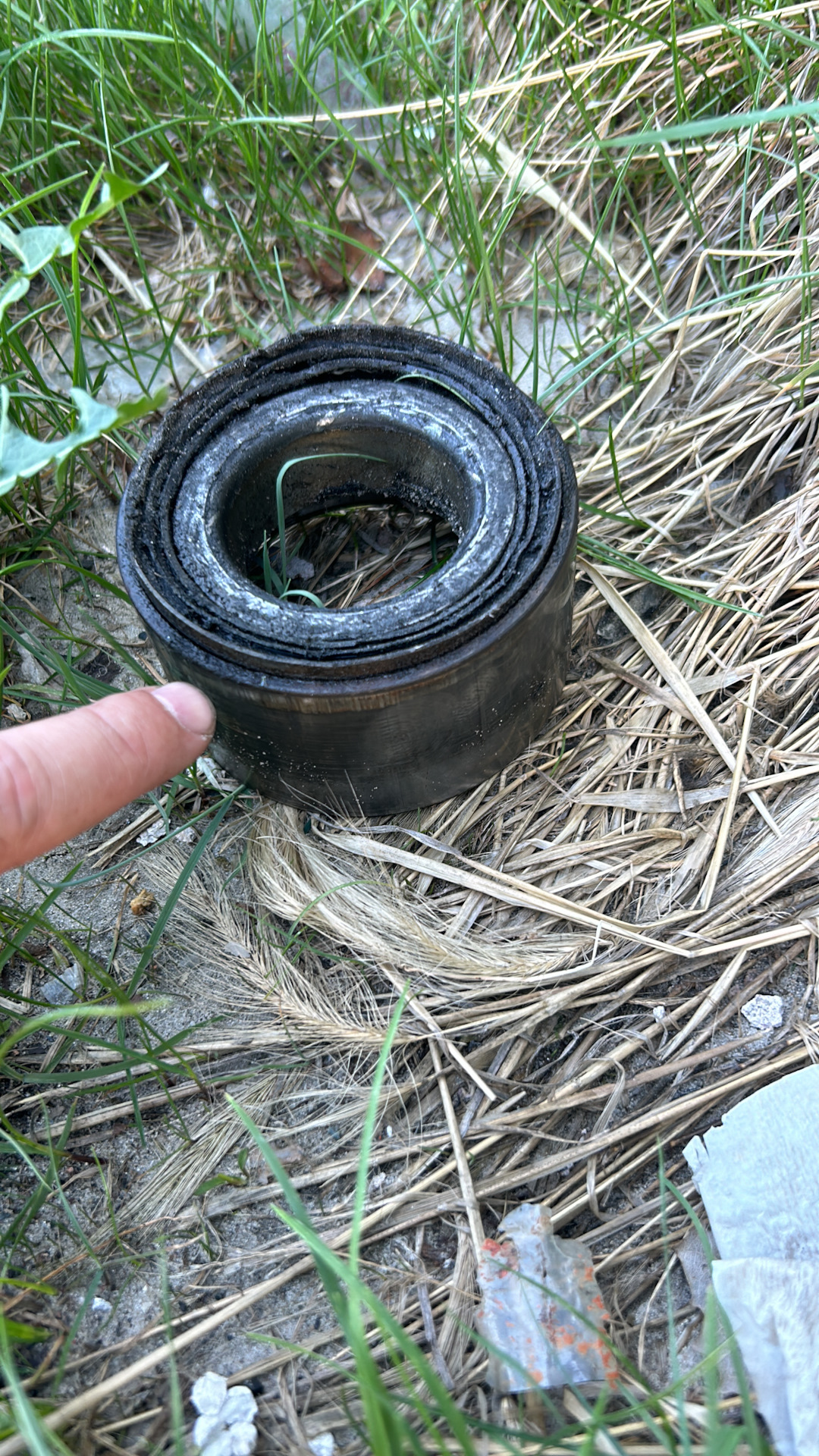

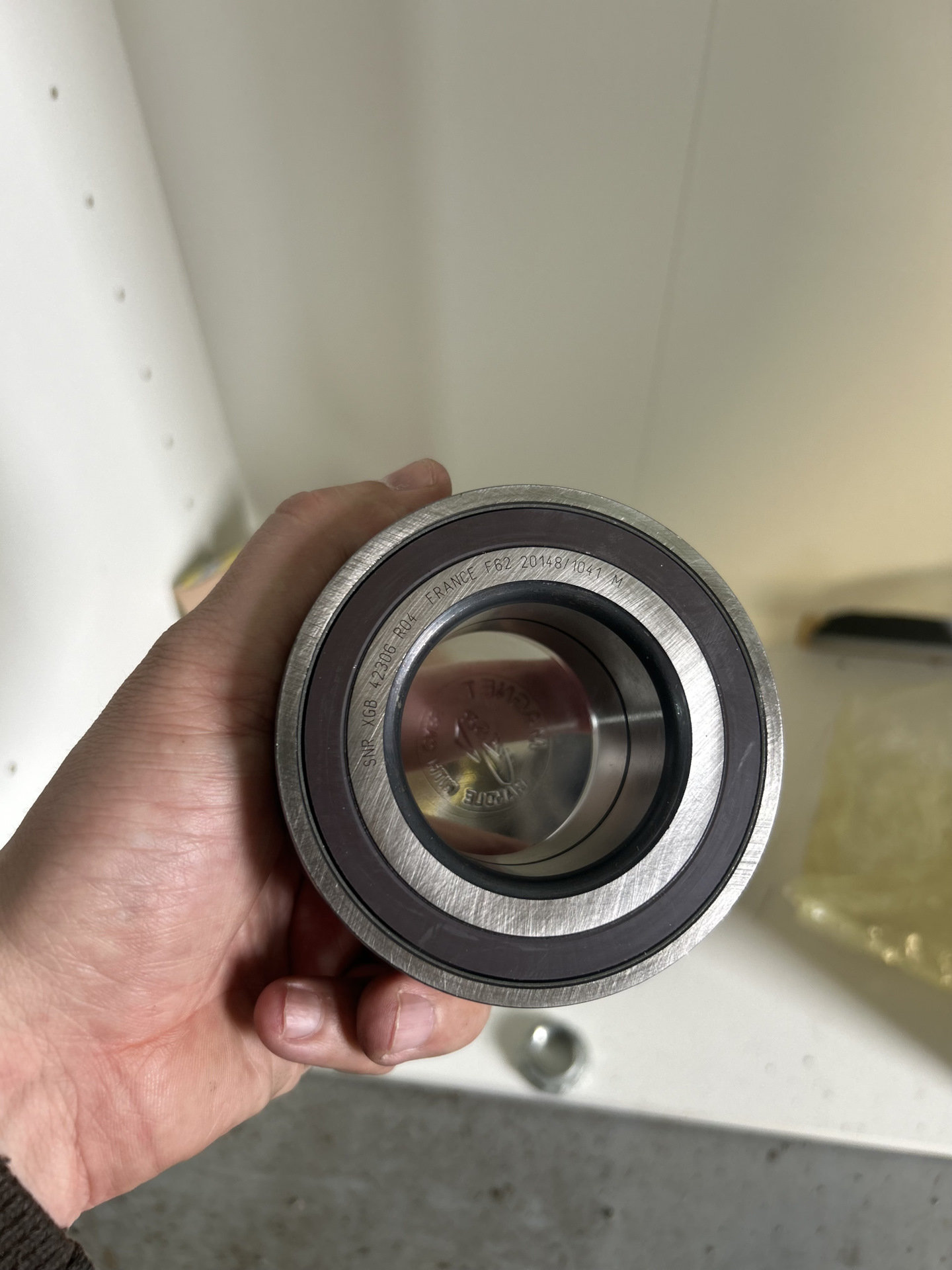

Давно замечал странный шум с переднего правого колеса 🤷🏼♂️

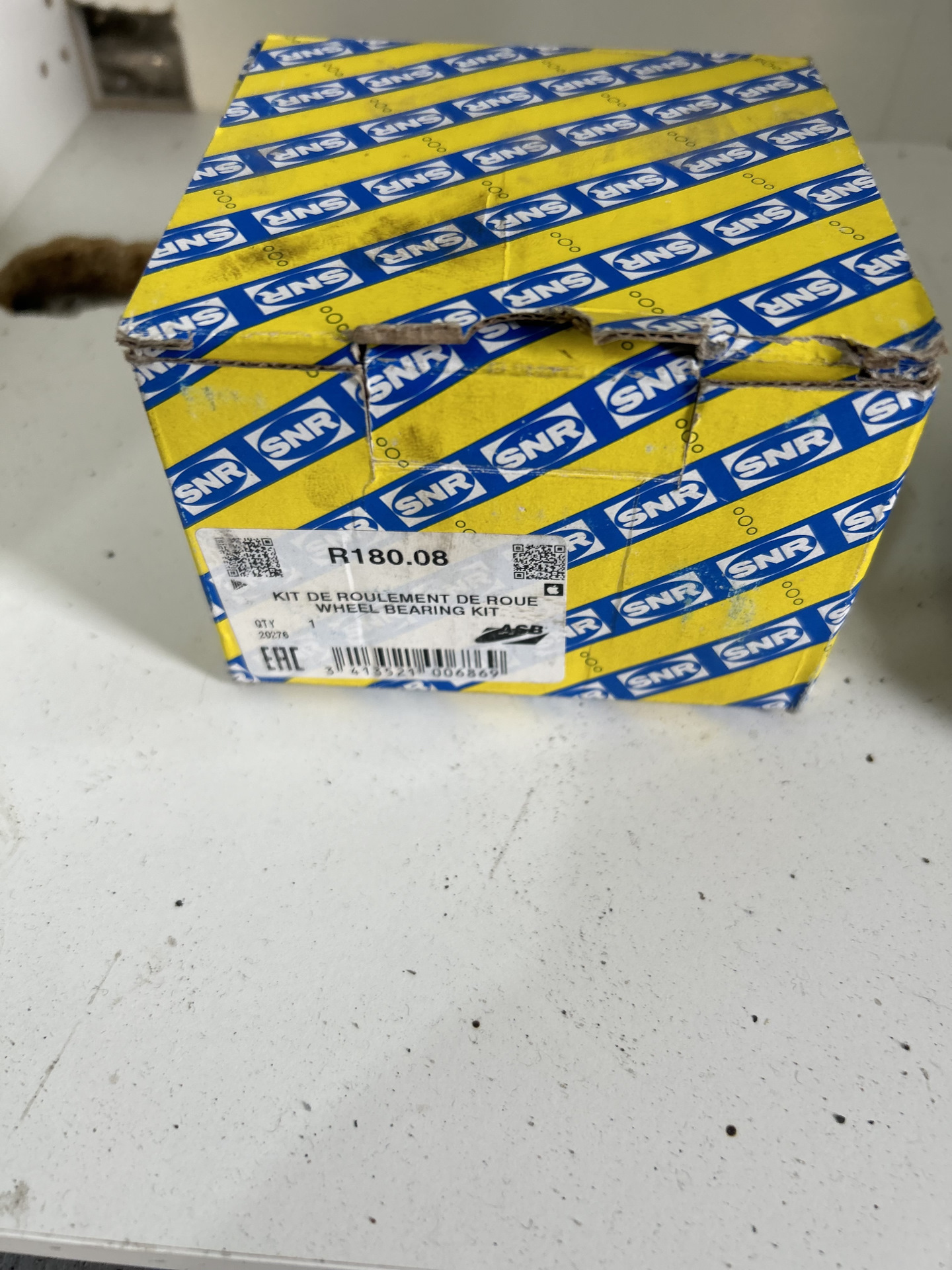

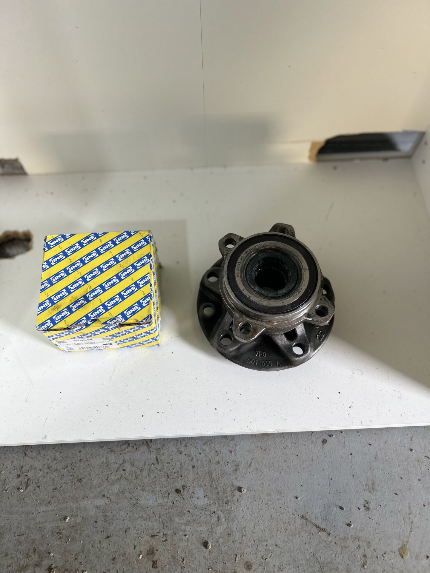

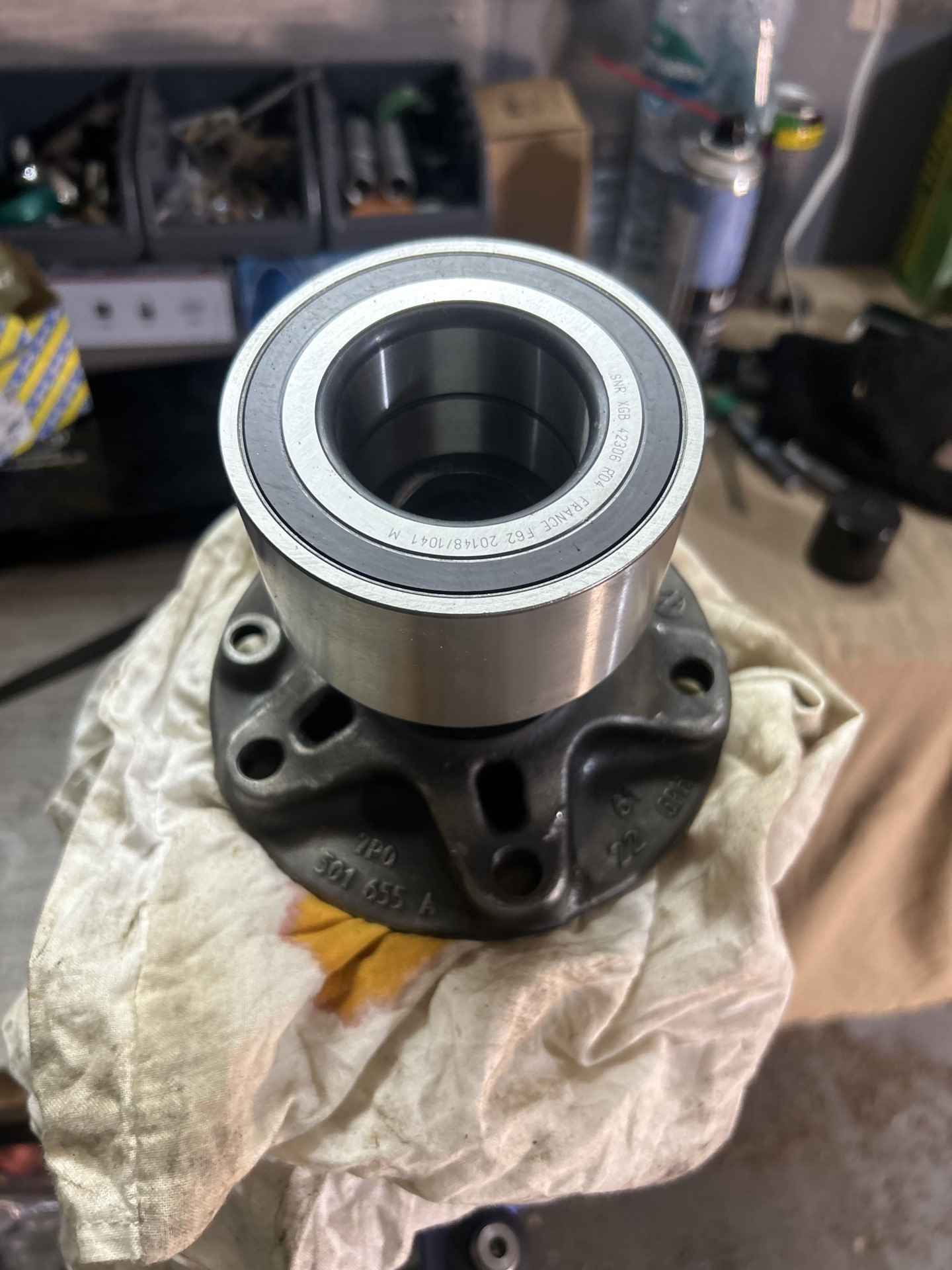

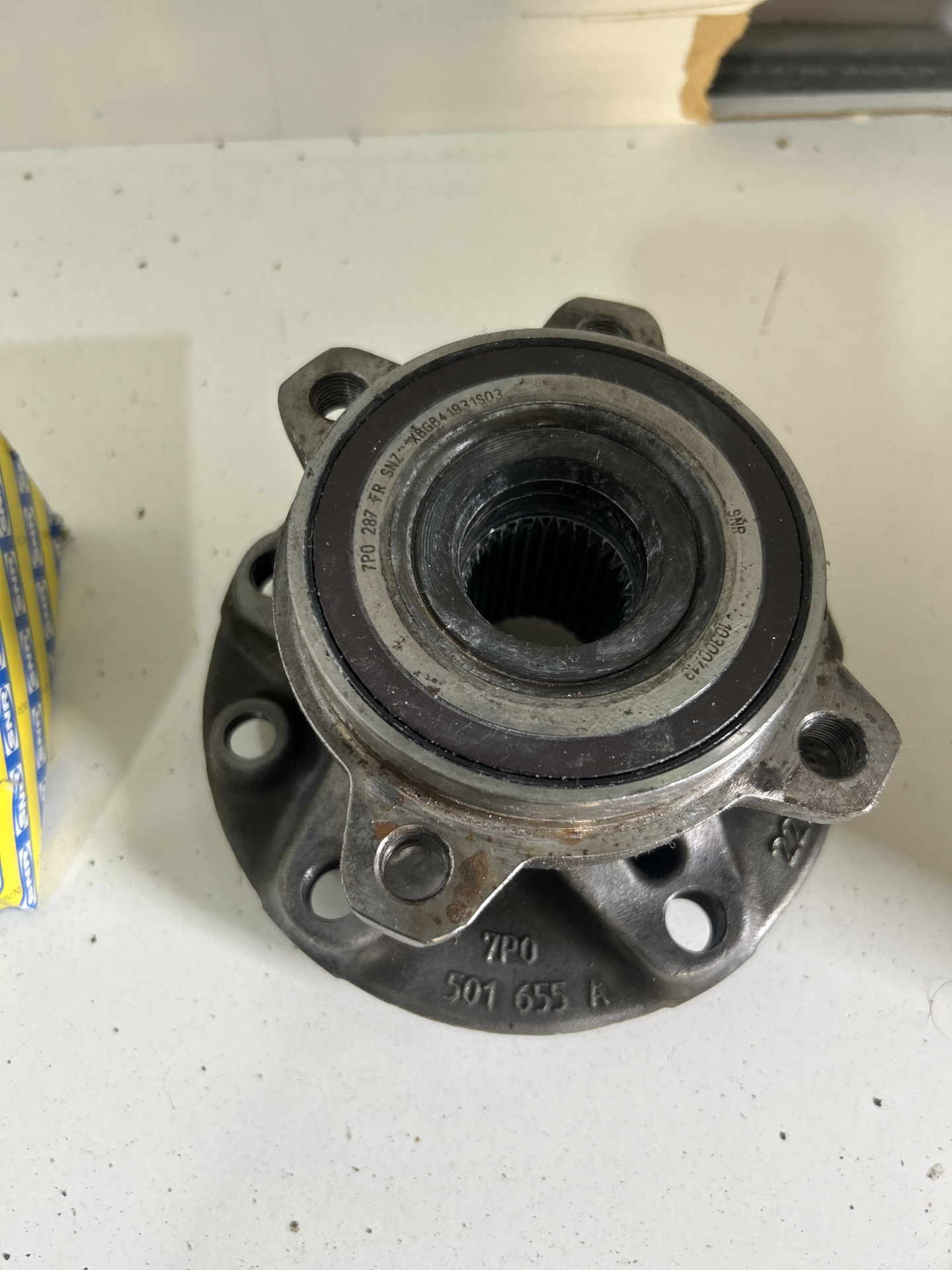

Почитал на D2 какие ставят ступичные подшипники- заказал, решил поставить такой :

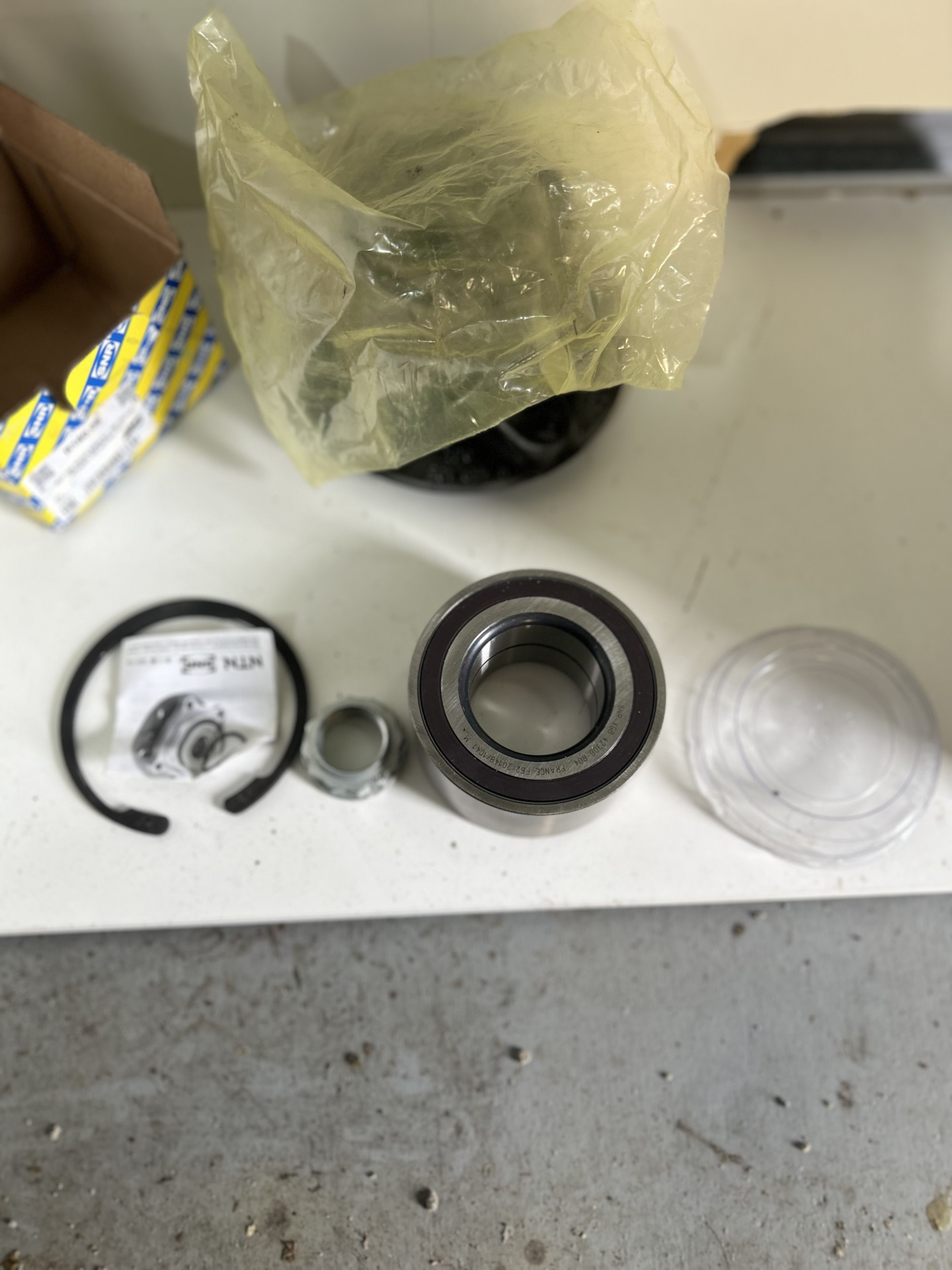

NTN / SNR R18008 — комплект на фото 👇
В принципе все болты открутились легко, кроме ступичной гайки — ладно сосед по гаражу дал гайковерт аккумуляторный им открутил лекго 👌

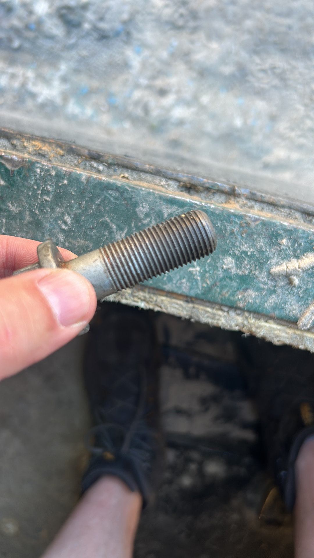

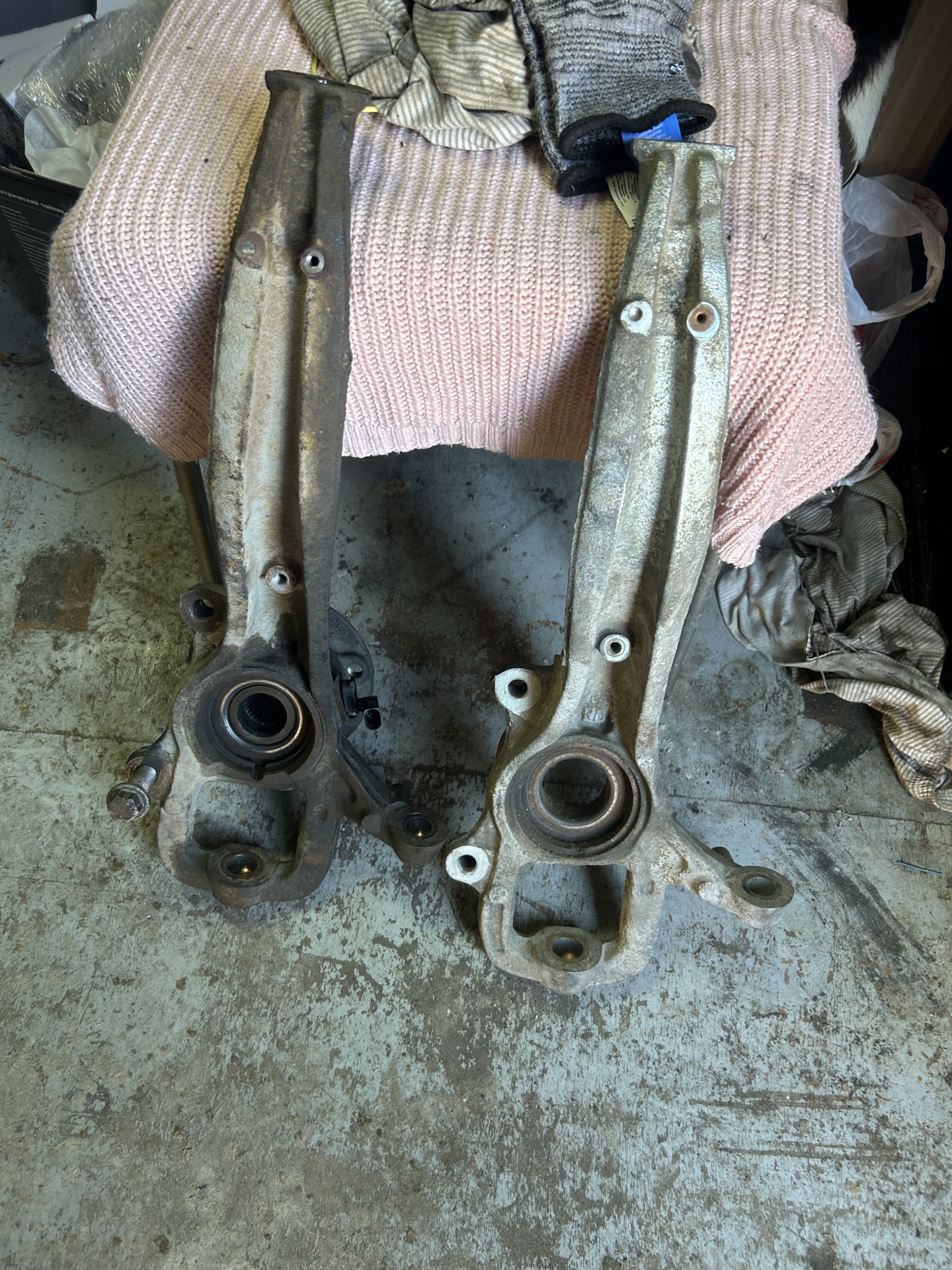

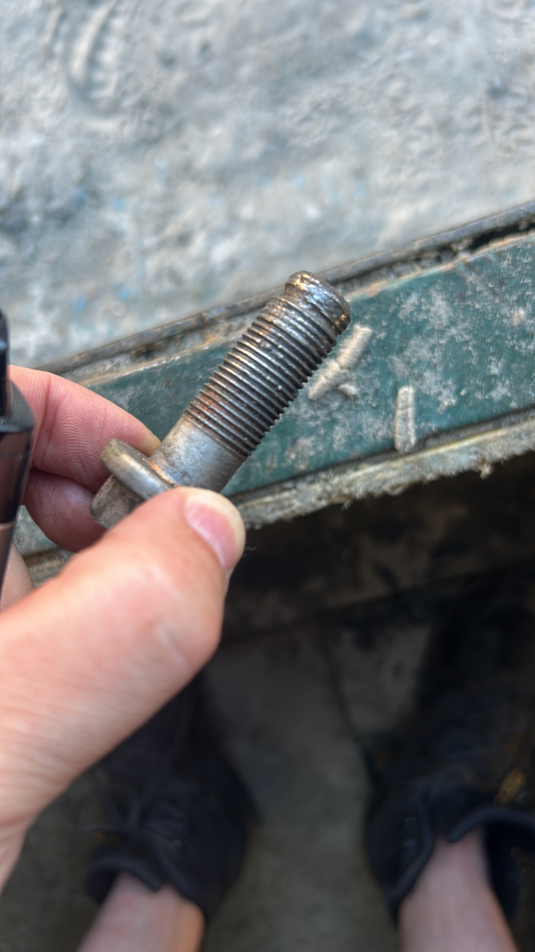

И тут нежданчик в виде слизанного болта который держит суппорт причем резьбы и на рычаге не было почти ну и на болту тоже, как так получилось хз 🫣
Токарь убедил что резьбу в рычаге резать нет смысла типо стенки тонкие и так далее … заказал б/у рычаг ждал неделю ( и болт,

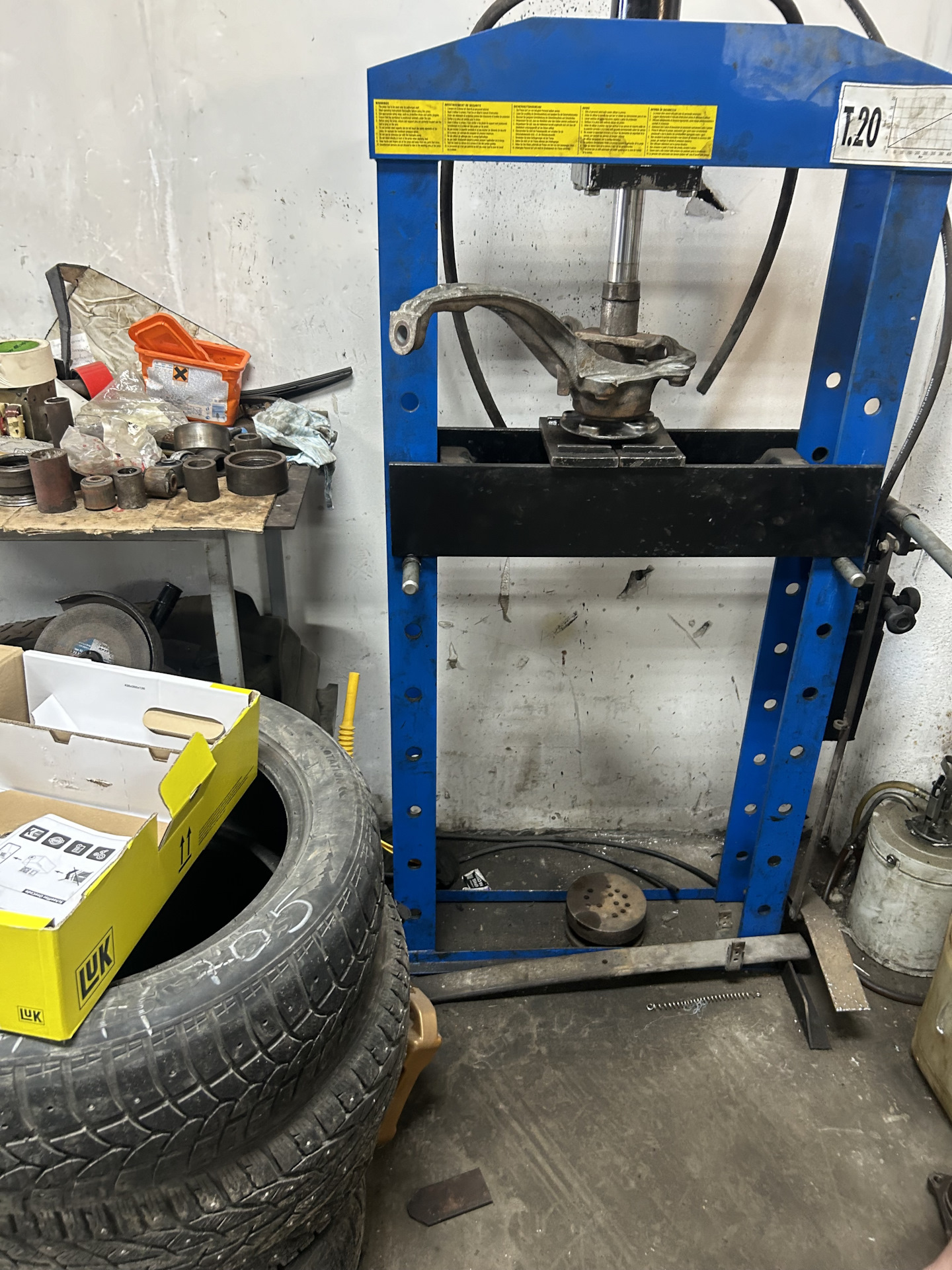

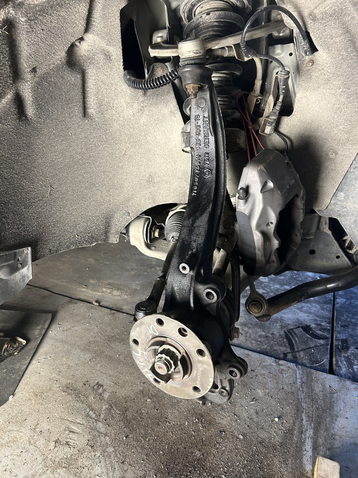

перепресовал подшипник за 500 рэ .
Все собрал поехал — странный звук пропал 😂 но какой то шум ветра с переди остался не понимаю от куда такой звук 🤷🏼♂️ может проставки стоят +20 мм. и форма дисков ?!

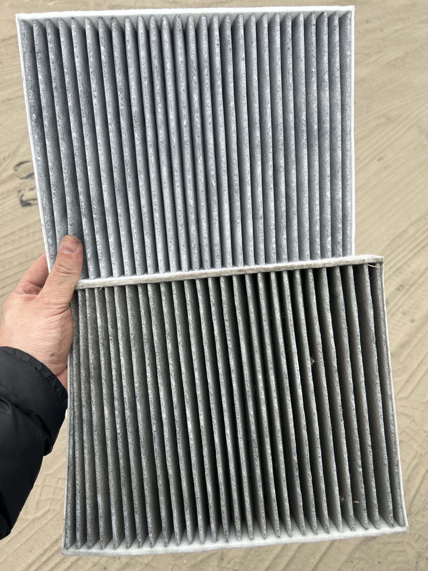

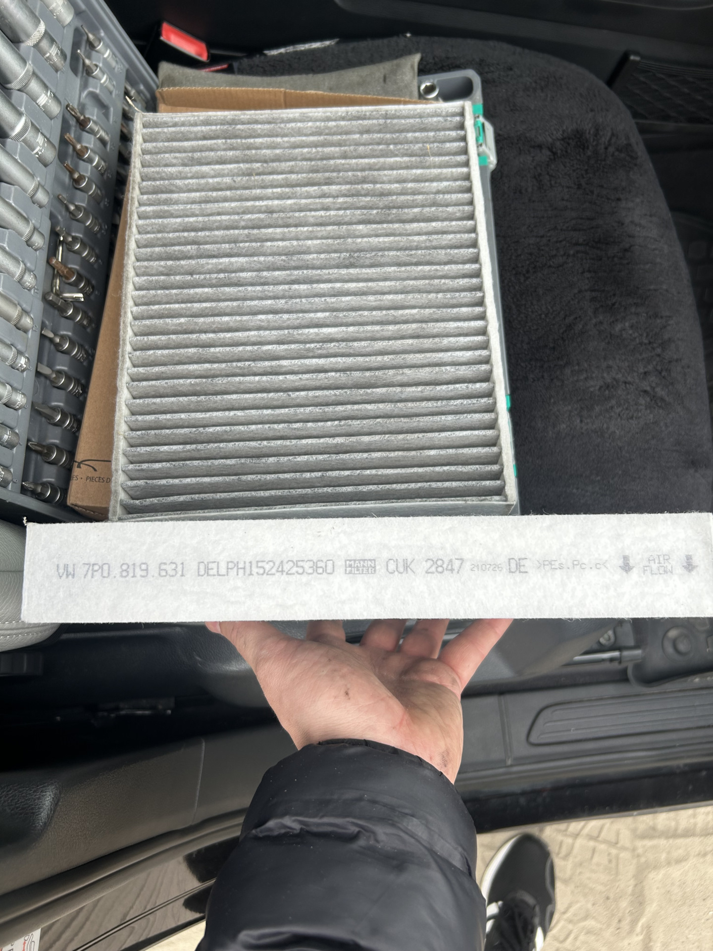

Заодно поменял салонный фильтр — лежал у меня в гараже уже наверно года два типо оригинальный фильтр — даже не помню где его взял .

Болт, это привет от рукожопых сервисных мастеров. Они же все крутые и динамометрическим ключом только лохи пользуются, но не они.🤦♂️
Дааа, и им пох что болт в начале не идёт от руки🫰 они его гайковертом загонят 💪 х.й с ним что не по резбе🤫 новую нарежут😬😬
Nostrym
Я в шоке был когда его можно сказать пальцами выкрутил )) но ведь чувствуется когда не по резьбе загоняешь 🤷🏼♂️
Это сплошь и рядом в сервисах происходит. Механик, который занимается машиной сорвал резьбу пневмо пистолетом. Если он сознается в этом, то со своей зарплаты ему придется покупать новый рычаг. Если не сознается, то скорее всего клиент не заметит. На это и расчет. А спустя время доказать уже что либо будет очень сложно. Поэтому, желательно элементарные работы делать самому, иначе так и будете постоянно менять испорченные детали на новые.🥴
Да и так уже почти все сам делаю 🤷🏼♂️ уже и ключи наборы и торксы купил и эндоскоп и ключ динамик 😂
Неделю назад такой же ступичный менял(от ленд ровера) С бубнами но без масштабного геморроя конечно)
Изначально так и планировалось у меня тоже )) но болт …
