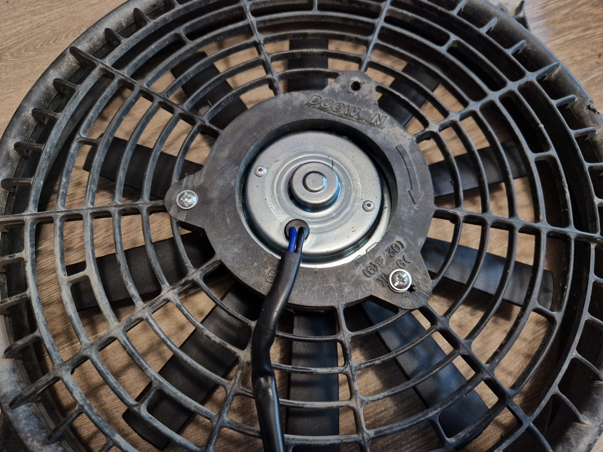

В начале жаркого сезона, включив кондиционер, обнаружил, что вентилятор на радиаторе кондиционера не крутит. Проверив предохранитель он оказался сгоревший. После замены обнаружил, что сам вентилятор плохо крутится и издаёт посторонние звуки. Сняв вентилятор, разобрав, обнаружил сухие подшипники и отклеившийся магнит внутри. Приклеил магнит, смазал подшипники, собрал, вставил новый предохранитель, все заработало… но через пару дней стоя в пробке услышал сигнал от бк о температуре 95°. В итоге вентилятор снова не крутился и опять сгорел предохранитель, а вентилятора двигателя не достаточно остудить 2 радиатора. Сняв вентилятор снова, он издавал запах гари. Начал поиск б/у вентилятора, но цены на них чёт совсем не адекватные. И вот на днях увидел запись у chpaxel и не долго думая заказал новый вентилятор от автоВАЗа и внедрил его.
